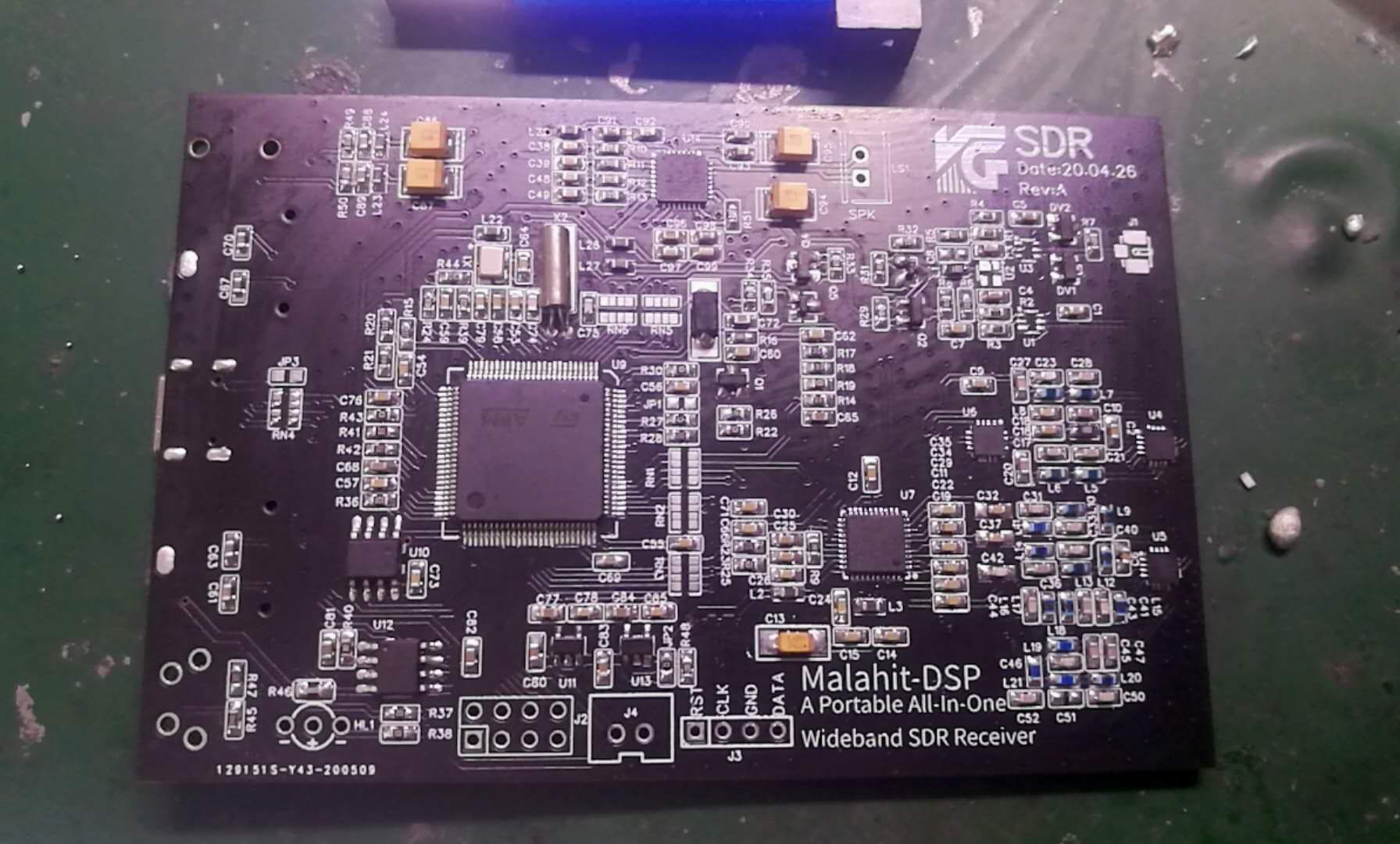

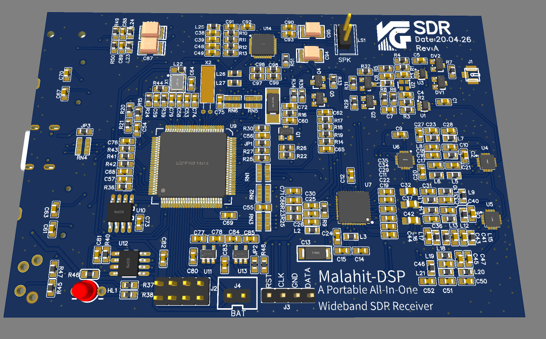

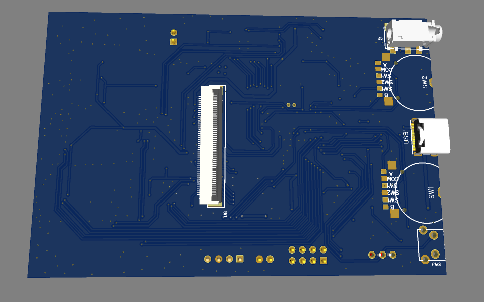

孔雀石 SDR STM32H7-SDR 验证成功

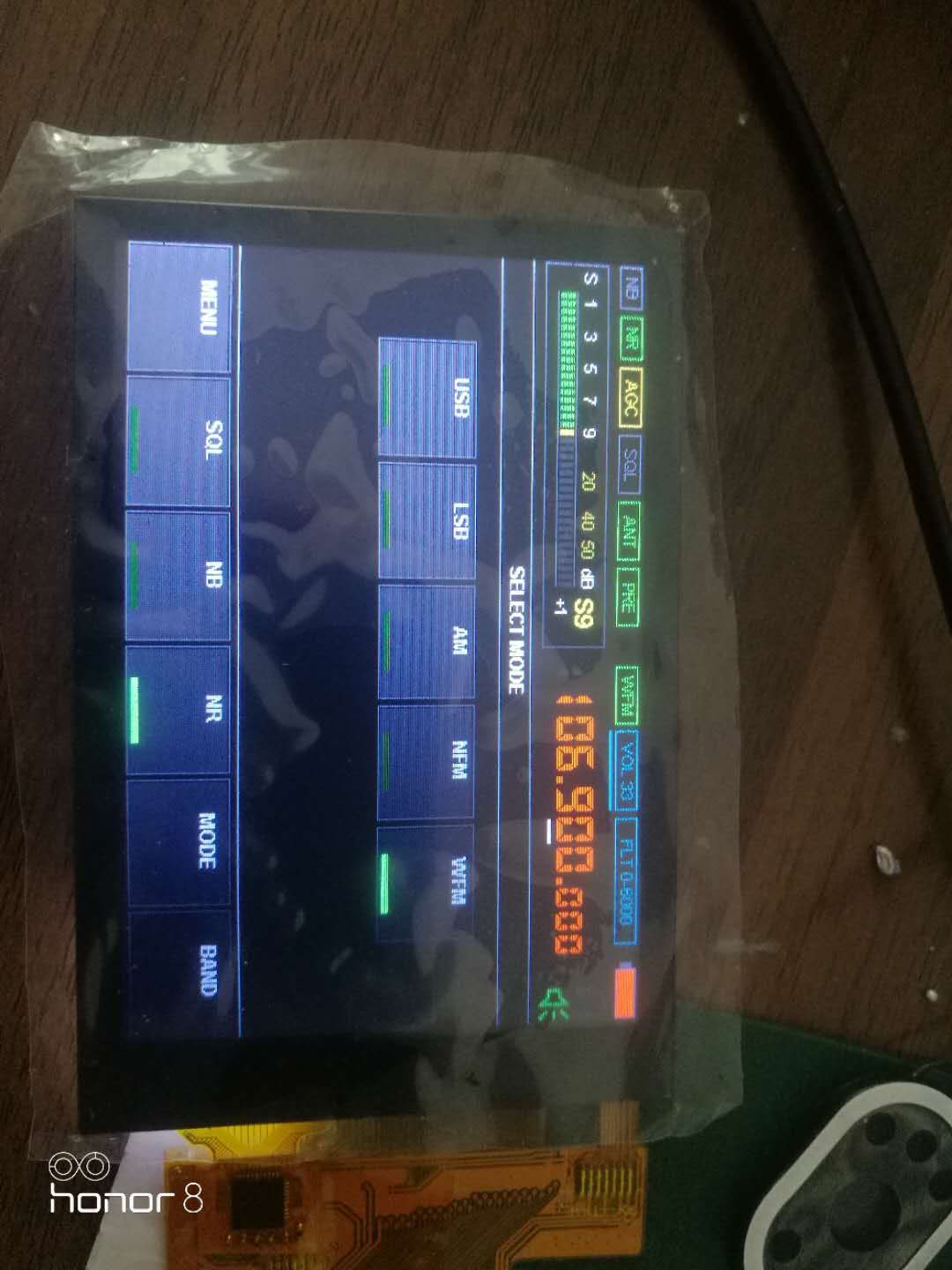

孔雀石 SDR 原版是四层线路,改成了双层板,元件由0402修改为0603 方便焊接,LCD用的是50pin的, 也可以自己修改一下用40pin的,成本更便宜一些,已经打板验证成功, 需要说明,测试发现以下两个问题 1.是这个电路在100M有干扰,据说群里其它人画的四层板也一样, 2.一直按着触摸屏,会有哒哒声,屏幕灭了之后 就没有了。
改成双面板并且大小在10x10cm 以内,元件全部用0603,打板成本明显下降,更适合焊接,喜欢SDR的可以打样直接打样焊接
烧录旧代码可以使用,频率限制在200M以内,烧录最新板由于需要激活码,可以发邮件给原作者尝试要一下,这个板子被我同事发邮件要到了,我就要不到了,就不再折腾了
补充: 在烧录新版本后,如果想回旧版本,需要在烧录完旧代码后,一通电前短接FRAM的 SPI接口任意两根线直到屏幕点亮再松手
禁止用于商业用途!个人随便玩儿!

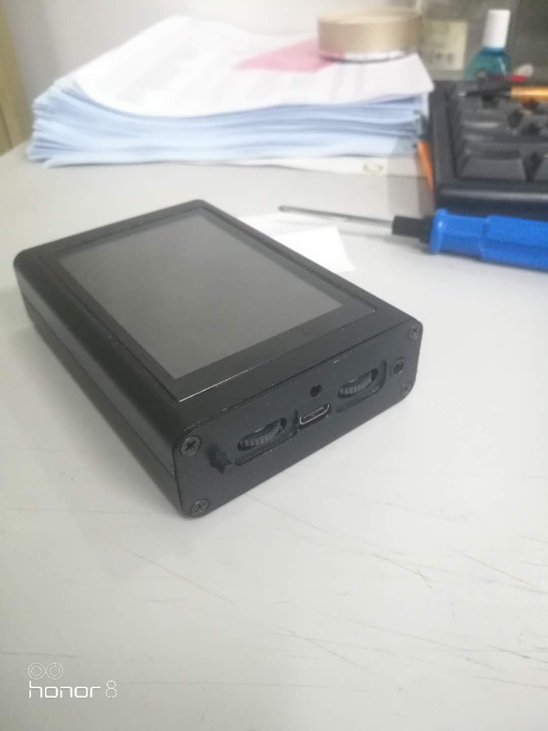

配套外壳链接:连接
屏幕:链接

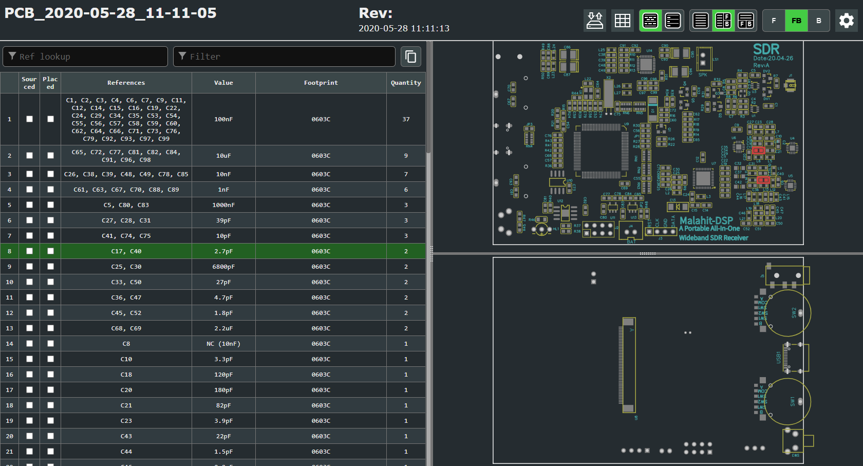

PCB:PCB连接
PCB BOM.zip (216.35 KB)
Reciever_msi001.zip (397.99 KB)

其实一直在想有没有可能用F1C100/200或者其它同样便宜的芯片代替这个stm32h743……可能涉及到大量浮点运算。

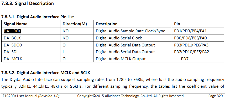

我已经分析了原理图,在考虑改为全志的可能性,f1c100s没有数字音频接口,A系列的没有玩过,还在研究告诉spi——adc的可能性

yobbo 说:
怎么突然发现都在玩孔雀石?
F1C100S连I2S都没有吗?SPI-ADC应该没问题
#10 2020-09-08 12:32:54
yobbo
注册时间: 2019-12-09
已发帖子: 83
积分: 181.5
Re: 孔雀石 SDR STM32H7-SDR 验证成功
xfdr0805 说:
yobbo 说:
怎么突然发现都在玩孔雀石?
没有,都是模拟的输入输出,

请问楼主查看PCB的是什么软件(不是AD 3D那张)

yobbo 说:
怎么突然发现都在玩孔雀石?
F1C100s/F1C200s 有I2S可用

MSI001支持中频和零中频两种模式。零中频模式应该可以用音频Codec采样IQ。不过96kHz还不能完整采样WBFM,最好用192kHz的。但做个窄带短波机应该没问题。

有没有试过用H750的,我用750不能正常运行,一定要H743的单片机吗
没试过750,H743反正是没问题

可以了,发现晶振不起振的原因
