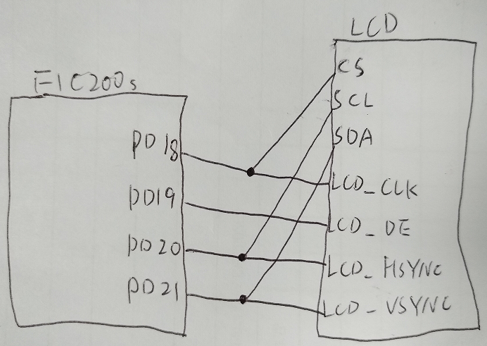

F1C200s 驱动 SPI+RGB 屏的接线问题

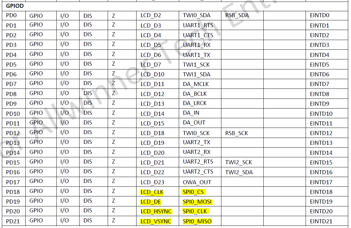

F1C200s 手册里的IO复用

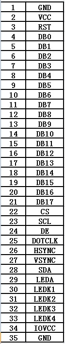

SPI+RGB屏的定义
手动画的连线
现在想问的问题是
  1. 画原理图的时候可不可以直接这样接线?
  2. SPI引脚初始化屏后复用为RGB引脚后,由于是接到一起,RGB引脚产生的信号会不会干扰LCD的SPI接口?

感觉可能会有影响

CS要换一个引脚。理论上只要不片选,SCL和SDA就没影响。
谢谢,大概有思路了,只是F1C200s的IO口确实有点紧张。
另外还想请教你一个问题,DB0-DB17怎么知道哪个是分别对应R,G,B?
本站不知道哪个帖子(找不到了)里有份全志A10 LCD的文档,有列出来。

v3s和LCD通过i8080总线模式
http://whycan.com/t_900.html#p3678
是这个吗?

非常感谢,就是这个。

三个SPI线用普通GPIO模拟SPI实现
