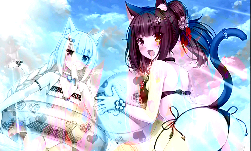

然后问题来了,输出rgb565图片,图片是杂乱的,看源码解码的时候是先输出YUV格式,然后再转为RGB的,猜想是否是转换问题,于是直接输出yv12,写了个程序提取前面的Y分量生成灰度图,这张是输入
这张是提取的灰度图
很明显是转码出现了错误,我卡住了,等大神继续搞一下

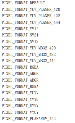

仔细阅读了源码,videodecoder的格式是由vconfig中的eOutputPixelFormat控制的,有以下格式可选:

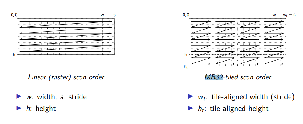

但是很可惜,我测试了下,f1c100/200不管怎么设置都没用,只能使用yuv_mb32,mb32是个什么鬼格式?谷歌翻箱倒柜找到全志文档:
简单的说就是以tile为单位进行扫描,一般一个tile为32x32,知道原理就好办了,修改下转换,这是结果:

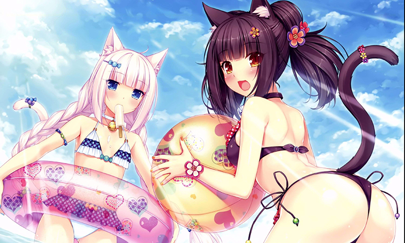

源图:
转换后:
bingo,成功转换,但是能看到有不小的色差,这应该是yuv->rgb的转换公式问题,后面修改下校正就行了,关键的问题已经解决了

我也是在这个地方卡了很久,后来才知道yuv_mb32这种格式,其实f1c100s的 display engine 就支持yuv_mb32视频图层,不需要软件去转换。

zhouyu2019 说:
有display engine跑通的例子么?我看1c200s手册上可以配置layer层输入是YUV然后显示到LCD上的,但是没配置成功。

zhouyu2019 说:
大佬有跑通吗,我也在研究yuv,看源码diplay engine调用了/dev/disp设备,不知道这个怎么搞出来就卡住了。还有另外一种是通过libdrm来显示yuv,但是我用yuv初始化drm后屏幕就只显示彩色乱码,写内存也显示没变化了。

vip888888 说:
zhouyu2019 说:
按道理drm是直接能用的,只是我嫌不够灵活,于是我自己根据数据手册去写display-engine的驱动,但也很不容易,最后还是参考了tina里面的驱动才跑通的。根据我调试的结果,直接用de-be的YUV图层是可以正常使用的,但是不支持YUV420_MB32的格式。如果要支持YUV420_MB32,还是得用de-fe,而de-fe的用法要比de-be复杂很多。
