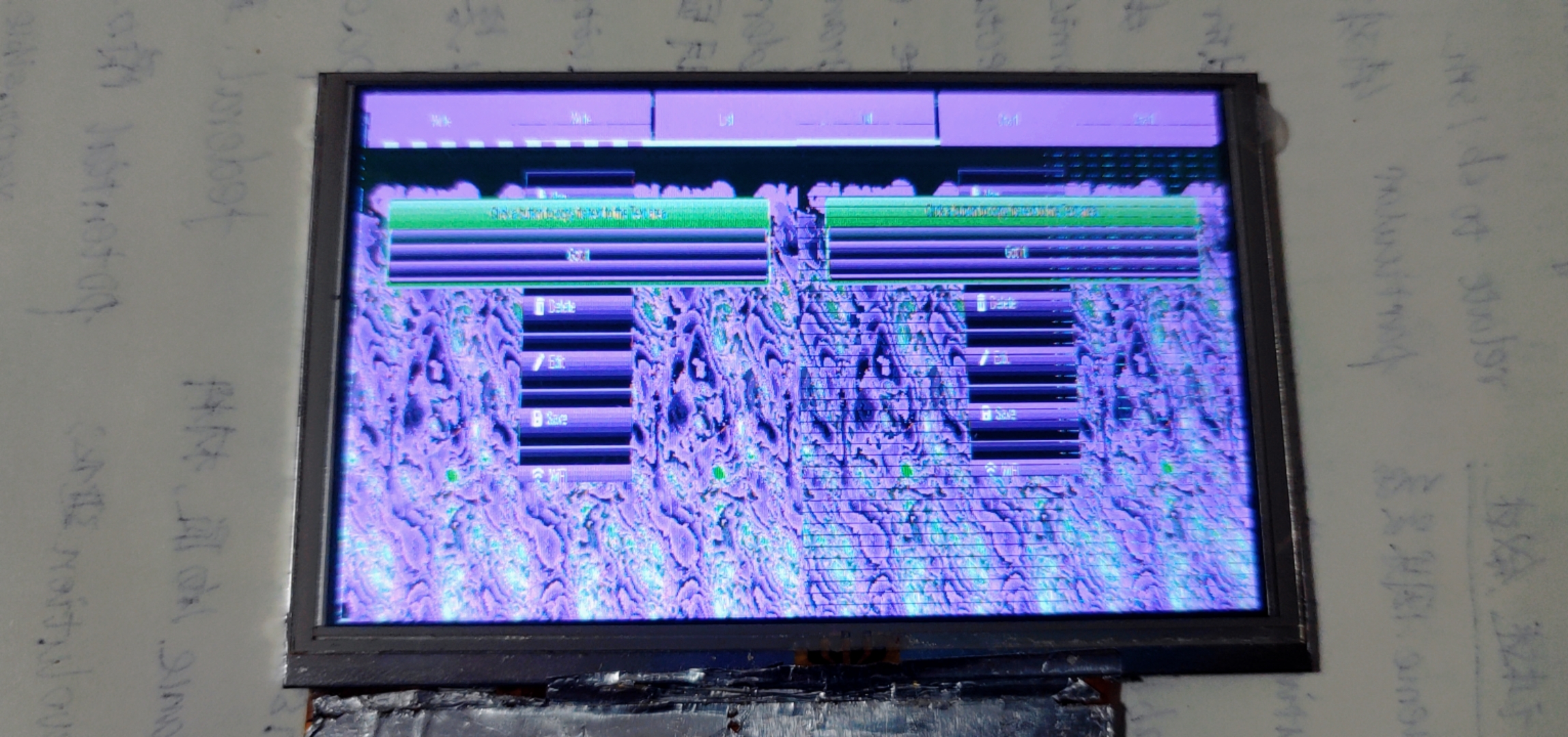

荔枝派nano移植lvgl6.0后同步显示两个画面?
之前测试的lvgl5.0是正常的,移植到lvgl6.0之后,显示就不正常了,现在是两部分同步显示同样的内容,这是为什么?

已解决

Re: 荔枝派nano移植lvgl6.0后同步显示两个画面?
好奇怎么解决的?
RGB565的配置用了RGB888的数据?

微凉VeiLiang 说:
差不多是这个意思,把color depth改为ARGB8888就可以了
