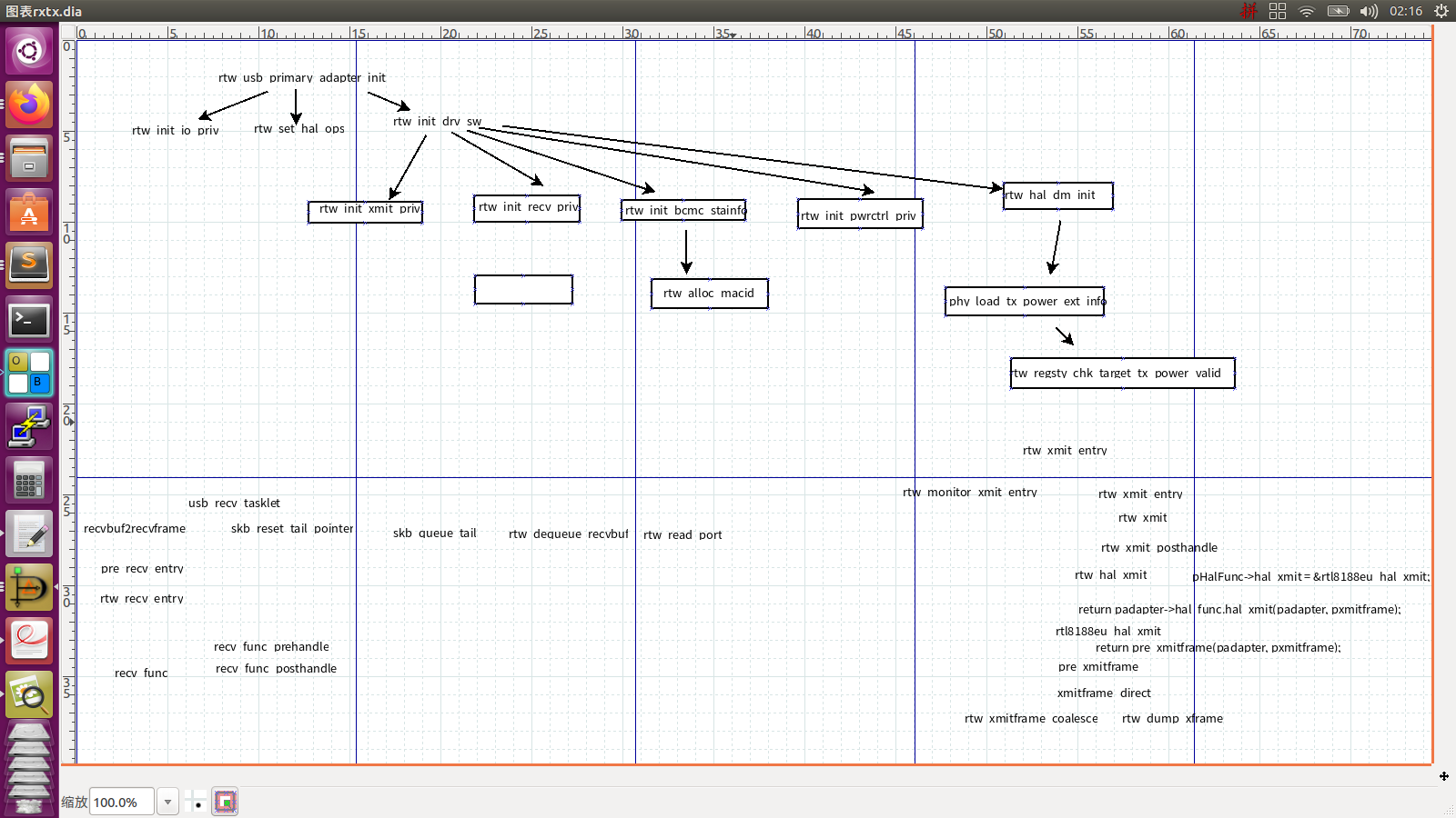

穷得不敢睡觉,梳理一下rtl8188eus驱动源码.
这个驱动分析起来像捉迷藏一样,本着顺藤摸瓜的思路,发现开了两个tasklet:
1 tasklet_init(&precvpriv->recv_tasklet, (void(*)(unsigned long))usb_recv_tasklet,(unsigned long)padapter);
2 tasklet_init(&pxmitpriv->xmit_tasklet,(void(*)(unsigned long))rtl8188eu_xmit_tasklet,(unsigned long)padapter);
在"ifconfig wlan0 up"开了一个命令线程:rtw_start_drv_threads(padapter).
究竟是如何发送数据的呢?发送任务函数原型是这个:
void rtl8188eu_xmit_tasklet(void *priv)

而发送数据的函数是包括这个:
s32    rtw_hal_xmit(_adapter *padapter, struct xmit_frame *pxmitframe)
    return padapter->hal_func.hal_xmit(padapter, pxmitframe);
也就是这个:pHalFunc->hal_xmit = &rtl8188eu_hal_xmit;
s32 rtl8188eu_hal_xmit(_adapter *padapter, struct xmit_frame *pxmitframe)
{    //RTW_INFO("==> %s xmitframe 3 \n", __FUNCTION__);
    return pre_xmitframe(padapter, pxmitframe);
还有一串.....

怎么就勾搭上了?
勾搭

FluxBB bbcode 测试这个dia画图软件不好用,工具栏没和图表合在一起,粘帖函数切换麻烦.
最近编辑记录 whyabc666 (2021-02-28 02:23:57)
