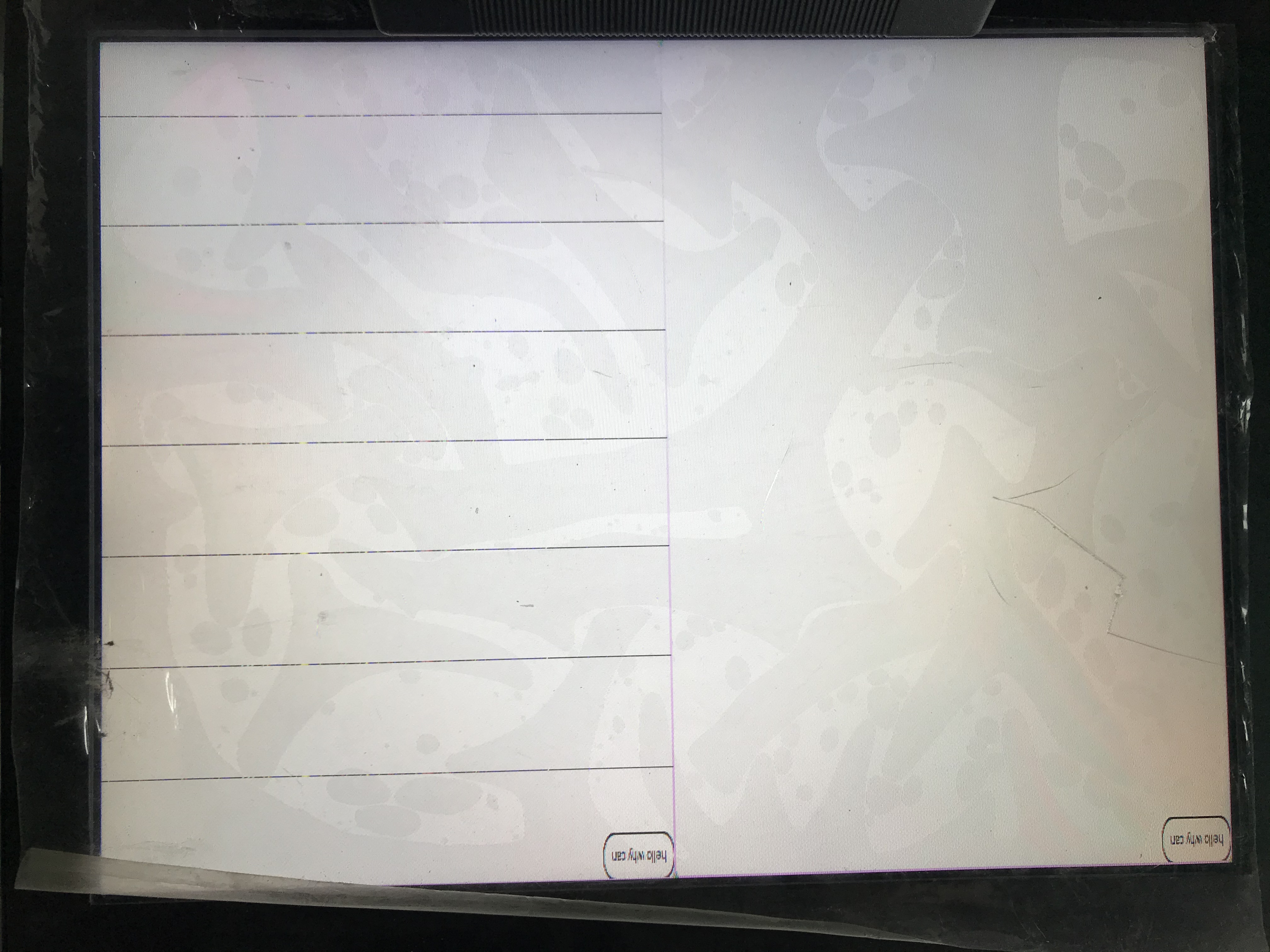

用V3S加1024*768的15寸屏显示出来的效果如下图,不知道对不对

zhang235hai wrote:
用V3S加1024*768的15寸屏显示出来的效果如下图,不知道对不对/files/members/3638/d9495f2974d435ad24e37e043d2acbd.jpg
我也是这样,同时显示两个一样的画面,求问怎么改
这个好像是 FB太小了, 要调整加大,或是CMA

astankvai wrote:
请问下,在哪里调整?我也是出现左右两个同样的界面,定时任务启动后,左边的按钮label会变,右边不会变
这个是颜色深度设置不正确。
lv_conf.h中将LV_COLOR_DEPTH设置成32,即可。
