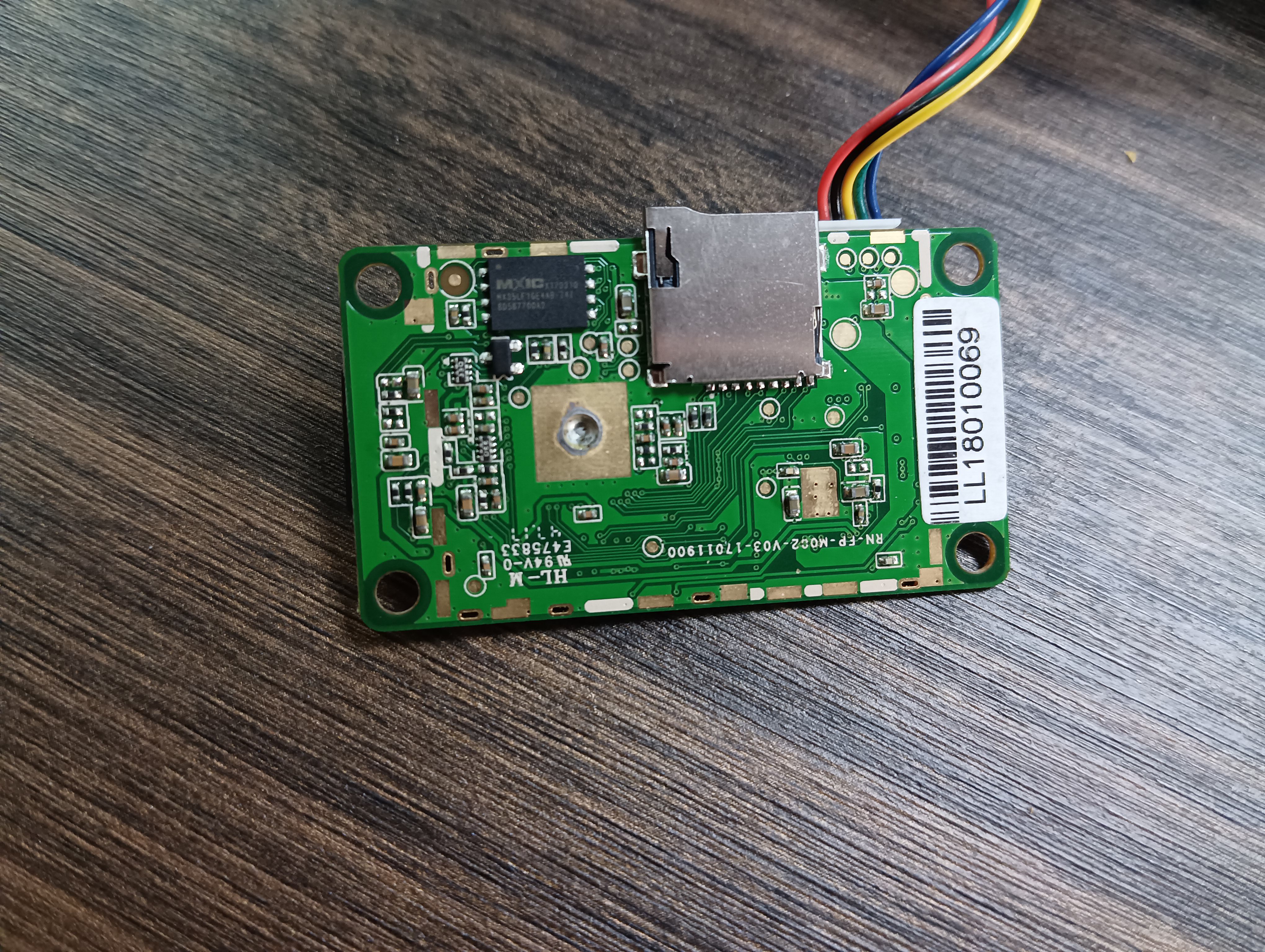

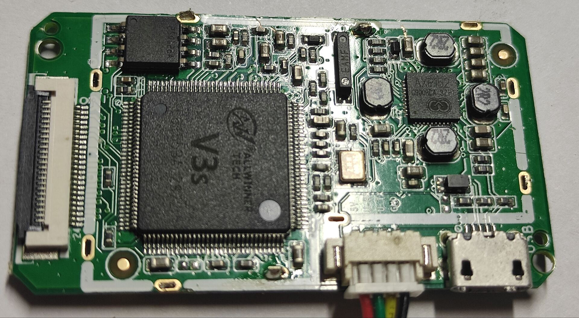

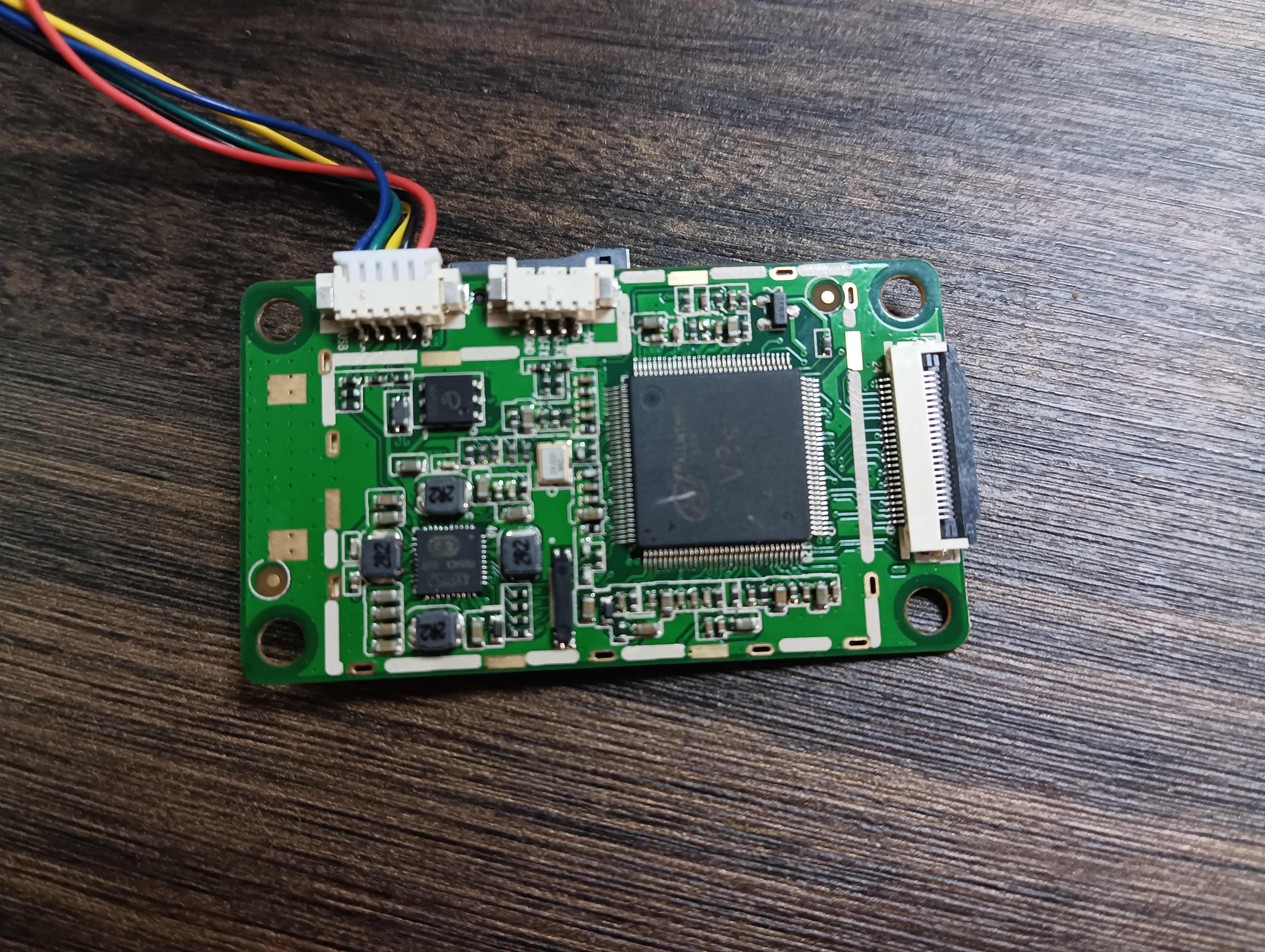

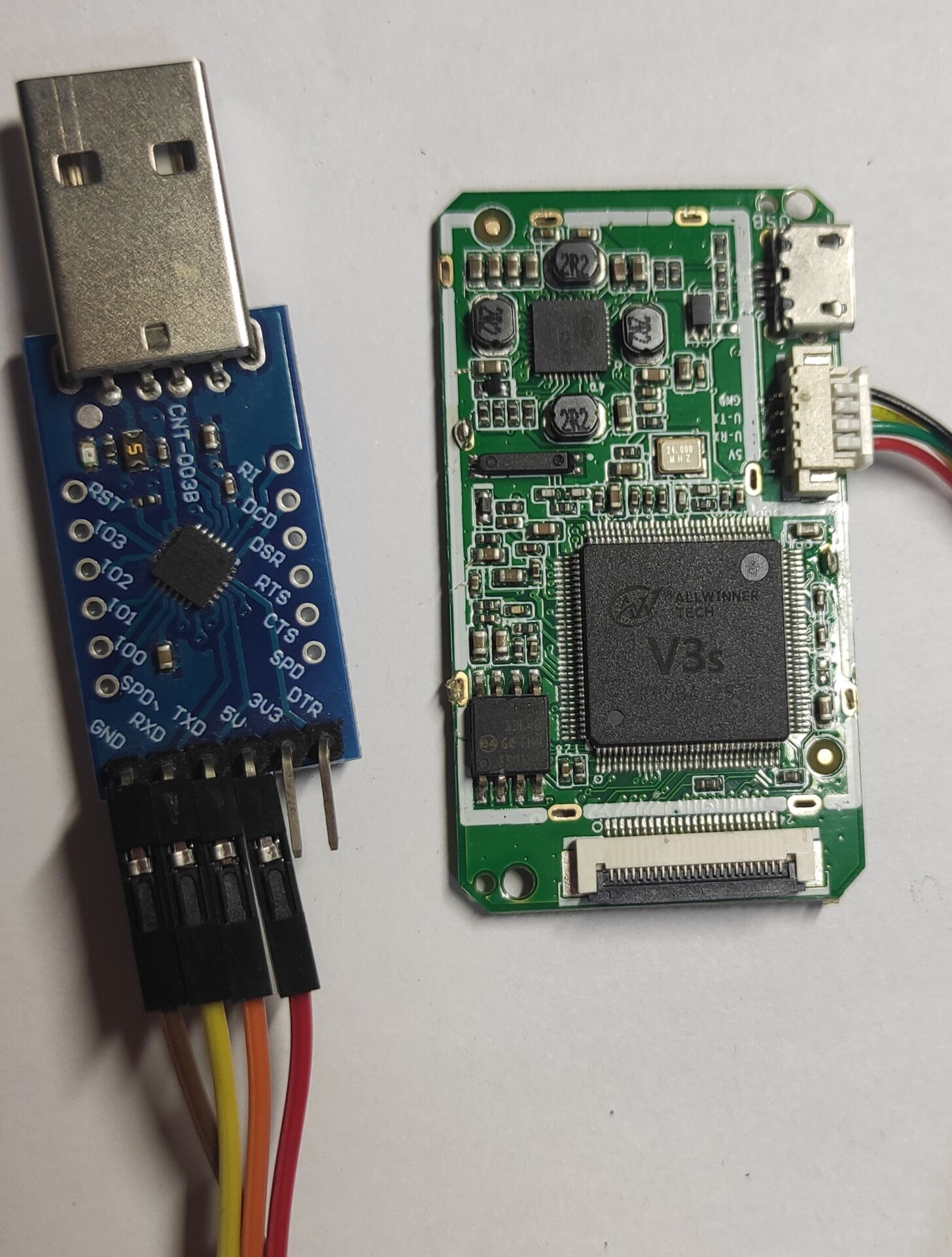

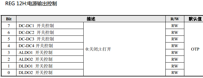

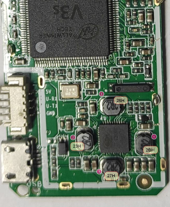

板子很紧凑, 不是使用V3s公版推荐的AXP223, 而是使用四路DC-DC的AXP152
板载摄像头, 目前不知道型号,
有USB口, 和串口
对外只有串口和电源, 根据多年忽悠经验, 估计是一个车载检测司机有无瞌睡, 检测有无打手机的设备.
串口不定时发送数据.
购买链接: https://item.taobao.com/item.htm?id=602763666443

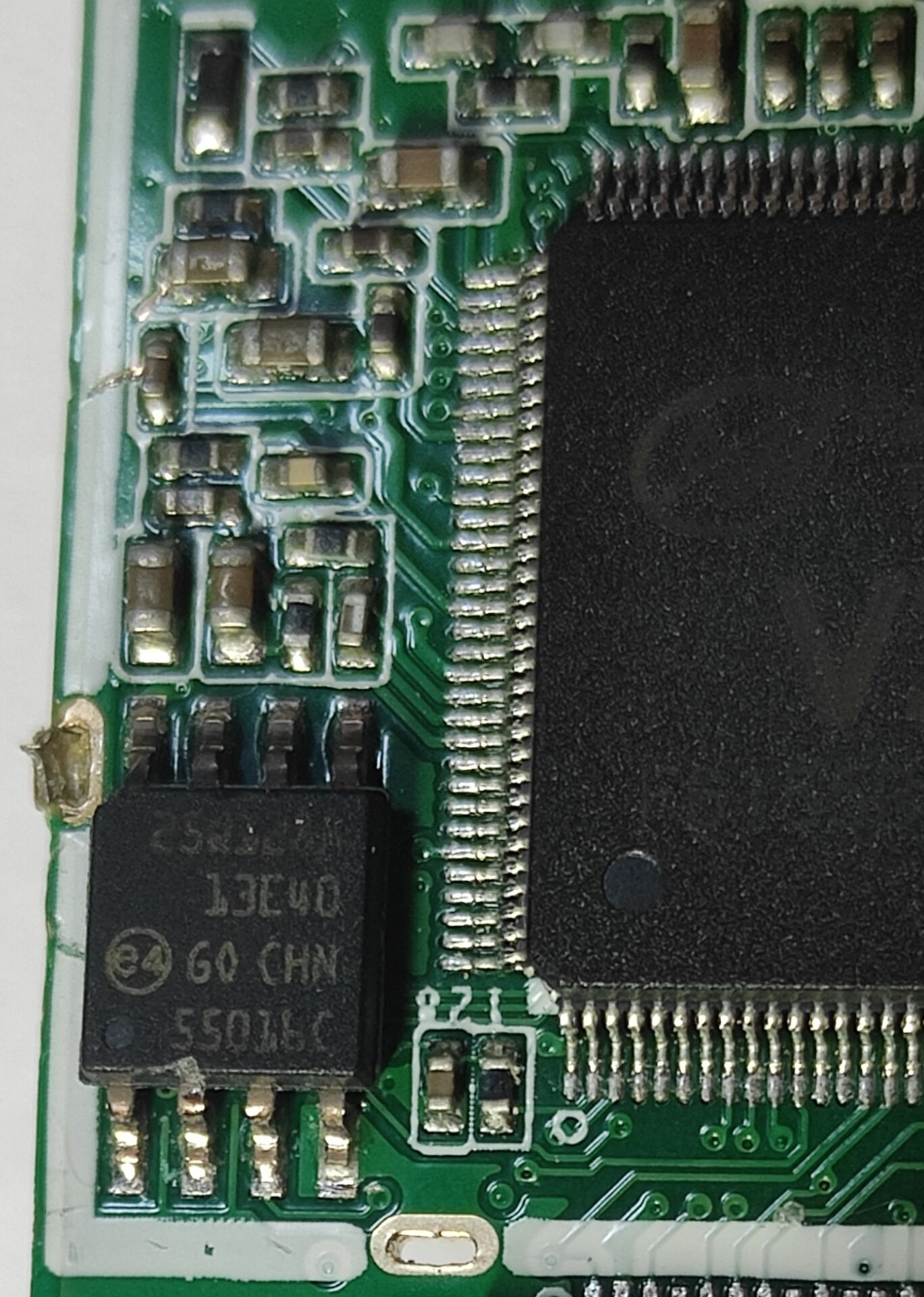

FLASH: https://media-www.micron.com/-/media/client/global/documents/products/data-sheet/nor-flash/serial-nor/n25q/n25q_128mb_3v_65nm.pdf?rev=9d6336dba62c476fbec1db38ee83553a
本站下载: n25q_128mb_3v_65nm.pdf
电源芯片AXP152: AXP152_Datasheet_v1.0_cn.pdf

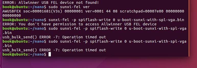

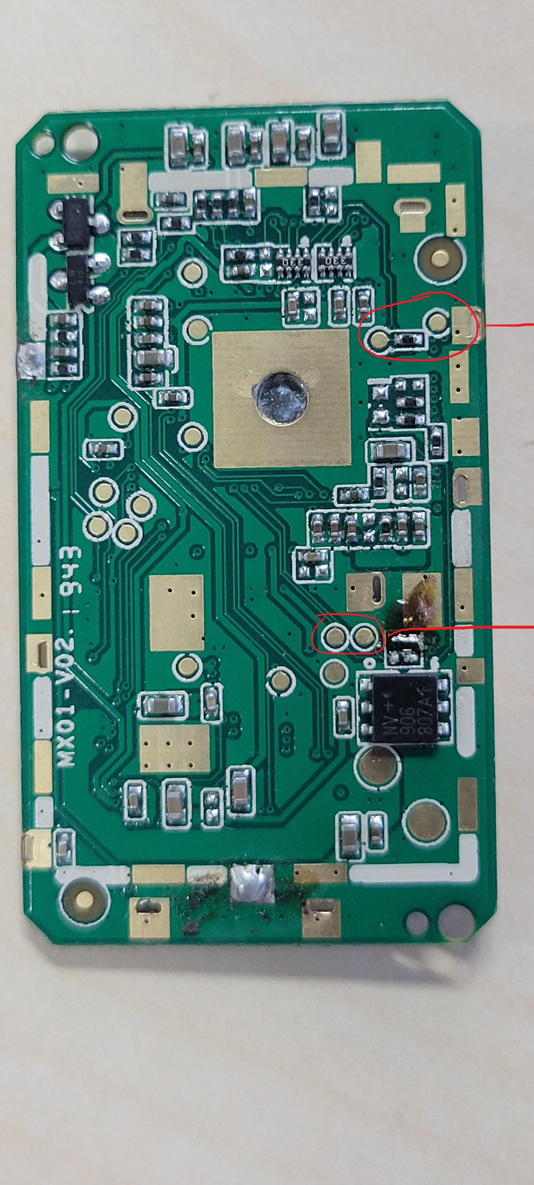

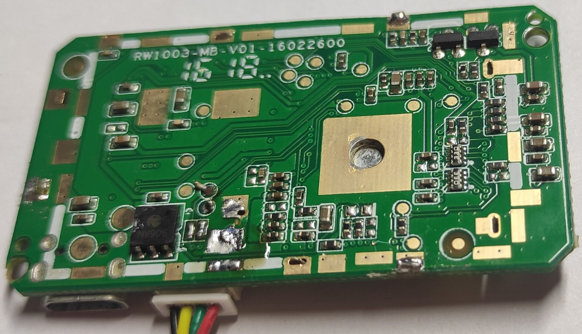

固件提取, 短路flash 3/4脚, 插入usb线:
Administrator@PC-20170510YOBI MINGW64 /f/fff/l
$ "D:\Downloads\sunxi-tools-win32support_f1c100s_v3s_201812219\V3s\sunxi-fel.exe                                                                              " -p spiflash-info
ERROR: Allwinner USB FEL device not found!
Manufacturer: Unknown (20h), model: BAh, size: 16777216 bytes.
$ "D:\Downloads\sunxi-tools-win32support_f1c100s_v3s_201812219\V3s\sunxi-fel.exe" -p spiflash-read 0 16777216 read1.bin
100% [================================================] 16777 kB,   95.6 kB/s
$ "D:\Downloads\sunxi-tools-win32support_f1c100s_v3s_201812219\V3s\sunxi-fel.exe" -p spiflash-read 0 16777216 read2.bin
100% [================================================] 16777 kB,   89.7 kB/s
读两次, 比较是否一致。

楼主 #4 2021-04-28 16:15:41
已发帖子: 3,410
积分: 1907
Re: 淘宝V3s摄像头(防瞌睡? 检测司机打电话?)卡在gc0403驱动,有能力继续研究的朋友送两台拆解,跟帖或者联系微信 whycan_cn
开始hack, 首先从bin文件获取 sys_config.bin文件:
dd if=flash_16m_n25q128.bin of=sys_config.bin bs=1 skip=$((0x32000)) count=$((0x3b000-0x32000))

接上UART2 (PB0/PB1) 调试串口,
出现 Starting kernel ... 之后就没有然后了。

i2c0 发现了 axp152:
# i2cdetect -y 0
     0  1  2  3  4  5  6  7  8  9  a  b  c  d  e  f
00:          -- -- -- -- -- -- -- -- -- -- -- -- --
10: -- -- -- -- -- -- -- -- -- -- -- -- -- -- -- --
20: -- -- -- -- -- -- -- -- -- -- -- -- -- -- -- --
30: 30 -- -- -- -- -- -- -- -- -- -- -- -- -- -- --
40: -- -- -- -- -- -- -- -- -- -- -- -- -- -- -- --
50: -- -- -- -- -- -- -- -- -- -- -- -- -- -- -- --
60: -- -- -- -- -- -- -- -- -- -- -- -- -- -- -- --
70: -- -- -- -- -- -- -- --

i2c检测不到摄像头,同时摄像头也是冷冰冰的,
不知道是pmu没供电,还是摄像头坏了, 纠结 : (

OPT说明AXP152上电时候, 是否启用该组电源.
直接来个断电指令:
i2cset -y 0 0x30 0x12 0
果然挂了, 万用表测量均没电, 芯片逐渐冷却。

手动修改PMU电压:
#aldo1 / aldo2 调整到 3v, (查表1100 = 3v)
i2cset -y 0 0x30 0x28 0xcc
#dc-dc4 调整到 1.8v, 计算方法 (0x2c * 0.025v + 0.7v) = 1.8v
i2cset -y 0 0x30 0x2b 0x2c
#dldo1 调整到 3v (0x17 * 0.100v + 0.7) = 3.0v
i2cset -y 0 0x30 0x29 0x17

/files/members/12176/20240122_165941_20240122-1805.jpg
some pair of these, I don’t remember exactly
check with a multimeter
最近编辑记录 DowJhob (2024-01-22 18:08:28)

pls make pic of board, and make image of flash
#53 2024-01-25 15:50:11
wl989898
注册时间: 2024-01-15
DowJhob wrote:
wl989898 wrote:
我的板子FLASH芯片是MX35LF1GE4AB
v3s
v3s
#55 2024-01-26 16:47:06
wl989898
注册时间: 2024-01-15
想烧UBOOT显示烧不进去
#56 2024-01-26 17:26:36
DowJhob
注册时间: 2023-05-30
积分: 117
checkout branch to spi-rebase
make
make install
then try sudo sunxi-fel -p spiflash-read 0 134217728 ~/img.rom
最近编辑记录 DowJhob (2024-01-26 17:28:59)
make
make install
Thank you.
