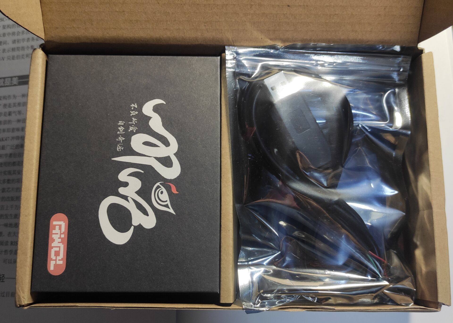

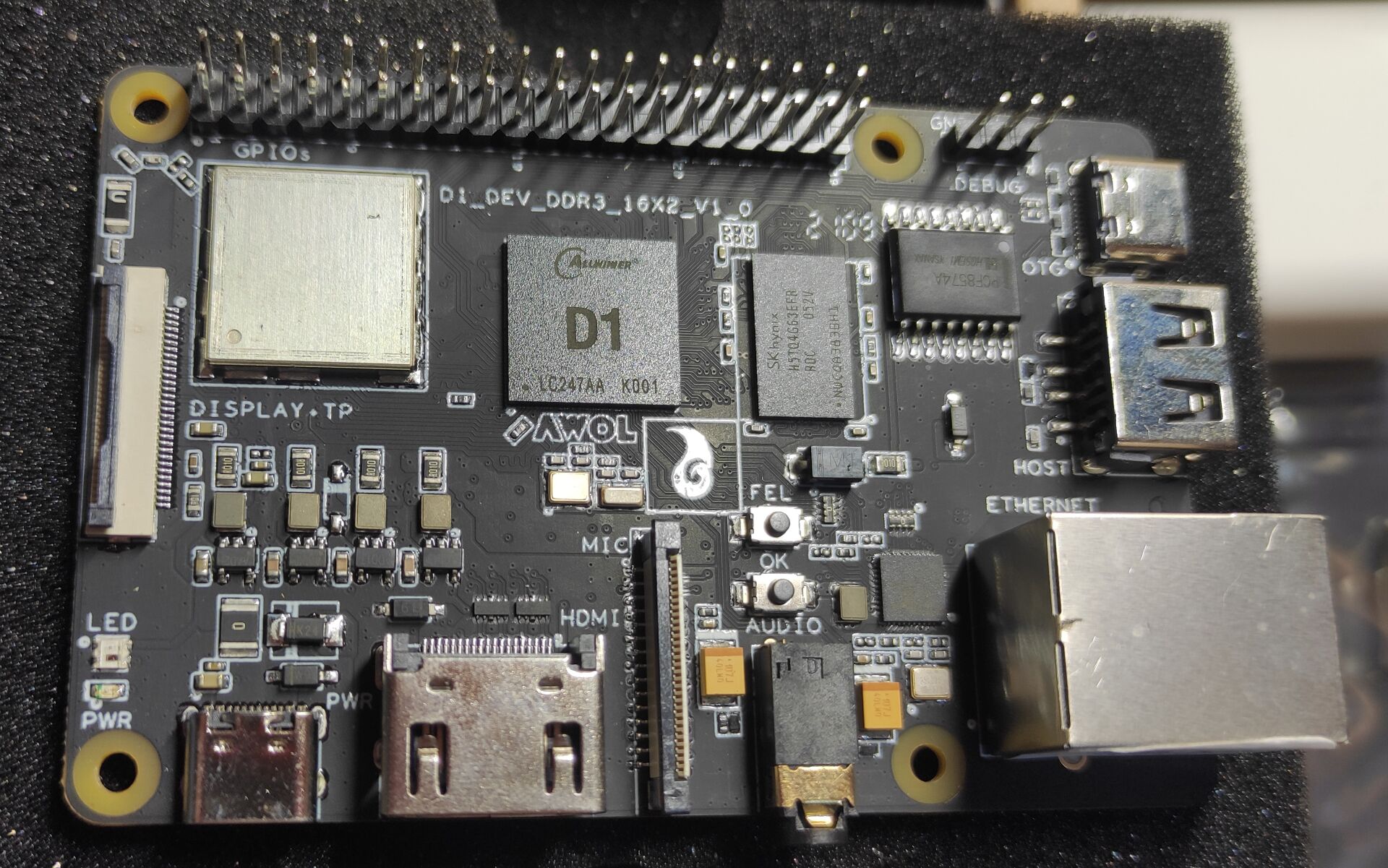

楼主 #1 2021-04-29 17:30:03
已发帖子: 3,394
感谢全志官方友情赠送的 D1 RISC-V 开发板, 坐等release sdk
购买链接: ( 目前我也不知道哪里可以买,据说节后会挂淘宝 )
烧录软件: AllwinnertechPhoeniSuitRelease20201225.zip (还是熟悉的味道)
测试固件: D1哪吒HDMI测试固件.img.7z
开发板原理图: D1哪吒开发板原理图20210224.pdf

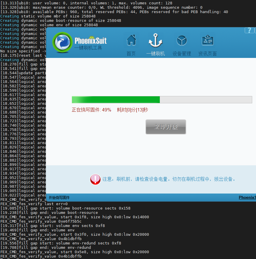

楼主 #2 2021-04-29 17:30:11
已发帖子: 3,394
Re: 感谢全志官方友情赠送的 D1 RISC-V 开发板, 坐等release sdk
全志测试固件烧写成功!

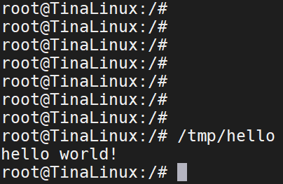

安装gcc:
sudo apt-get install -y gcc-riscv64-linux-gnu
写一个helloworld:
#include <stdio.h>
int main(void)
        printf("hello world!\n");
编译:
riscv64-linux-gnu-gcc -o hello helloworld.c -static
adb push 到板子:
d:\>adb push hello /tmp/
2788 KB/s (441400 bytes in 0.154s)
运行:
root@TinaLinux:/# chmod +x /tmp/hello
root@TinaLinux:/# /tmp/hello
hello world!

规格参数
主控:全志D1 C906 RISC-V 1GHz/0.9v
DRAM:DDR3 1GMB(2*512MB outside),792MHz
存储:板载256MB spi-nand,支持USB外接U盘及SD卡拓展存储
网络:支持千兆以太网(RTL8211F),支持2.4G WiFi及蓝牙(XR829无线模组),板载天线
显示:支持MIPI-DSI+TP屏幕接口,支持HDMI输出,支持SPI屏幕
音频:麦克风子板接口 * 1,3.5mm耳机接口 * 1(CTIA)
按键:fel按键 * 1,LRADC OK按键 * 1
灯:电源指示灯 * 1,三色LED * 1
DEBUG:支持uart串口调试,支持ADB USB调试
USB:USB HOST * 1, USB OTG * 1,支持USB2.0
PIN:40pins插针阵列,使用PCF8574 GPIO拓展芯片外拓GPIO
电源输入:Type-C USB 5V-2A
PMIC:分立器件
板身大小:长85mm*宽56mm*厚1.7mm
PCB板层:6层板
https://d1.docs.allwinnertech.com/d1_dev/
