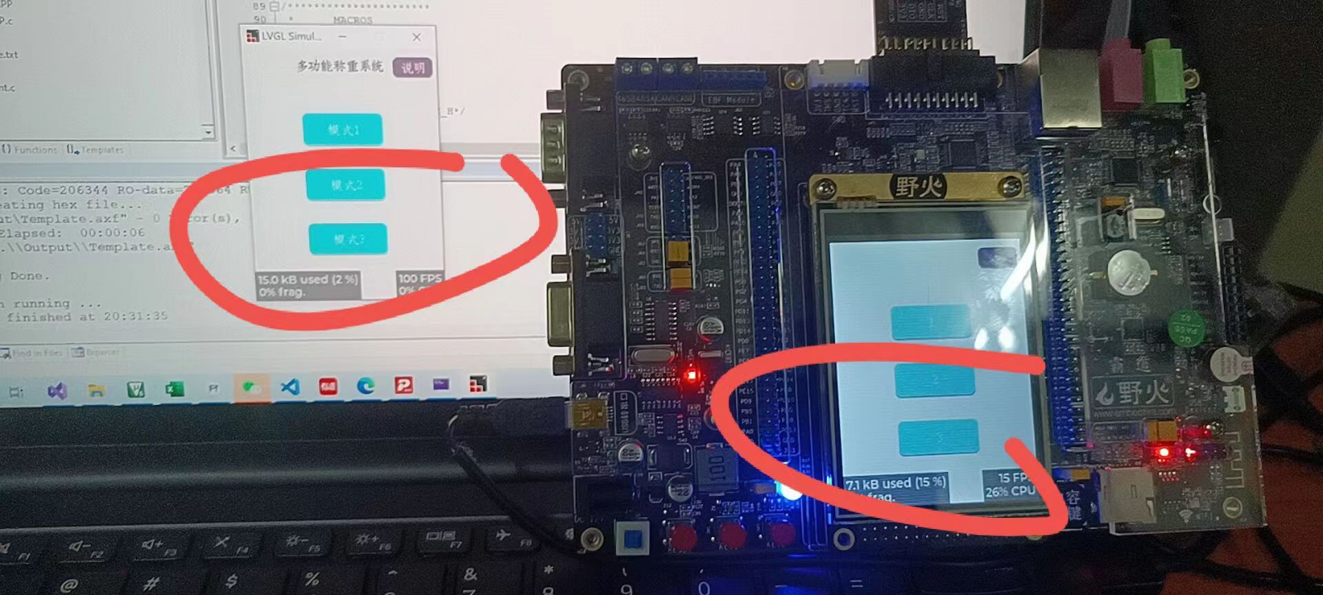

KEIL开发LVGL显示汉字不能正常显示
1.keil的编码方式设置为UTF-8
2.用阿里兄弟的字体转换工具转换的库
3.keil编写代码后下载到单片机失败
4.在3的基础上删掉汉字,并且写入字符 “123456” ------->显示正常
5.在4的基础上改回汉字------->显示失败

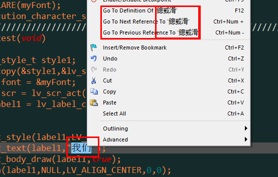

6.
现在唯一看到的就是这个了 不知道是不是这个原因
7.KEIL改回为GB2312显示 下载代码 还是显示失败
大佬们有什么方法 求指点
#1 2021-05-27 10:38:59
小智
注册时间: 2019-10-16
已发帖子: 113
积分: 80
Re: KEIL开发LVGL显示汉字不能正常显示
试试把字符转换成\x31 \x32这类或者\u这类,试试,这样再也不用担心编码问题了

#4 2021-05-27 17:25:48
小智
注册时间: 2019-10-16
已发帖子: 113
积分: 80
@伍零壹
好说,直接用记事本打开C文件,另存为,选择编码格式,搞定
小智 wrote:
@伍零壹
是的,我昨天晚上试了 这种方法可以,在KEIL的encoding里面设置不行。还有就是我用notepad++转为UTF-8试了不行,用记事本转的可以。不知道为什么。
@伍零壹
可能是 with bom和no bom的区别,就是with bom在文件头多四个字节。
#9 2021-05-28 10:10:20
wujique
注册时间: 2018-10-30
已发帖子: 179
积分: 173
不清楚阿里字体库跟LVGL是怎么联系的。
普通的单片机开发:
1 文件默认都是ANSI编码,内嵌的汉字用GBK编译后得到的内容是GBK。
2 程序中,也是根据GBK定位算法对字库进行寻址。
3 包含的点阵文件也是按照GBK排布。
意思是要用汉字,三方面的规格要匹配:
输入的内容,取字体算法,字体本身。
你现在用的源码文件时UTF8,编译后得到的应该是unicode,那么找字算法和字体库都要是unicode。
或者进行编码转换后再对GBK字库寻址。
@wujique
大佬牛逼 我昨天在论坛找了一份GBK转unicode的C代码,现在显示汉字没什么问题了。貌似fatfs的CC936文件里面有函数支持编码转换的
