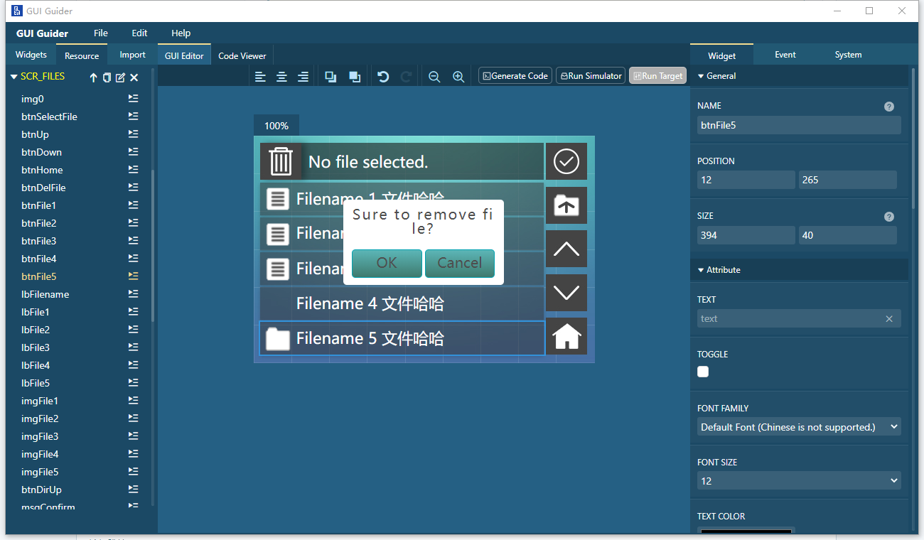

看起来不错额,就是不知道GUI Guider支持8不,一直用这个来画7的界面。
GUI Guider
楼主 #36 2022-05-06 21:50:43
xfdr0805
注册时间: 2020-07-23
已发帖子: 350
积分: 383
Re: 在V3S上试着跑了一下新版的LVGL-8.1 界面效果越来越赞!
/files/members/4762/20220506165412.png
新版本支持V8 也支持V7,也可以试试另外官方的https://squareline.io/

GUI Guider 不是 LVGL官方的。估计还没有更新LVGL8的控件
