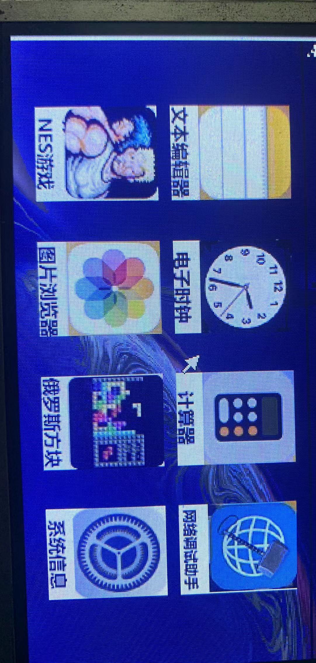

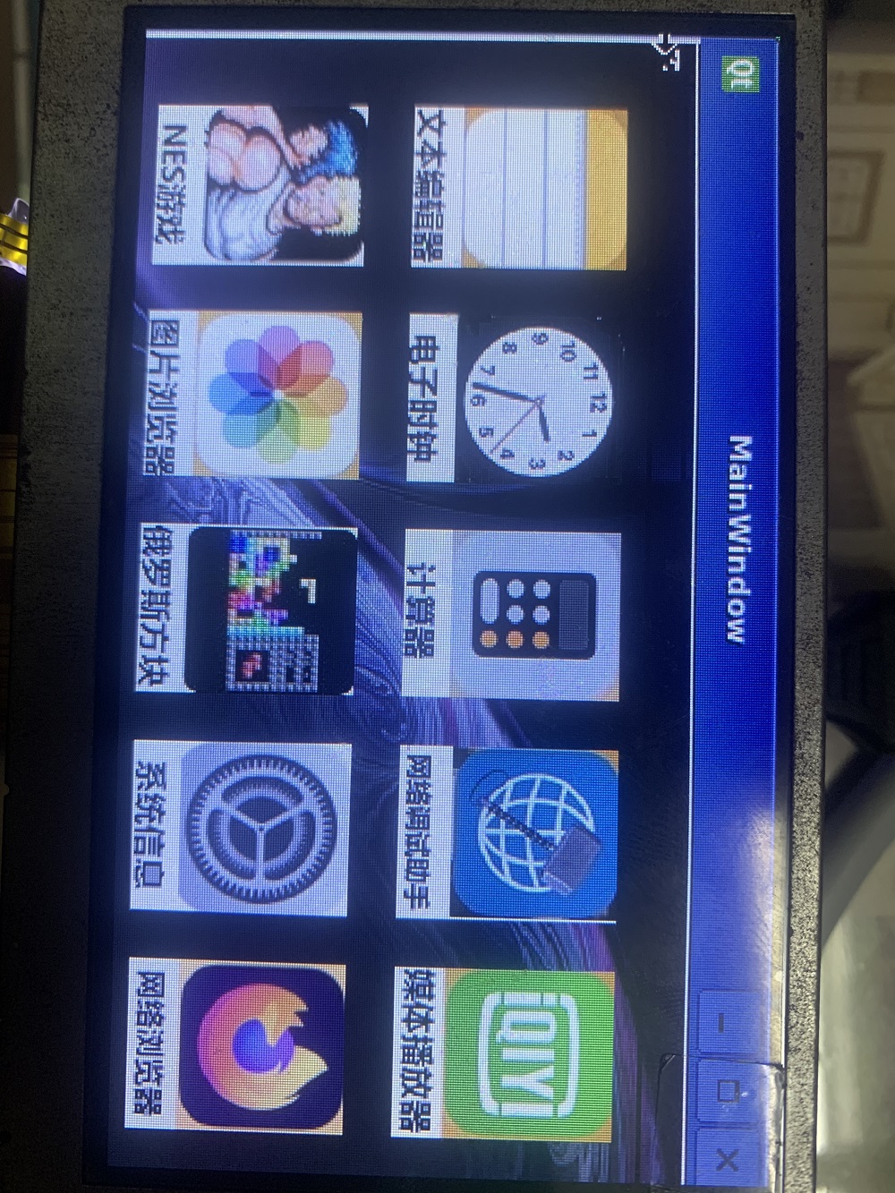

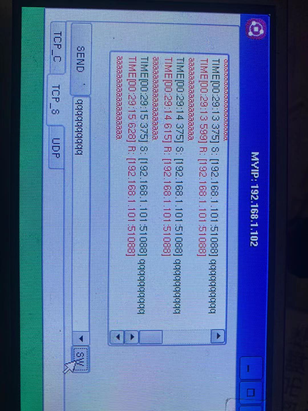

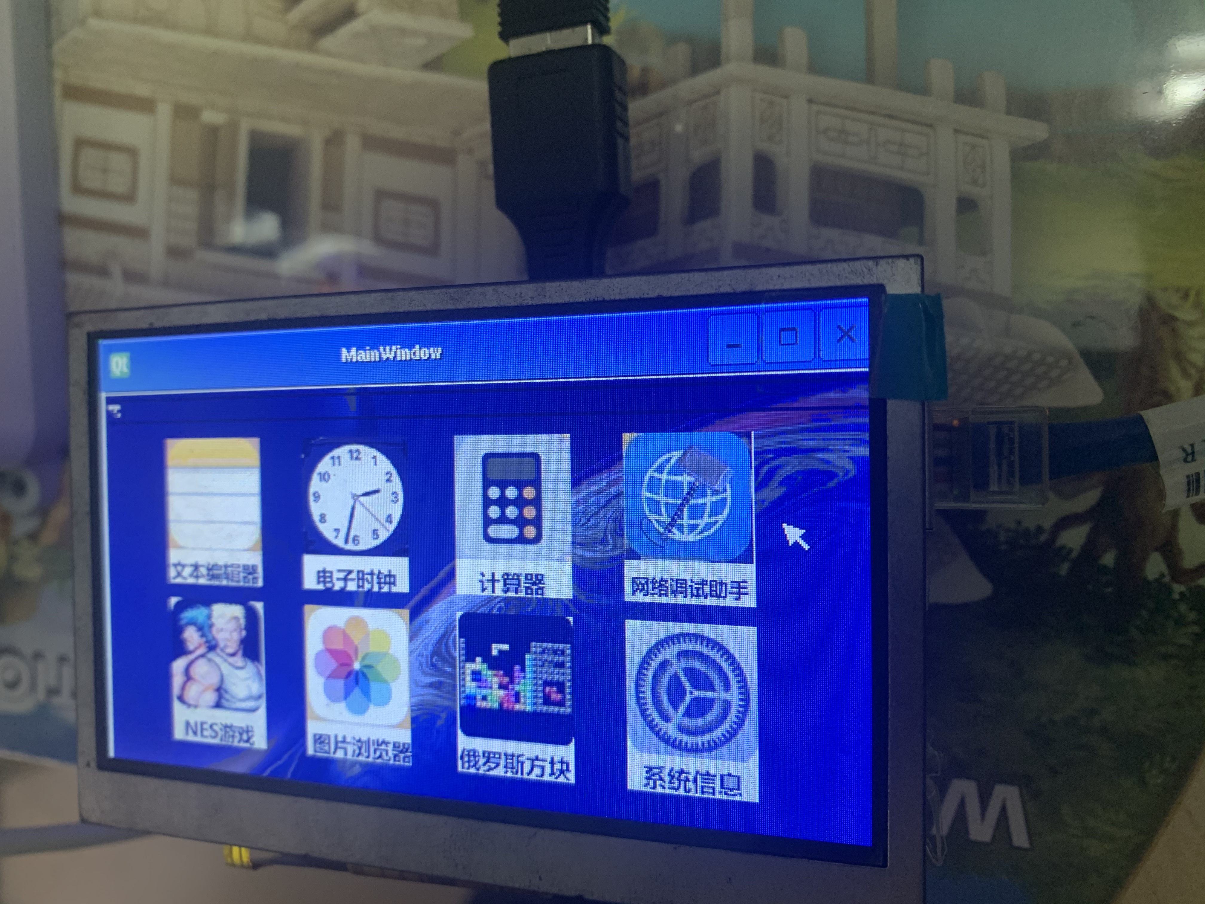

在哇酷那么久了,自己还是比较愚钝的,也做了一版V3S,这次把最终效果发出来,如果大家感觉有参考价值,我也可以开源。
068d8267ddee4c49969c9dc18eafd3f.jpg感觉樱桃派与荔枝派只有PWM驱动DCDC那个引脚不同,其他一样。
这个是按照樱桃派的,另外,SPI是1Gbit的(128MB)MX35LX--1G。
屏幕是480x272。

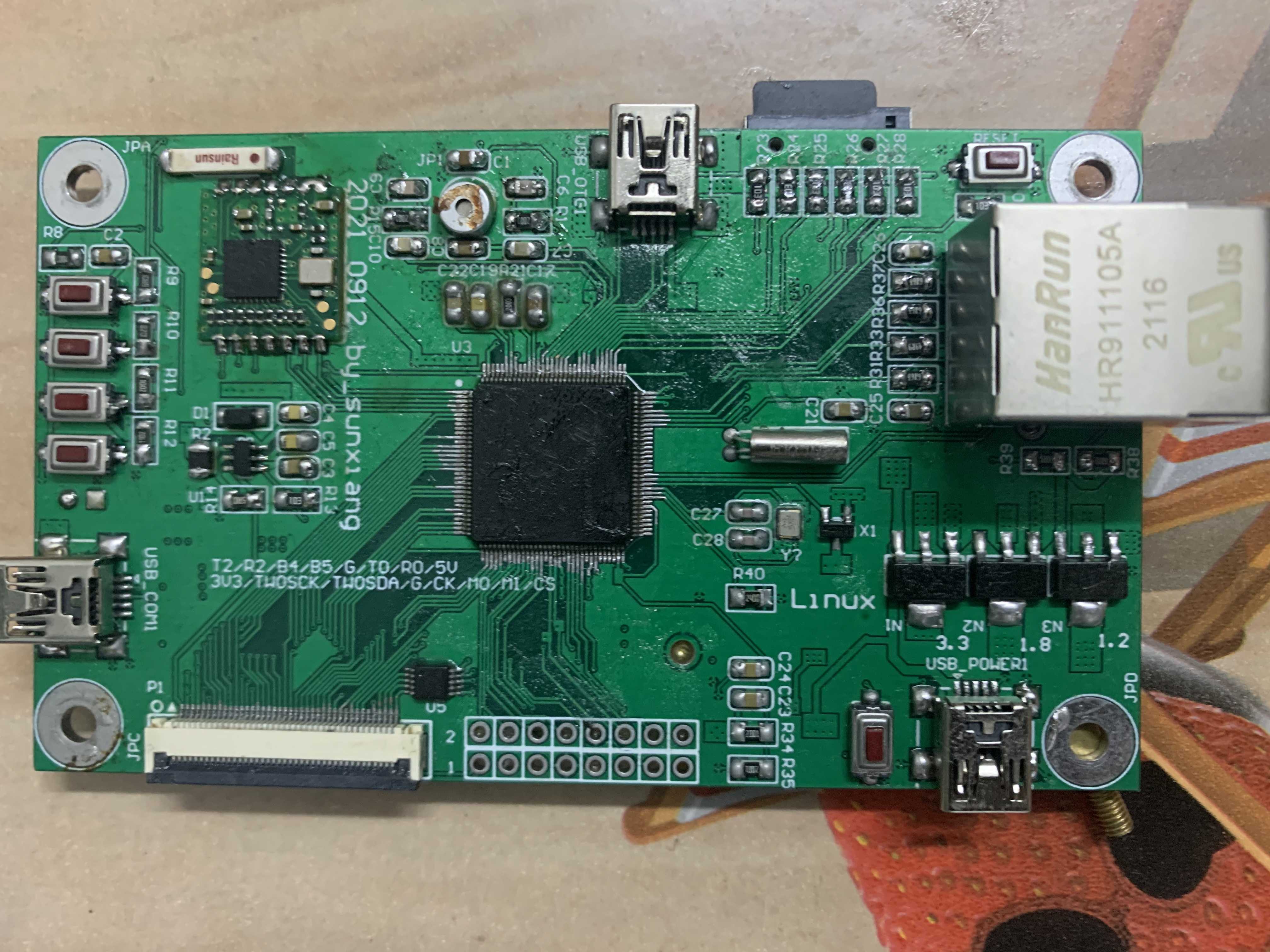

好吧我承认我中秋佳节在搞diy,年初就想做一个属于自己的Linux板,去年过年开始选型,从NUC977,到IMX6ULL,最后选定国产的IC,V3s。
        然后端午做的软件设计,趁着中秋佳节前几天发板子到嘉立创,还好嘉立创给力,放假第二天板子就回来了,然后焊接+调试了一个下午,不出意外的话应该会开源到GitHub,自己水平有限,也只能做到下面的模样。
          工作内容是:原理图设计+PCB设计+uboot+Linux内核(BSP)+buildroot+Qt上位机软件设计以及交叉编译到板子。
          硬件调试的结果:nand flash正常,lcd正常,sd卡可以挂载,usb正常-可以下载程序,麦克风正常-可以录音,喇叭正常-可以播放录下的音,以太网正常-可以ping百度,按键正常。Wi-Fi异常,这个不知道是不是天线的问题,可能没有做阻抗匹配。整机功耗2W,wifi应该是驱动没有调好现在可以ping通
          软件调试的结果:文本编辑器正常,支持富文本格式,字体大小,图片插入,类似word。电子时钟正常,计算器正常,NES模拟器正常,图片浏览器正常,支持GIF,JPEG,PNG,BMP,网络调试助手正常,支持TCP服务器,TCP客户端,UDP,俄罗斯方块正常,嘻嘻e400823。软件运行比较稳定,只是NES模拟器在运行的时候退出,会死机,通过分析可能是内存泄露。待实现的功能,网页浏览器,音/视频播放器。
        最耗费时间的1是pcb设计,因为这一块我比较薄弱,第一次打四层板还是比较激动,好好在成功了。2是焊接,自己为了省钱就没有开钢网,于是一点点的焊接,中间的CPU最难焊接,还好不是BGA。3是Linux系统构建,虽然网上的资料一大堆,但是很多东西需要自己慢慢摸索的。
          很多人问我,为什么不做STM32开源与FPGA开源。我想说的是,我是为了避嫌,工作内容有这个,所以感觉不太好这样。
          现在四层板10x10免费,还包邮。要是没有免费,我估计都不会自己diy,因为以前双层板都要几十,四层板都要几百。这真的给了我这样的人学习的机会。

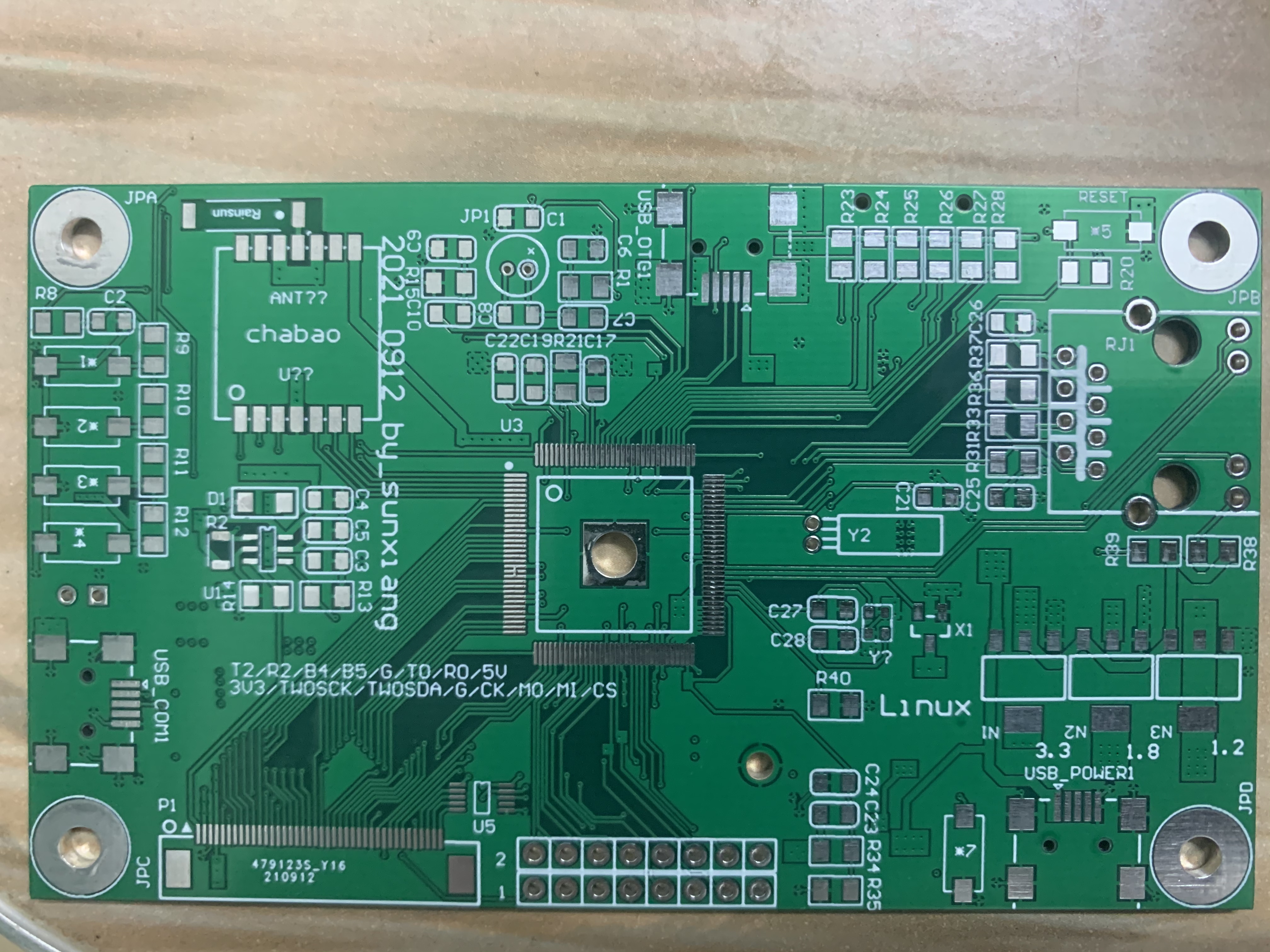

Re: 在哇酷那么久了,自己还是比较愚钝的,也做了一版V3S,这次把最终效果发出来,如果大家感觉有参考价值,我也可以开源。
你的板子WIFI天线周围都不能铺铜,你这铺铜都把WIFI天线围住了,WIFI信号辐射不出来,建议将WIFI天线那里铺铜打开一个大缺口。
楼主 #28 2021-10-13 10:59:56
sunxiang
注册时间: 2021-05-05
已发帖子: 222
积分: 116
saub 说:
有道理,我只是看别人官方文档是天线下面不要铺铜皮,周围倒是没有考虑。实际ping百度的过程中就是6包就会有1包延迟300ms,其他的包延迟50ms。可能与这个有关系。
