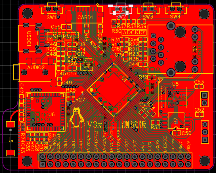

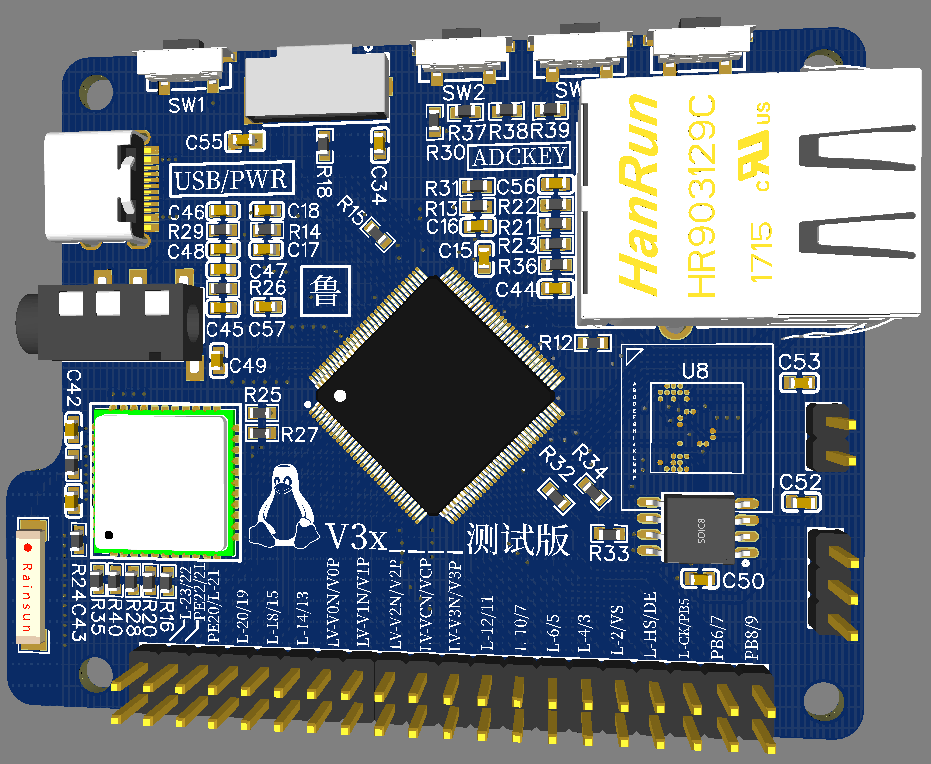

开源V3x 项目,立创EDA格式。
PDF 格式: Schematic_V3x_2021-12-06.pdf
购买链接: https://item.taobao.com/item.htm?id=663925326351 (不雷同开源V3x项目赠送2片芯片,包邮)
立创EDA格式: whycan_v3x工程文件.rar

楼主 #12 2021-12-23 13:37:02
已发帖子: 3,394
Re: 开源V3x 项目,立创EDA格式。
44670 说:
可以驱动1.8V IO的RGB屏幕吗?
另外EA3036可以用来驱动这个么?感觉三个DCDC占的面积有点大。
理论上可以驱动1V8的RGB LCD,给对应的IO-VCC 1V8即可,但是仍然需要测试才行。
可以换EA3036。

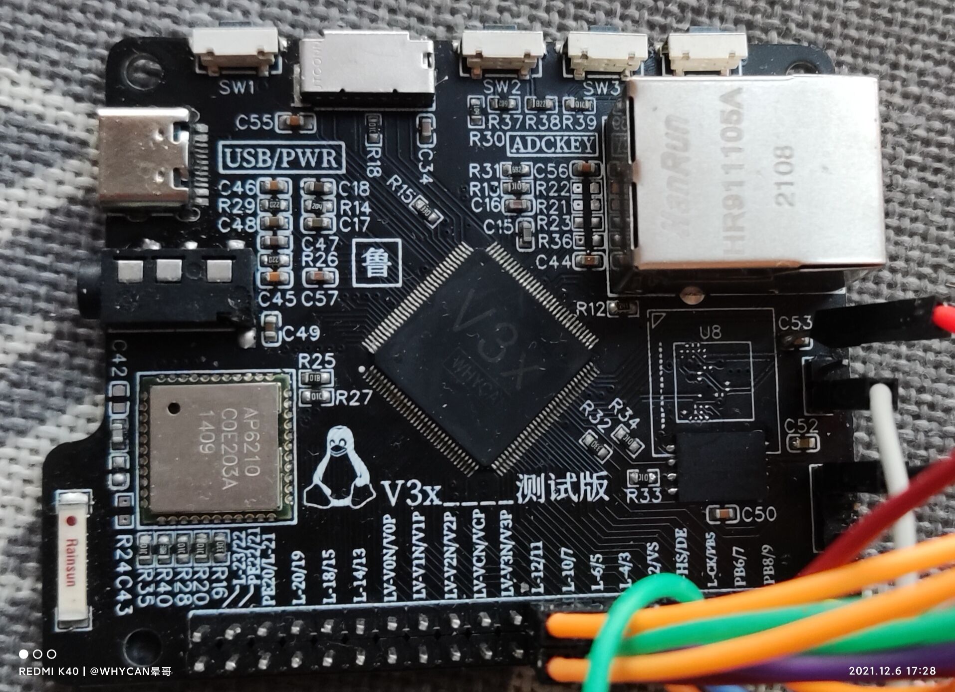

#15 2022-01-09 22:34:16
achinwoo
注册时间: 2021-07-26
已发帖子: 20
积分: 40
我怀疑你的板子蓝牙部分不好使
楼主 #16 2022-01-09 22:50:13
已发帖子: 3,394
achinwoo 说:
貌似没有反,可能是立创EDA软件的对齐有点反人类。
#17 2022-01-09 23:47:27
achinwoo
注册时间: 2021-07-26
已发帖子: 20
积分: 40
我的意思是印象中,貌似主控的CTS,RTS与WIFI模块的CTS,RTS要交叉连接的,不是EDA对齐的问题哦!但愿我搞错了!因为我是刚了解这些WIFI模块,不是很清楚!
最近编辑记录 achinwoo (2022-01-09 23:48:14)
楼主 #18 2022-01-13 09:42:22
已发帖子: 3,394
achinwoo 说:
我错了。
刚又看了一遍,CTS / RTS 确实需要交叉,不过主线Linux的串口也没有驱动这两条腿,官方的TINA才能用得着这俩腿。
