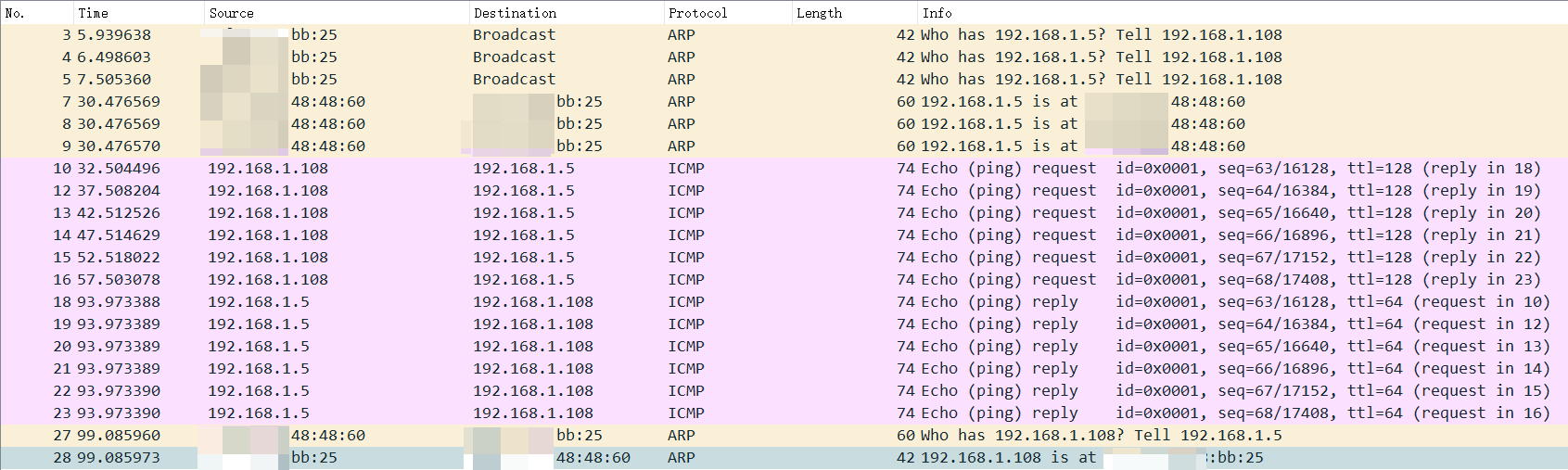

楼主 #5 2021-12-08 20:30:53
WM_CH
注册时间: 2018-08-18
已发帖子: 38
积分: 83
Re: 网线直连,网卡单向ping通,求问应该从哪里入手解决。
真的是很烦 说:
用wireshark抓个包看看
板卡上移植tcpdump不太好移植,,,
我只在电脑上进行了抓包,这次是在windows上边抓的。
把图片拖到另外一个窗口,能看到清晰的图。
.png
这个是电脑ping的过程
最近编辑记录 WM_CH (2021-12-08 20:31:48)
