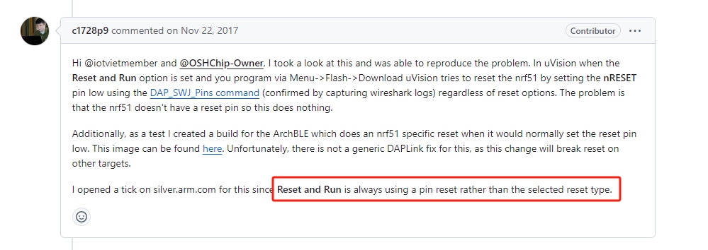

通过Wireshark抓取Keil与DAPLink的通信过程发现,Keil并没有发送 ID_DAP_ResetTarget 命令,,而是通过 ID_DAP_SWJ_Pins 命令直接通过JTAG的nRESET引脚复位目标芯片。。可是我的DAPLink上没有nRESET引脚,,所以我在DAPLink响应 ID_DAP_SWJ_Pins 命令拉低 nRESET 引脚时执行 SCB->AIRCR 写入操作,,代码如下:
extern uint8_t swd_write_word(uint32_t addr, uint32_t val);
static __inline void PIN_nRESET_OUT(uint32_t bit)
	if(bit == 0)
		swd_write_word((uint32_t)&SCB->AIRCR, ((0x5FA << SCB_AIRCR_VECTKEY_Pos) | SCB_AIRCR_SYSRESETREQ_Msk));
这样,,不需要接nRESET引脚,,SWD下载后也能自动复位执行了。。

楼主 #18 2024-12-12 11:39:32
XIVN1987
注册时间: 2019-08-30
已发帖子: 267
积分: 328.5
Re: DAPLink添加软件复位功能。。
https://github.com/ARMmbed/DAPLink/issues/166
看起来 Keil 似乎有 bug,,不管你选择的复位方式是 HW RESET 硬件复位还是 SYSRESETREQ 软件复位,,它在执行 Reset and Run 时总是使用硬件复位
