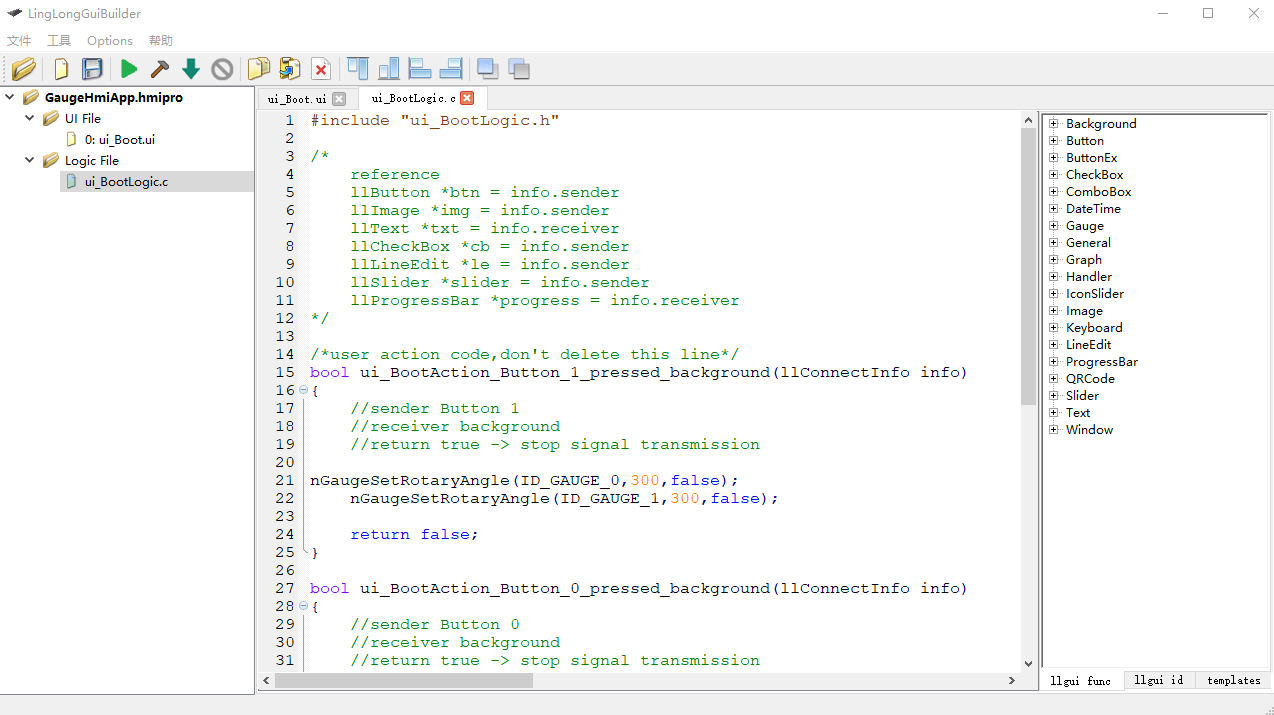

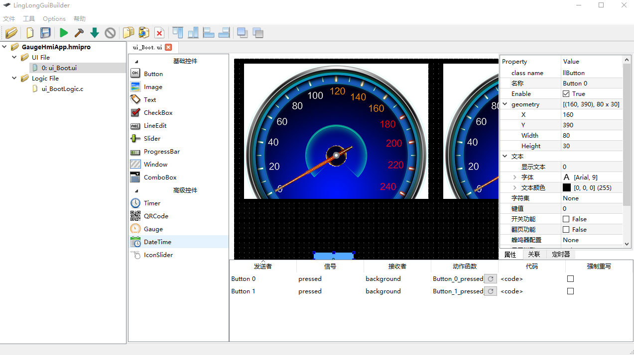

请问有效果图展示吗
#2 2022-01-25 00:28:16
gzbkey
注册时间: 2018-10-17
Re: LingLongGUI是是高效的界面开发解决方案。
e3r4y6p0 说:
请问有效果图展示吗
