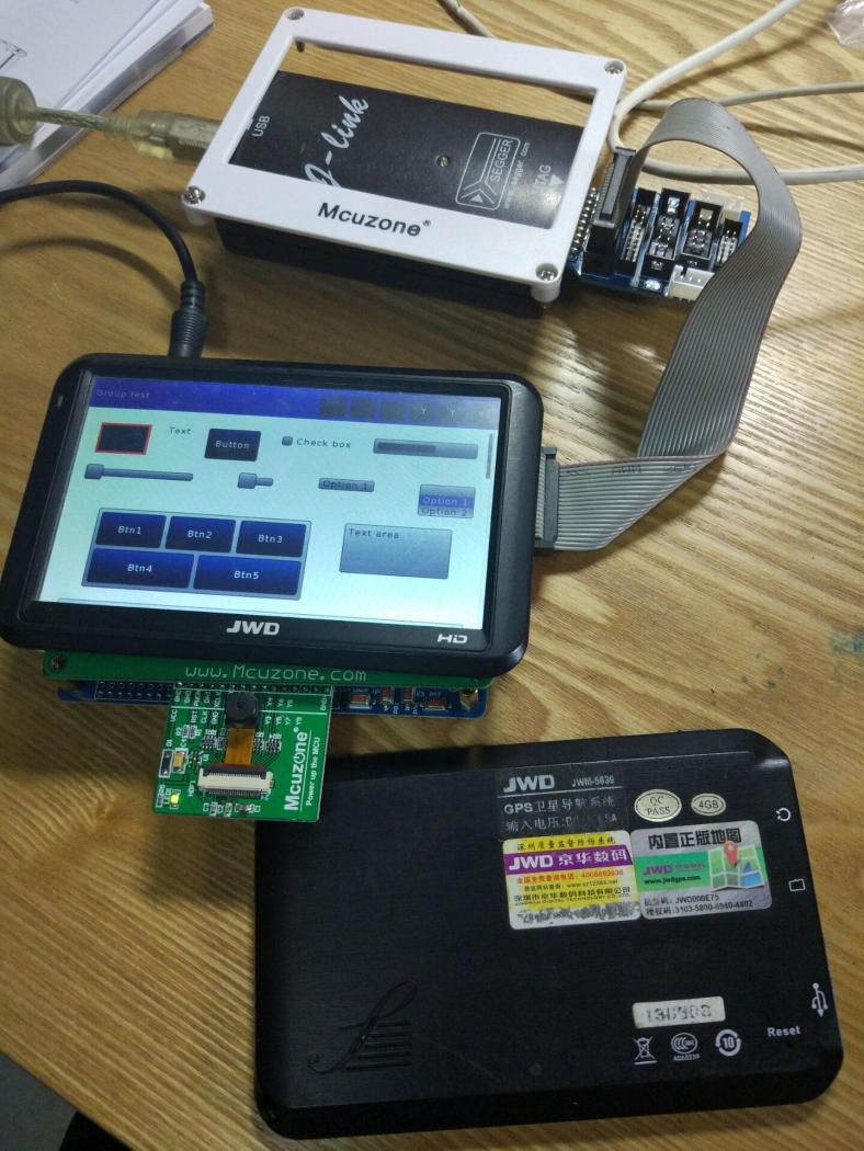

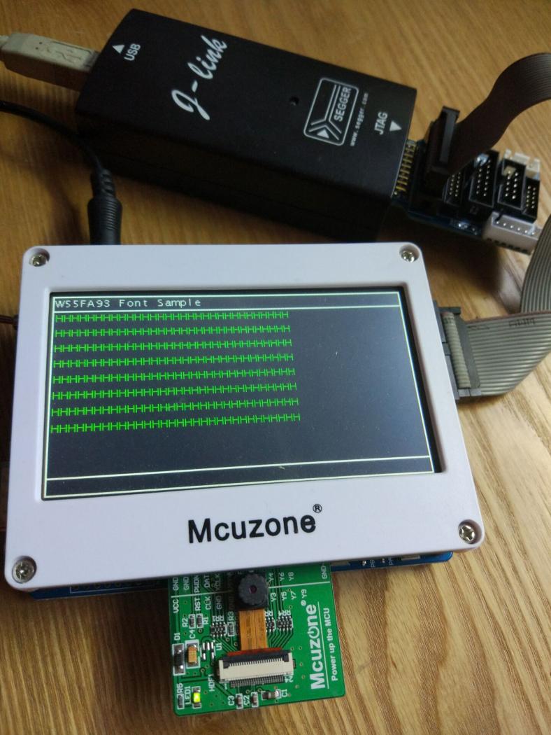

step by step 把 LittleVGL porting到新唐N32903上去裸奔
这是我选用的开发板。

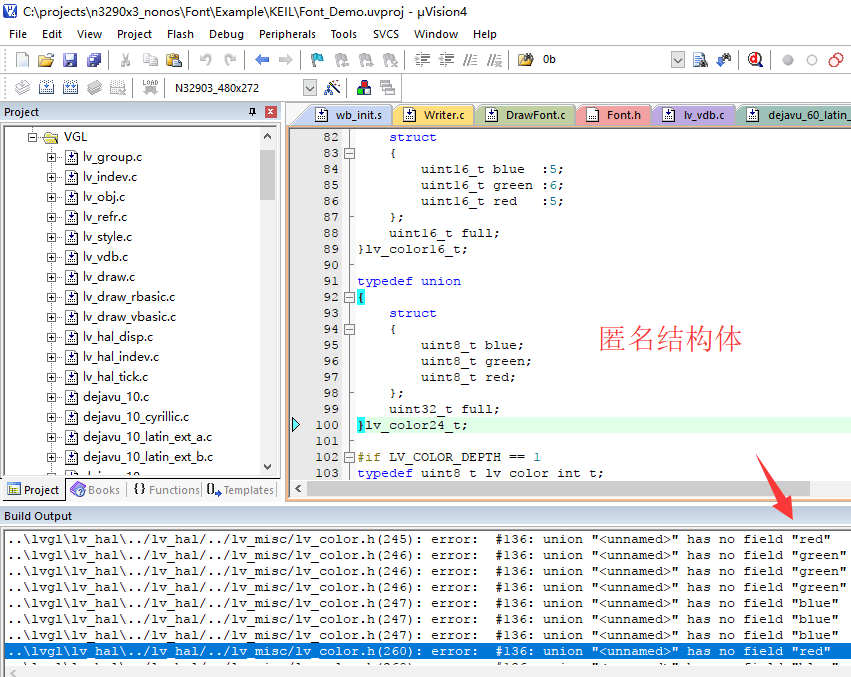

楼主 #4 2018-02-25 07:00:18
已发帖子: 9,440
Re: step by step 把 LittleVGL porting到新唐N32903上去裸奔
keil  默认不支持匿名结构体,
加上这就好了
#pragma anon_unions

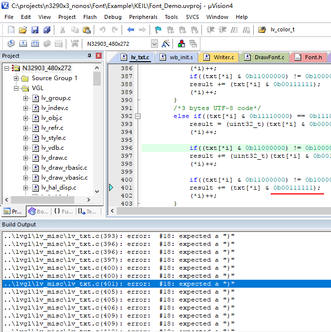

楼主 #5 2018-02-25 07:01:42
已发帖子: 9,440
发现gcc 支持的二进制常量,在keil里面并不支持。
搜一搜有没有办法通过参数设置来支持。
楼主 #6 2018-02-25 07:06:26
已发帖子: 9,440
发现并不是只有我一个人问这种问题:
如何输入二进制数字?
布尔表示法IAR Kickstart c编译器
然而得出的结论是mdk并不支持gcc这种扩展, 标准的ansi C是没这东东的。
楼主 #7 2018-02-25 07:10:51
已发帖子: 9,440
还好要改的不是很多, 集中在 lv_txt.c
做一个宏定义,
#define B0b10000000 0b10000000
#define B0b11100000 0b11100000
