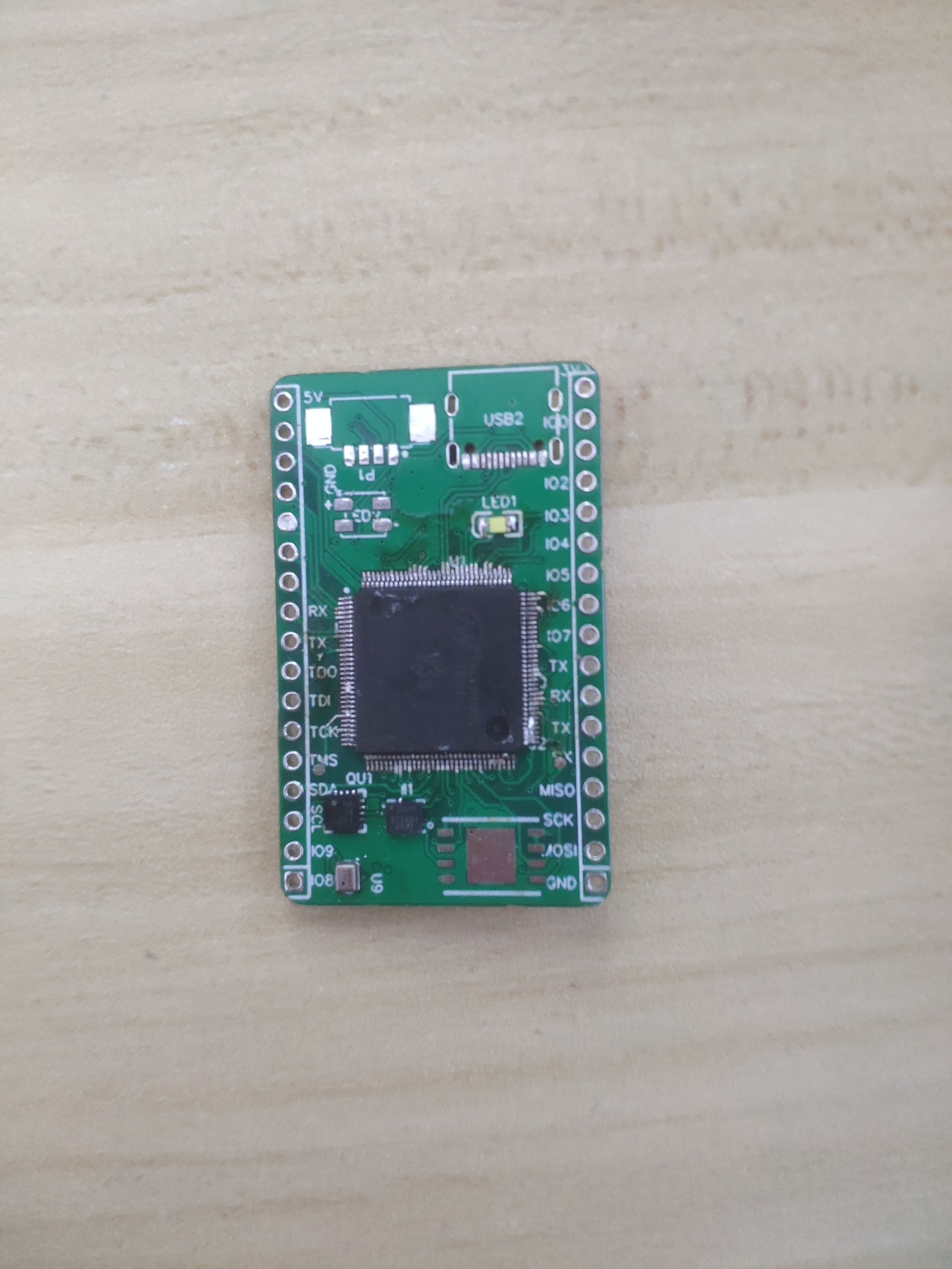

开源一个V3s的飞控板
工程地址在JLC,第二次用LC EDA了,说实话,找封装比较方便,但是很多点实在用的比较难受
https://oshwhub.com/Nccer/my_v3s_copy
板载ICM20600/spl06/QMC5883L, 还有一片高云的FPGA(用来输出PWM)

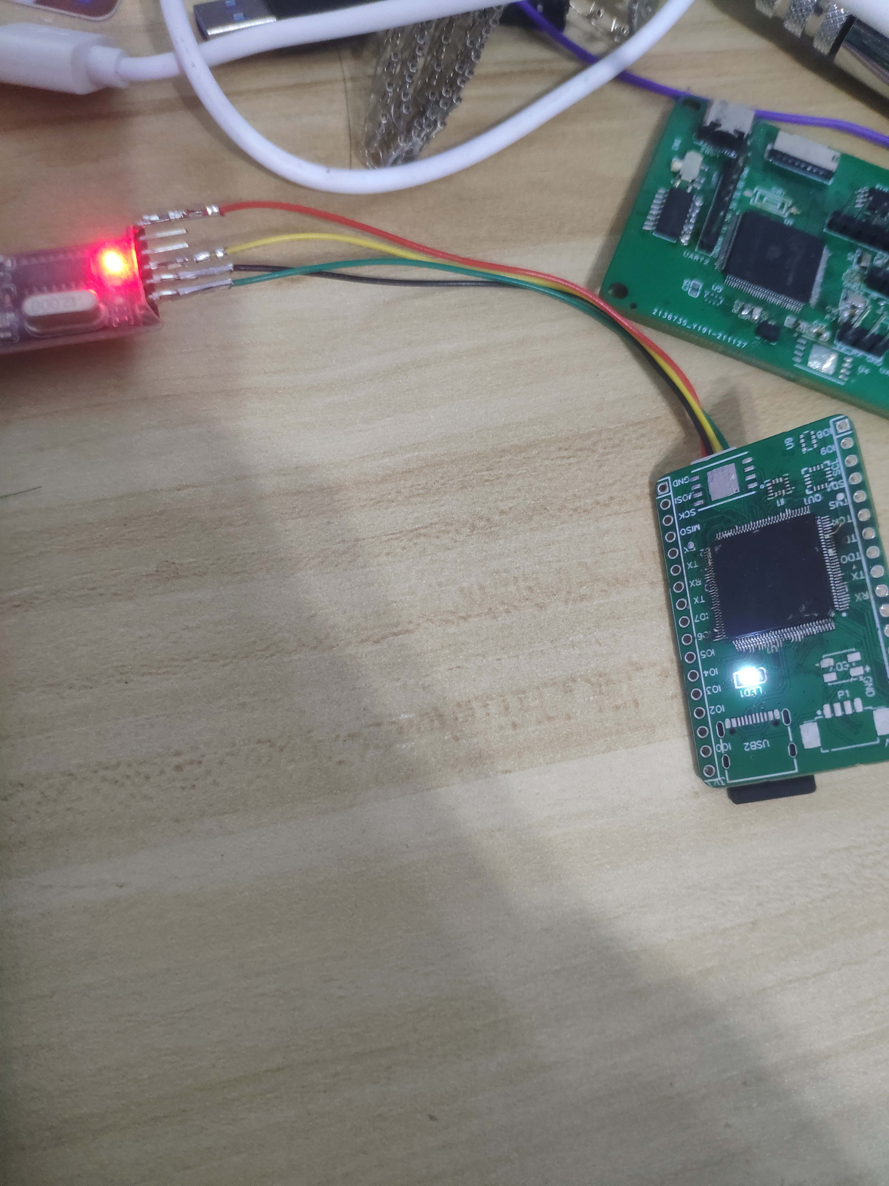

这是第二版了,第一板就是下图那个比较大的方方正正的板子,那是第一次用LC EDA,画完回来发现忘记画LED了,上电一个灯都亮着实有点慌
再加上上面没有磁力计,于是就琢磨着画了第二版,把一些电机驱动电路/锂电池充电电路给去了(原来是希望能直接控制一个空心杯四轴的),
画得更小
焊得有点叙利亚成色了,因为这个芯片是吹下来的,希望能白嫖晕个的两片V3s,下次焊新芯片

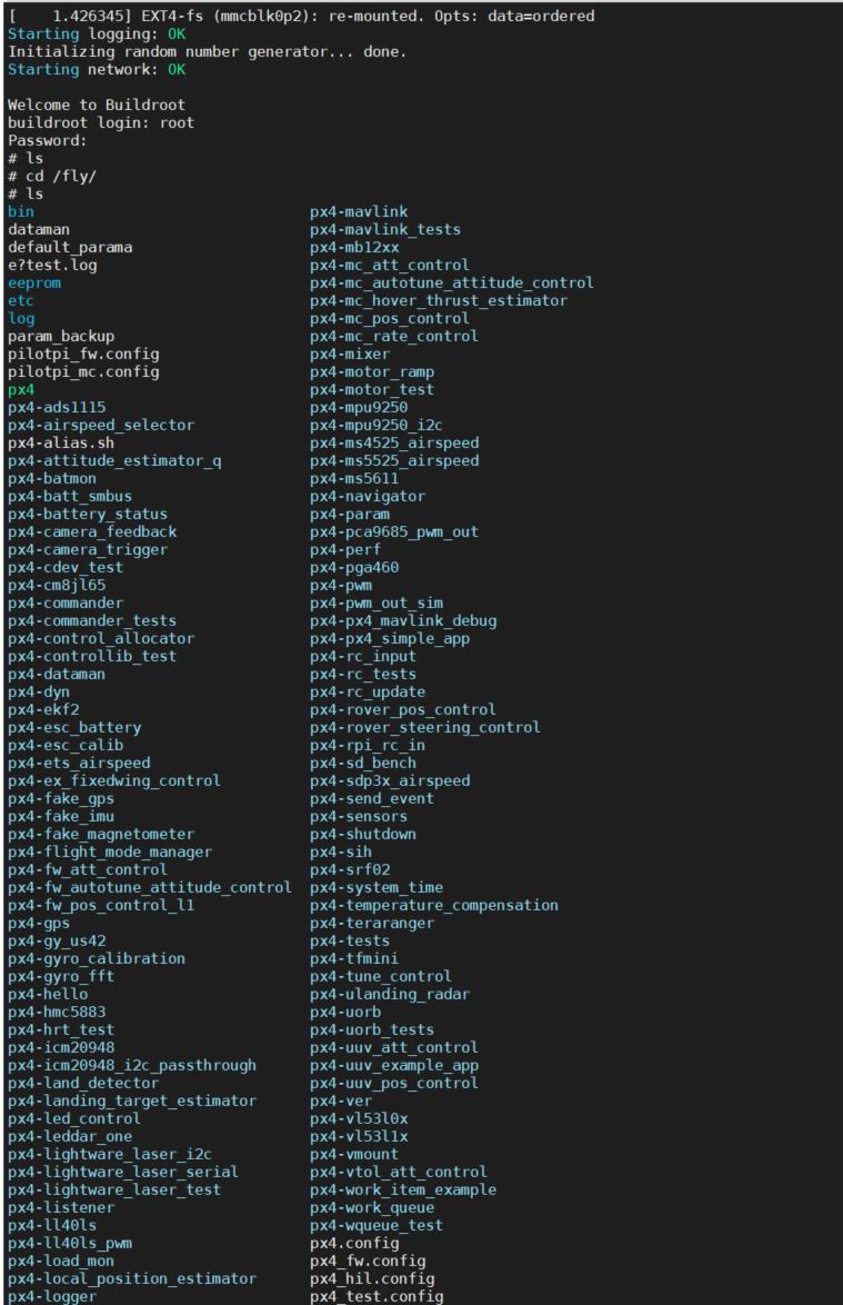

调试记录,正常启动

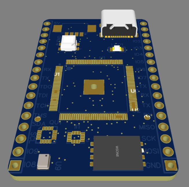

做了一些更新,考虑到要用在飞机上,使用sd卡很不安全,目前的版本换成了SD NAND。
重新用kicad画了:
https://github.com/Ncerzzk/AutoPilotPi-Hardware
