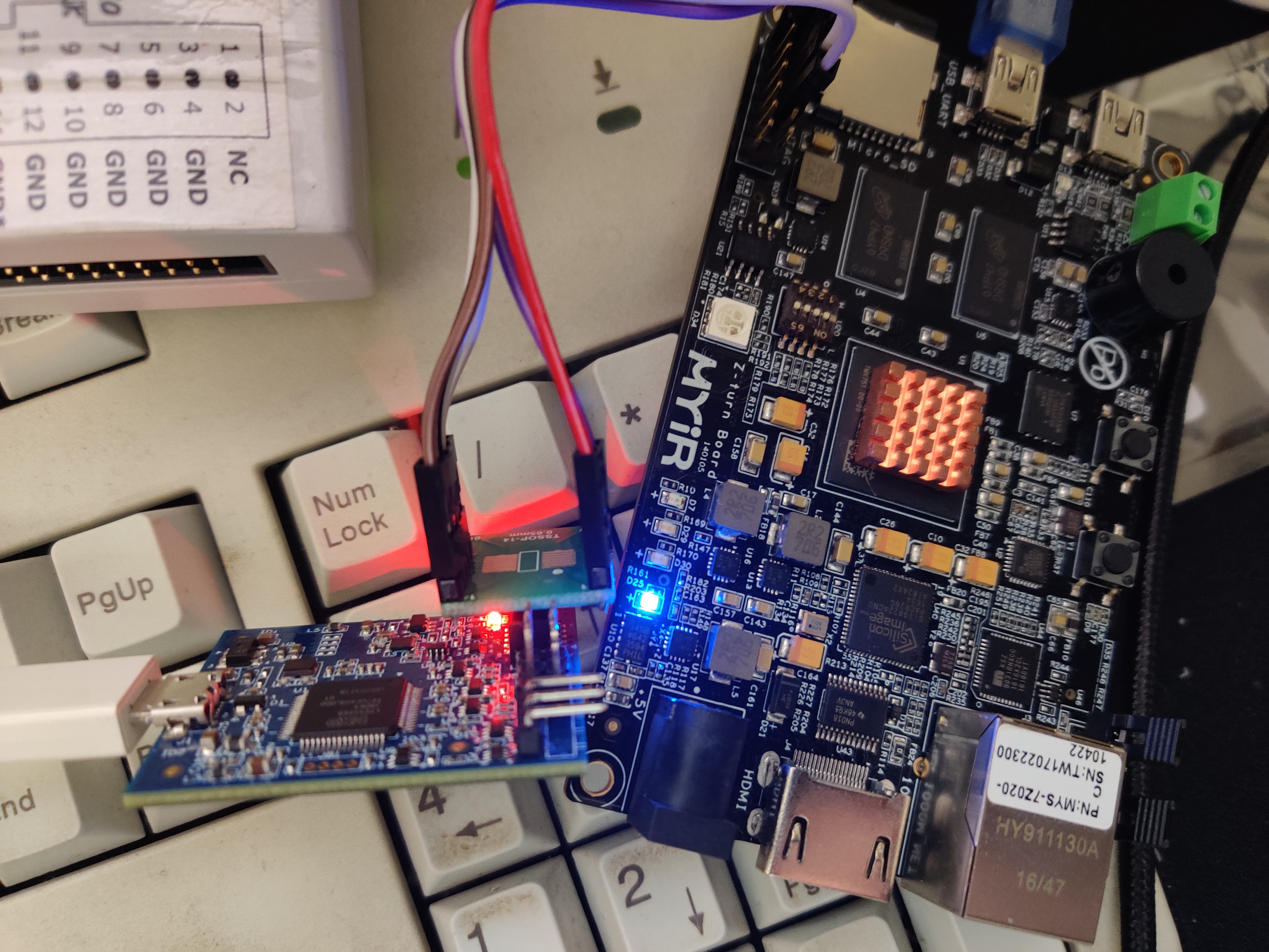

玩zynq板子的,是不是受够了platform usb cable 那乌龟一样的下载速度了?现在好了,使用手上的廉价jlink就可以调试zynq 芯片,速度还飞快。
最近搞zynq开发,实在是无法忍受platform usb cable那个下载调试速度,所以一直在找有没有更好的调试方法,结果发现xilinx官方提供了个XVC虚拟调试电缆这个东西。然后花了点时间研究了一下,发现实现起来还挺简单,所以打算自己搞一个试试,然后突发奇想,能不能省事点,直接用jlink来干这事?灵光一闪,想到了jlink其实有SDK的,可以通过程序自己控制jlink读写芯片,所以觉得这个想法应该是可行的,然后随便bing搜了下,好像没看到有先例,所以这个螃蟹只能我自己先尝尝了。。。

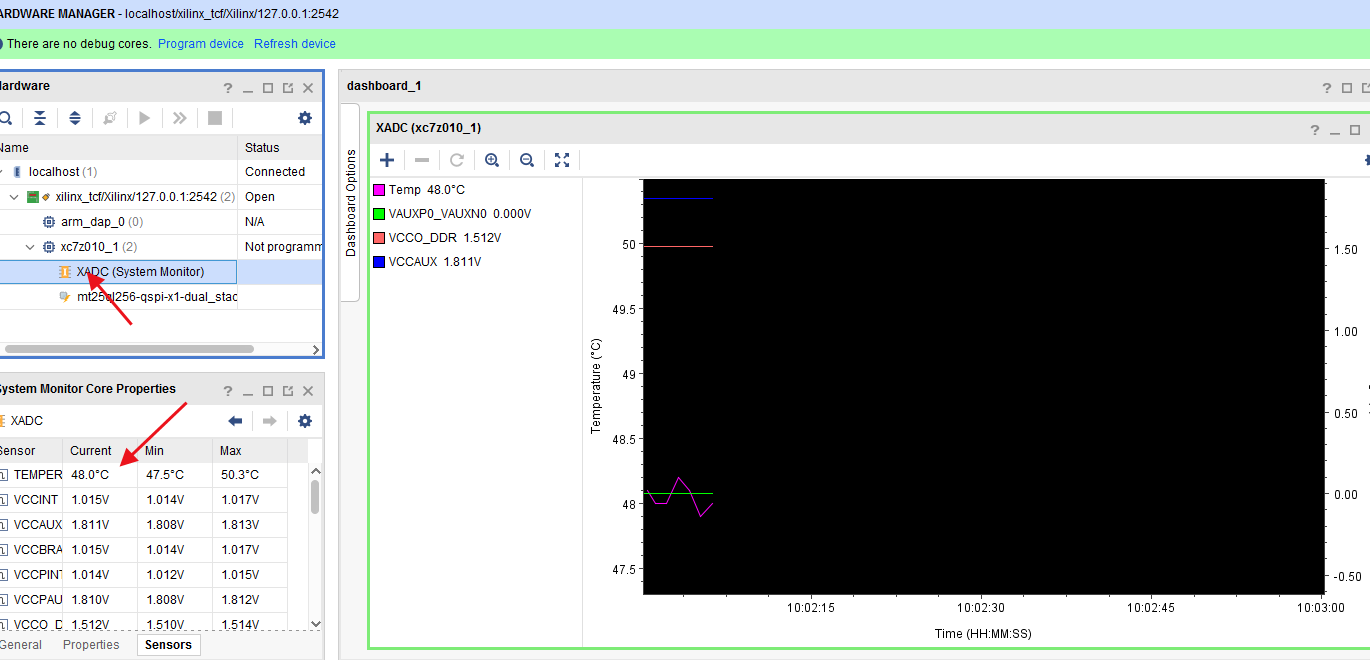

如果需要在vitis内使用xvc,目前我摸索出的方法是在vivado内设置xvc并连接到芯片,然后切换到vitis就可以在debug内找到xvc了,测试vitis内点击debug可以正常下载调试,其他功能未详细测试,目前xvc server速度我设置为30M,对比Platform usb cable真是速度提升明显,吃灰的矿渣zynq板又可以拉出来溜溜了!

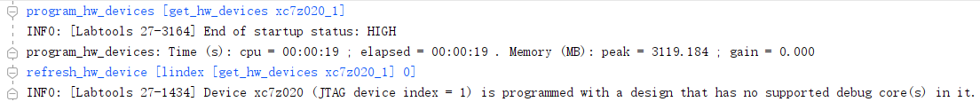

更新一下,下载外部flash是ok的,需要把启动模式设置为JTAG模式即可下载到外部flash
原本使用xilinx usb下载线烧写32M外部flash需要将近15分钟,现在直不到5分钟就搞定了

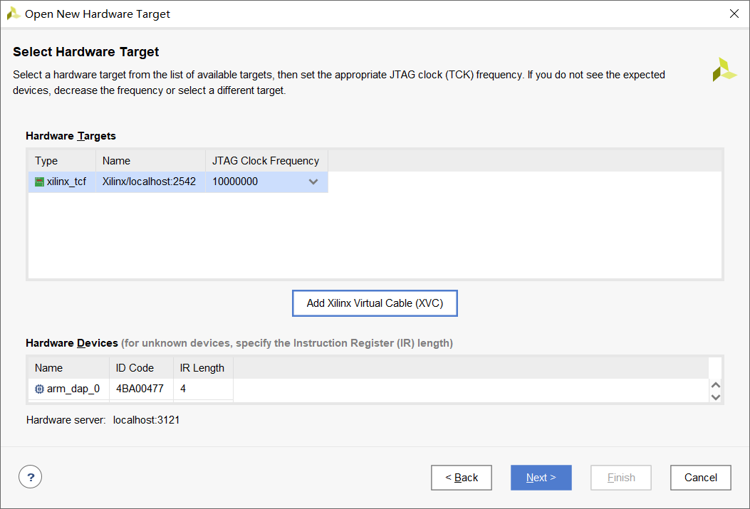

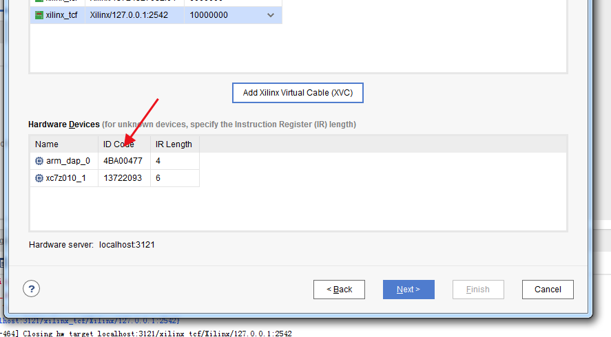

周末又尝试优化了一波速度,在MCU-LINK搭配CMSIS-DAP V2,时钟频率为14MHz的时候,跑出了还不错的结果:
不过在尝试继续提高频率时无法识别到FPGA了,现在还不清楚是否和固件有关系。

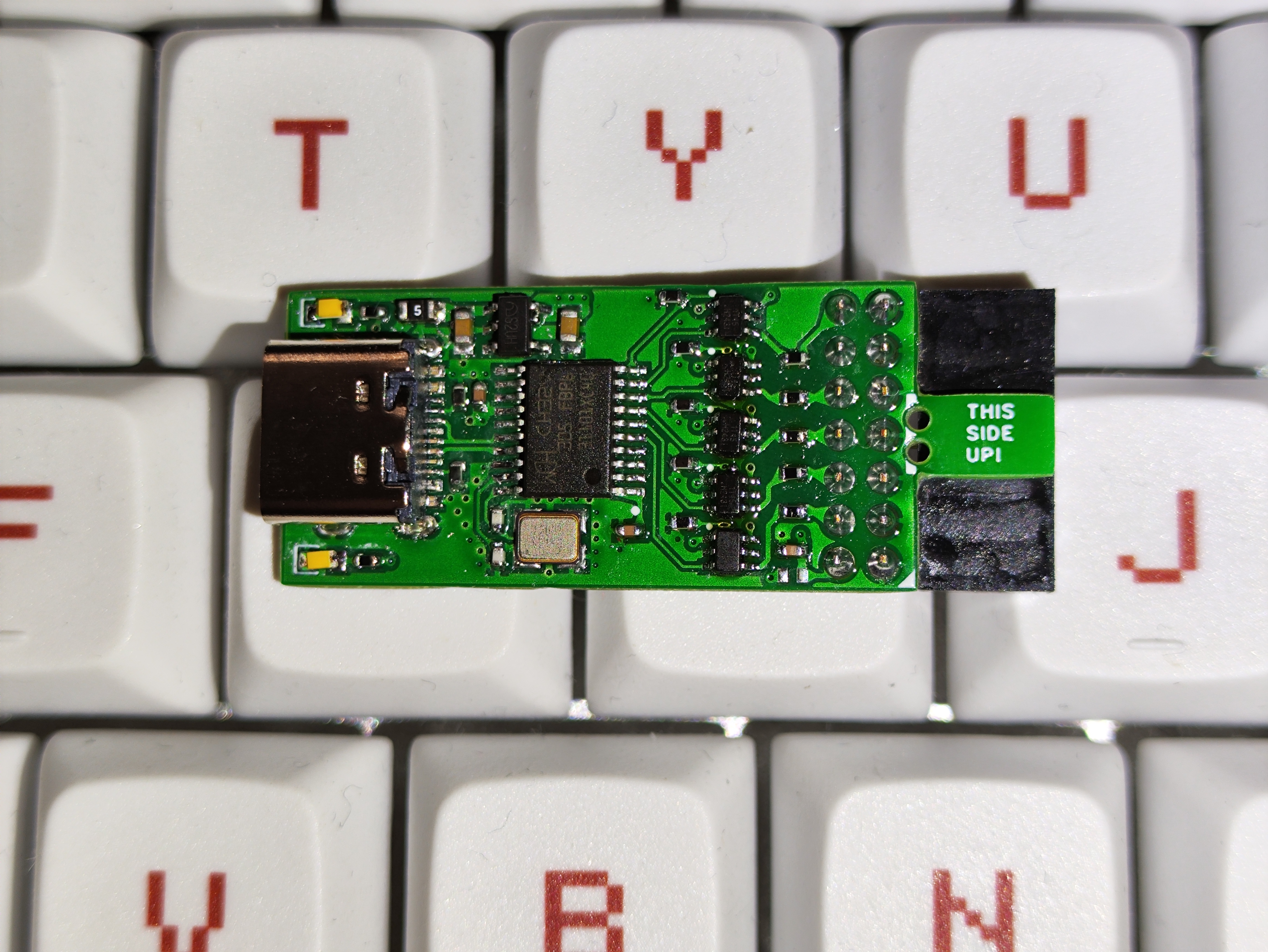

之前用CMSIS-DAP测试过,速度感觉不太理想,目前在尝试其它方案,等搞定了应该会开源的。晒下目前的硬件设计,软件部分还没开始适配:
至于驱动CMSIS-DAP,俺是直接用pyUSB发送和接收数据的,用的是CMSIS-DAP的DAP_JTAG_Sequence命令,用法还是比较简单的,可以参考官方文档:CMSIS-DAP: DAP_JTAG_Sequence
