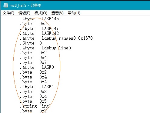

理论上是一样的控制器,寄存器信息可以参考这个文件,但两者ddr.bin不一样,毕竟一个riscv,一个是arm,这些bin文件都是从原厂sdk里扣出来的,细节就很难深究了,能用就行了,用了些高级技巧来处理这种问题,全得益于之前研究V831芯片时总结出的DDR初始化方法。可以翻翻那些帖子,应该能有所收获。

在电脑上打开mctl_hal.S, 这个更厉害, 500k的汇编, 都是下面这种格式,
可读性为0, 水平有限看不出ddr信息 ;-)
这位兄弟, 您是xBoot的作者?
