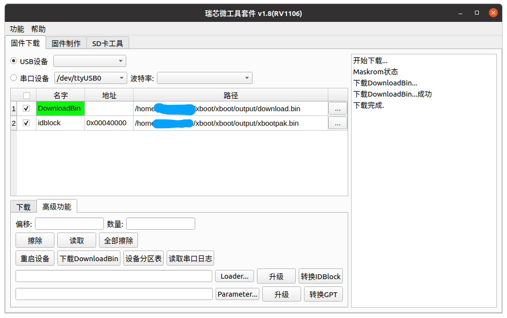

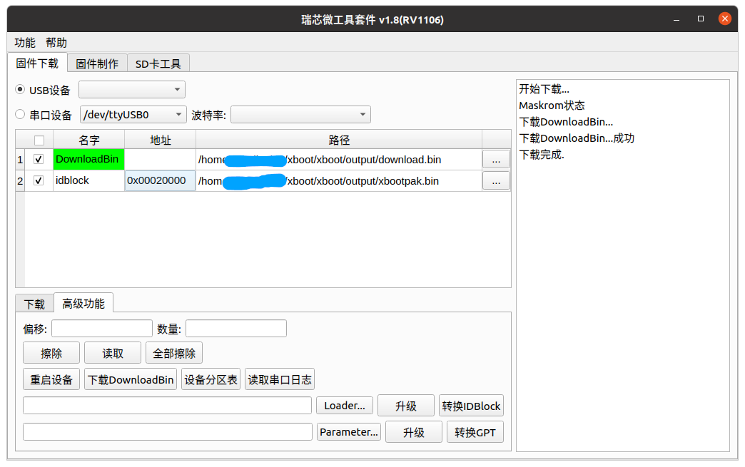

为了烧写裸奔镜像,这里对xrock工具进行了扩展,支持了RV1103/RV1106芯片
https://github.com/xboot/xrock
烧写指令:
sudo xrock maskrom rv1106_ddr_924MHz_v1.07.bin rv1106_usbplug_v1.03.bin --rc4-off;
sleep 3;
sudo xrock flash write 512 xbootpak.bin;
sudo xrock reset;

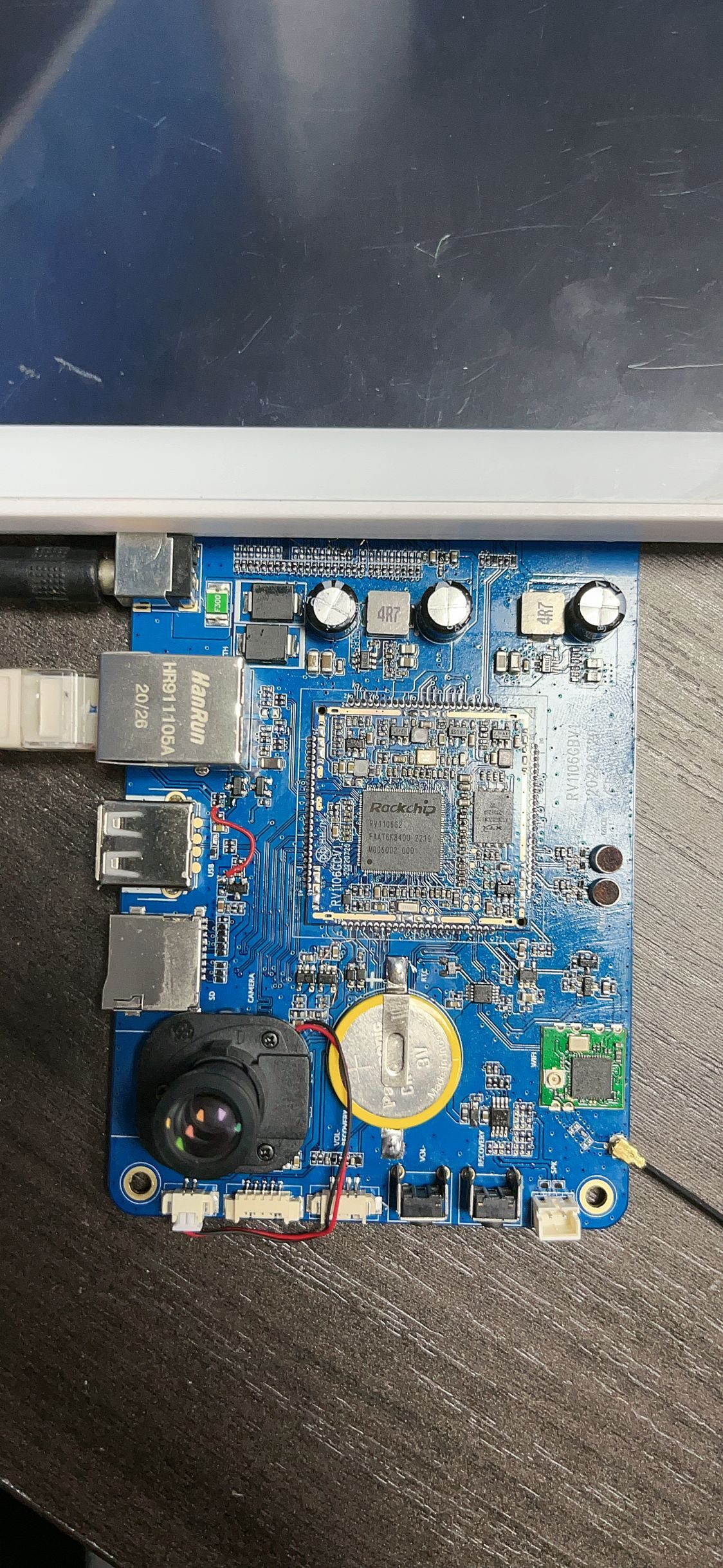

楼主 #10 2022-08-01 15:11:42
xboot
注册时间: 2019-10-15
已发帖子: 733
积分: 466
Re: RV1103/RV1106 裸奔日记
自己造的一个板子,没有寄存器手册,只能用各种资料来推测具体芯片内部细节了,搞定常规外设,基本没太大问题,先用官方的sdk来跑通所有功能先。

当然,除了使用XROCK工具进行烧写之外,还可以利用《瑞芯微工具套件 1.8》进行烧写裸机程序。
两种烧写方法原理是一样的,如果是windows平台,注意下,两者的驱动是不一样的。
spi nor flash 烧写
spi nand flash 烧写

楼主 #43 2022-09-21 20:10:44
xboot
注册时间: 2019-10-15
已发帖子: 733
积分: 466
补充一个准确的说明文件,上面的偏移有些错误
# Rockchip RV1106
## Compile source code and generate the target files at the output directory
```shell
make clean
make CROSS_COMPILE=/path/to/arm-none-linux-gnueabihf- PLATFORM=arm32-rv1106
## Enter maskrom mode and using xrock for burning spi nor flash (offset = 0x00010000, sector = 128)
```shell
sudo xrock maskrom rv1106_ddr_924MHz_v1.09.bin rv1106_usbplug_v1.06.bin --rc4-off;
sleep 3;
sudo xrock flash write 128 xbootpak.bin;
sudo xrock reset;
## Enter maskrom mode and using xrock for burning spi nand flash (offset = 0x00040000, sector = 512)
```shell
sleep 3;
sudo xrock reset;
## Enter maskrom mode and using xrock for burning emmc (offset = 0x00008000, sector = 64)
```shell
sleep 3;
sudo xrock flash write 64 xbootpak.bin;
sudo xrock reset;
## Download xrock source code
```shell
git clone https://github.com/xboot/xrock.git
## Make and install xrock
```shell
make
sudo make install

楼主 #64 2024-09-24 16:07:38
xboot
注册时间: 2019-10-15
已发帖子: 733
积分: 466
新版xrock支持直接下载裸机代码到ram里,直接执行,而无需烧录,调试效率大大提升。
指令 如下:
xrock extra maskrom --rc4 off --sram rv1106_ddr_924MHz_v1.15.bin --delay 10
xrock extra maskrom-write-arm32 --rc4 off 0x00000000 xstar.bin
xrock extra maskrom-exec-arm32 --rc4 off 0x00000000
