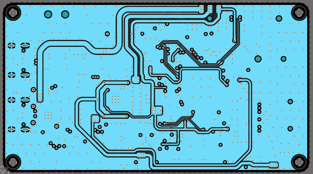

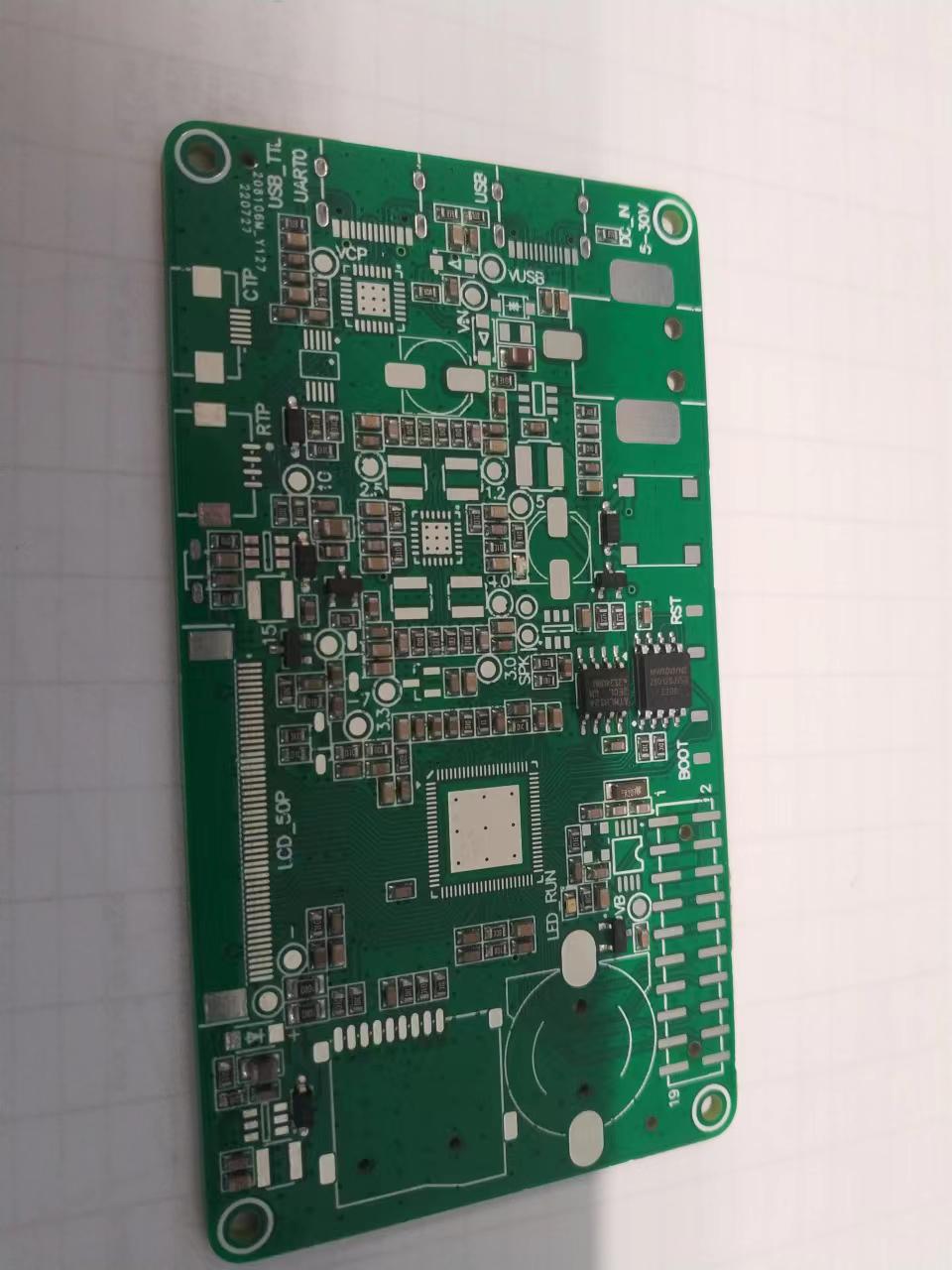

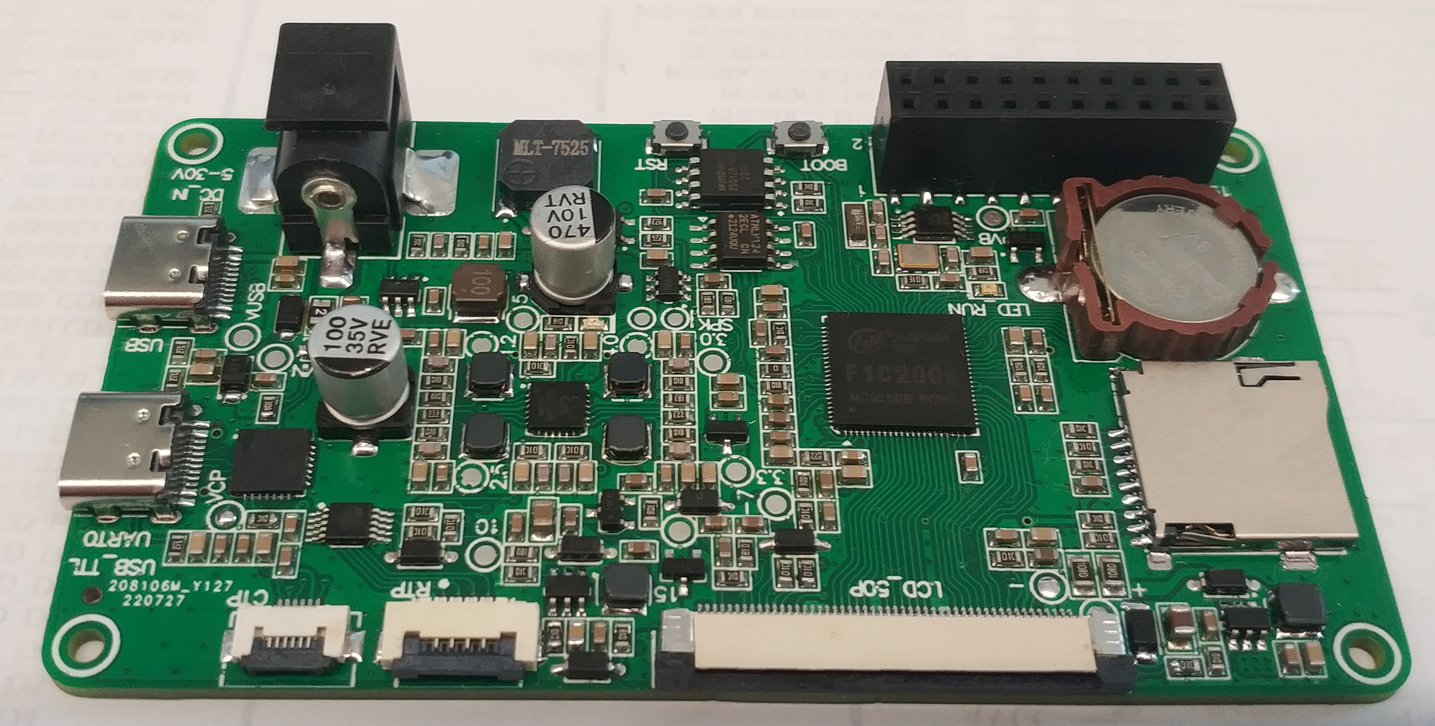

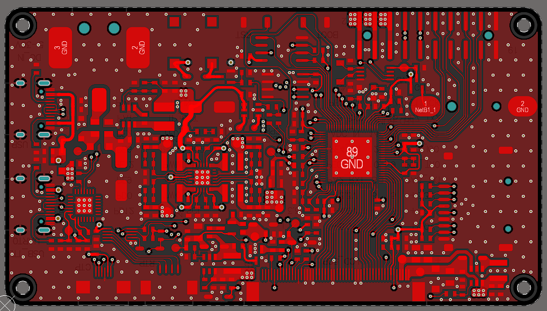

开源一个F1C200S的小板子,附带MDK+RTX+LVGL+NS2009测试工程
参照tiny200画了一个f1c200s的小板子,板载7寸RGB 50P接口及LCD驱动电路,蜂鸣器和5-30VDC输入(实际可以到40V)。
PCB尺寸:90*50 mm
软件参考了该项目:https://github.com/hongxuyao/F1C100s_with_Keil_RTX4_emWin5
再此基础上合并了fb-write-through分支到 spl-separated分支。
移植了下最新版的LVGL,适配了裸机下的IIC驱动NS2009,效果如下:
PCB文件:
f1c200s_7inch_v1.0_20220808.zip
Gerber:
f1c200s_7inch_V1.0_20220727.zip
软件工程:
F1C100s_with_Keil_RTX4_lvgl_ns2009.zip
#1 2022-08-08 13:47:04
笔走天下
注册时间: 2021-08-13
已发帖子: 126
积分: 0.5
Re: 开源一个F1C200S的小板子,附带MDK+RTX+LVGL+NS2009测试工程
优秀啊,可以用2层板画嘛

楼主 #6 2022-08-08 14:35:39
xiaoleizii
注册时间: 2019-05-10
已发帖子: 24
积分: 115
bigbigcong wrote:
牛啊,只能跑RTX吗?根据RTX来改成FreeRTOS行不行?
Free RTOS肯定也是可以的,坛子里有大佬移植过f1c100s的freeRTOS,可以试试。

楼主 #10 2022-08-24 16:13:24
xiaoleizii
注册时间: 2019-05-10
已发帖子: 24
积分: 115
笔走天下 wrote:
能卖一个样板吗,楼主
我这边还有几片,贴了电阻电容和部分IC,剩下的需要自己焊一下。

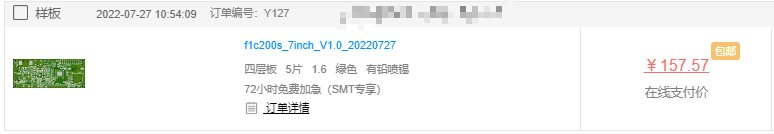

楼主 #15 2022-09-09 16:54:42
xiaoleizii
注册时间: 2019-05-10
已发帖子: 24
积分: 115
a358288629 wrote:
这个LVGL的版本是多少呢,可以播放动画和视频吗?
这个是裸机的,LVGL是clone最新的LVGL,头文件上写的版本是 v9.0.0-dev
楼主 #16 2022-09-09 17:01:19
xiaoleizii
注册时间: 2019-05-10
已发帖子: 24
积分: 115
wangzhe wrote:
这个板子做出来的成本需要多少钱,大神能透露一下吗
JLC打样+贴片5pcs 157
立创商城器件 135
F1c200s 18/pcs
CP2101 PAM8301 SY7208 PCF8563 NS2009 加起来大概20/套
自己做的话应该成本100/pcs

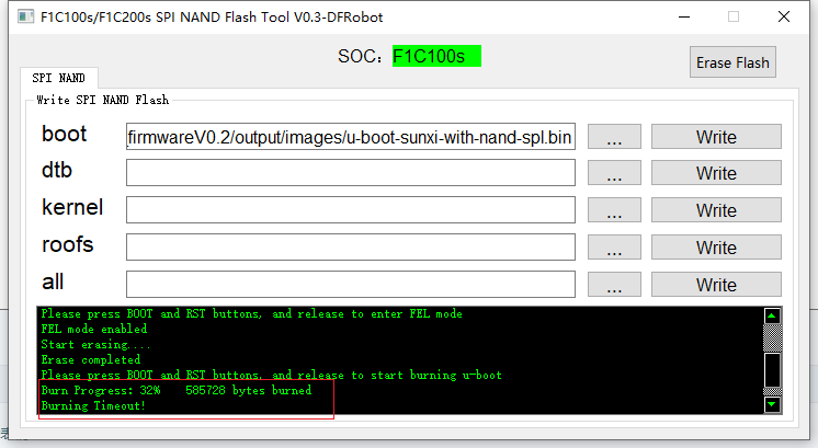

请问下烧写文件只是使用sunxi-fel.exe -p spiflash-write 0 images\spl-separated.bin这条命令烧录那一个生成的spl-separated.bin文件吗

楼主,想请教你一个问题,我也是按照gitee上的那个工程,我的触摸串口可以正常打印,校准不了是怎么回事

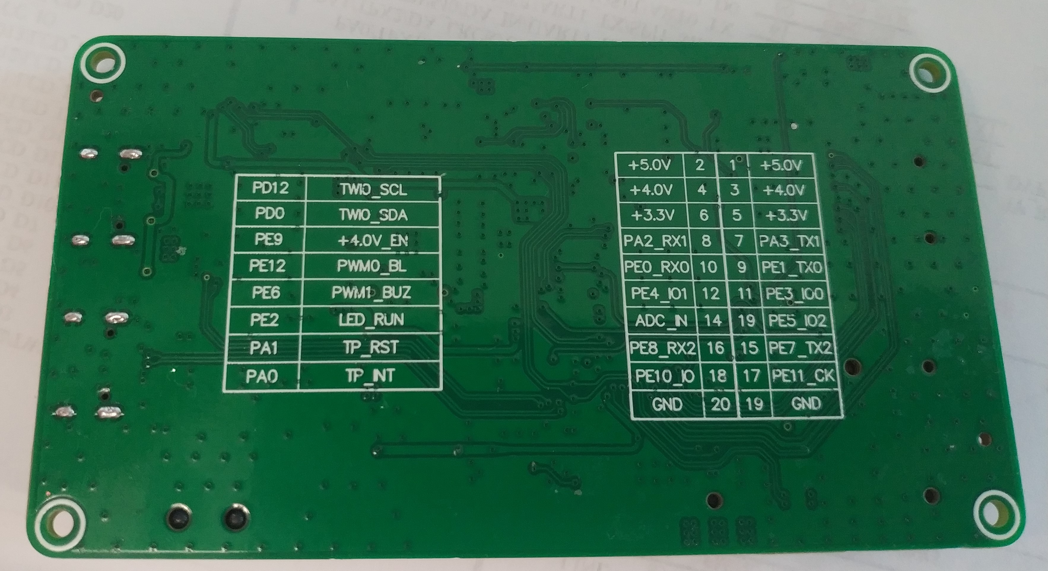

#55 2023-01-15 06:22:56
吴助建
注册时间: 2021-12-08
已发帖子: 116
积分: 19
感谢楼主,我也跑通了。
我下载之后,编译没有问题,但没有出现图像。
通过打印日志,程序已经运行到 LVGL 的DEMO了,说明流程正确。
可能的问题,应该出在背光上。
查找源码,比对原理图,发现确实的背光控制线的问题。
你的程序,用的PWM0,映射到PE.12引脚 上,而我的板子上,用的PWM1,映射到PE.6上。
修改这个地方,下载之后,出现了Demo图像。
下一步,就是RTP代码弄出来,直接接板子上的TPADC的那种。

请问可以立创免费打样吗

我的怎么跑不起来呢,
Boot to SPI mode
entry=00j00000,0
到这里就不跑了

大佬您好 弧线是怎么绘出来的?还有usb部分做了90欧的阻抗了吗?

qiujian2021
注册时间: 2023-05-18
请问一下生成的固件怎样下载到Flash在,用什么工具,我写入时超了大小写不成功
Please press BOOT and RST buttons, and release to enter FEL mode
FEL mode enabled
Start erasing....
Erase completed
Please press BOOT and RST buttons, and release to start burning u-boot
Burn Progress:32% 585728 bytes burned
Burning Timeout!
固件超过了 572K就报错???
最近编辑记录 qiujian2021 (2023-08-28 18:33:56)

@qiujian2021
在目录下的output文件夹里有两个bat批处理文件,编译完成后让芯片进入FEL模式,插上USB然后双击app-exec.bat可以直接下载到ram运行,双击app-prog.bat烧写到nor flash。
这个工程是从坛友的工程上改的,可以参考原工程的说明:
优秀,这是四层板吧?

gerber是否出错还是你搞错了,我下载Gerber文件,用捷配打开是18.53X25.65
gerber应该是没错的,我在嘉立创打样+贴片的,用的就是这个gerber文件。
lcd部分走线需要等长吗

aaaccc2000
注册时间: 2024-04-29
这个板子做出来的成本需要多少钱
