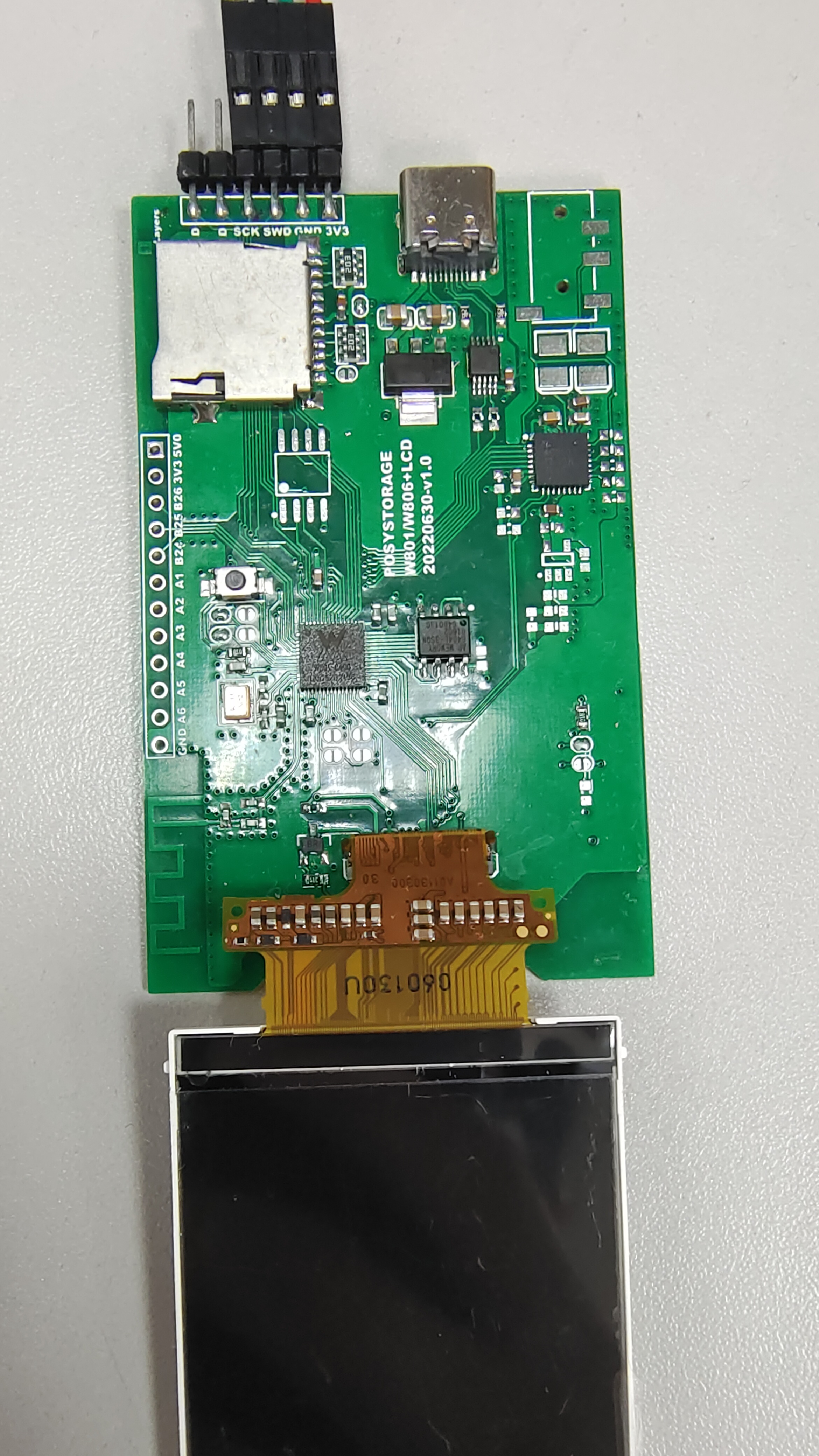

测试硬件如下:
1
焊接的W801芯片,但是使用W806的裸机SDK工程测试,目的是避免W801SDK工程的RTOS和中断等功能影响测试准确性。
只测试全屏清空,屏幕分辨率为240*432,8080并口,刷屏数据为RGB565,写两次8bit为一个像素点。

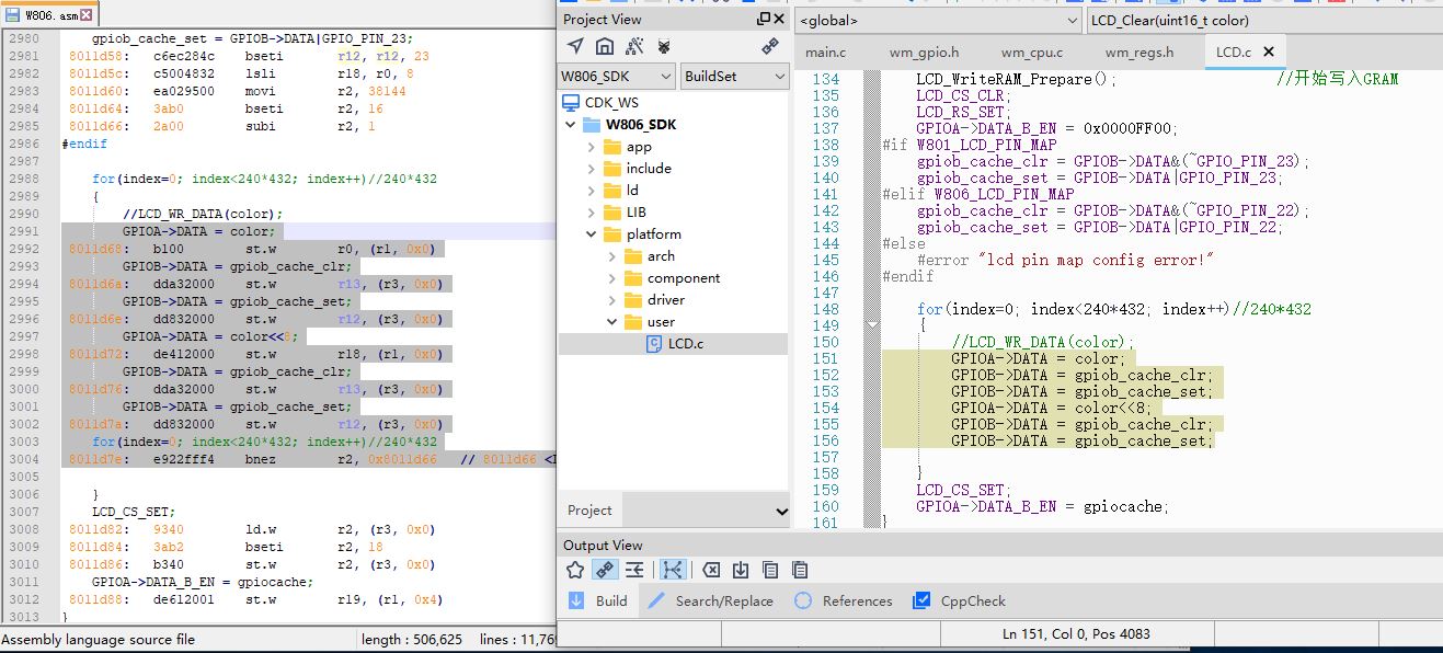

经过特殊优化后的LCD刷屏核心代码和编译后汇编如下:(防喷预警:“用户自己不会用怪芯片烂”)
注意,为避免误差,优化后,每一个指令读书写GPIO寄存器!!!没有多余操作!!
一个for循环内有6个紧密相连的ST.W指令,全是单周期操作GPIO!!和一个循环跳转指令BNEZ!!相比于正常的GPIO操作,“读ld.w--改bseti/bclri--写st.w”,没有别的多余的“读--改”步骤,只有“写”步骤,从理论上杜绝是因为代码写的稀烂导致的刷屏速度慢!也方便后续速度测试
1
理论计算:以上述指令ST.W均为单周期,跳转指令BNEZ因为要清流水线视为3个周期,写一个像素算9个CPU时钟,以下简称9T。
写240*432像素需要1036800T
在主频跑240MHz情况下,显示一屏需要的时间是3.888ms,也就是可以刷257帧/秒(暂时不考虑屏幕受不受得了)

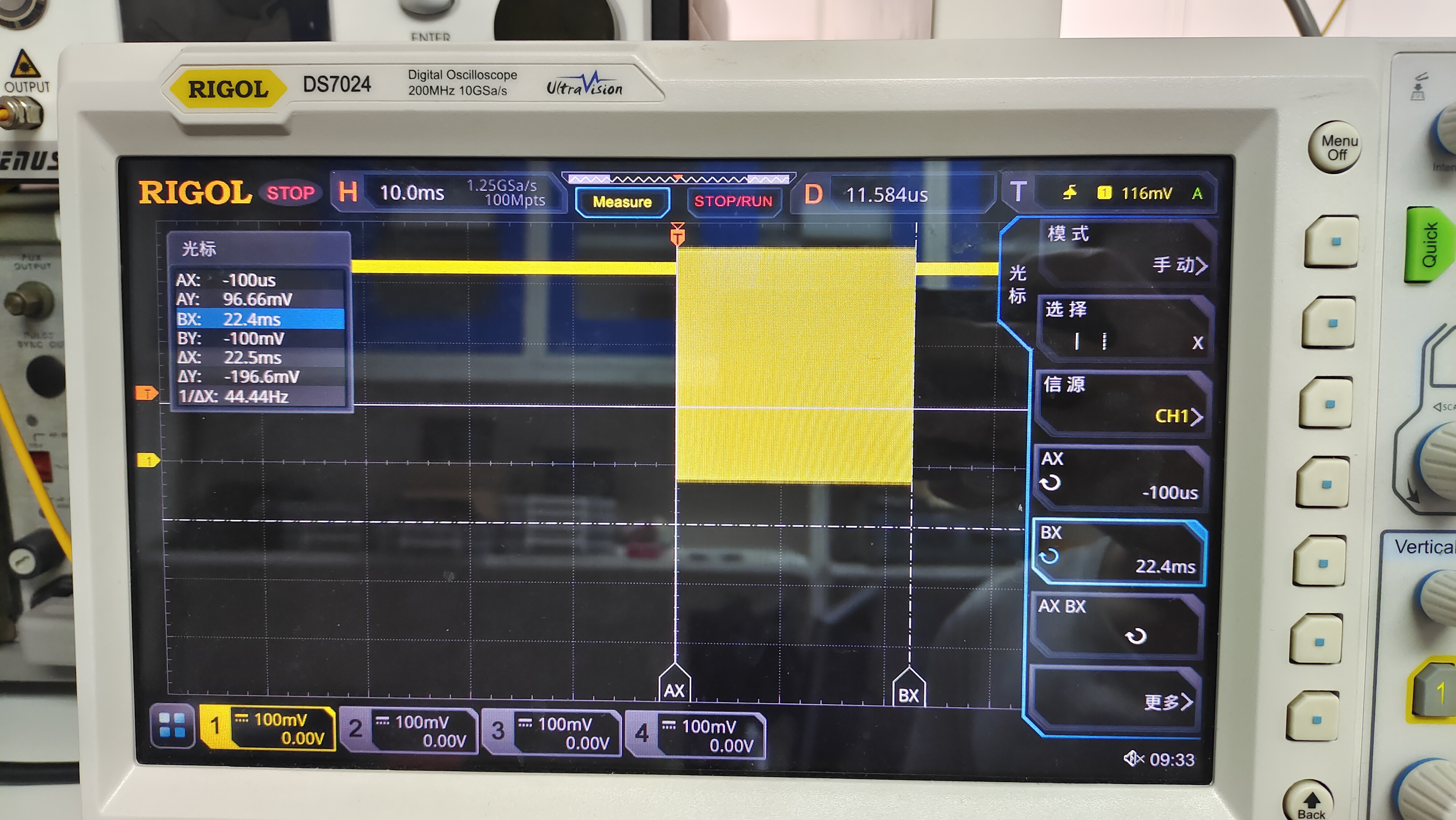

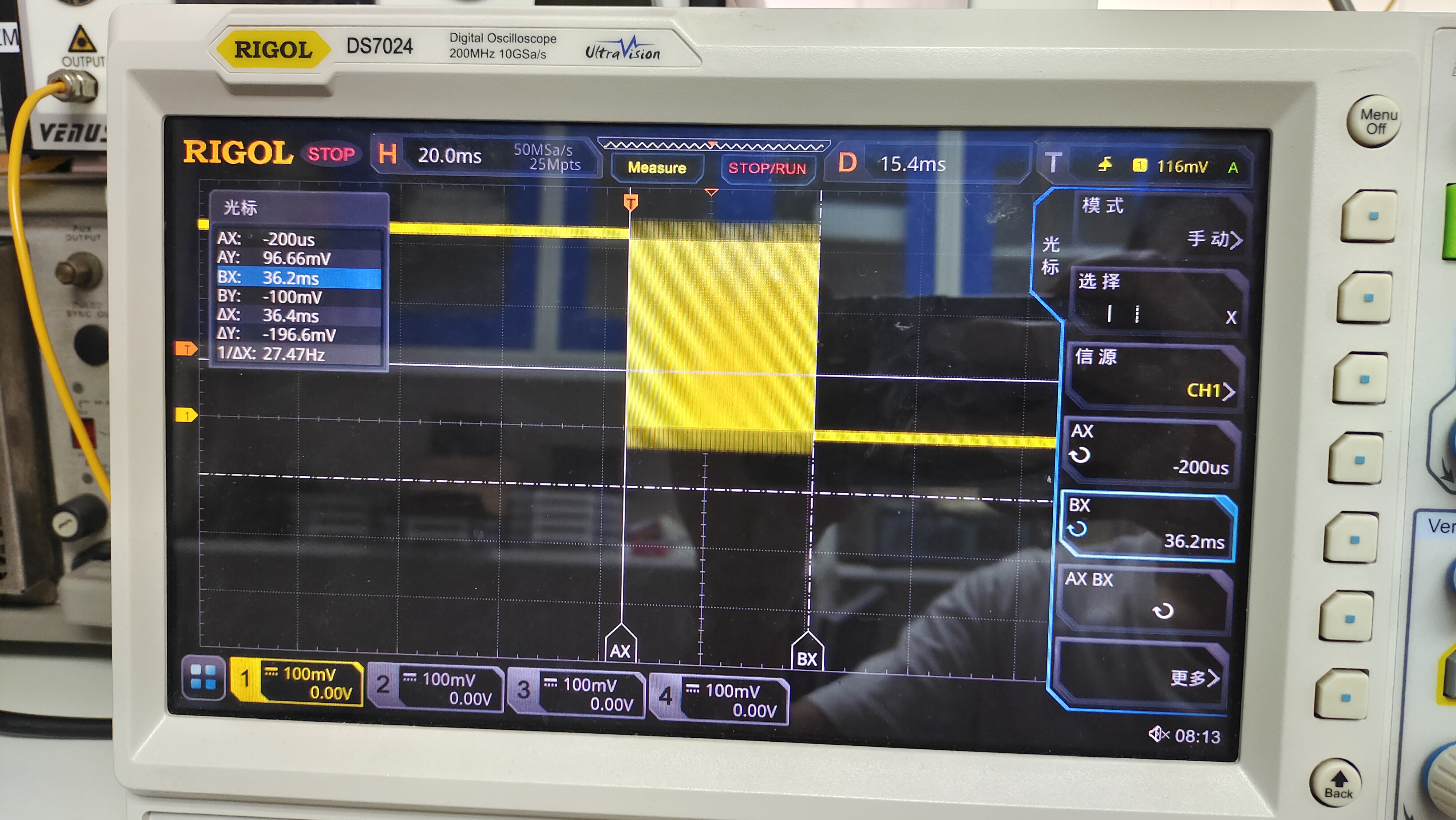

实测,以240MHz主频刷屏,写一屏耗时33.6ms,慢了一个数量级,只有30帧的速度我不能接受,肉眼可见的明显拉窗帘现象!!!实际测主频跑在48MHz的乞丐CM0芯片STM32F030F6刷屏速度都可以接近50帧!
测试将W801主频降低到80MHz,此处发现了猫腻,写一屏耗时36.4ms,只是稍微增加?
1
刷屏速度没有变慢三倍。这里发现了猫腻。应该是GPIO速度和CPU时钟速度不匹配。

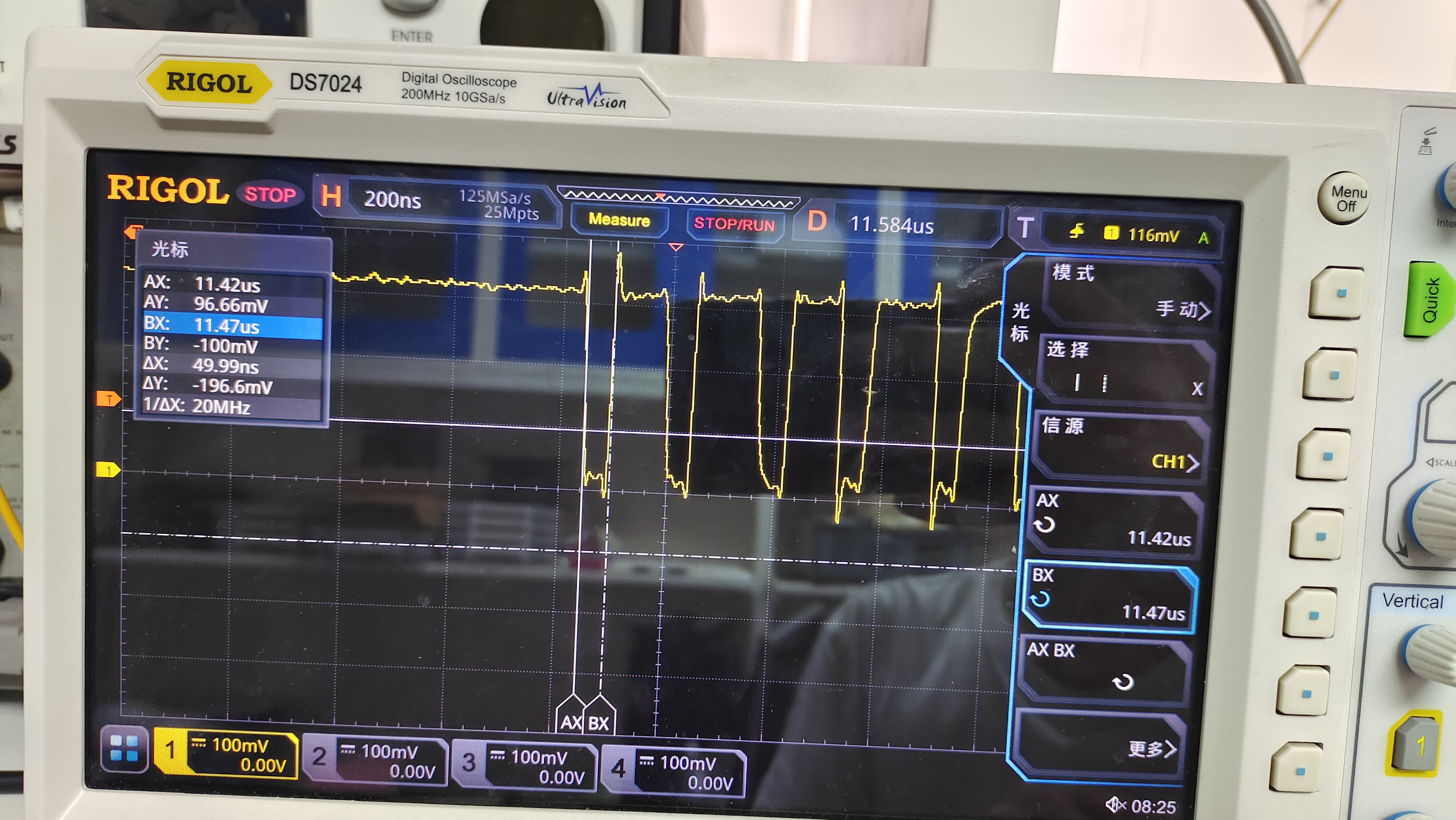

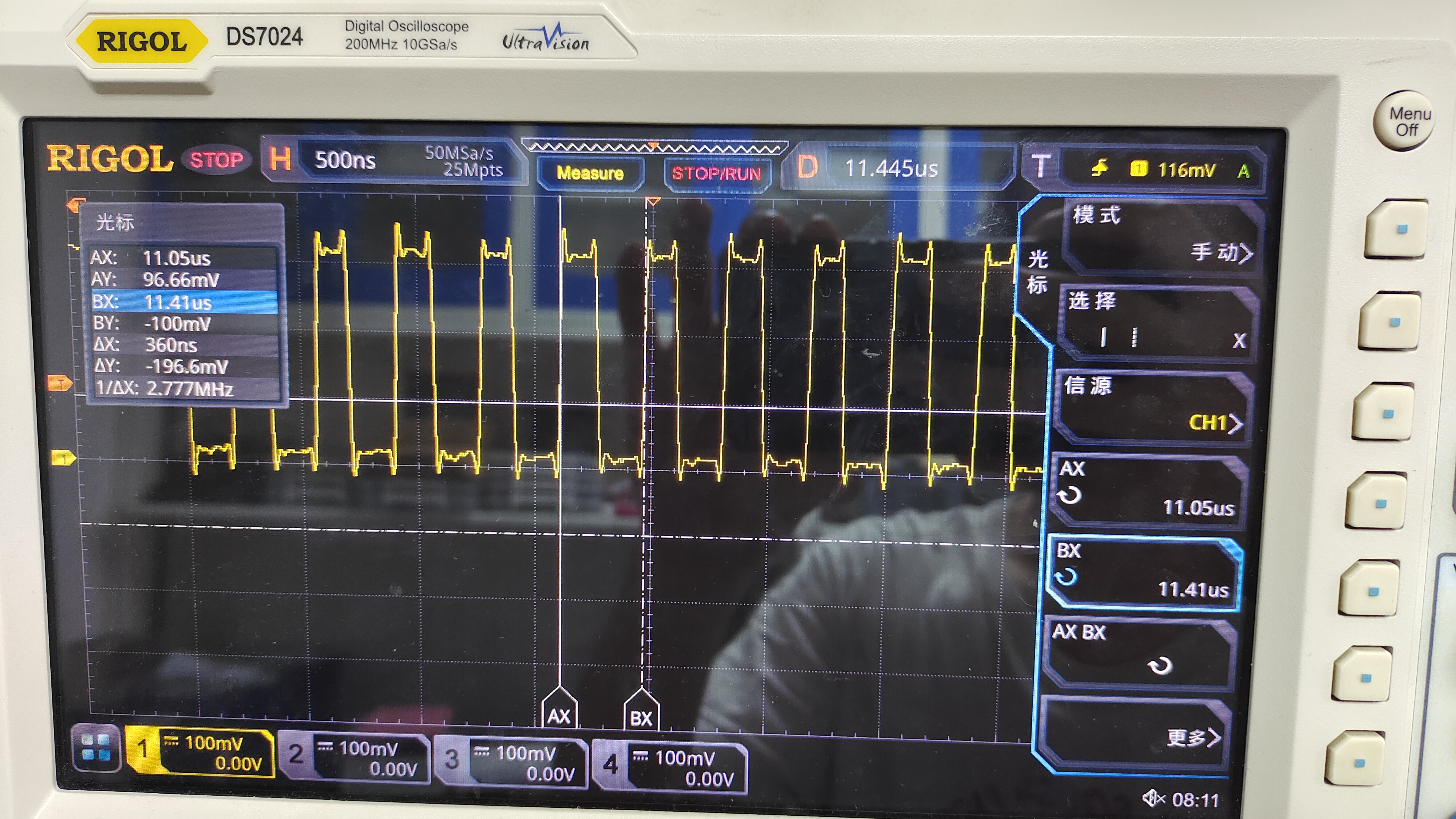

因为手上逻辑分析仪性能不足以测量IO翻转速度,特意借用了10Gsps的示波器测试。
测量数据位引脚的波形:写一个像素时间位360ns,也就是9T的用时,理论上9T用时应该是41ns左右
1

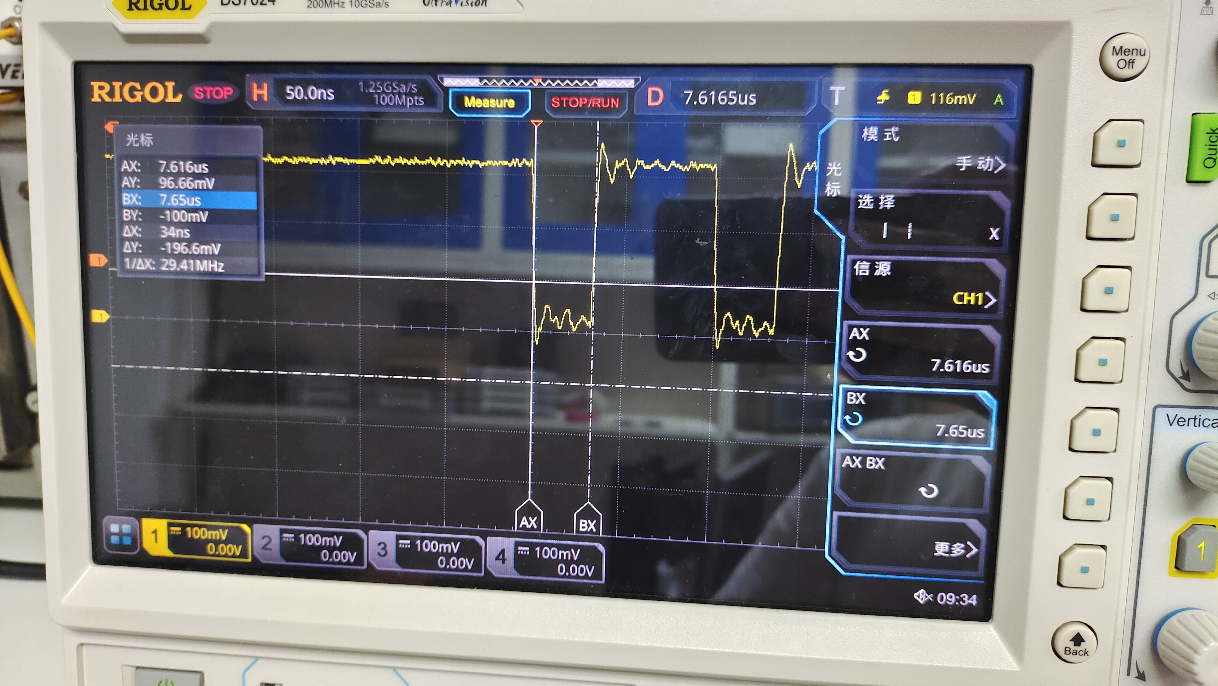

测量WR引脚的波形:这两个时钟之间的间隔在汇编上就表现为:
GPIOB->DATA = gpiob_cache_clr;
8011d6a: dda32000 st.w r13, (r3, 0x0)
GPIOB->DATA = gpiob_cache_set;
8011d6e: dd832000 st.w
这里很明显的发现,GPIO时钟只有20MHZ????????
20MHz开什么天才国际大玩笑的设计????!!!?这可是主频240MHz的处理器哎!!!!怎么说也得给个50MHz好吧??????
1

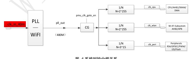

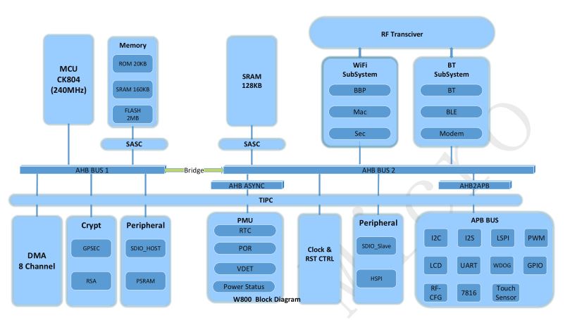

根据手册猜测,而且CPU在访问GPIO为啥的时候应该是AHB-AHB2-APB的路径,写入GPIO操作后类似于总线忙,CPU一直在死等,这就造成了20MHz这种情况的奇观。
1

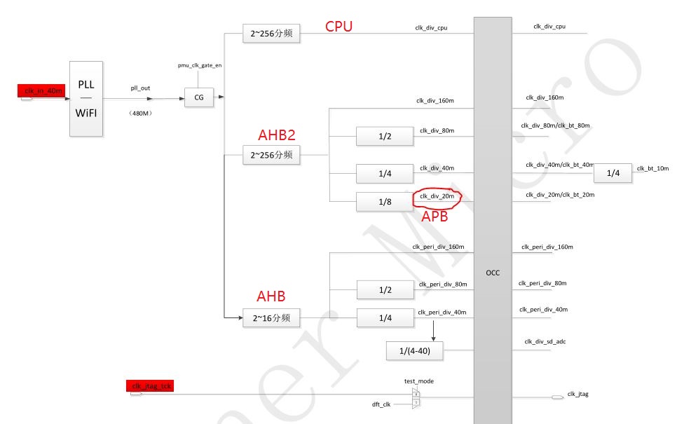

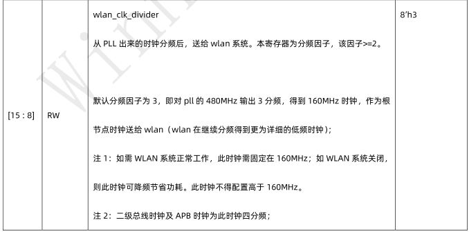

刷个屏幕拉窗帘不能接受,为了能提速,反复阅读了写的是中文但是不知道写的是啥的手册的CLK部分,明白APB时钟居然受控于WLAN根时钟管理???莫名其妙+1
1
1
"如果希望 WLAN 系统正常工作,WLAN 根时钟需要保持在 160MHz",二级总线时钟及 APB 时钟为此时钟四分频,这里再2分频就是GPIO时钟的20MHz
将wlan根时钟从原本的480MHz/3=160MHz调整到2分频 240MHz。
1
这样GPIO的速度就上来了,有30MHz了,如图单周期执行33ns:
1
刷屏时间来到22.5ms,这个速度有40多帧,总算不拉窗帘了
1
