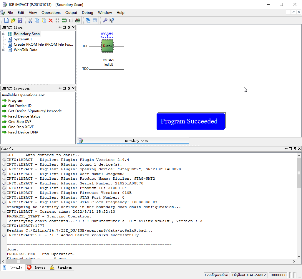

买了RV-Debugger lite结果不能下载FPGA,废物改造为SMT2
能下载XC6SLX9,其它的没试过。
TMS P1_4
TDI P1_5
TDO P1_6
TCK P1_7
固件下载ch552_jtag_smt2

试了下,可以用,就是速度相当慢,TCK频率只有400k多一些,优化空间还很大,使用硬件SPI可以到8M的。

用硬件SPI有问题,不能正常下载FPGA。另外有些MPSSE命令没有支持,可能VIVADO不能用

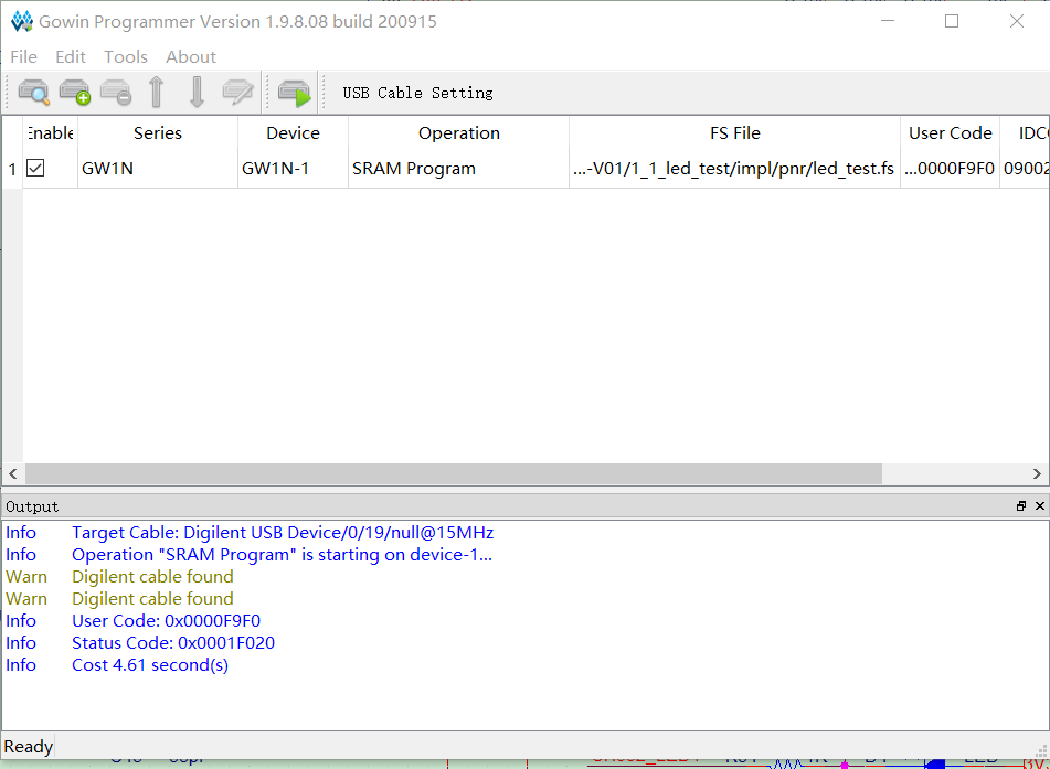

试了一下,高云 GW1N-LV1可以下载到SRAM中运行。但烧写内部flash失败了。
