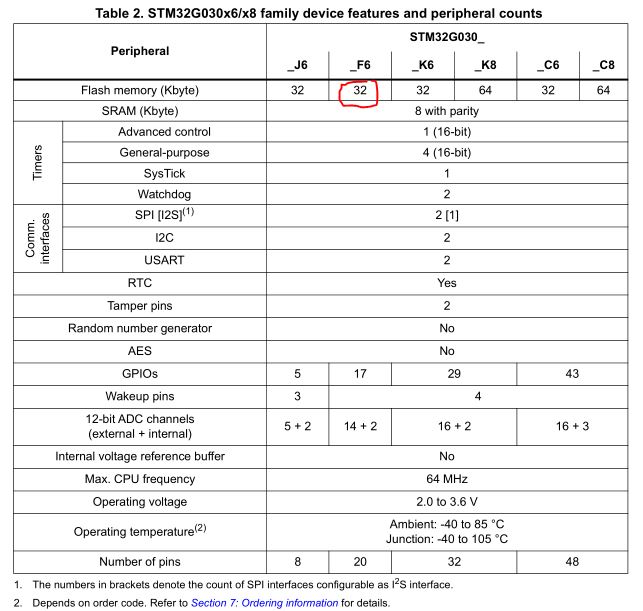

先来看flash容量,手上用的STM32G030F6P6,标称32K,看同一个系列这不是有64K的型号,直接用jlink烧录64K的数据进去,读取校验没问题
√多赠送32K flash 买一送一加量不加价

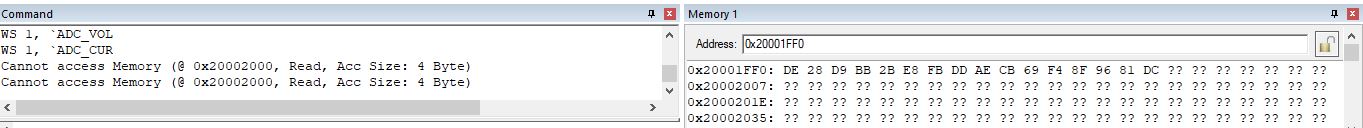

测试SRAM容量,标称8K,用MDK在调试界面的memory窗口直接看0x2000_1FF0位置,可以看到 很明显没有赠送,超过8K的部分读取错误了
×没有多送SRAM

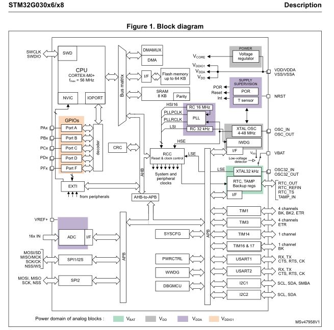

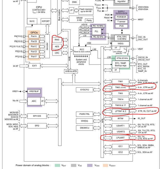

对比STM32G030和STM32G041的结构框图
STM32G030
STM32G041
可以看到,阉割了以下组件:
AES加密,RNG随机数发生器,TIM2 32位定时器,LPTIMER1/2低功耗定时器,LPUART低功耗串口
那我就一起测测能送多少

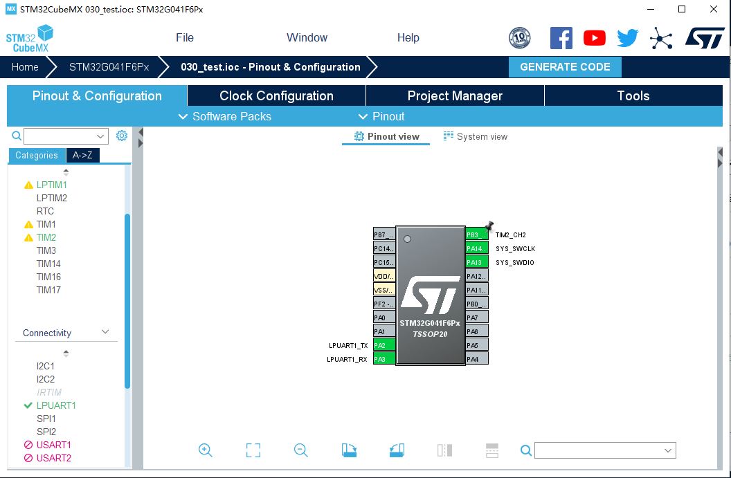

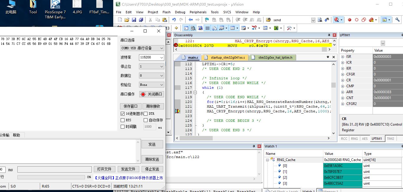

直接用CubeMX生产代码来测,选择型号STM32G041F6
把030手册上“噶”掉的功能都勾上,手册上有的就不测了
泥腿子上路 HAL搭配寄存器操作乱搞一通,测试结果
RNG生成的随机数可以通过LPUART1发送出来,波特率115200
TIM2生成的PWM映射到PB6,可以测到

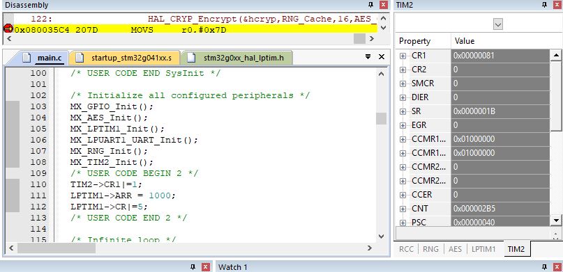

LPTIM1可以在调试界面看到计数器在增长
√赠送 RNG随机数发生器,TIM2 32位定时器,LPTIMER1/2低功耗定时器,LPUART低功耗串口

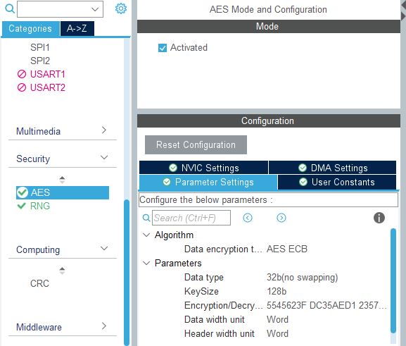

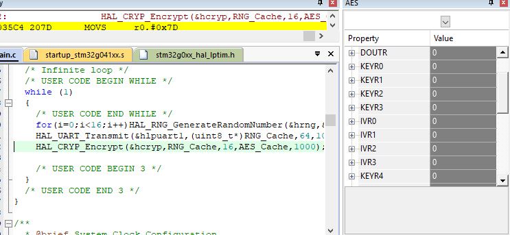

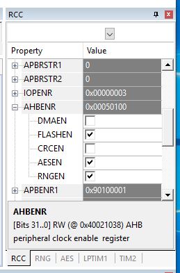

目前遇到的问题,AES好像不工作,这些寄存器写入后都是0
调用hal的加密函数,返回超时
但是可以看到AHB的AES时钟使能寄存器是可以置位的,说明这个外设应该是存在的
也有可能我哪里没用对,回头排查下
×可能没送AES
STMG030F6P6就2块多
不带AES的STM32G031要4块多
带AES的STM32G041看见卖18(应该不是实价,但是也不便宜就是了)

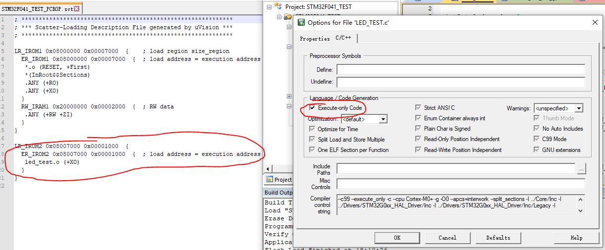

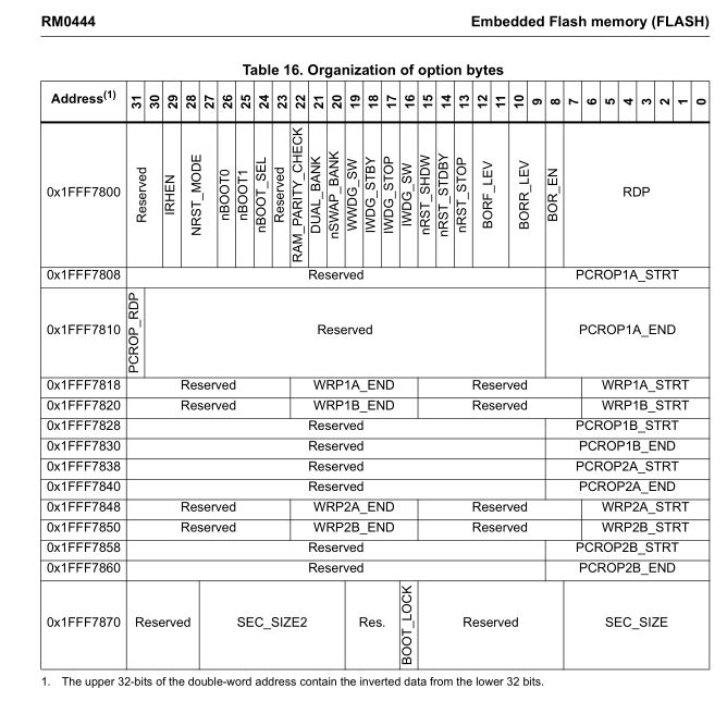

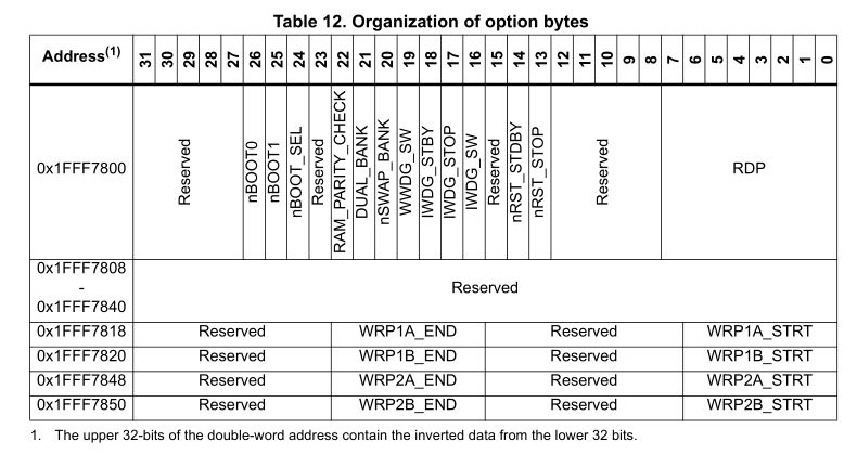

更新:测试了FLASH下几个功能 STM32G030没有提供PCROP/SEC代码保护功能,实际上是可以用的。
32G0x1手册提供以下配置位
32G0x0手册提供以下阉割配置位

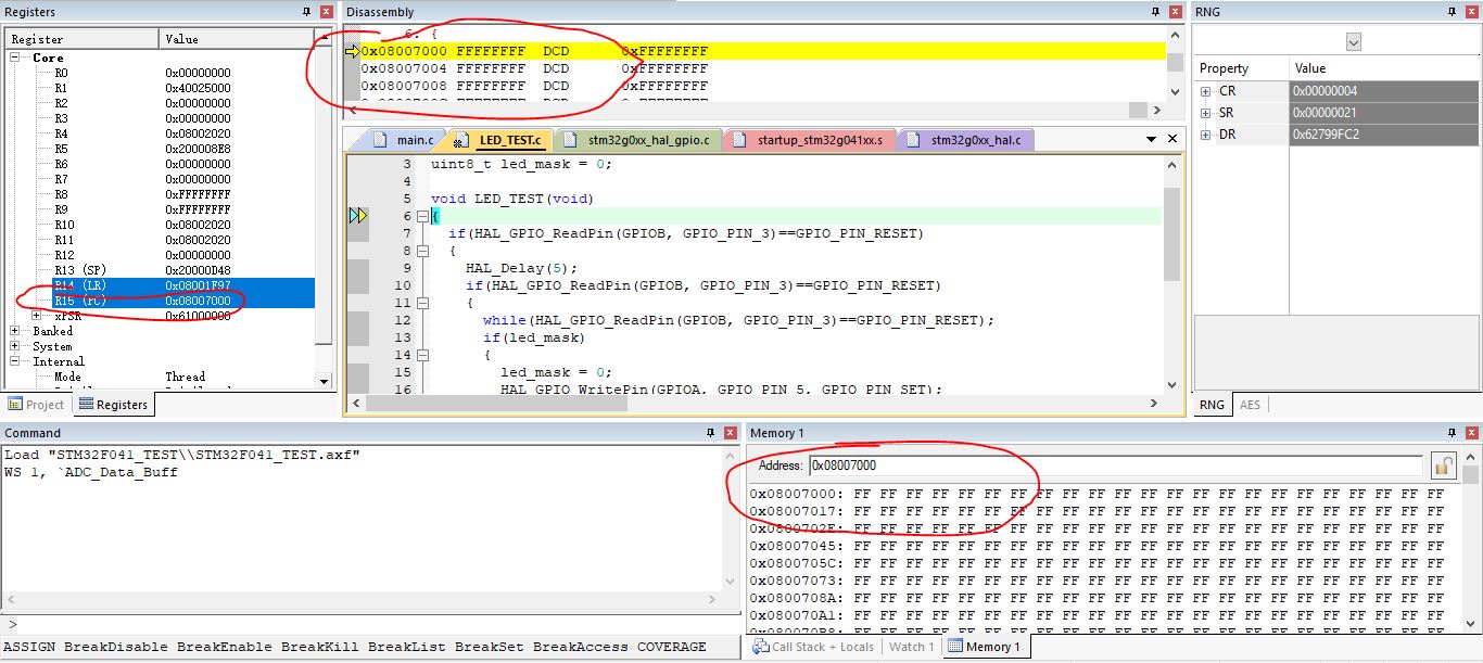

测试PCROP
使用keil设置分段加载文件和再特定区域只有指令,编译后设置配置字
调试可以看到,PCROP保护的位置读取全是0xFFFF,但是PC已经掰过来了,程序运行没任何问题
