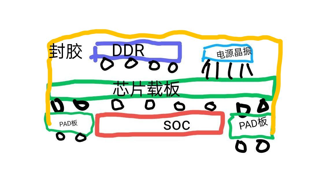

土家造-手搓sip芯片
越来越多的人喜欢sip内存的片子,
但是晶元级别sip工艺比较贵,开个案要100万,
比如sip 晶振,ddr,电源等。
那我们来手搓一个SIP的片子如何?
这是画的大概结构。
这样手搓出来的片子其实就是核心模块,
内置了晶振,电源,ddr,emmc等。
这样会比一般的核心板要小很多,
有人可能考虑发热,那么加个3块钱的铜散热片吧

全部用裸片,搞一个基板,将所有裸片邦定到基板上,邦定一根线就几分钱。

怎么封胶
#11 2022-08-26 23:03:14
Timaker
注册时间: 2020-05-18
已发帖子: 65
积分: 43.5
Re: 土家造-手搓sip芯片
做个模具灌胶,然后用cnc一片片洗出来,这样就有qfn封装了
楼主 #12 2022-08-27 08:04:01
Re: 土家造-手搓sip芯片
底部焊盘用LGA,
如果引脚数少,就直接最外圈一圈,将板子上焊盘拉长烙铁也能焊,
如果引脚数多,就往内部走,

Re: 土家造-手搓sip芯片
感觉比核心板小不了多少吧,现在核心板芯片之间的距离也不大,如果要再减小距离,板子层数估计得到6-8层。按图上的叠放方式,还可能需要盲埋孔吧,那价格不得起飞?
就是采用叠层的方式,目前设计的厚度是5mm,大小22*22

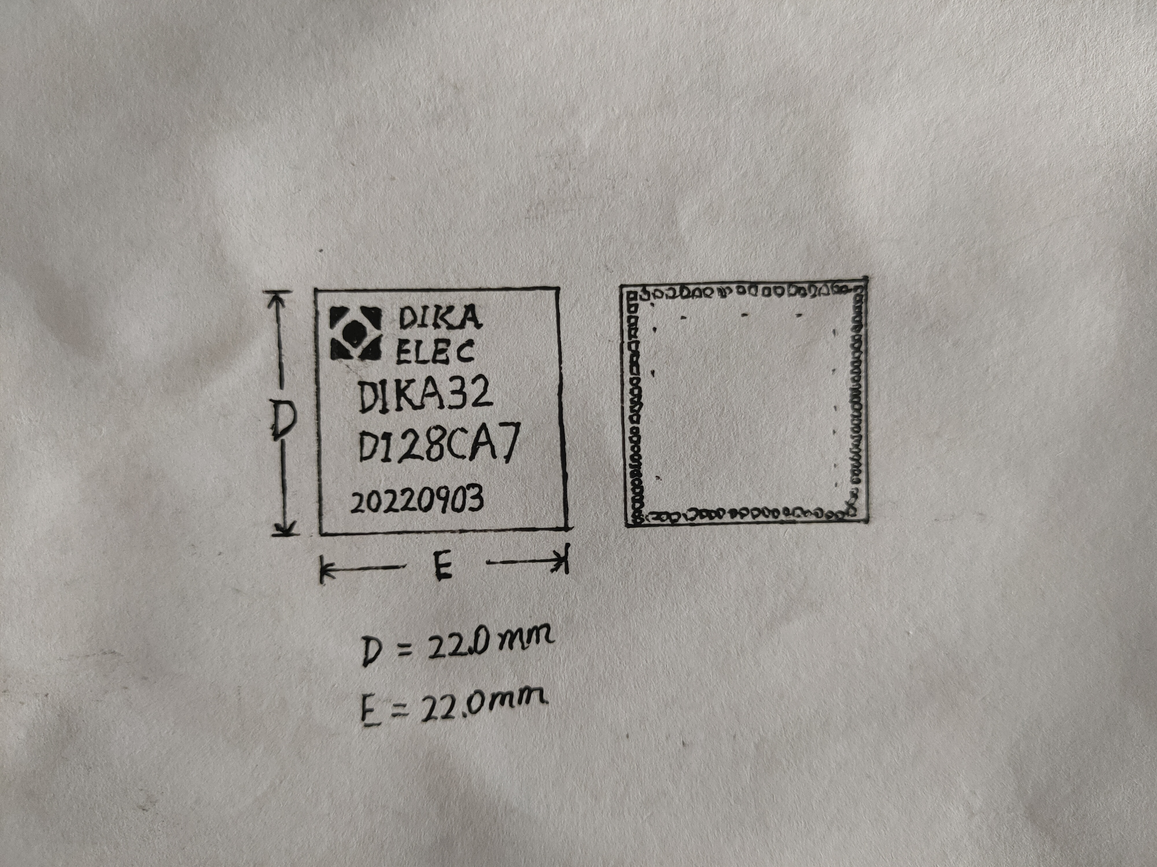

楼主 #25 2022-09-03 10:57:07
Re: 土家造-手搓sip芯片
dykxjh 说:
我说的就是裸片+绑定+封胶,不知道全志是否提供裸片?另外绑定和封胶也需要专门的厂吧,还是贴片厂也有绑定和封胶业务?
如果你是公司,想专门左全志的封装,应该会提供裸片的,毕竟X3 AIC800G3都是全志系的其他公司去做的。
楼主 #26 2022-09-03 11:03:29
Re: 土家造-手搓sip芯片
@海石生风
我这个确实也算核心板,因为没用用裸片,
所以叫土家造,手搓SIP芯片,
因为体积小,和芯片一样大(对比RK3399),所以我叫芯片。
封装好后,外围器件,如晶振、电源、阻容等不外露,都封起来。
除了厚点,看起来也像个芯片。哈哈哈哈哈哈。
土家造的乐趣。
如果成了,我倒是还想写一份数据手册,使用手册,
有时间的话还能适配一套代码,甚至开发一套VSCode的插件,把VSCode作为开发工具,以及flash烧写工具。
完完全全变成一个新的芯片
假如说售价的话,那应该会和淘宝卖的核心板差不多,甚至便宜些,体积还小的多。

楼主 #31 2022-09-10 07:54:52
Re: 土家造-手搓sip芯片
手绘级工艺
