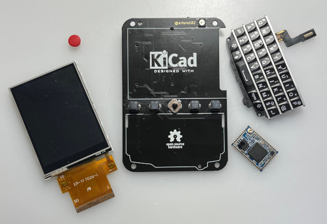

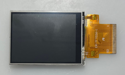

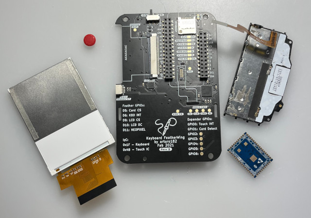

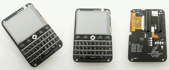

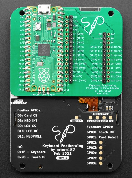

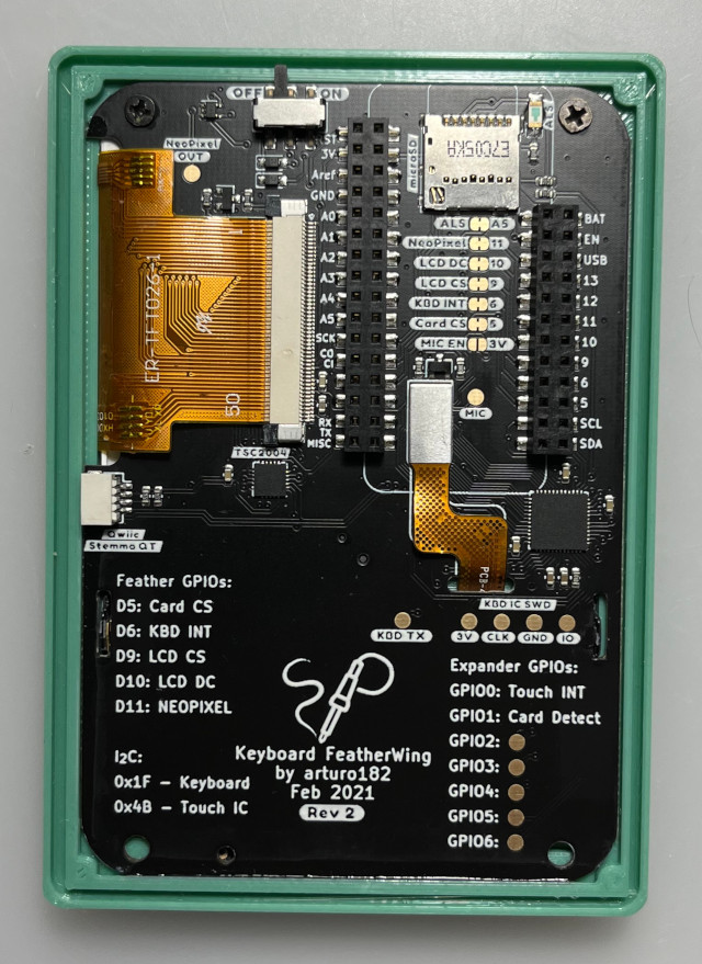

那這台機器的主要目的是什麼呢?其實就是司徒無聊時,可以拿來寫寫程式碼,雖然有點唬爛的感覺,不過只能暫時相信,所以這台機器就是為了這個簡單的目的而誕生,那這台機器要跑什麼系統呢?司徒設定這台機器可以跑 Debian 系統,如果有 GUI 圖形桌面則更好,沒有的話,至少可以跑 Console 介面,由於是跑 Debian 系統,那當然需要具備上網更新的功能,因此,這台機器也要具備網路連線的功能,司徒大約擬定簡要規格後,就開始找尋手邊可以使用的元件,這才發現,原來 Keyboard FeatherWing 已經放在冰箱好些日子,FeatherWing 長成如下樣子:
主要元件就是:2.6吋SPI屏、Q10鍵盤、PCB板子
司徒當初購買時,還有額外添購 RP2040 專用的轉板,如下圖片:

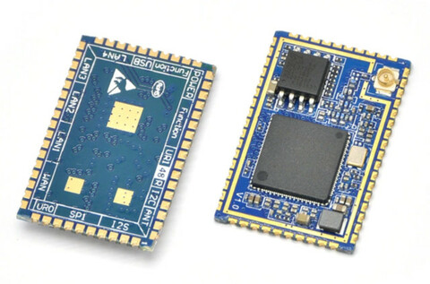

不過,司徒目前不打算使用 RP2040,於是,再度翻找冰箱,尋找可用的元件,這才發現,原來還有更古老的 MT7688 元件可以使用,那就是 HLK-RM08S
不過,司徒購買的是 RAM 8MB、Flash 4MB,以這樣的規格來看,司徒也不確定能不能跑 Debian GUI 圖形桌面,只能試試看才知道~
全部零件就是這些,可能有人好奇,為何有小紅點呢?這是因為5路方向鍵必須使用這顆小紅點,才能達到完美操控
背面

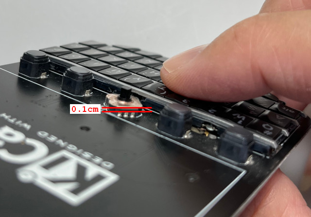

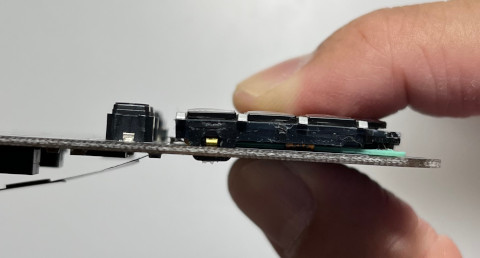

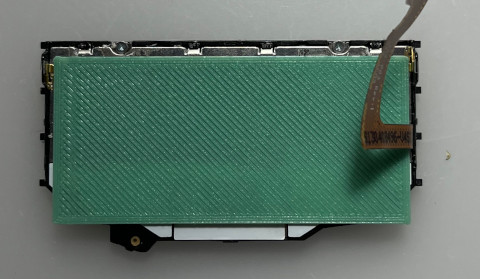

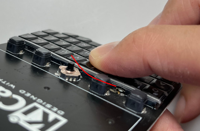

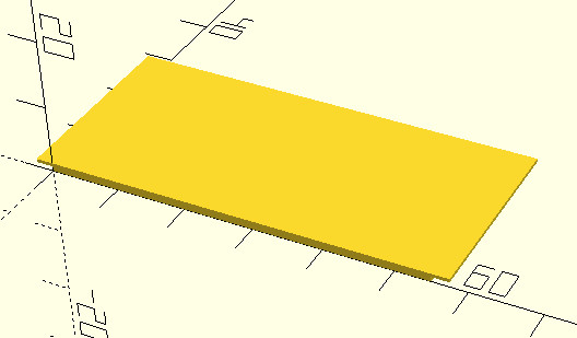

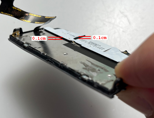

鍵盤是這台機器的靈魂元件,司徒對於打字手感特別在意,因此,看了下Q10鍵盤背面,發現凹凸不平,大約有0.1cm的落差
這個落差如下圖:
按下時,鍵盤往下凹,嚴重影響手感

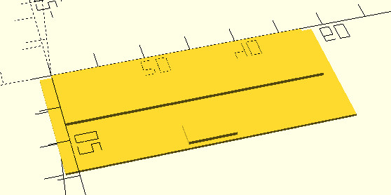

司徒開始修補這個漏洞
module q10_back(){
	cube([55, 15, 0.7]);
	translate([(55 / 2) - 5, 22, 0]){
		cube([10, 5, 0.7]);
	translate([-2.5, 0, 0.7]){
		cube([60, 28, 0.5]);
凸起的部份

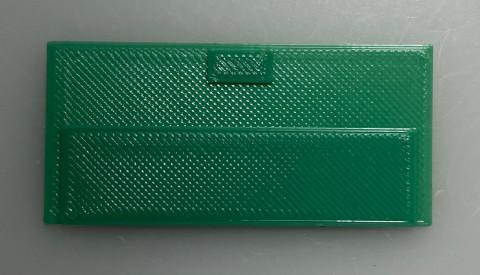

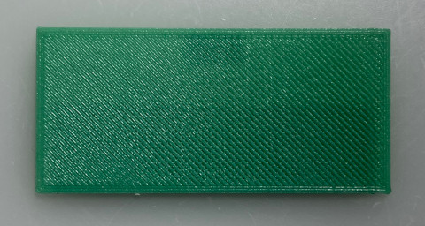

司徒使用堪用的3D印表機打印
粗糙且漂亮的紋理
三秒膠上陣
相當平整
STL
q10_back.stl.zip

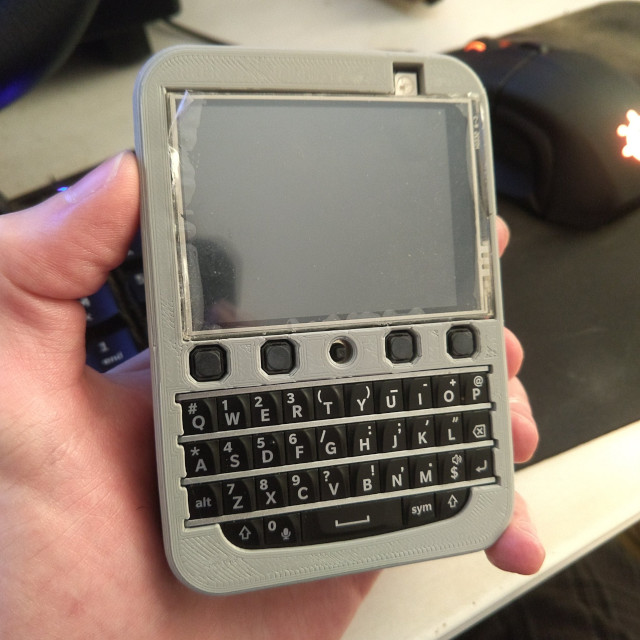

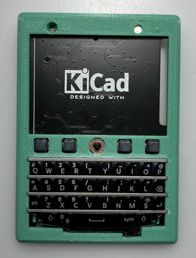

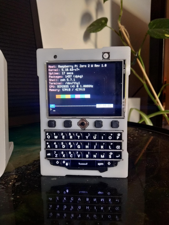

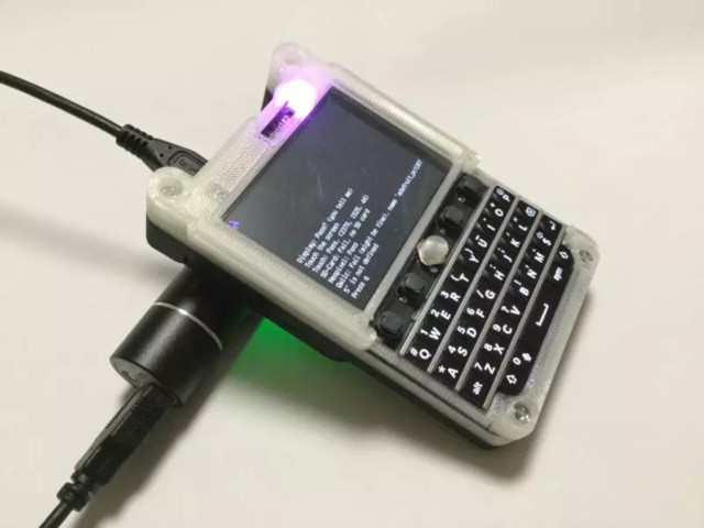

司徒接著上網找尋可以使用的外殼,網路上還是有很多佛心的人,如下就是一個開放STL檔案的外殼,可是,司徒比較希望是可以包覆的外殼
如下是司徒找到的第二個外殼,雖然也提供STL檔案,不過,外殼還是沒有包覆
如下是沒有STL檔案的外殼

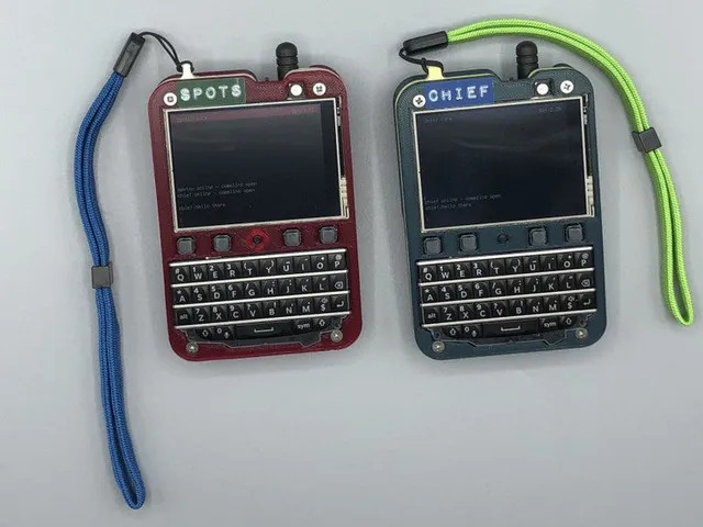

最後一個找到的外殼如下圖所示,相當接近司徒心目中的外殼,比較可惜是並沒有STL檔案可以下載使用

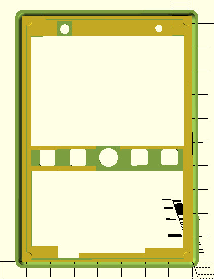

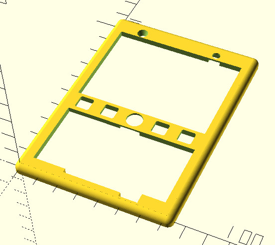

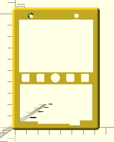

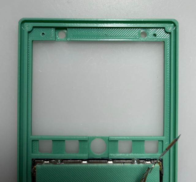

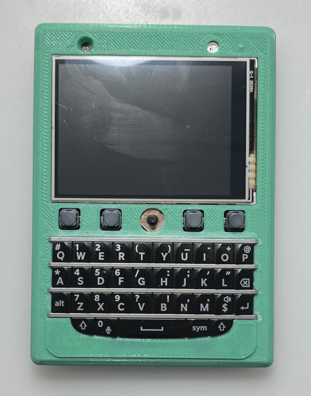

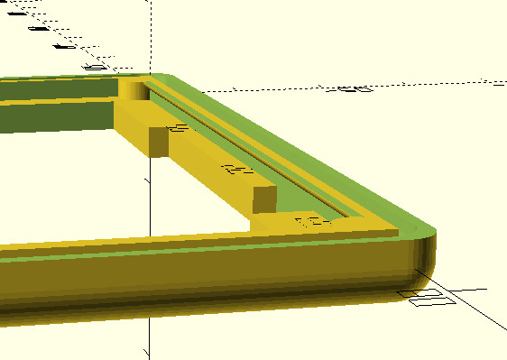

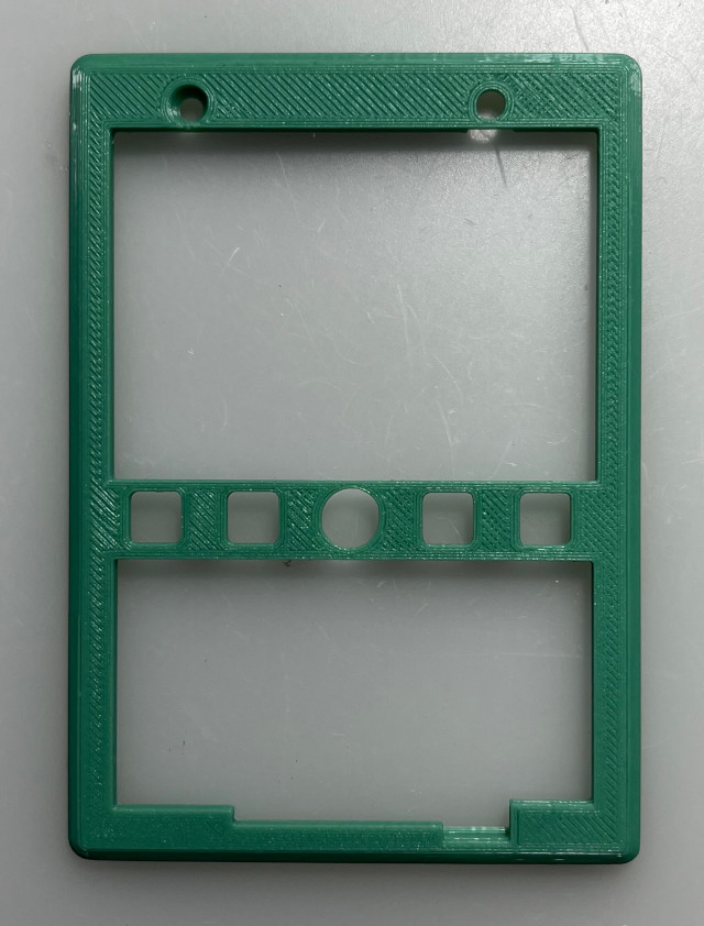

由於找不到適合的外殼使用,司徒只好自己畫一個自己心目中的外殼
看起來好像還不錯~
背面
由於PCB下邊的兩個螺絲孔,沒有夠用的空間上螺絲,司徒使用半圓形擋板方式製作
楼主 #7 2022-09-02 20:14:15
司徒
注册时间: 2020-02-13
已发帖子: 547
积分: 157
Re: 研究馬沙機的開源可行性

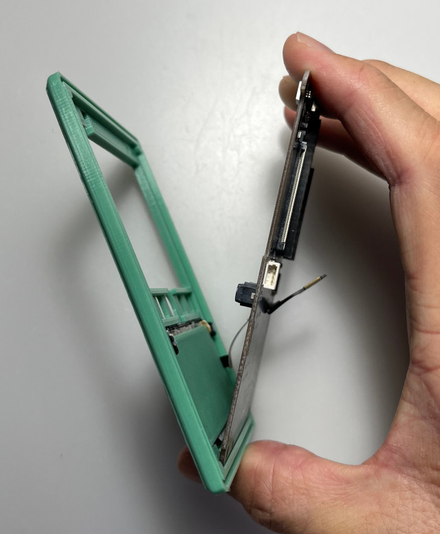

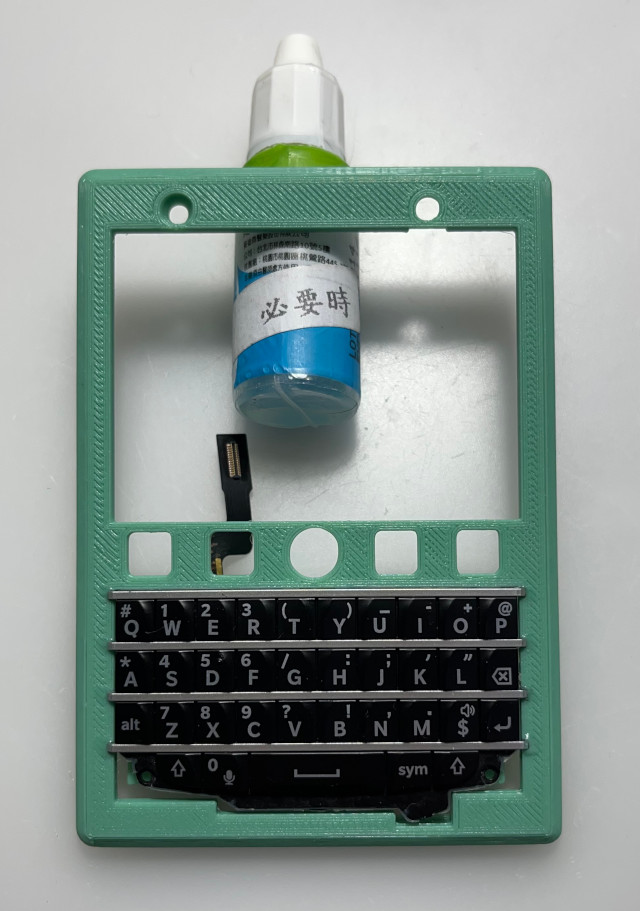

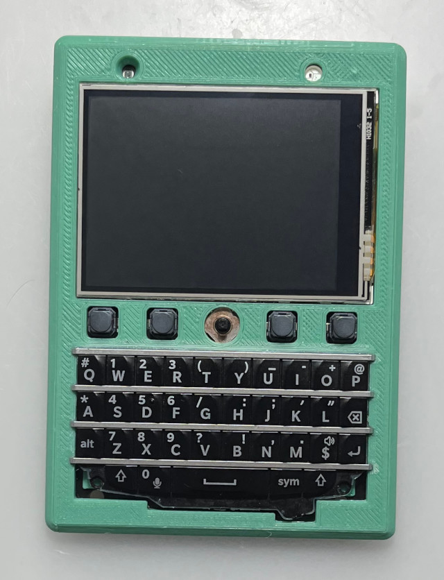

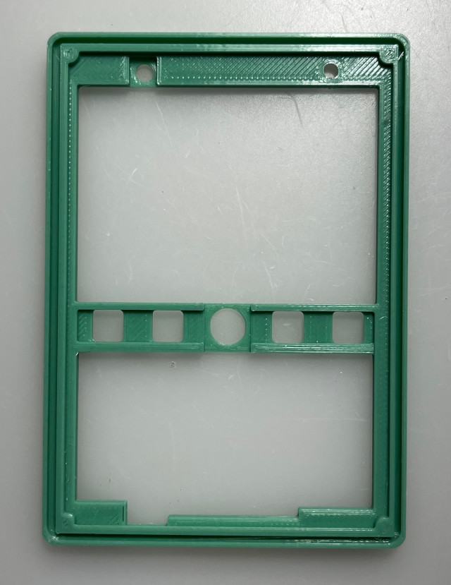

打印完成
背面
接著上Q10鍵盤,因為沒有固定的地方,所以左右兩邊凸出來的四個點,剛好可以使用三秒膠黏住
STL:main.stl.zip
OpenSCAD:main.scad.zip

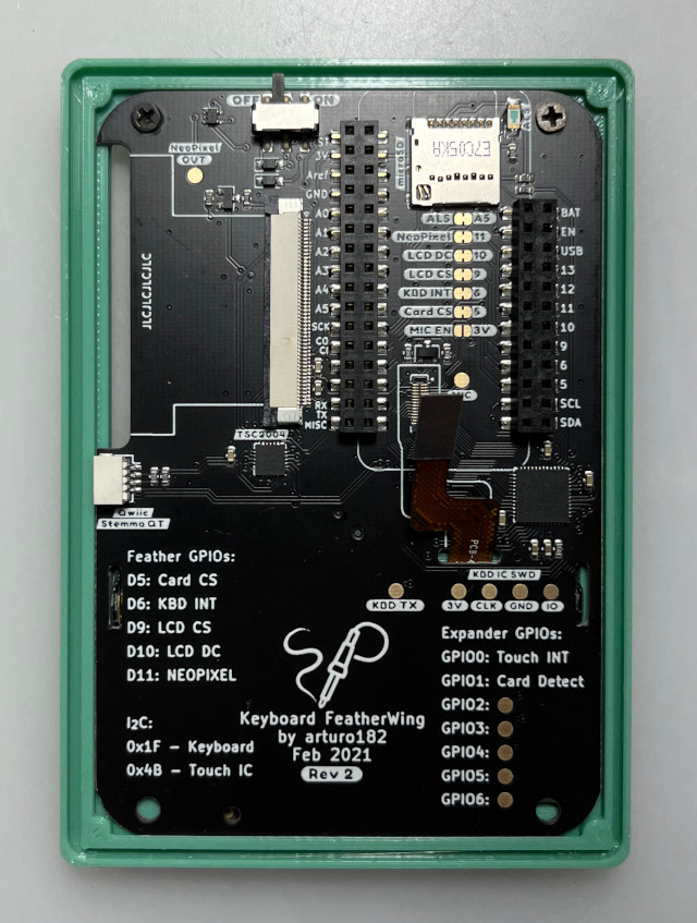

楼主 #8 2022-09-03 08:26:39
司徒
注册时间: 2020-02-13
已发帖子: 547
积分: 157
Re: 研究馬沙機的開源可行性

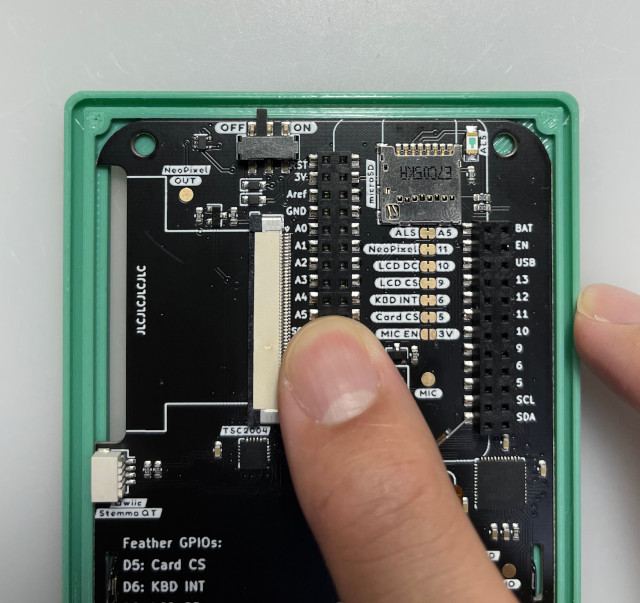

安裝PCB的方式
上面兩個是主要螺絲固定孔位
鑽洞
使用的螺絲
PCB安裝完成

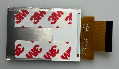

Re: 研究馬沙機的開源可行性
上膠帶
還不錯的樣子

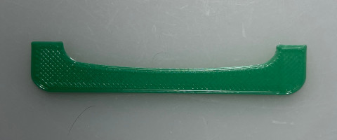

楼主 #10 2022-09-03 10:44:57
司徒
注册时间: 2020-02-13
已发帖子: 547
积分: 157
Re: 研究馬沙機的開源可行性
由於,下巴不夠美觀,司徒決定進行修補
module q10_front(){
	difference(){
		union(){
			difference(){
				cube([62, 12, 0.5]);
				translate([31, 11, 0]){
					resize([65, 10]){
						cylinder(3, 1, 1);
			translate([-2, 0, 0]){
				cube([7.5, 12, 0.5]);
			translate([56.5, 0, 0]){
			translate([47, 7, 0]){
				difference(){
					cube([10, 5, 0.5]);
					translate([2, 4.5, 0]){
						resize([15, 10]){
							cylinder(1, 1, 1);
			translate([5, 7, 0]){
				difference(){
					cube([10, 5, 0.5]);
					translate([8, 4.5, 0]){
						resize([15, 10]){
							cylinder(1, 1, 1);
		translate([5.5, 4.5, 0]){
			difference(){
				translate([-7.5, -4.5, 0]){
					cube([10, 4, 1]);
				resize([15, 10]){
					cylinder(5, 1, 1);
		translate([56.5, 4.5, 0]){
			difference(){
				translate([-2, -4.5, 0]){
					cube([9.5, 4, 1]);
				resize([15, 10]){
					cylinder(5, 1, 1);

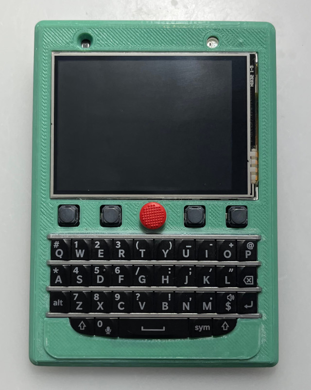

列印完成
果然顏值高一點點
STL
main.stl_20220903-1046.zip
楼主 #11 2022-09-03 20:40:18
司徒
注册时间: 2020-02-13
已发帖子: 547
积分: 157
Re: 研究馬沙機的開源可行性
加上小紅點,顏值更上一層樓~
目前背面
