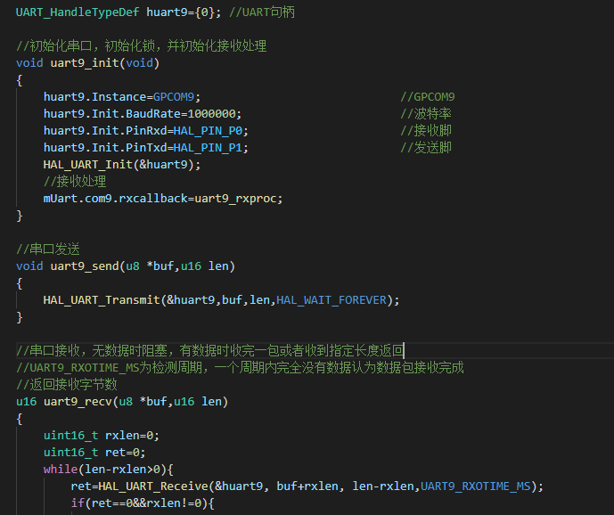

串口操作例程已上传:https://gitee.com/ylc0919/mc3172/tree/hal_uart/
串口部分大致如下:
