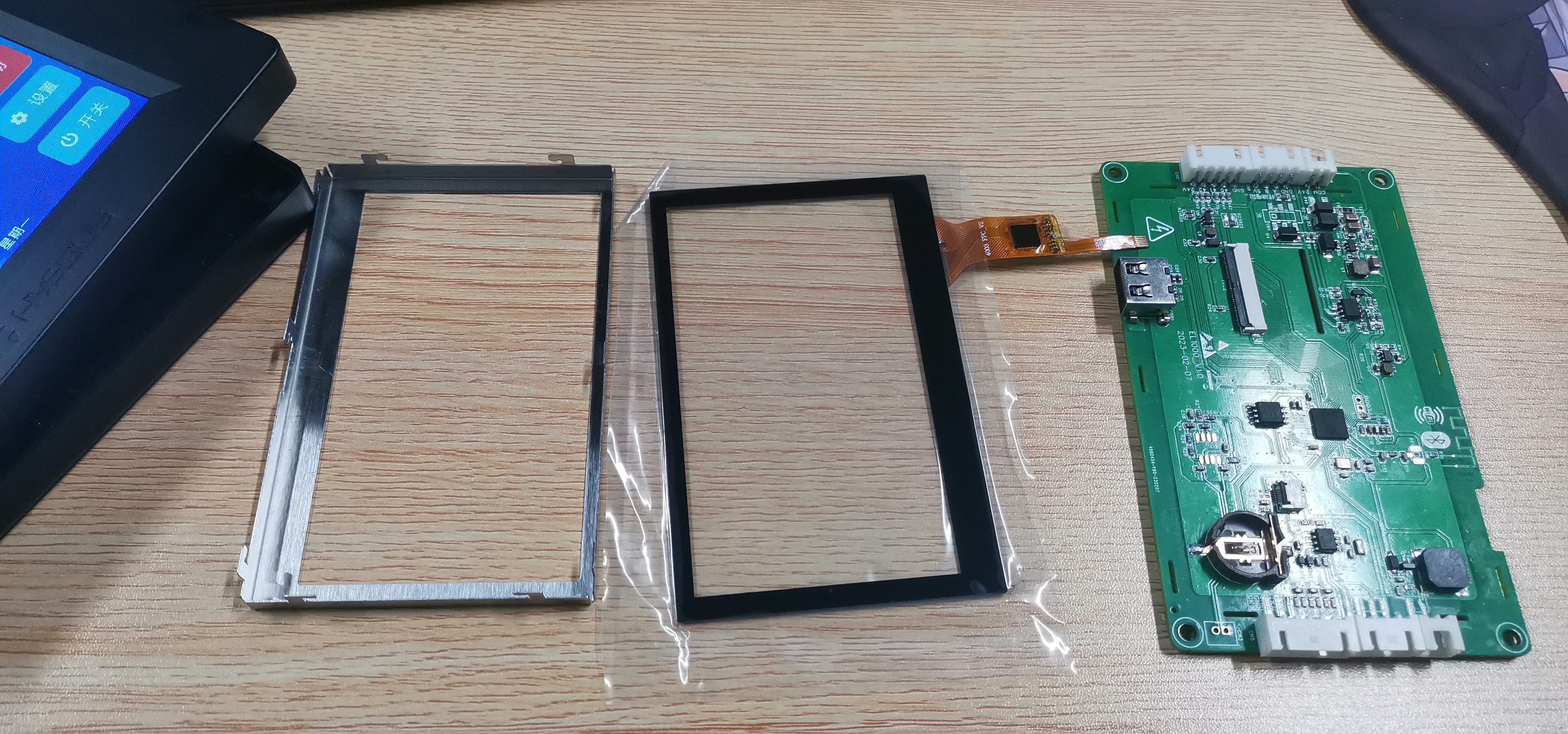

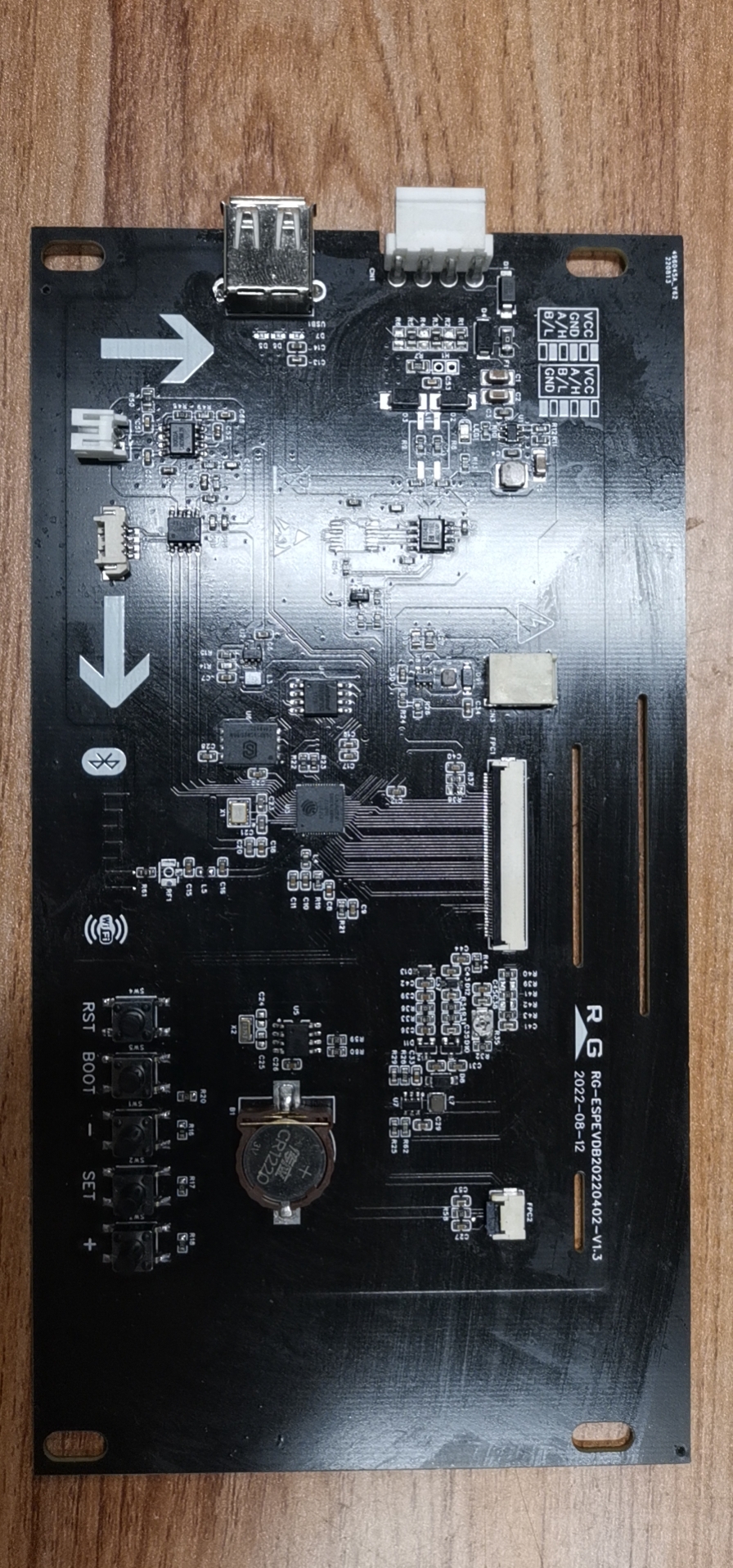

ESP32S3,开发HMI真有意思,报告下功能,有图有真相:
主控芯片:ESP32S3。
驱动屏幕:480X480分辨率(4寸屏幕)
              800X480分辨率(7寸屏幕)
              1024X600分辨率(10.1寸屏幕)
              1024X768分辨率(12.1寸屏幕)
屏幕方向:90°,180°,270° 可自由切换。
存储空间:16MB SPI-NORFLASH,4GB SD-NAND。
通信接口:CAN2.0b,RS485,WIFI,BLE5.0。
音频接口:IIS输出,DAC则提供8欧姆2Wx2立体声输出。
USB接口:可通过USB更新固件,或者用户资源。支持OTA。
5个按键:BOOT,RST, +, -,SET 设置菜单使用后三个。
触摸屏:GT911电容式触摸屏。
RTC:外置RTC可离线保存时间。
背光:可在设置菜单调节亮暗。
音量:可在设置菜单调节大小。
支持的媒体格式:MP3,AAC,WAV,JPEG,PNG,BMP,GIF等。
供电:USB5V和 3.96-4P供电支持5-40V宽电压输入。
ESP32S3真强大,就怕不舍得折腾。还可以开发那些功能的请各位大神多多指点。

10.1寸以上也可以驱动吗?像素时钟超过40MHz了吧。
ESP32-S3的LCD控制器最高输出时钟40MHz,另外PSRAM的带宽也跟不上了。

ram能撑住吗,分辨率太高的话

使用的是S3R8型号,背景+图片+LOGO+语音+单全屏缓存,还有剩余的。

RAM带宽能撑住吗,分辨率太高的话。
SPI PSRAM最高就是Octal 8位宽,SPI速度最高80M,别的啥也不干,只从PSRAM连续读取数据,最高也就达到80MB/S的速度。
刷屏16bit宽,像素时钟40MHz应该是极限。
对于1024*600屏额定时钟超过40MHz了。

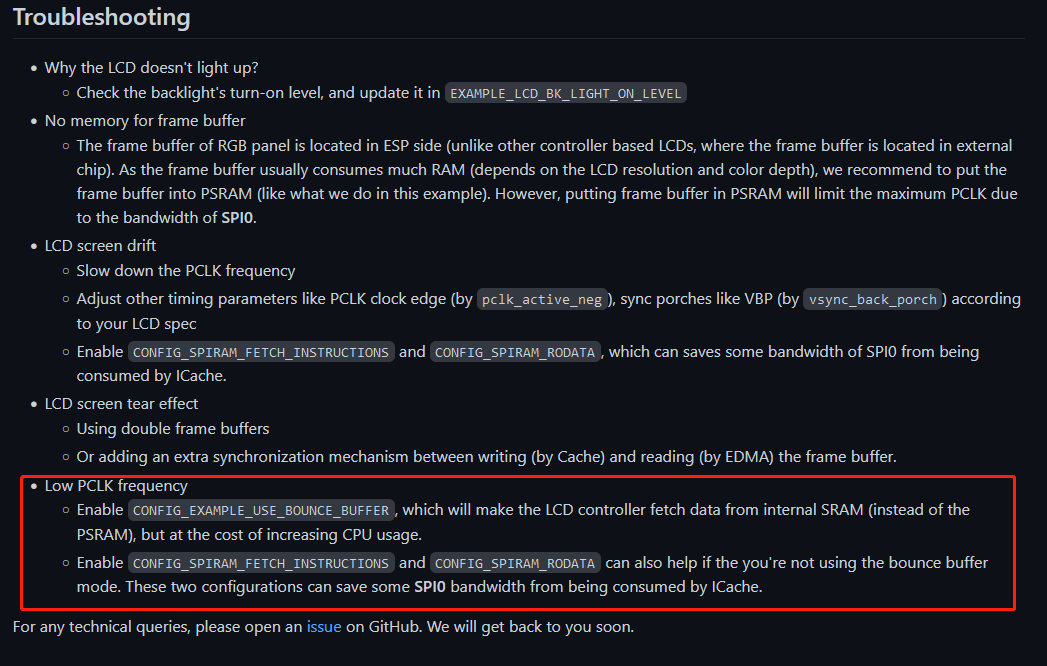

health 说:
RAM带宽能撑住吗,分辨率太高的话。
"Enable CONFIG_EXAMPLE_USE_BOUNCE_BUFFER, which will make the LCD controller fetch data from internal SRAM (instead of the PSRAM), but at the cost of increasing CPU usage."
少见了吧,牺牲点算力,还有另外一个核心空着可以干活呢

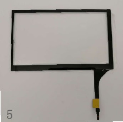

CTP用的是这家的,有TP需求的可以购买搭配的是5号触摸:
https://item.taobao.com/item.htm?spm=a1z10.5-c.w4002-23934136401.12.2dd271d8wHtYtF&id=589754805405

IDF-5.0主线
关于点屏幕时钟频率的问题,大可不必担心频率的问题,ESP32S3是双核,一个核心用于处理UI,一个核心处理业务,目前量产的7寸屏幕已经验证过了是完全可行的。
DEMO程序早已经内置到ESP-IDF中:https://github.com/espressif/esp-idf/tree/439a709c4298b0f613d09b47fc0b7b9728fc5733/examples/peripherals/lcd/rgb_panel
且官方说明文档也提供了提升帧率的办法:

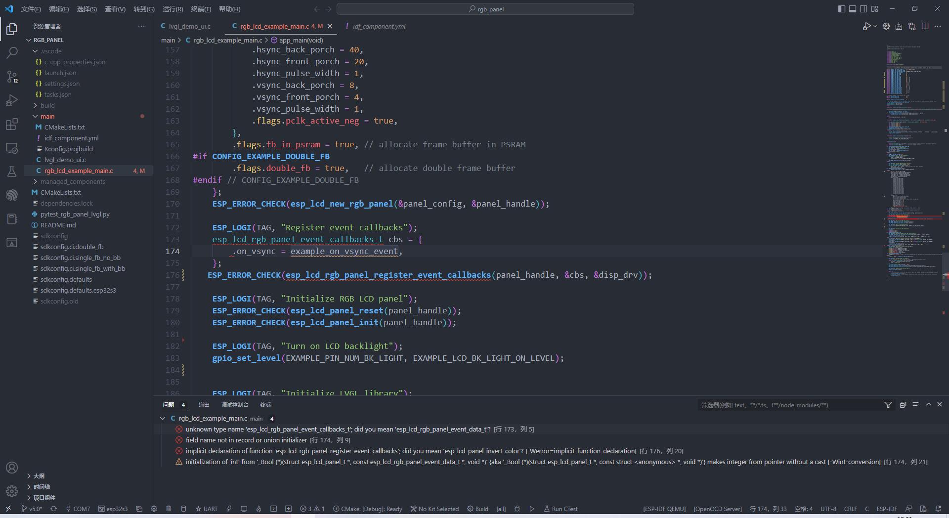

是跑的楼主的板子吗,我还 卡在驱动这里,一直报错

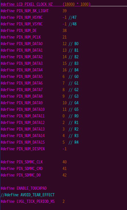

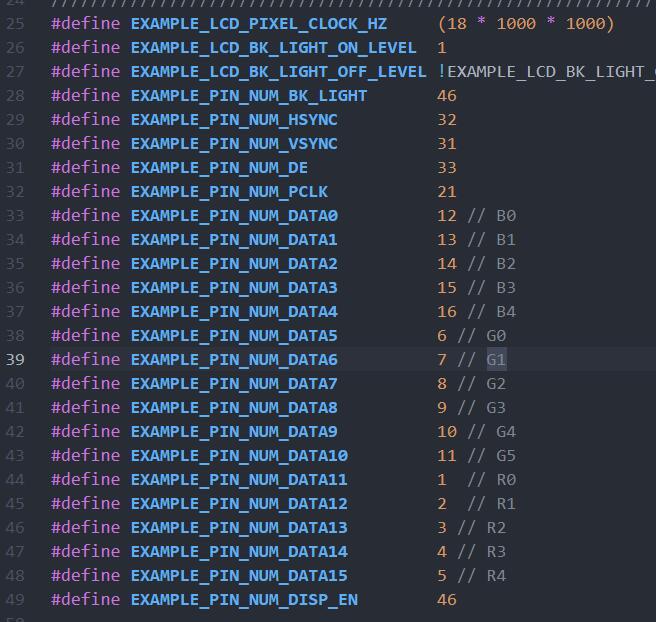

我的可以运行起来,但是不知道怎么添加电阻触摸的驱动,用的IDF5.0,直接用rgb_panel这个例程,把IO的定义改一下,分辨率改一下

#62 2022-12-31 10:33:24
ailunwowo
注册时间: 2022-12-15
已发帖子: 22
Re: ESP32S3,开发HMI真有意思,报告下功能,有图有真相:
andid 说:
@ailunwowo
贴上报错的log看看
这是编译报错
这是终端报错
F:/Espressif/frameworks/esp-idf-v5.0/examples/peripherals/lcd/rgb_panel/main/rgb_lcd_example_main.c: In function 'app_main':
F:/Espressif/frameworks/esp-idf-v5.0/examples/peripherals/lcd/rgb_panel/main/rgb_lcd_example_main.c:173:5: error: unknown type name 'esp_lcd_rgb_panel_event_callbacks_t'; did you mean 'esp_lcd_rgb_panel_event_data_t'?
     esp_lcd_rgb_panel_event_callbacks_t cbs = {
F:/Espressif/frameworks/esp-idf-v5.0/examples/peripherals/lcd/rgb_panel/main/rgb_lcd_example_main.c:174:9: error: field name not in record or union initializer
         .on_vsync = example_on_vsync_event,
F:/Espressif/frameworks/esp-idf-v5.0/examples/peripherals/lcd/rgb_panel/main/rgb_lcd_example_main.c:174:9: note: (near initialization for 'cbs')
F:/Espressif/frameworks/esp-idf-v5.0/examples/peripherals/lcd/rgb_panel/main/rgb_lcd_example_main.c:174:21: warning: initialization of 'int' from '_Bool (*)(struct esp_lcd_panel_t *, const esp_lcd_rgb_panel_event_data_t *, void *)' {aka '_Bool (*)(struct esp_lcd_panel_t *, const struct <anonymous> *, void *)'} makes integer from pointer without a cast [-Wint-conversion]
F:/Espressif/frameworks/esp-idf-v5.0/examples/peripherals/lcd/rgb_panel/main/rgb_lcd_example_main.c:174:21: note: (near initialization for 'cbs')
In file included from F:/Espressif/frameworks/esp-idf-v4.4.3/components/hal/include/hal/cpu_hal.h:12,
                 from F:/Espressif/frameworks/esp-idf-v4.4.3/components/esp_hw_support/include/esp_cpu.h:14,
                 from F:/Espressif/frameworks/esp-idf-v4.4.3/components/esp_hw_support/include/soc/cpu.h:14,
                 from F:/Espressif/frameworks/esp-idf-v4.4.3/components/esp_hw_support/include/soc/spinlock.h:11,
                 from F:/Espressif/frameworks/esp-idf-v4.4.3/components/freertos/port/xtensa/include/freertos/portmacro.h:42,
                 from F:/Espressif/frameworks/esp-idf-v4.4.3/components/freertos/include/freertos/portable.h:51,
                 from F:/Espressif/frameworks/esp-idf-v4.4.3/components/freertos/include/freertos/FreeRTOS.h:63,
                 from F:/Espressif/frameworks/esp-idf-v5.0/examples/peripherals/lcd/rgb_panel/main/rgb_lcd_example_main.c:9:
F:/Espressif/frameworks/esp-idf-v5.0/examples/peripherals/lcd/rgb_panel/main/rgb_lcd_example_main.c:176:20: error: implicit declaration of function 'esp_lcd_rgb_panel_register_event_callbacks'; did you mean 'esp_lcd_panel_invert_color'? [-Werror=implicit-function-declaration]
    ESP_ERROR_CHECK(esp_lcd_rgb_panel_register_event_callbacks(panel_handle, &cbs, &disp_drv));
F:/Espressif/frameworks/esp-idf-v4.4.3/components/esp_common/include/esp_err.h:116:30: note: in definition of macro 'ESP_ERROR_CHECK'
         esp_err_t err_rc_ = (x);                                        \
cc1.exe: some warnings being treated as errors
ninja: build stopped: subcommand failed.

楼主 #65 2023-01-05 14:38:07
andid
注册时间: 2019-10-07
已发帖子: 56
积分: 99
rgb_panel是esp-idf5.0的工程,你的配置是esp-idf-v4.4.3,版本不对有问题

ailunwowo 说:
zhang235hai 说:
@ailunwowo
rgb_panel这个例程你不改动任何东西的情况下能编译通过吗?如果不能,那就要检查安装环境配置的问题了,不要从demo方面入手
编译通过不了
用这个安装,直接就可以用了
https://dl.espressif.cn/dl/idf-installer/esp-idf-tools-setup-offline-5.0.exe

ailunwowo
注册时间: 2022-12-15
已发帖子: 22
我用的是楼主的同款板子,我引脚是这样定义的,请问为什么不亮呢?

楼主 #73 2023-01-13 12:18:02
andid
注册时间: 2019-10-07
已发帖子: 56
积分: 99
ailunwowo 说:
https://whycan.com/files/members/11003/yingjiao.jpg
这里是ESP32-S3R2的管脚配置,请确认是否是ESP32-S3R2,如果是R2,频率应该到不了18Mhz,适当降低频率
最近编辑记录 andid (2023-01-13 12:20:01)

#75 2023-01-13 14:37:00
ailunwowo
注册时间: 2022-12-15
已发帖子: 22
@andid
和您一样的板子,频率具体要降到多少呢?
现在板子一直重启执行到这里就停了
I(892) example: Install RGB LCD panel driver

ailunwowo 说:
@andid
和您一样的板子,频率具体要降到多少呢?
现在板子一直重启执行到这里就停了
是你自己画的板子还是从链接购买的?另外可以贴出完整的log吗?

楼主 #79 2023-01-13 18:21:18
andid
注册时间: 2019-10-07
已发帖子: 56
积分: 99
@ailunwowo
这个绿色的板子是ESP32-S3R8型号
楼主 #80 2023-01-13 18:22:01
andid
注册时间: 2019-10-07
已发帖子: 56
积分: 99
SCH_7INCH2_2022-09-22.pdf使用这个才对的
楼主 #81 2023-01-13 18:24:55
andid
注册时间: 2019-10-07
已发帖子: 56
积分: 99
esp1673605400302.jpg 信号管脚按照这个来

ESP32-S3R8 比 ESP32-S3R2少了5个可用IO

#85 2023-01-29 22:24:40
wujique
注册时间: 2018-10-30
已发帖子: 178
积分: 172
lvgl最新分支有tyni_ttf库。
PCLK到不了36M。
原因,也就是这个芯片的最大瓶颈。
framebuff放在PSAM,PSAM和Flash共用SPI。
还有很多大变量都是放在PSAM。
也就意味着 SPI 带宽是很紧张的。
目前PSRAM稳定只能跑在80M时钟,官方DEMO RGB 的 PCLK最高18M。
楼主 #86 2023-01-30 09:42:27
andid
注册时间: 2019-10-07
已发帖子: 56
积分: 99
@wujique
通过修改IDF调整底层驱动,此时PSRAM跑120M,PCLK极限25M左右,超过了会花屏。

weili_an 说:
估计了一下,1024*768应该大约支持到24FPS,对应的PCLK大约36Mhz,应该还是采取了一些特殊的方案实现的
PCLK不是最主要的,主要还是PSRAM的带宽问题
#98 2023-02-02 12:12:59
weili_an
注册时间: 2021-10-17
weili_an 说:
哦,突然发现写错了,RGB565的情况下,24FPS的时候PCLK频率估计至少1024*768*1*24Hz=18MHz,PSRAM中的数据到LCD控制器占用的带宽1024*768*2*24Hz=36MByte/s,基本上已经到了极限了。
仔细调整参数,PCLK 36Mhz也能正常

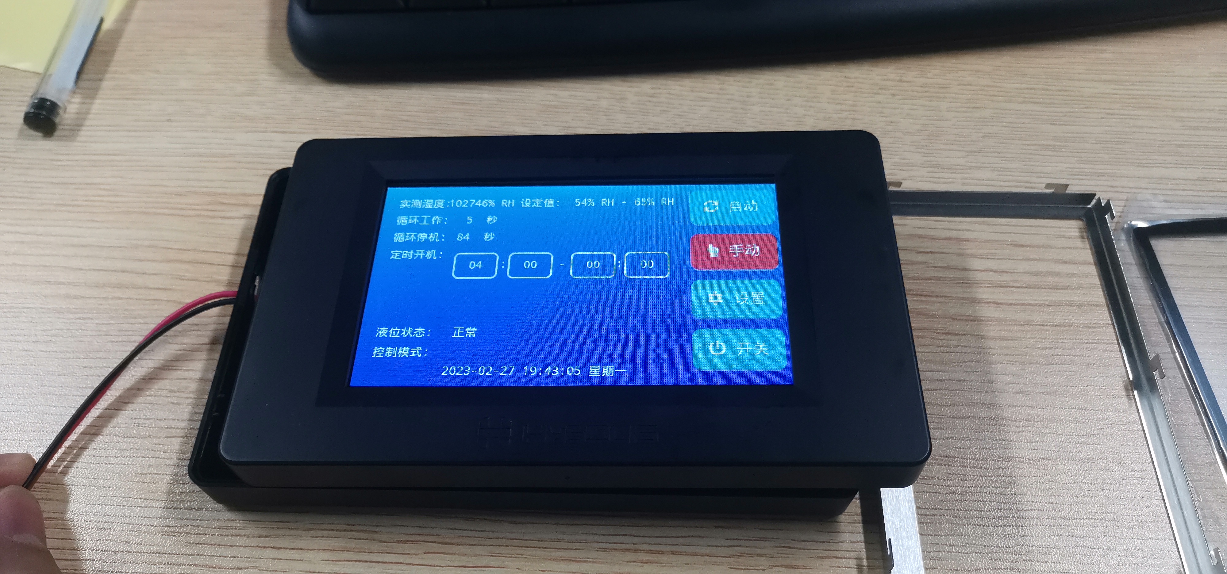

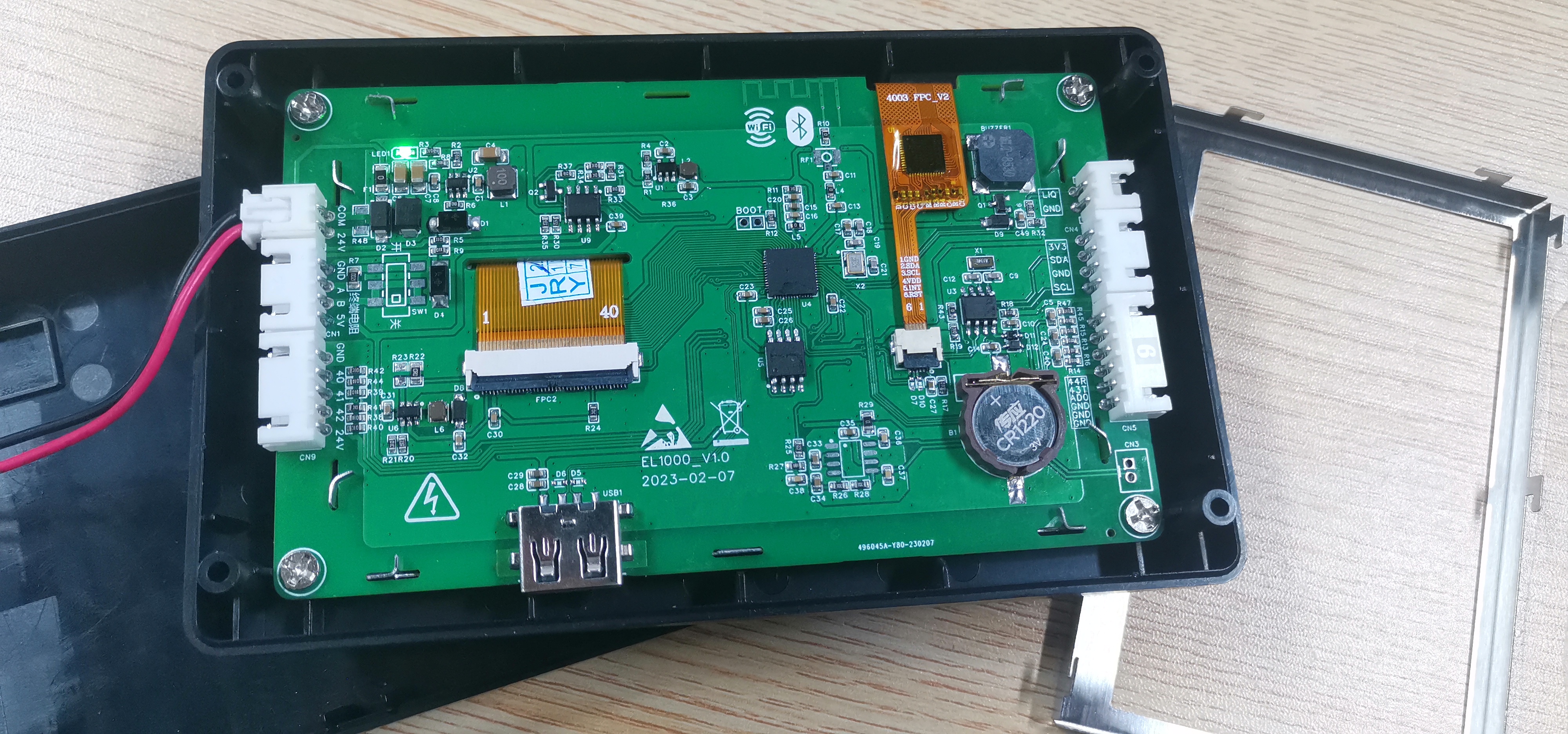

这段时间太忙了,终于把4.3的给整出来了,先看看装机效果。结构还行,严丝合缝_20230227195312.jpg_20230227195319.jpg_20230227195316.jpg

编译报error: unknown type name 'esp_lcd_rgb_panel_event_data_t 错的原因是 没有设置处理器,加上这个  idf.py set-target esp32s3  再编译就正常了

这么大尺寸,可以不用PSRAM吗?
#111 2024-04-28 10:38:45
genyhwang
注册时间: 2022-01-04
已发帖子: 29
看到了,原来有“CONFIG_EXAMPLE_USE_BOUNCE_BUFFER”这个选项,用CPU来换高速率。
