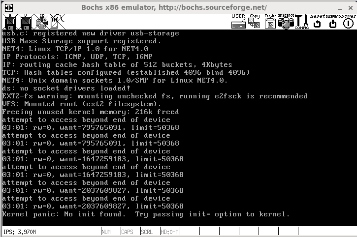

bochs启动后,报错:
我想问一下,
将内核、文件系统放到同一个分区里面,这样的做法是对的吗?
之前想弄ramdisk、initrd啥的,一直弄不成,所以就想让内核直接来挂载我这个唯一的分区得了,结果还是不行。
了解的兄弟帮我解答一下啊,谢谢了。

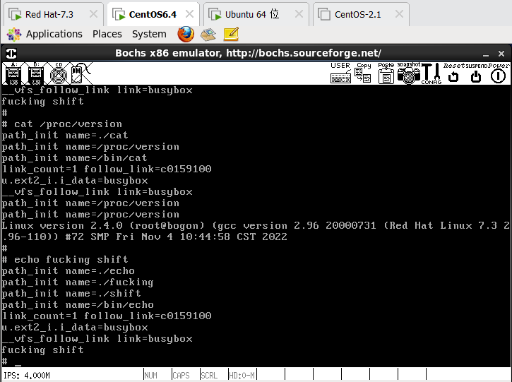

楼主 #1 2022-11-04 14:42:53
WM_CH
注册时间: 2018-08-18
已发帖子: 38
积分: 83
Re: bochs调试linux2.4.0内核,制作硬盘镜像文件,开机报错
我回来填坑了,修改一下内核文件即可进入命令行:
   1091         } else if (S_ISLNK(inode->i_mode)) {
   1092         //      if (!inode->i_blocks)
   1093                         inode->i_op = &ext2_fast_symlink_inode_operations;
   1094         //      else {
   1095         //              inode->i_op = &page_symlink_inode_operations;
   1096         //              inode->i_mapping->a_ops = &ext2_aops;
   1097         //      }
   1098         } else
原因是对于软连接文件,文件名60字节以内的叫快速链接文件,否则叫普通软连接文件。
我目前没有搞懂为啥,对于快速链接文件,2.4.0内核竟然使用了普通软连接的处理方式。
可能是内核的问题,也可能是格式化工具mke2fs的问题。
贴上运行成功的图:
smile
楼主 #2 2022-11-04 15:08:32
WM_CH
注册时间: 2018-08-18
已发帖子: 38
积分: 83
思路是把他访问的块号十六进制打印出来,会是非常大的数字,
但是会翻译成
../bin/busybox
这个字符串的ASCII码。。。
最近编辑记录 WM_CH (2022-11-04 15:08:53)
#3 2024-03-04 17:22:04
songyao
注册时间: 2024-03-04
博主看到你内容很有帮助,所以特地注册了一个账号这里回帖一下,同时更正一下博主的说法。
[color=#FF0000]   1092         //      if (!inode->i_blocks) [/color]
   1094         //      else {
   1097         //      }
   1098         } else
针对博主上述的这个说法,这个地方inode->i_blocks,由于ext2文件系统的更新在高版本内核中每个inode会额外分配2个block用于acl规则的存储,
所以inode->i_blocks在低版本ext2中该值是0,但是在更新后的ext2文件系统中该值是2。
2.4.x高版本中已修复此问题
 * Test whether an inode is a fast symlink.
static inline int ext2_inode_is_fast_symlink(struct inode *inode)
	int ea_blocks = EXT2_I(inode)->i_file_acl ?
		(inode->i_sb->s_blocksize >> 9) : 0;
	return (S_ISLNK(inode->i_mode) &&
		inode->i_blocks - ea_blocks == 0);
高版本如下:
		if (ext2_inode_is_fast_symlink(inode)) {
			nd_terminate_link(ei->i_data, inode->i_size,
				sizeof(ei->i_data) - 1);
		} else {
			inode->i_op = &ext2_symlink_inode_operations;
			if (test_opt(inode->i_sb, NOBH))
				inode->i_mapping->a_ops = &ext2_nobh_aops;
			else
同时再针对这个软连长度问题也说明一下:
struct ext2_inode_info {
	__u32	i_data[15];
	__u32	i_flags;
	__u32	i_faddr;
	__u8	i_frag_no;
	__u8	i_frag_size;
	__u16	i_osync;
	__u32	i_file_acl;
	__u32	i_dir_acl;
	__u32	i_dtime;
	__u32	not_used_1;	/* FIX: not used/ 2.2 placeholder */
	__u32	i_block_group;
	__u32	i_next_alloc_block;
	__u32	i_next_alloc_goal;
	__u32	i_prealloc_block;
	__u32	i_prealloc_count;
	__u32	i_high_size;
	int	i_new_inode:1;	/* Is a freshly allocated inode */
在2.4.0版本,上面是一个ext2_inode的相关结构,如果一个软连接字符长度不超过15,那么该字符串将会被存放到i_data结构中,也就是说这个inode的block就是0,所以可以直接使用ext2_fast_symlink_inode_operations相关结构进行操作即可。如果一个软连接的长度超过15个字节,i_date此时就不够用了,那么该名称字符串需要重新申请一个block进行存储,基于文件申请缓存的原则,需要先申请一个page然后再把该page的内容写入到block中。而page_symlink_inode_operations就是提供了该inode对其page的操作,先从page中找找不到再从block找。
