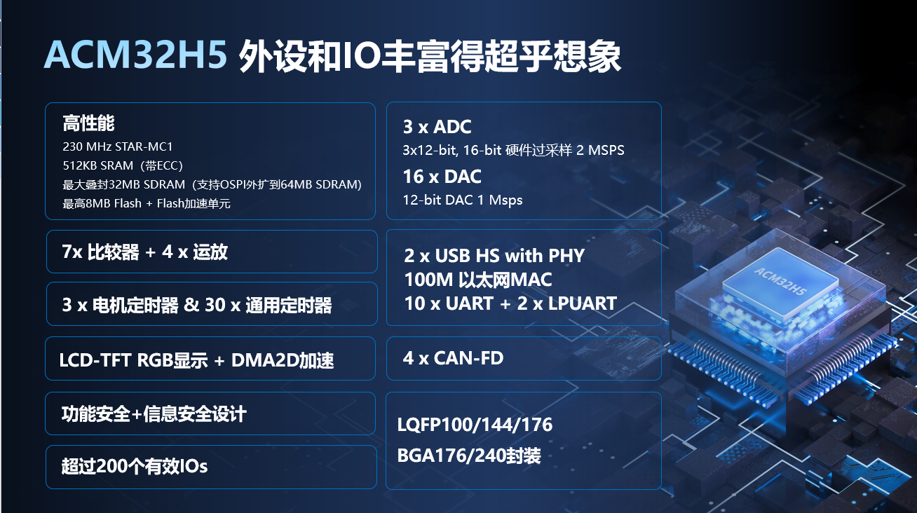

明年下半年上市的ACM32H5,大家有什么好的意见及需求可以提出?最好有具体的原因。

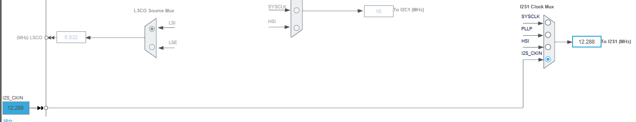

I2S独立外部时钟输入?

现在市面上的驱屏(全志、新唐这类)基本上作为纯粹驱屏,控制+显示分离的架构确实有其好处(显示死机重启不会影响控制部分),但我们觉得这是因为ARM9和ARM-A7自身用来裸跑决定了不稳定的结果,M核做显示不应该发生死机,就算有也可以通过RTOS来隔离。
我看大家的大多数意见应该是200M+能不能支撑同时的控制+显示,这确实是定义之初我们思考的问题。后来评估下来,发现其实程序执行的瓶颈主要来自于memory的访问速度(片外NOR Flash、SDRAM、片内的Flash),高主频的性能只有在程序在SRAM或者TCM上执行才能发挥最大作用。而SRAM和TCM都是要以非常高的成本代价换来的。
所以综合下来,为了实现比STM32H7和F429更有吸引力的性价比,选择了这种“平庸”的内核定义。
屏驱的市场定位也只是工业屏显示(800x600,30fps以下),跟隔壁的全志系列没有冲突。希望通过DMA2D来缓解内核的处理压力。

4610 说:
I2S独立外部时钟输入?
从模式都是外部时钟输入,主模式时钟输出

上海航芯市场 说:
4610 说:
I2S独立外部时钟输入?
从模式都是外部时钟输入,主模式时钟输出
有独立音频PLL的倒是常见,直接支持MCLK外部输入的国产MCU很少

4610 说:
上海航芯市场 说:
4610 说:
I2S独立外部时钟输入?
从模式都是外部时钟输入,主模式时钟输出
https://whycan.com/files/members/10513/ckin.png
需要支持MCLK的原因?对于mcu来说MCLK输入是没用的。不是通讯时钟,mcu工作都不需要外部时钟。

这个资源搭配的BGA封装没什么吸引力,为减小封装尺寸最多上QFN封装好点。

海石生风 说:
QFN做不了大管脚哈,外设和IO多还得BGA。

如果是爱好者和对PCB成本不在意的,我们会提供LQFP100/144/176,手工焊就行。QFN手工焊是没法批量的。
QFN比较适合管脚少的小型化设计(物联网),BGA一般适合管脚多的小型化设计(工控、手机)。
如果是生产厂家的角度,反而最喜欢QFN,因为工艺简单、生产成本低。BGA的封装要求的生产成本是最高的。

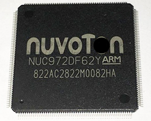

考虑一下新唐 Nuc972df62y 这种半个手巴掌大的封装

cube 说:
https://whycan.com/files/members/6138/H23803331a2784db1b222249932f2c327H.png
消费产品和工业控制不太一样,想做消费产品,你可以把封装做小一点,但芯片价格必须足够低,不然没有市场。想做工业控制用品,就没必要太过追求小的封装尺寸,做好稳定性。工业控制产品溢价率比消费品高很多,如果你做得跟消费品一样还怎么溢价。

cube 说:
新唐这家公司虽然我很钦佩,但是20年前的老设计就不要提了。看下NXP LQFP208的封装良率和成本(不光是原厂成本还是客户成本),就知道超过了200脚,除了BGA没啥好选择了。
