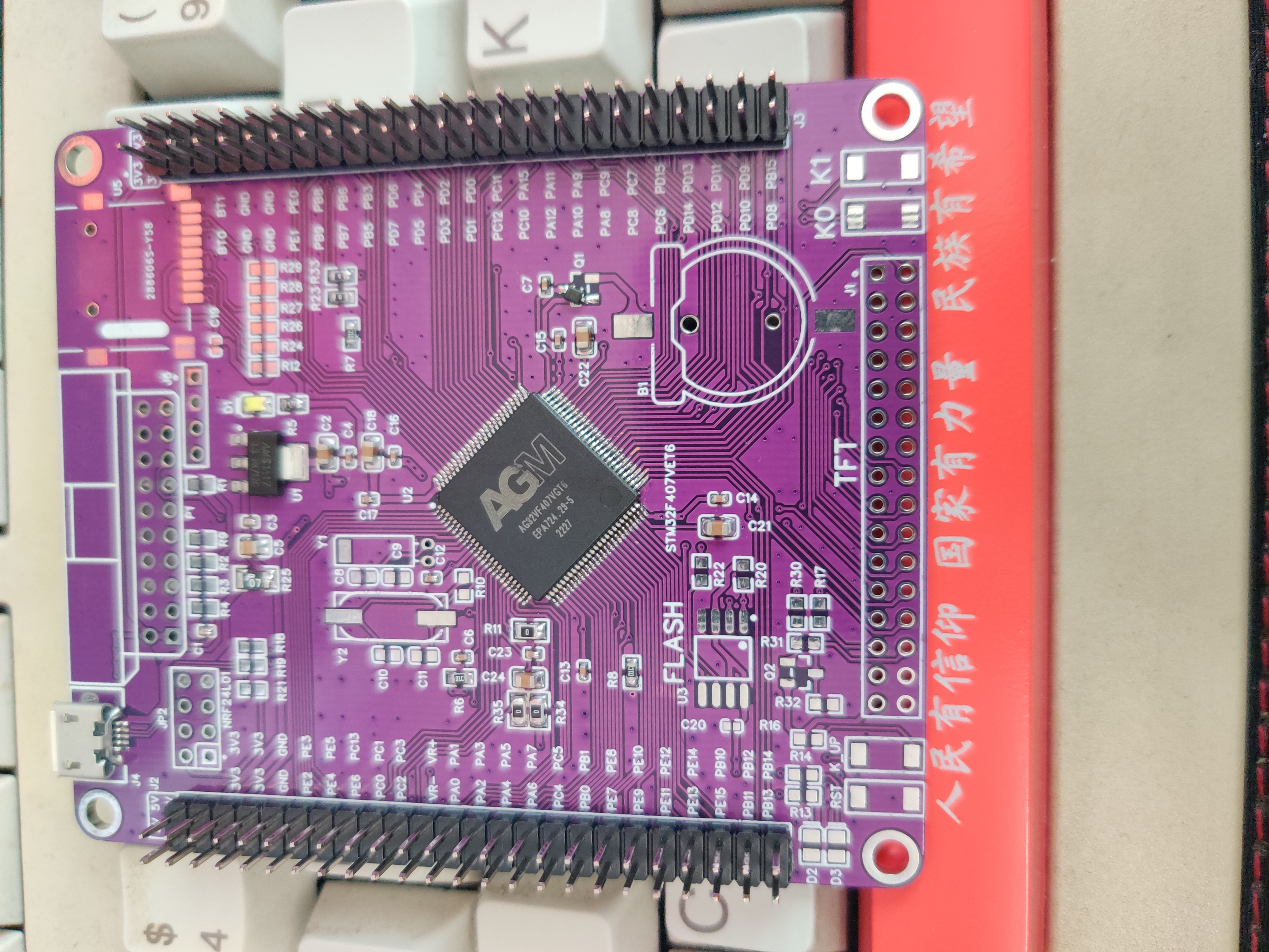

最后来张AGRV2K板子镇楼(是的,因为芯片引脚兼容STM32F407V,所以直接到嘉立创打了个STM32F407V的空板焊上就能用!)

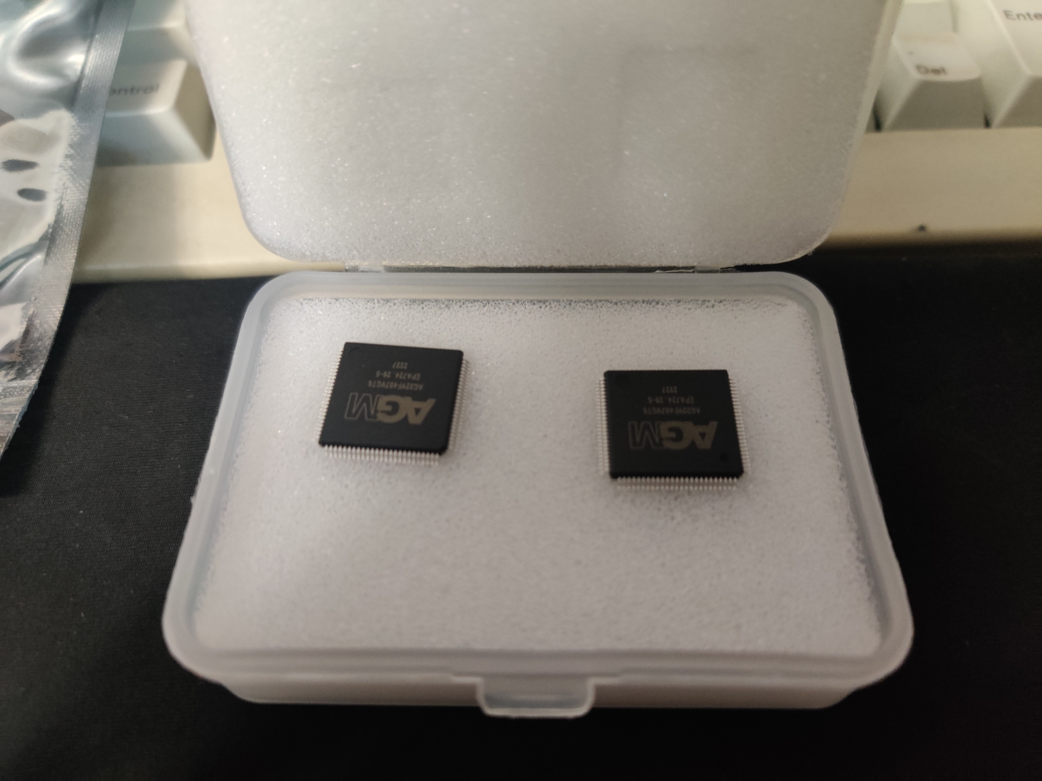

某天在逛淘宝时,发现AGM店里上了个有趣的芯片:AGRV2K100(CPLD) AGM FPGA CPLD替代Altera EP1270 内嵌MCU,遂买来玩玩。接下来就发生了意想不到的一些事情:
  1. 我在早上下了一单,结果晚上到家的时候就发现快递躺着家门口了,这也太效率了。后面了解到他们一天会发两次货,并且刚好有本地仓库,所以当天就收到了,而板子都还没准备好。
  2. 收到货的时候,发现并没有收到想要的AGRV2K,反而收到了AG32VF407。后来才知道,原来AGRV32和AG32VF407是同一颗芯片,估计厂家没有重新打标,直接就推了。
  3. 发现卖家“发错”之后立刻联系卖家,结果卖家在晚上直接就打电话过来了,详细解释了丝印的问题。后面我也确认过,这两个确实是同款芯片。
来点当时刚刚收到的芯片:

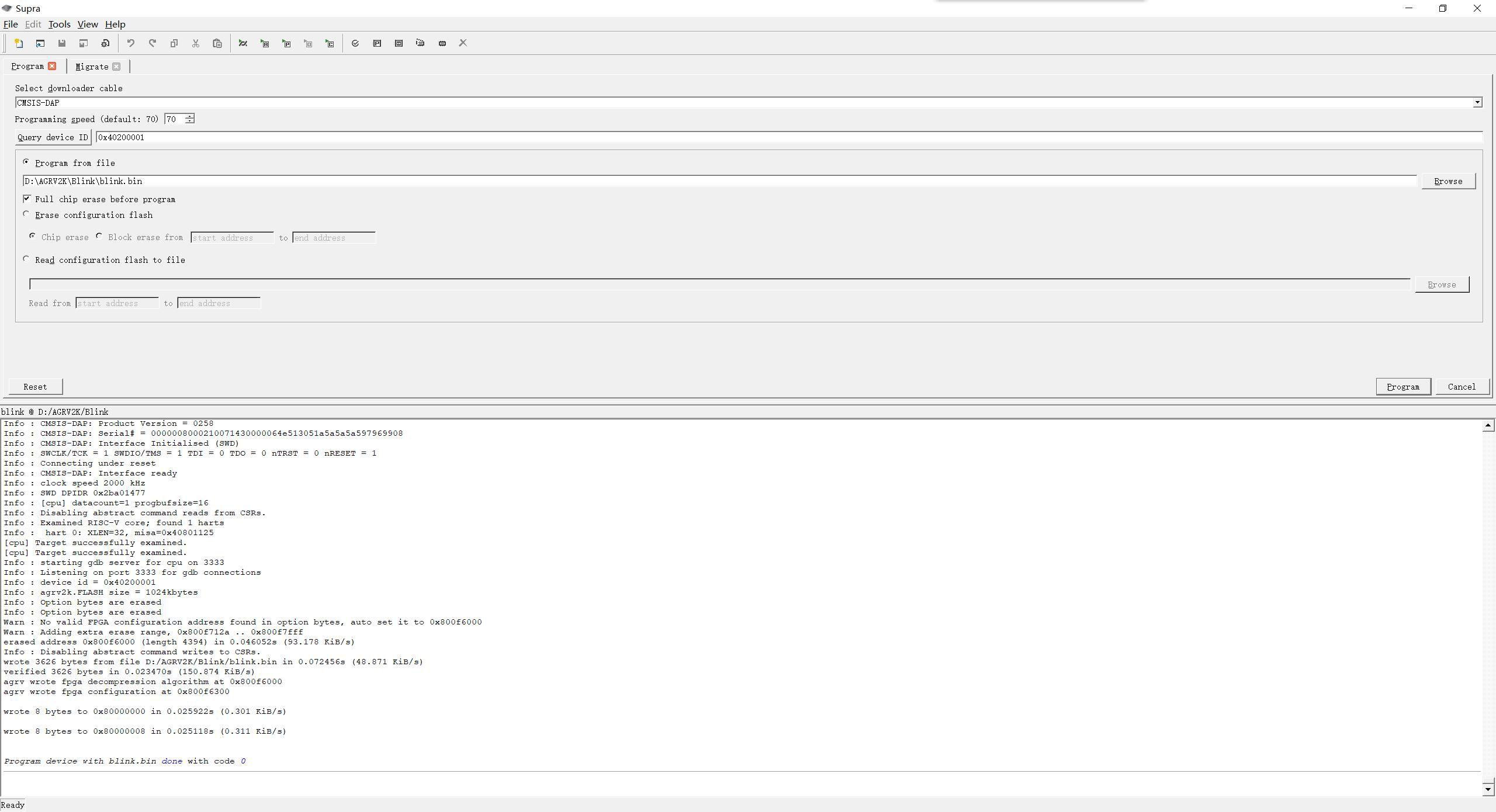

在更新到Supra之后,看起来支持CMSIS-DAP了,这样一来可以搓一个带下崽器的最小系统,好评。

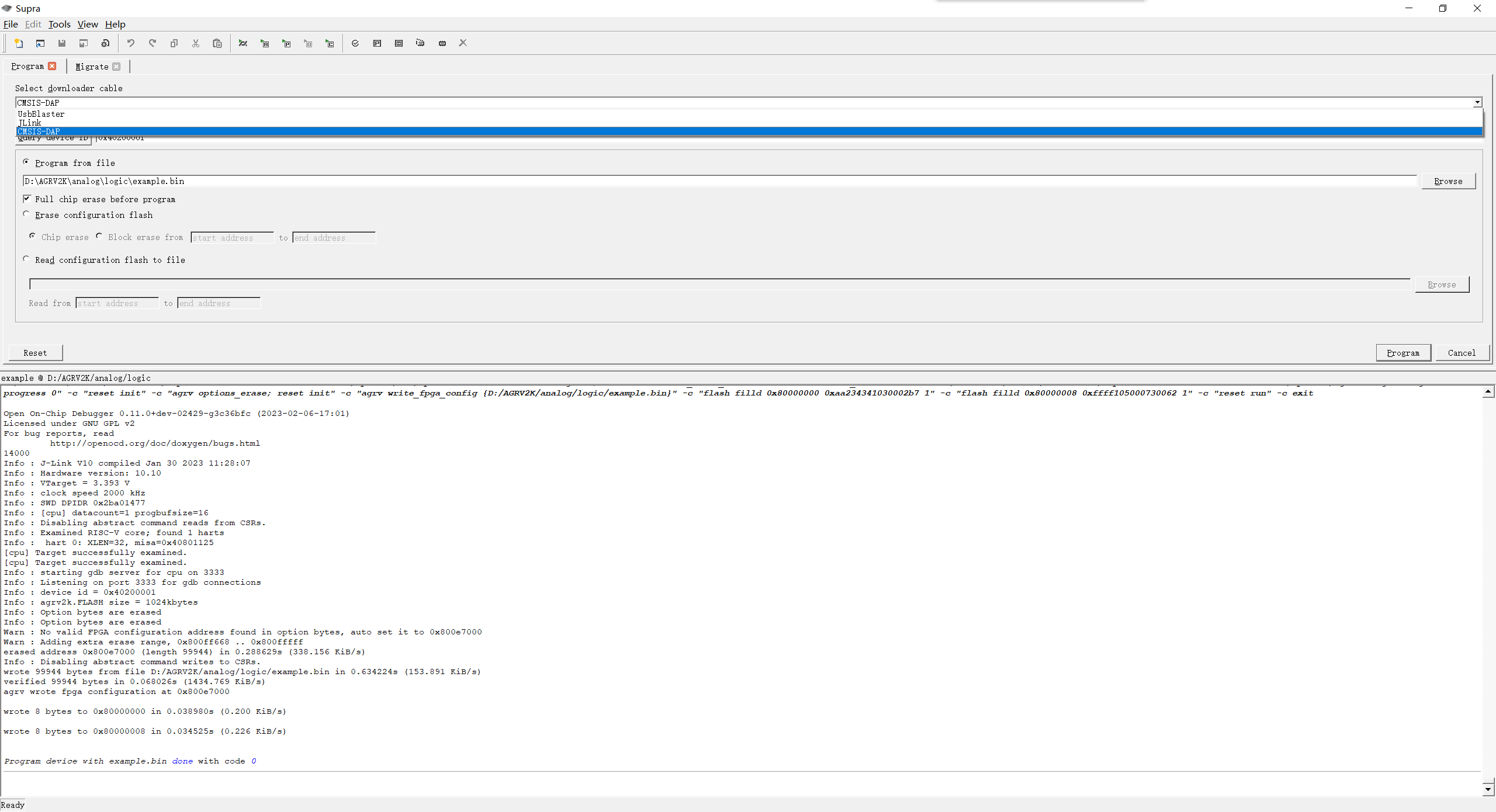

https://whycan.com/files/members/1510/AGRV32-Supra.png
验证了一下,确实是支持的,而且OpenOCD的版本很新(版本信息是Open On-Chip Debugger 0.11.0+dev-02429-g3c36bfc (2023-02-06-17:01)),可以无bug支持CMSIS-DAP V2.1。

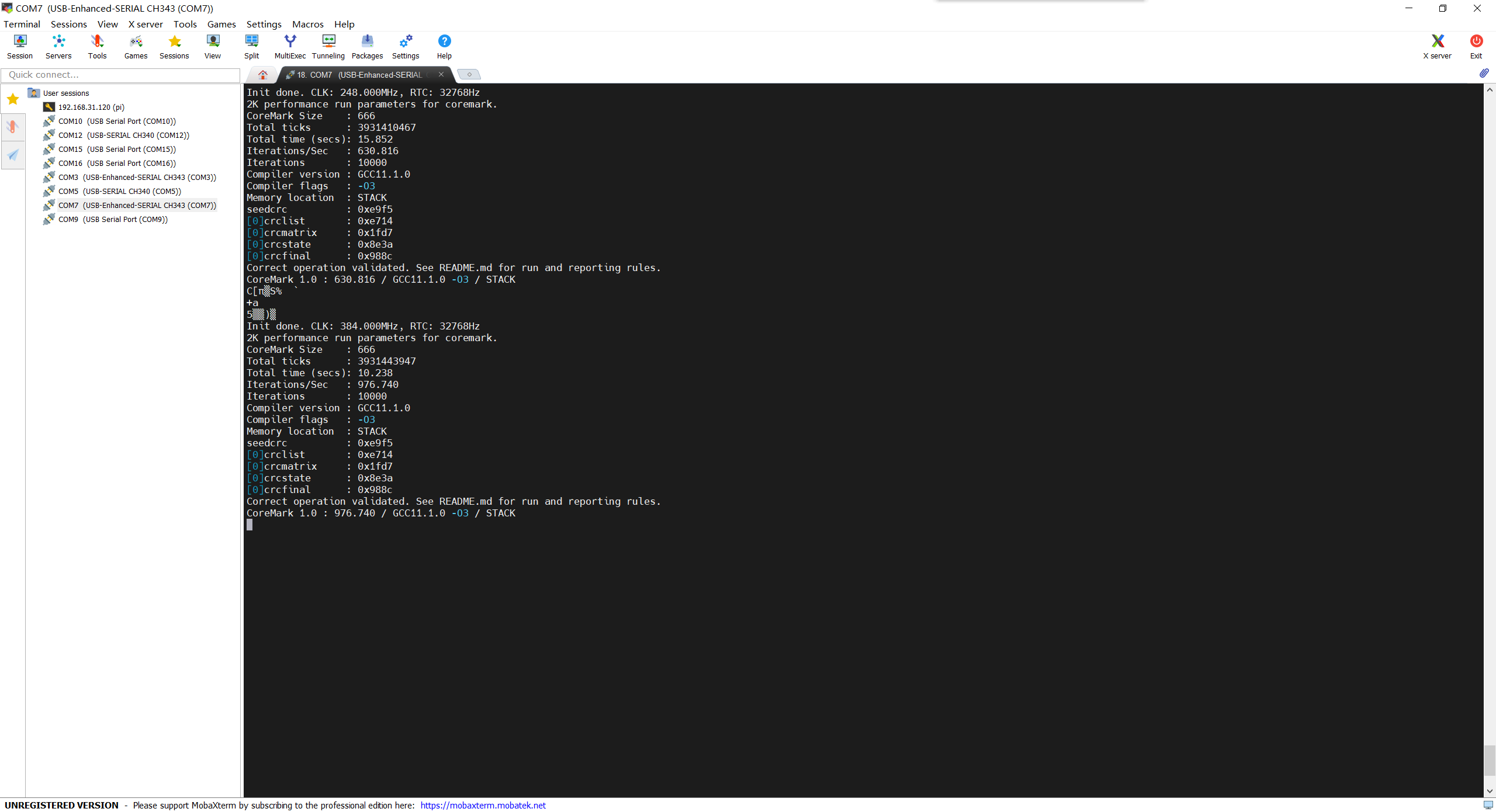

尝试测了一下CoreMark,分数还不错,基本上和STM32F407在一个等级,248MHz(数据手册中最高频率)能到630,384MHz(最高可运行频率)到了976以上,不知道这个分数是否意味着AG32VF407/AGRV2K的Flash有cache或者零等待执行。
CoreMark的工程可以在这里下载:CoreMark.zip,可以通过修改coremark.ve文件中的SYSCLK来调整时钟频率。

积分: 65
Re: 【新玩具get】AGM AGRV2K,16.8块钱的MCU+FPGA二合一芯片
这个串口工具是啥?
楼主 #26 2023-03-29 12:39:27
metro
注册时间: 2019-03-09
已发帖子: 445
积分: 489
IOsetting 说:
这个串口工具是啥?
MobaXterm

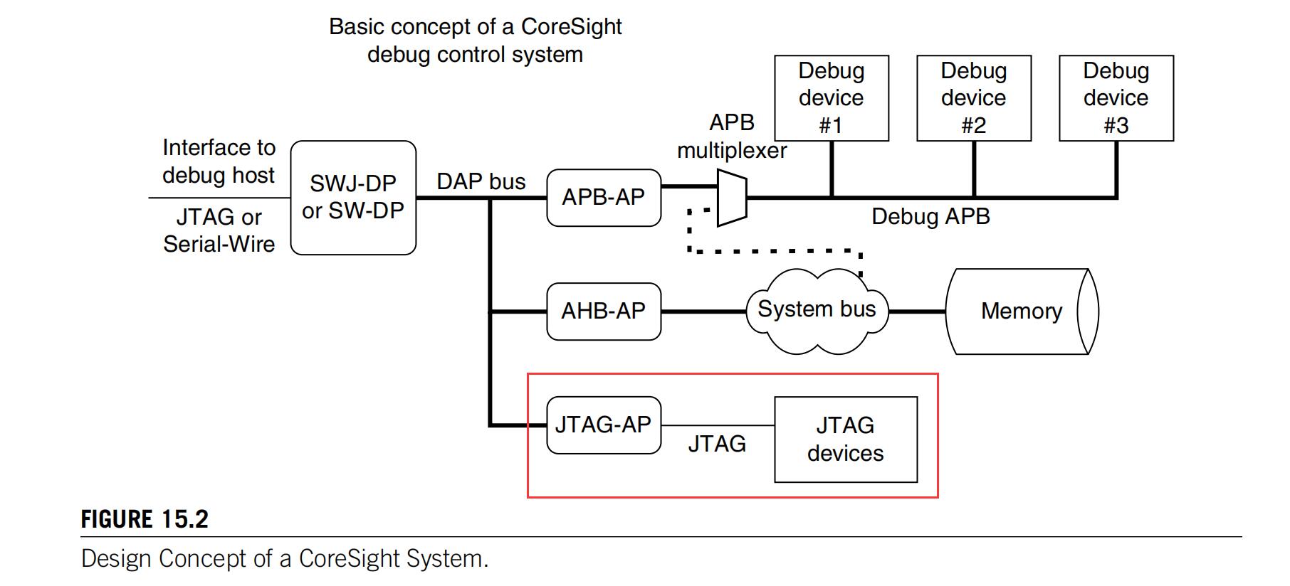

感谢回复,,试了下,SWD 确实可以,,
研究了下,,通过下图猜测,,ARM 的 CoreSight 架构本身就支持通过 SWD 调试 JTAG 设备。。只需要实现 SWJ-DP、DAP bus、JTAG-AP 即可。。
不过 RISC-V 厂商似乎大多数都没使用这种方案,,猜测也许是因为这种用法涉及到 ARM 的专利。。
