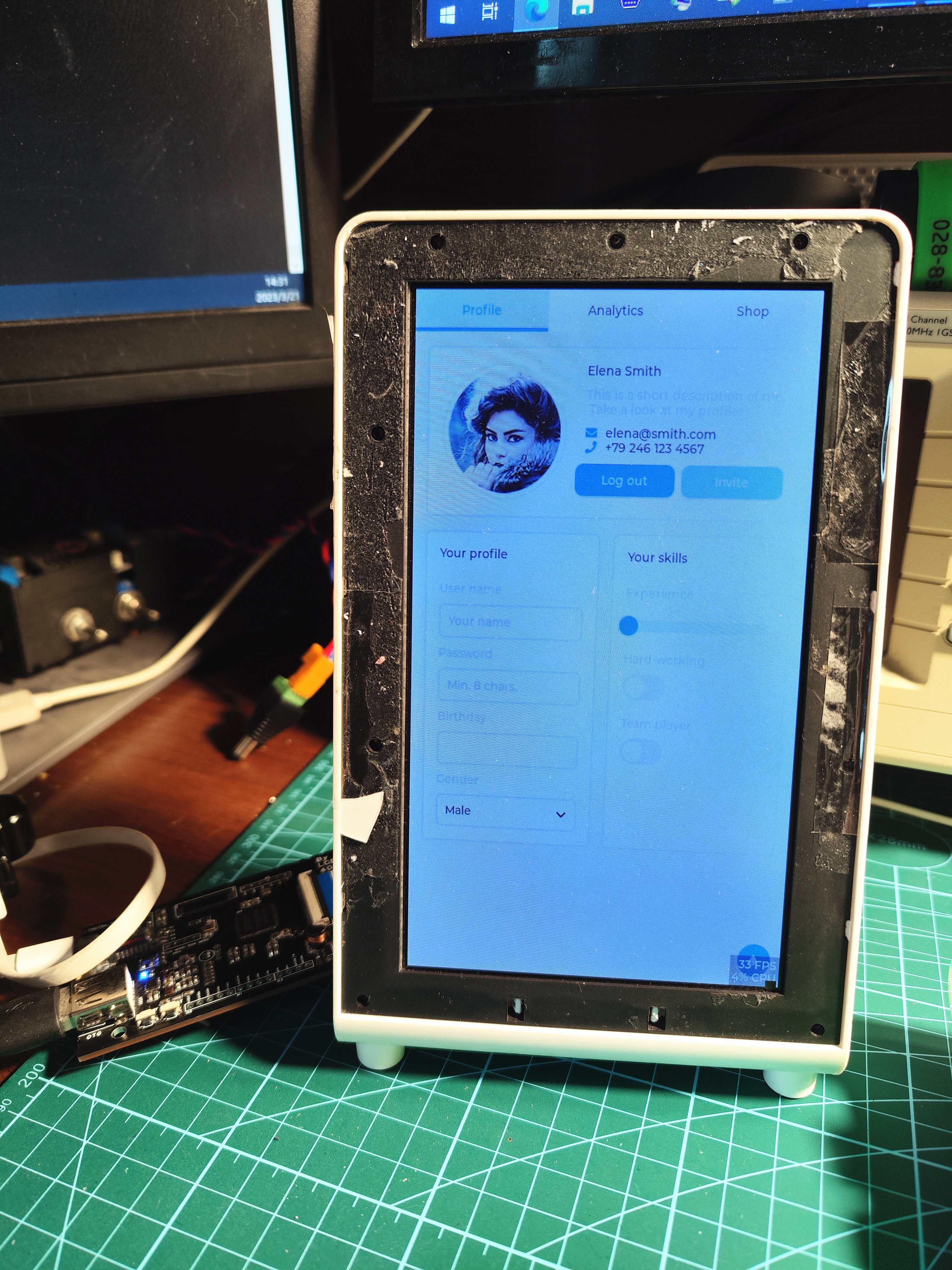

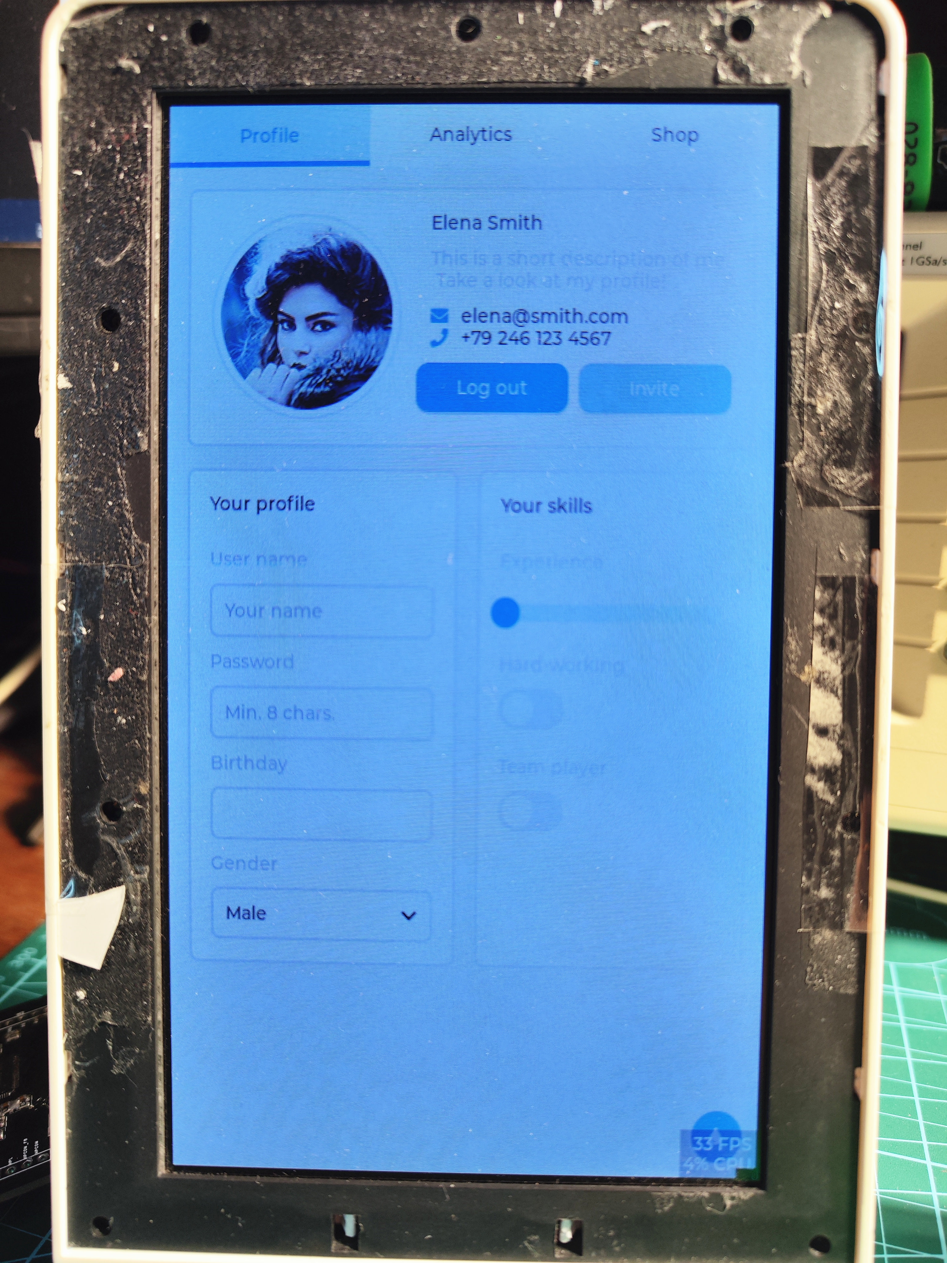

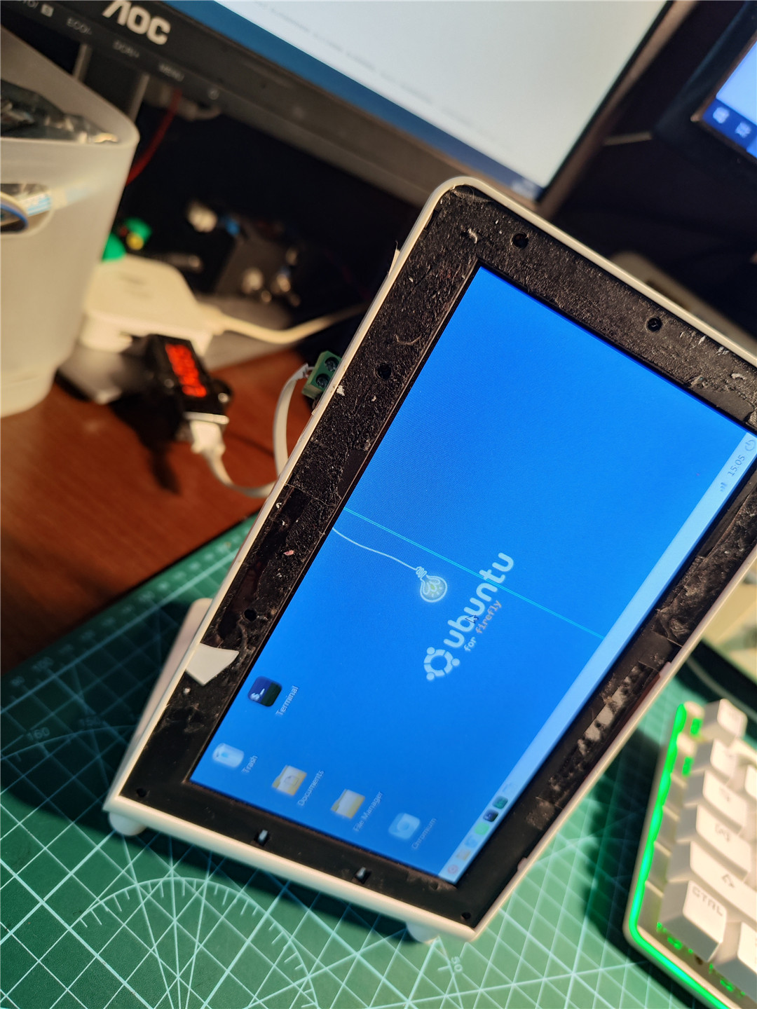

交作业:在本站开源的F1C200S开发板跑LVGL demo(支持USB host、usb存储、键盘鼠标、usb有线网卡)
之前在前辈基础上改了一个支持多种屏的开发板,焊接好后用唱戏机的FLASH测试了一下50PIN的屏就卡在U-BOOT编译了,后面断断续续用了两个月时间学习了一下uboot、Linux、buildboot配置和编译,终于能进文件系统了。
需要PCB文件可以看之前的帖子
https://whycan.com/t_8022.html
因为用的拆机的小牌FLASH,所以中间在uboot和Linux的配置上花了很多时间。一次无意间把装虚拟机的硬盘误删后所有环境都没了就一直搁置了。
今年又翻出来看到之前的屏又心动了一下,于是参照着之前收藏的教程又试了一下,中途有些之前遗忘的和底层文件需要修改的都忘记了需要重新找和翻教程花了几个晚上。看一下效果吧

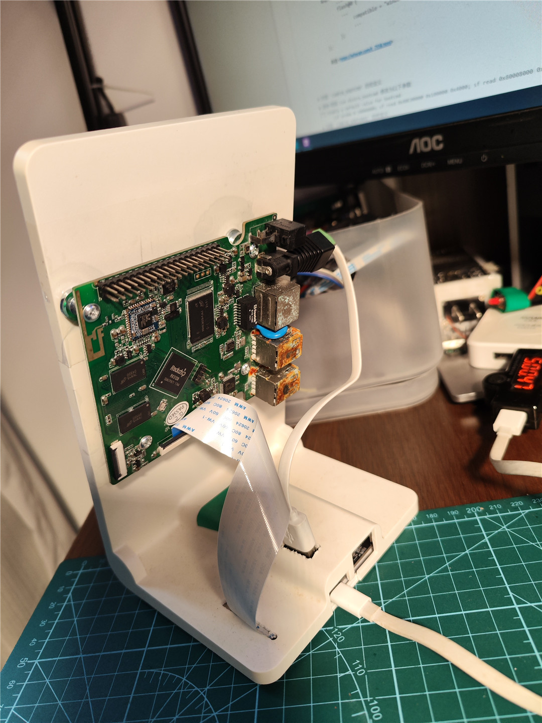

这次用的40PIN 的屏幕,外接的转50PIN的板子,因为屏上的排线太脆弱了,所以固定一下装在了这个屏里面
这个屏也能给另一个板子使用了

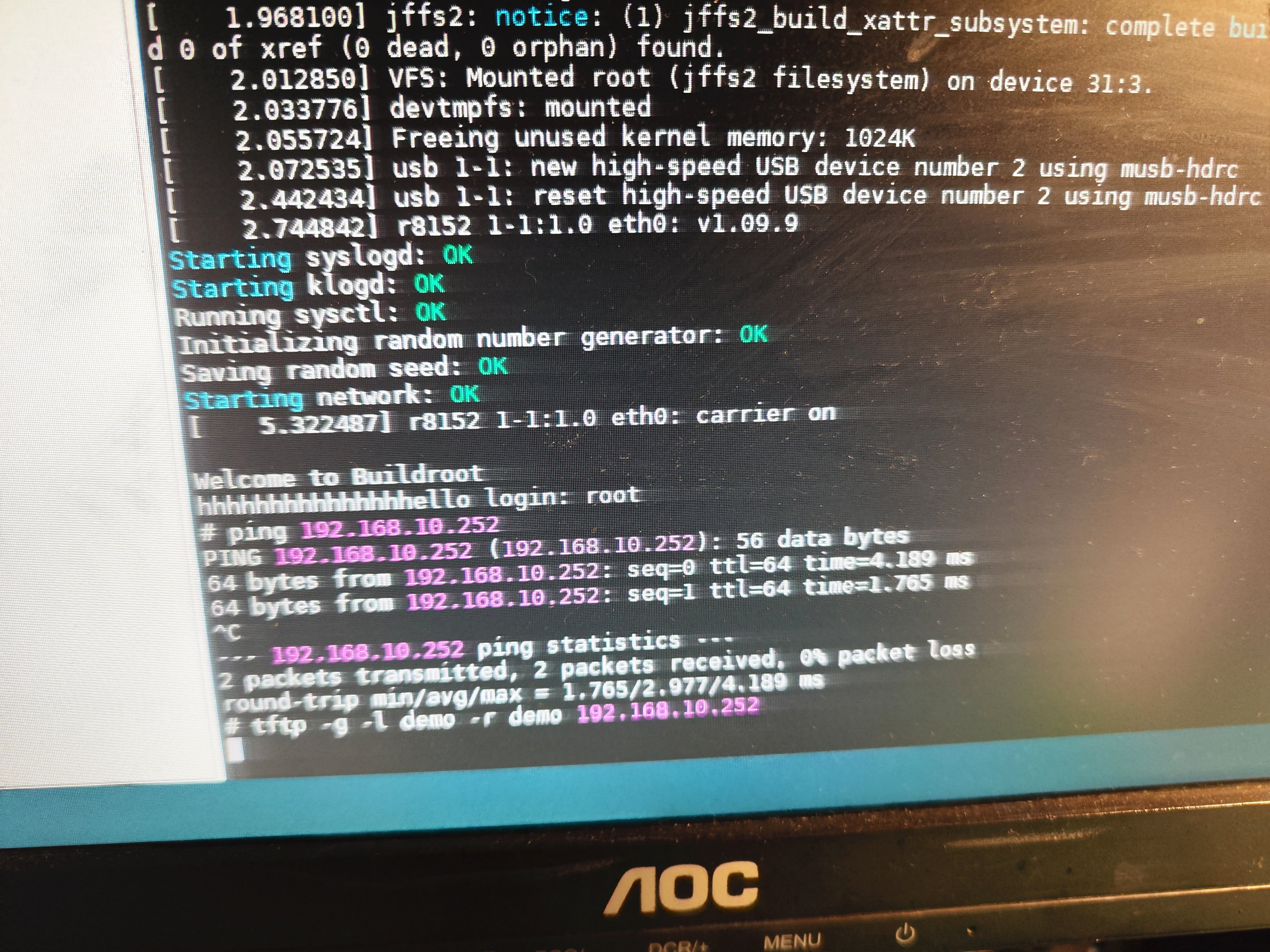

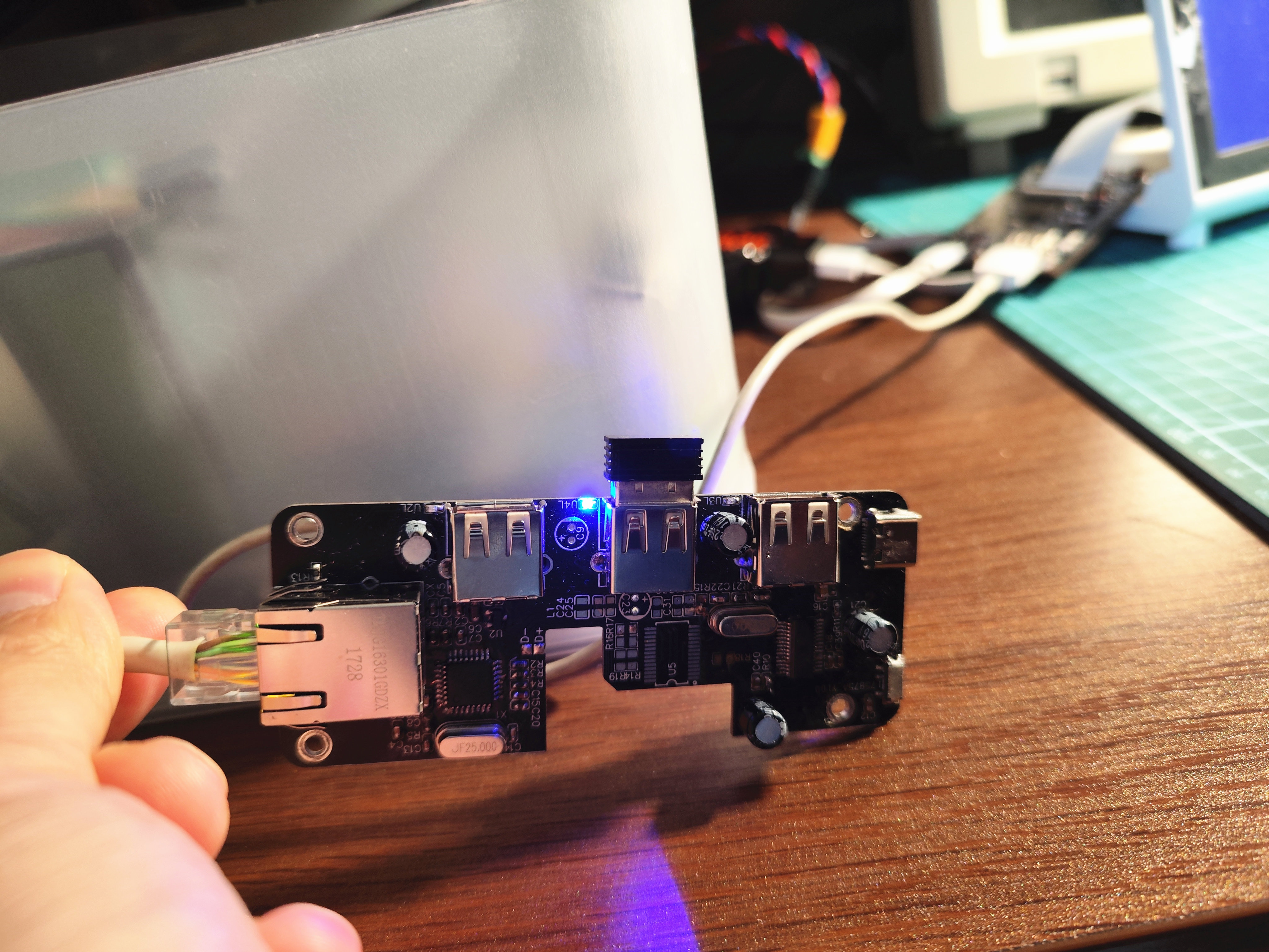

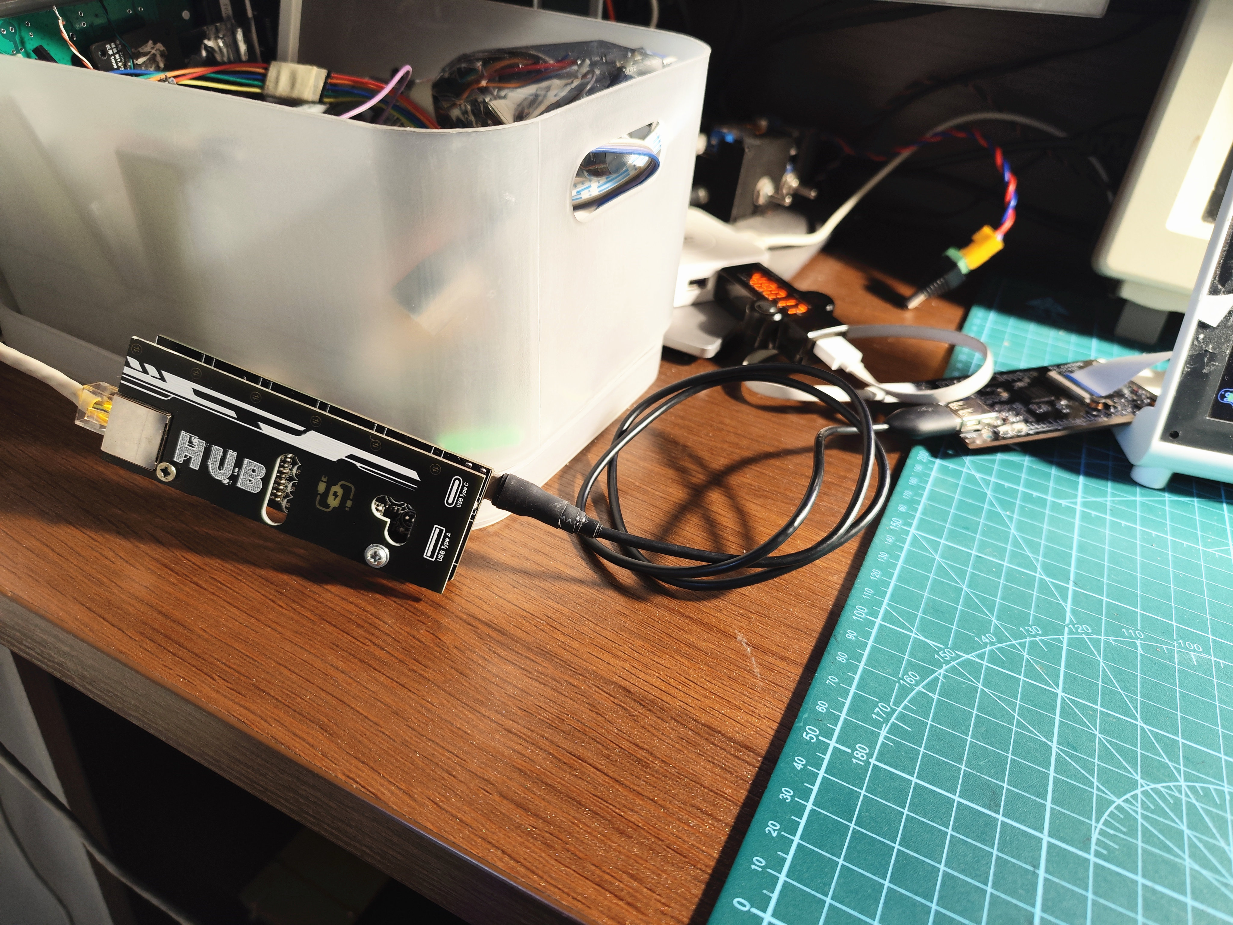

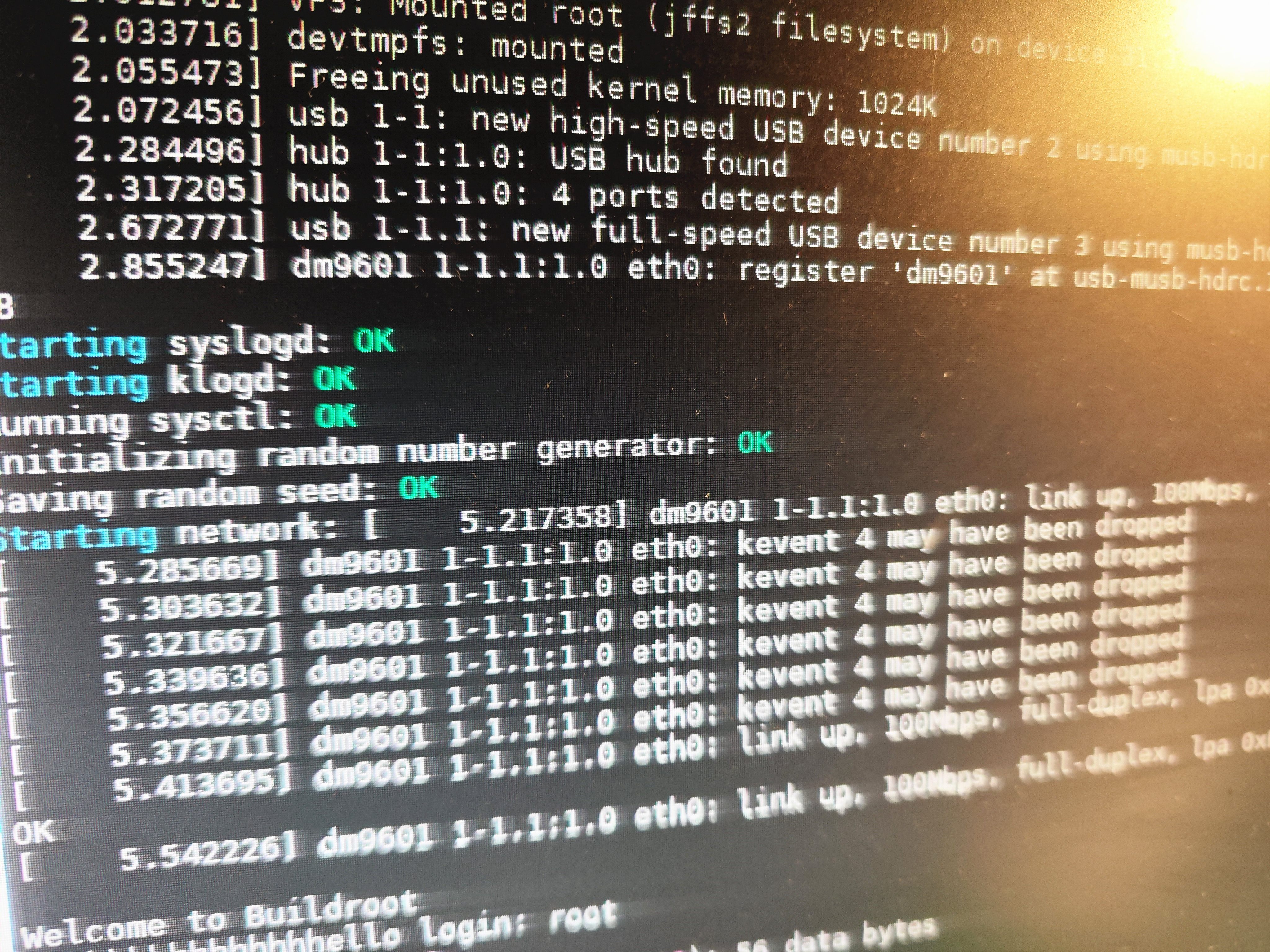

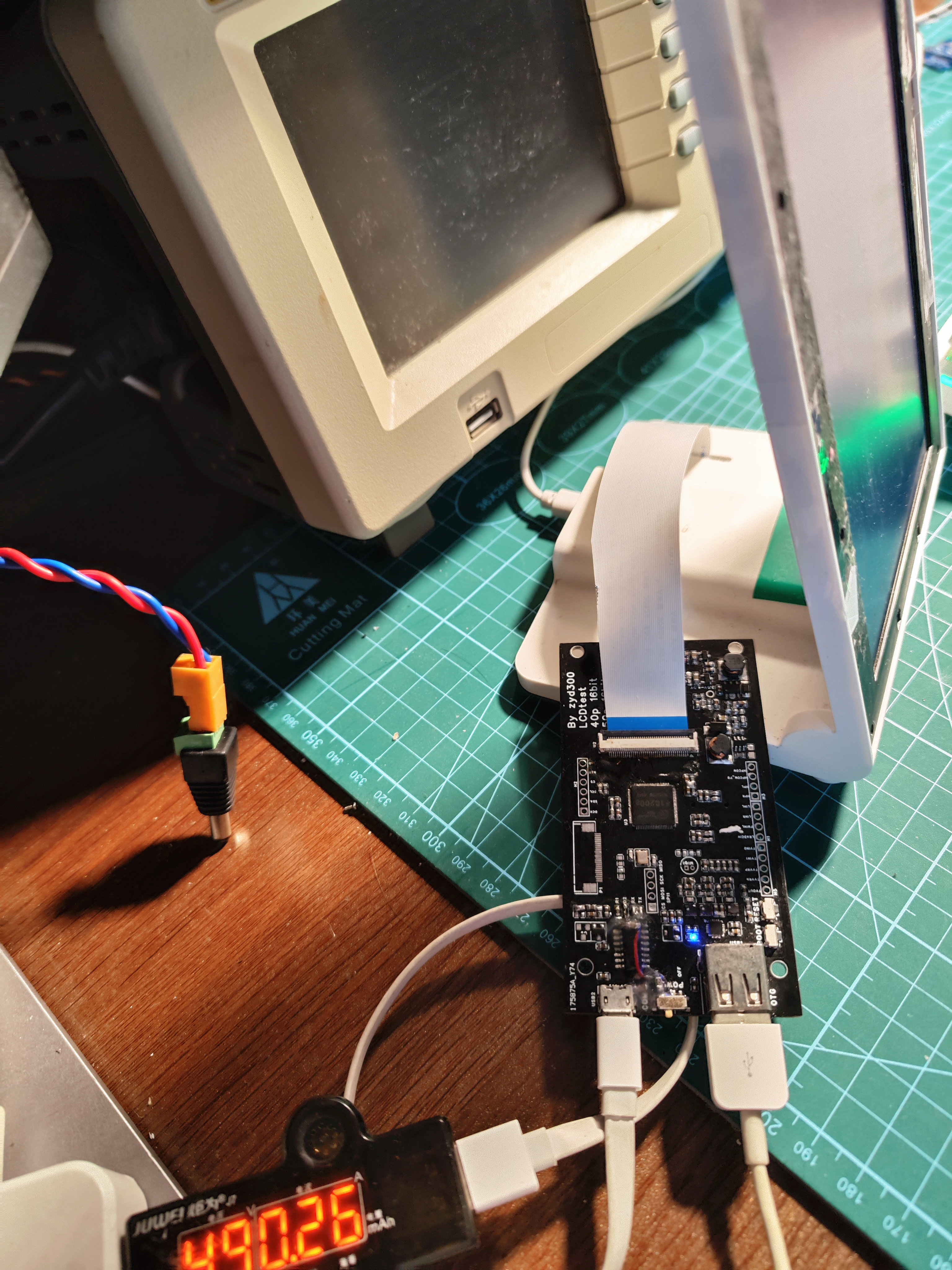

为了方便调试开启了USB host挂网卡和U盘,但是U盘太麻烦了要频繁插拔,所以用USB网卡tftp下载到FLASH,flash写入速度有点慢后期准备烧到内存卡上。
现在支持rtl81xx和dm9xxx系列USB有线网卡,rtl8188无线网卡还没成功,
IMG_20230321_142933.jpgIMG_20230321_135740.jpgIMG_20230321_143003.jpgIMG_20230321_142937.jpg

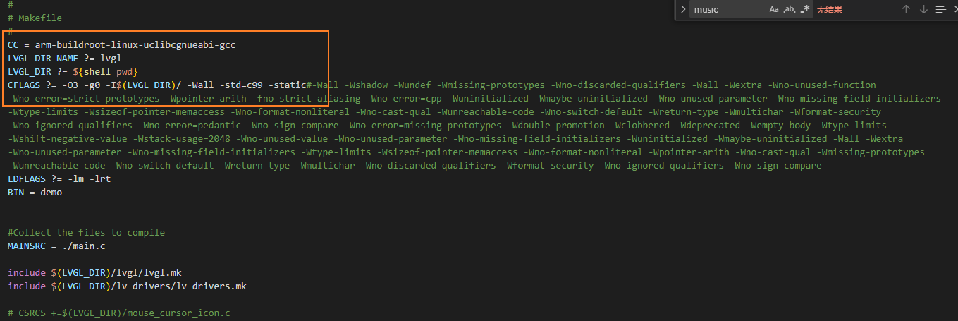

lvgl的makefile刚开始配置错,以为是交叉编译器问题,每次出来都是64位的,后面尝试修改终于可以了
