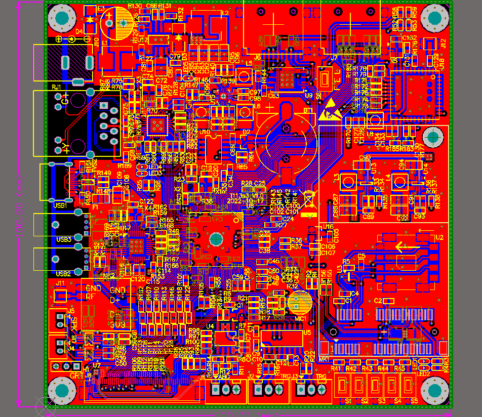

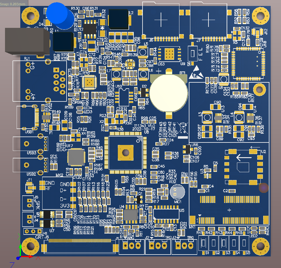

开源 T113-s3 图纸
T113s3板卡图纸.rar
AD软件设计,4层板 图纸源文件,包含功能LCD、USB、WiFi、SPI、SD、有线网络、4G、音频、485、232、RTC等
最近编辑记录 hunanfeige (2023-04-07 17:05:46)

#24 2023-05-17 18:57:30
edisondeng
注册时间: 2022-08-09
积分: 14
Re: 开源 T113-s3 图纸
以太网口验证了吗?

#29 2023-05-26 15:41:29
yongzong
注册时间: 2020-08-11
Re: 开源 T113-s3 图纸
板子有调通过吗?SDK部分能不能分享一下

楼主 #33 2023-05-30 16:34:30
hunanfeige
注册时间: 2021-07-18
积分: 94
Re: 开源 T113-s3 图纸
没有搞定呀,

请问楼主,主芯片下方放那么大个过孔是起什么作用的?谢谢
#81 2023-11-20 15:20:58
已发帖子: 3,410
积分: 1907
Re: 开源 T113-s3 图纸
芯片唯一的数字地。
方便焊接,不会虚焊

cz_jjq
注册时间: 2023-04-20
Re: 开源 T113-s3 图纸
一直没整明白模拟地和数字地,为啥芯片下面要好大一个数字地?求教
#112 2024-05-12 22:21:29
ubuntu
注册时间: 2020-03-30
已发帖子: 343
积分: 316
Re: 开源 T113-s3 图纸
为了芯片里面的那块基板好布线,散热,信号一致性啥的。

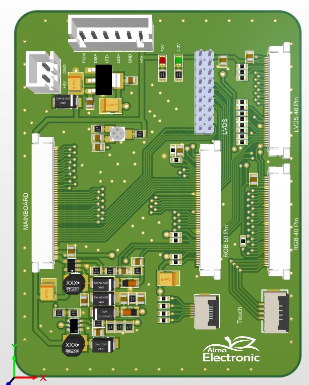

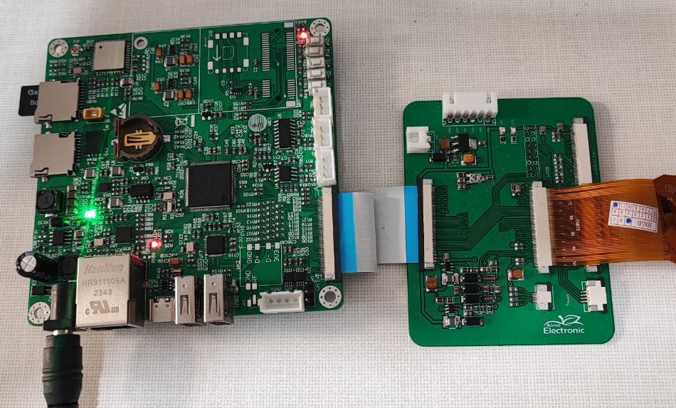

积分: 25
Re: 开源 T113-s3 图纸
Thanks for sharing the hardware information
I also designed a converter for the LCD output of this board, which I am attaching
FluxBB bbcode test
FluxBB bbcode test
LCD_CONVERTER.zip
最近编辑记录 polestar (2024-07-01 21:36:35)

polestar
注册时间: 2019-12-24
积分: 25
Re: 开源 T113-s3 图纸
@hunanfeige
Hello
Thanks for the useful information you share
Is it possible to share software or image information?
I made this board without any changes
But I have problem to start the software, I will be glad if you help me even by paying money
