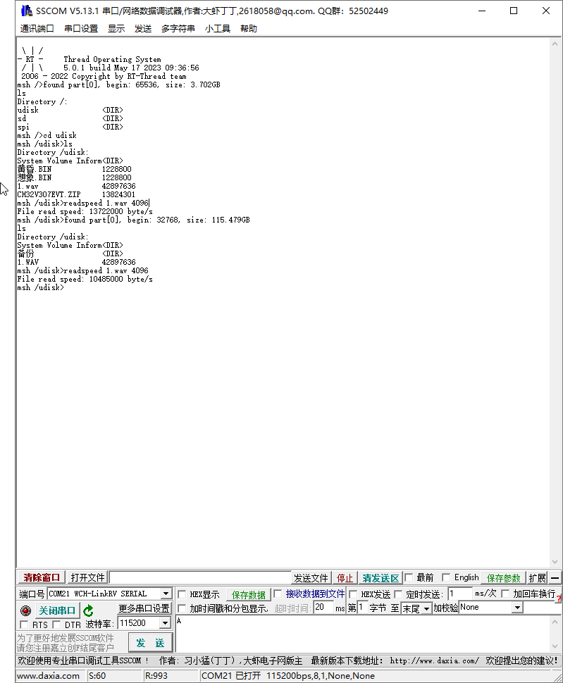

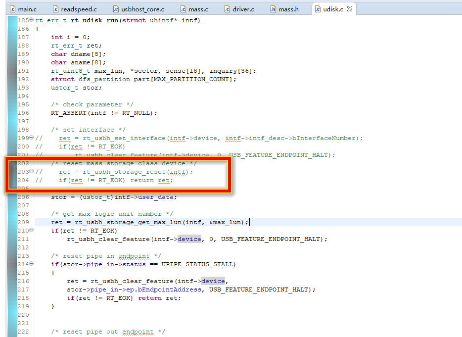

CH32V307在RTT下测试USB Host时发现USB3的U盘基本不能识别,USB2的U盘基本都没有问题。注释掉udisk.c代码中
//    ret = rt_usbh_storage_reset(intf);
//    if(ret != RT_EOK) return ret;
可以正确识别我的USB3U盘。
