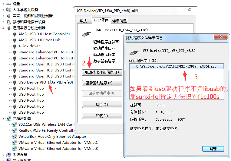

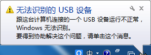

如果你的nano插入usb, 运行sunxi-fel.exe 发现什么指令都不识别,
并且usb驱动是类式这样,
那么恭喜你,
肯定会烧写失败!

下载 sunxi-tools-win32support_f1c100s(20180329).7z,解压缩, 运行 zadig-2.3.exe
点击 Options -> List All Devices:
选择 WinUSB (v6.1.7600.16385)
点击 【Install WCID Driver】
按上面步奏装好驱动
装完后,sunxi-fel.exe 运行一切正常。

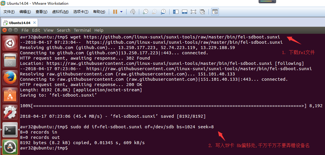

好消息! 搞定tf卡直接进入fel, 这样不需要短路 spi也可以很容易进入 usb烧录了。
参考链接: http://linux-sunxi.org/FEL
/dev/sdX 是tf卡的设备名,写之前请再三确认!!!
wget https://github.com/linux-sunxi/sunxi-tools/raw/master/bin/fel-sdboot.sunxi
sudo dd if=fel-sdboot.sunxi of=/dev/sdX bs=1024 seek=8
在nano板上有点问题, 插了tf卡, 不太好插usb线了。

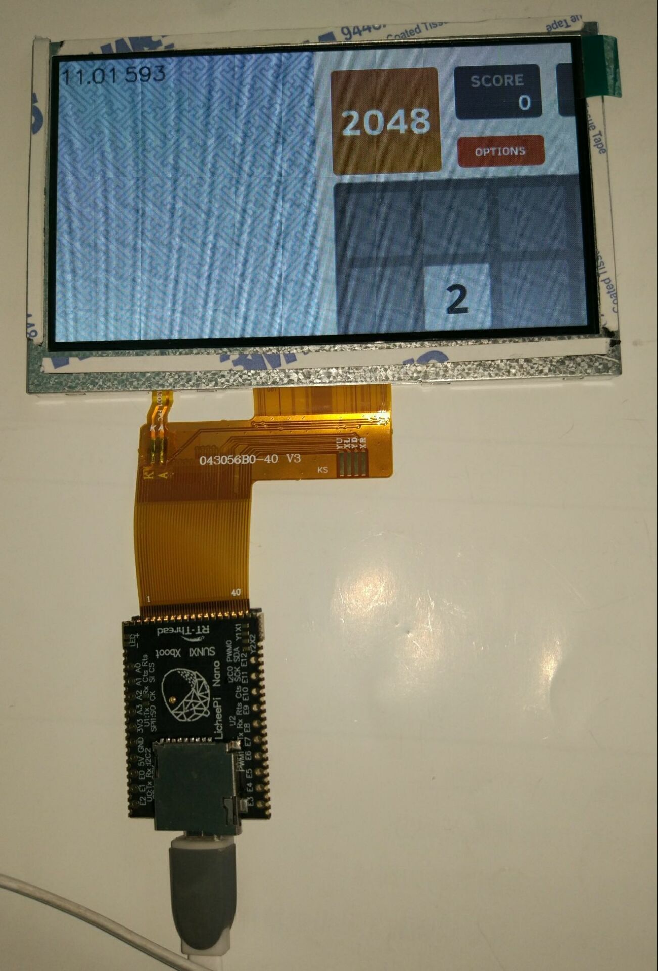

问下晕哥我停留在xboot启动画面进不去2048这个画面怎么回事?是否要串口命令?能否分享下uart怎么接
#13 2018-04-17 21:42:04
daydayup
注册时间: 2017-10-09
已发帖子: 343
积分: 343
Re: Windows平台烧写f1c100s 荔枝派nano开发板步奏
因为默认是进入shell了,要改一下xboot_main.c代码。
#14 2018-04-17 21:43:49
谢谢!我改下试试。我的板子似乎串口有问题,进不了shell
楼主 #15 2018-04-17 22:13:21
已发帖子: 9,504
修改这个文件: https://github.com/xboot/xboot/blob/master/src/init/main.c
/ Run loop /
while(1)
/ Run shell /
run_shell();
改为
/ Run loop /
while(1)
/ Run examples/
system("/application/examples");

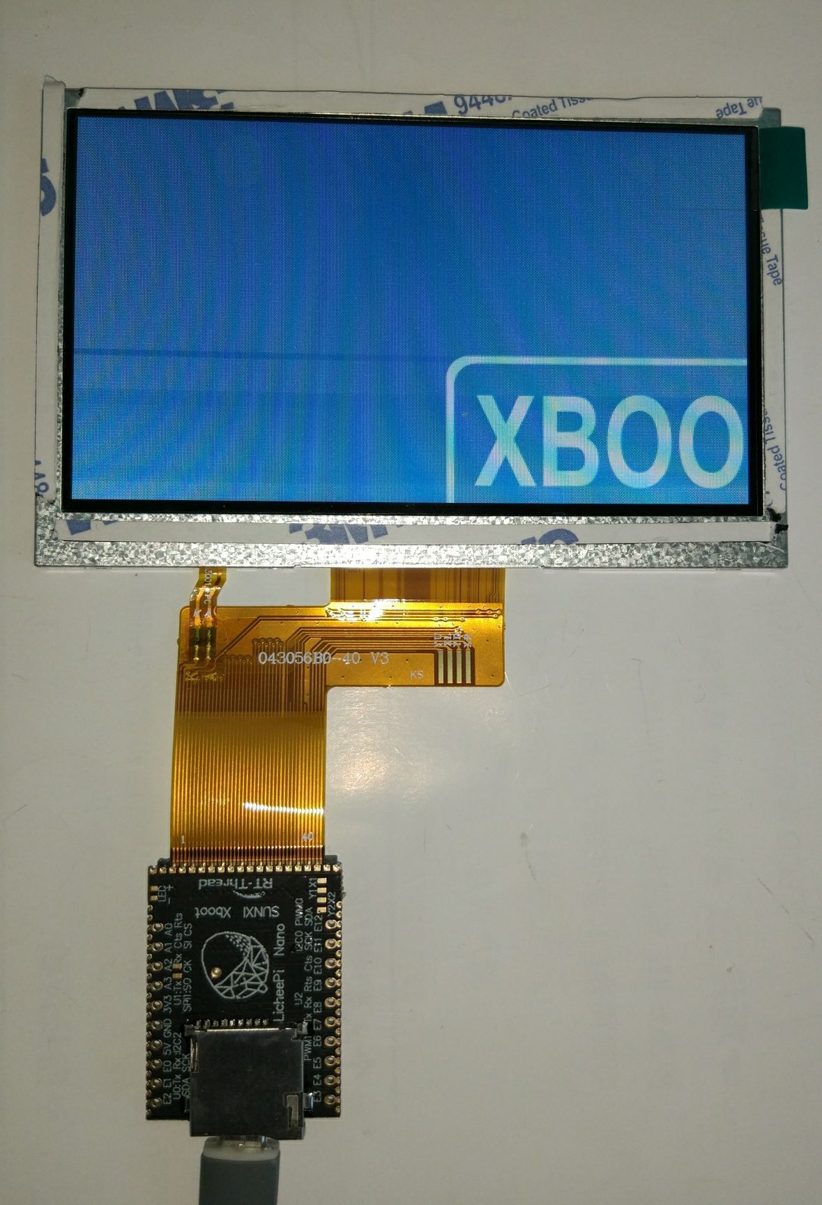

晕哥你好,请问下你最后是怎么解决这个LCD问题的。是修改 fb-f1c100s.c文件中的这一段吗?
	pdat->rstdefe = dt_read_int(n, "reset-defe", -1);
	pdat->rstdebe = dt_read_int(n, "reset-debe", -1);
	pdat->rsttcon = dt_read_int(n, "reset-tcon", -1);
	pdat->width = dt_read_int(n, "width", 480);
	pdat->height = dt_read_int(n, "height", 272);
	pdat->pwidth = dt_read_int(n, "physical-width", 111);
	pdat->pheight = dt_read_int(n, "physical-height", 63);
	pdat->bits_per_pixel = dt_read_int(n, "bits-per-pixel", 24);
	pdat->bytes_per_pixel = dt_read_int(n, "bytes-per-pixel", 4);
	pdat->index = 0;
	pdat->vram[0] = dma_alloc_noncoherent(pdat->width * pdat->height * pdat->bytes_per_pixel);
	pdat->vram[1] = dma_alloc_noncoherent(pdat->width * pdat->height * pdat->bytes_per_pixel);
	pdat->nrl = region_list_alloc(0);
	pdat->orl = region_list_alloc(0);
	pdat->timing.pixel_clock_hz = dt_read_long(n, "clock-frequency", 10000000);
	pdat->timing.h_front_porch = dt_read_int(n, "hfront-porch", 8);
	pdat->timing.h_back_porch = dt_read_int(n, "hback-porch", 42);
	pdat->timing.h_sync_len = dt_read_int(n, "hsync-len", 1);
	pdat->timing.v_front_porch = dt_read_int(n, "vfront-porch", 4);
	pdat->timing.v_back_porch = dt_read_int(n, "vback-porch", 11);
	pdat->timing.v_sync_len = dt_read_int(n, "vsync-len", 1);
	pdat->timing.h_sync_active = dt_read_bool(n, "hsync-active", 0);
	pdat->timing.v_sync_active = dt_read_bool(n, "vsync-active", 0);
	pdat->timing.den_active = dt_read_bool(n, "den-active", 0);
	pdat->timing.clk_active = dt_read_bool(n, "clk-active", 0);
	pdat->backlight = search_led(dt_read_string(n, "backlight", NULL));
我的板子为荔枝派nano,屏为480x272pix的AT050TN33.
按照荔枝派nano的文档,uboot显示没问题,屏幕应该是没问题。
xboot就出现了问题,如下图:
多谢晕哥了。
最近编辑记录 northerntree (2019-09-21 02:32:17)
楼主 #38 2019-09-21 06:47:37
已发帖子: 9,504
改设备树试一试: https://github.com/xboot/xboot/blob/master/src/arch/arm32/mach-f1c100s/romdisk/boot/sast-kk131.json
	"fb-f1c100s@0": {
		"clock-name-defe": "link-defe",
		"clock-name-debe": "link-debe",
		"clock-name-tcon": "link-tcon",
		"reset-defe": 46,
		"reset-debe": 44,
		"reset-tcon": 36,
		"width": 800,
		"height": 480,
		"physical-width": 216,
		"physical-height": 135,
		"bits-per-pixel": 18,
		"bytes-per-pixel": 4,
		"clock-frequency": 33000000,
		"hfront-porch": 40,
		"hback-porch": 87,
		"hsync-len": 1,
		"vfront-porch": 13,
		"vback-porch": 31,
		"vsync-len": 1,
		"hsync-active": false,
		"vsync-active": false,
		"den-active": true,
		"clk-active": true,
		"backlight": "led-pwm-bl.0"
#39 2019-09-21 10:12:37
northerntree
注册时间: 2019-08-12
积分: 19
多谢晕哥,果然可以了。
我用的是480x272的5寸屏,AT050TN33,将设备树sast-kk131.json文件这一段修改参数后,显示正常了
	        "fb-f1c100s@0": {
                "reset-defe": 46,
                "reset-debe": 44,
                "reset-tcon": 36,
                "width": 480,
                "height": 272,
                "physical-width": 111,
                "physical-height": 63,
                "bits-per-pixel": 24,
                "clock-frequency": 10000000,
                "hfront-porch": 8,

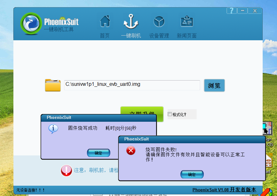

晕哥你好,请问如果使用官方的PhoenixSuit烧录固件,该安装哪个驱动?我用zadig的驱动PhoenixSuit无法烧录(没有任何反应)。如果使用系统默认的驱动,会提示准备烧写固件但最终失败。第一次使用全志的芯片,感觉坑太大。
楼主 #43 2019-11-02 22:04:51
已发帖子: 9,504
C:\Program Files (x86)\AllWinnerTech\PhoenixSuit\Drivers\AW_Driver

我用的是Win7(64bit)系统,板子是歪朵拉的TINY200 。尝试用你提供的路径里的驱动更新驱动,但提示“已是最新的驱动”。
在ubuntu16.04.6(64bit)下PhoenixSuit无法使用,sunxi-fel操作正常。
win7安装了zadig的驱动后,用sunxi-fel可以正常烧录。
但官方的PhoenixSuit确是无法正常使用,按照官方提供的手册操作,然并卵。:(
我再试试把驱动删除后重新来一次。
再次感谢晕哥的答疑!

@longtum 有没有先卸载原来的驱动呢?

重新安装驱动后,PhoenixSuit可以烧录了,固件用的是晕哥的sunivw1p1_linux_evb_uart0.img。烧录过程58秒完成,进度条那里显示10%,居然也提示烧录成功了,随后会马上弹出烧写失败的对话框,板子重新上电并没有运行起来。
用我自己编译打包的sunivw1p1_linux_evb_uart0.img会提示固件格式错误无法烧录(注:在ubuntu16.04.6系统基于官方的Linux BSP编译打包的,大小为28.9M,比晕哥的29.1M小200K左右,可能我编译打包的有问题)
烧录软件提示
/files/members/3/QQ20180416161704.png
/files/members/3/QQ20180416161712.png
按上面步奏装好驱动
/files/members/3/QQ20180416161717.png
接下来烧录一个spi flash试一试。
晕哥,有没有串口配合SD卡烧录的方式呢?用的是板子是nano,谢谢!!!

晕哥 请问我的板子直接用usb接入什么反应也没有 但是短接spi flash /boot键却出现无法识别的usb设备 该怎么解决

什么板子?坏了吧?
