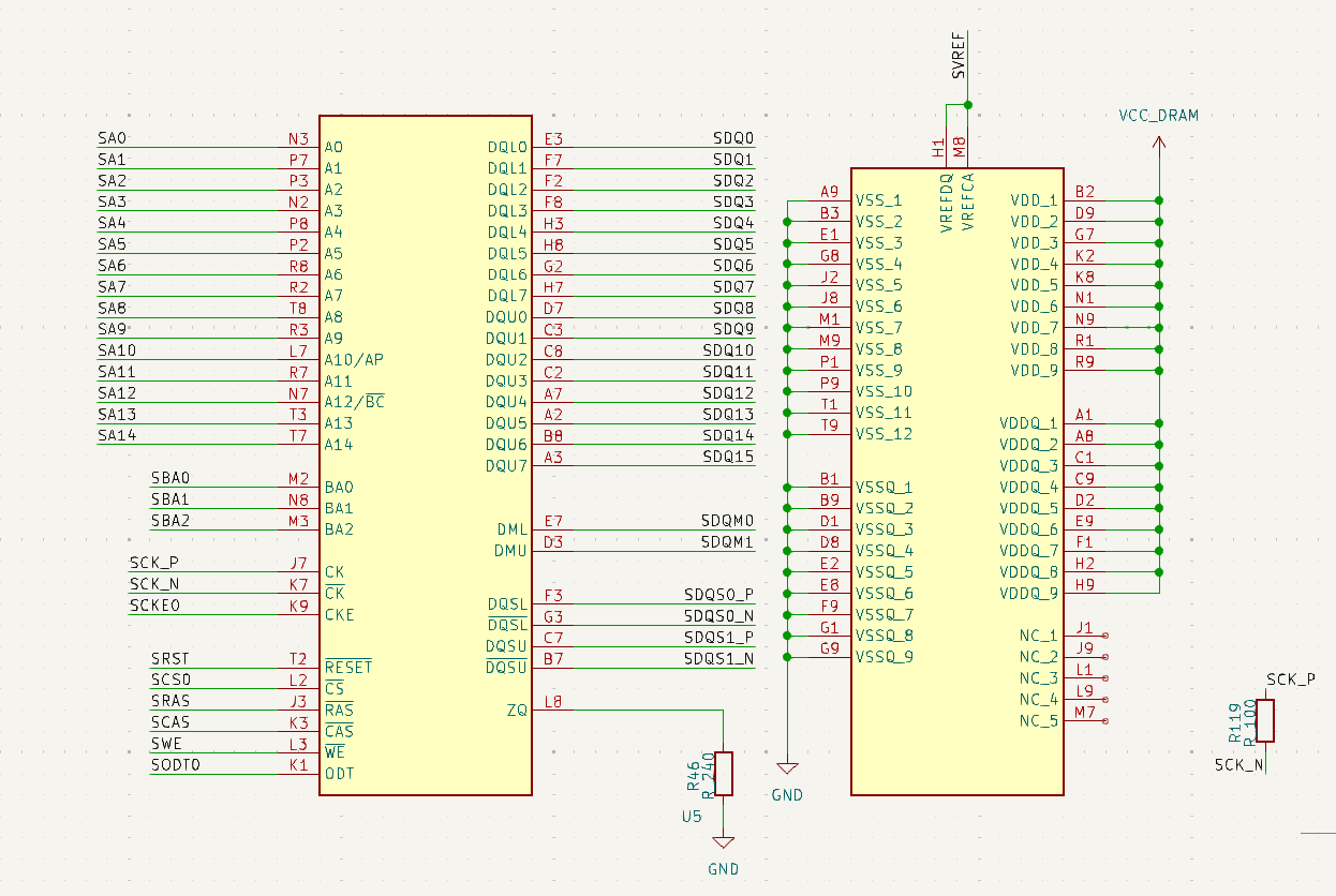

T113-I ddr初始化失败[悬赏200块]
自己做了个板子测试T113-I, ddr3用了NT5CC256M16ER和F60C1A0004都试过了,spl启动的时候识别不到dram,试过降低频率,降低到120M也不行。焊接是过得回流焊,几块都是一样反应。VDRAM=1.33V, vref=0.66v, 电压看起来都正常,封装检查过很多次了,应该没有问题。有没有大哥帮忙分析下什么问题,悬赏200块解决问题。

#8 2024-11-11 14:04:30
suibian
注册时间: 2023-03-24
已发帖子: 21
积分: 41
Re: T113-I ddr初始化失败[悬赏200块]
哈哈,200要归我了。
找到全志的参考原理图调整数据线的线序,你这个线序不对。

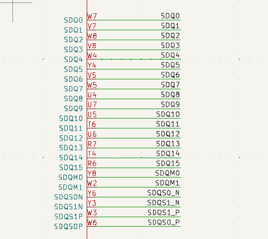

没看明白,看了下官方这个图,数据线是一一对应的,地址线倒是打乱了。
楼主截图只截出了数据线,貌似和官方原理图一样的,地址线没截出来。

#21 2024-11-19 16:11:23
suibian
注册时间: 2023-03-24
已发帖子: 21
积分: 41
昨天有点忙没上论坛看。首先我是说错了,不是数据线调线,应该是地址线调线。
然后简单解释下调线的原因:
1、为了layout的时候不出现因为交叉而引起过多的打过孔,在设计的时候会故意把线序做调整;
2、地址、数据线调线是DDR的特性;在其他平台比如NXP的IMX系列设计也有同样的设计。
3、全志的DDR驱动是闭源的,所以只能按照全志的参考原理图调线。
最后,关于DDR layout。如果有参考设计,直接1:1把参考设计的走线和层叠复制过来是最管用的,因为这是验证过的。如果自行layout,必须严格做好等长和参考层。如果打板回来出现DDR初始化失败,在排除了电源和时钟的问题之后,可以适当降频尝试。我看到很多大佬自己打板的频率都不是芯片宣称的频率,包括稚辉君。

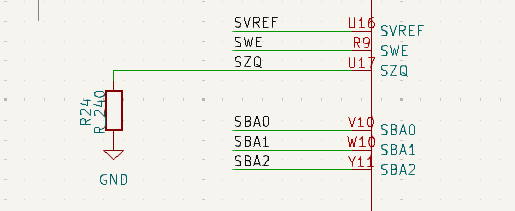

我感觉都没有说清楚,这200应该归我,不过楼主认可我的答案准确的话,可以直接把钱捐赠给whycan论坛。
一个图是DDR2的接线,一个是DDR3的接线。楼主的是DDR2的接线图。
不要问我怎么知道的,说起来都是泪
https://bbs.aw-ol.com/topic/4528/t113-i-%E5%8D%95%E7%89%871x16-ddr3-%E7%A1%AC%E4%BB%B6%E8%AE%BE%E8%AE%A1?_=1732260098201&lang=zh-CN

验证完。最近我同时打了三块板验证,一块是直接用买的哪个开发板原理一gerber打样,一个是在之前的pcb改了按照evb改了线序,还有个是在evb的基础再次组内交换字节顺序的数据线,交换了少量地址线(没有交换控制线)。经过验证全部可以启动,线序交换是符合理论预期的。在对比最早的一版,对着接线不行是因为引脚是错的。不过楼下说的内存类型不对是否正确有待考证
