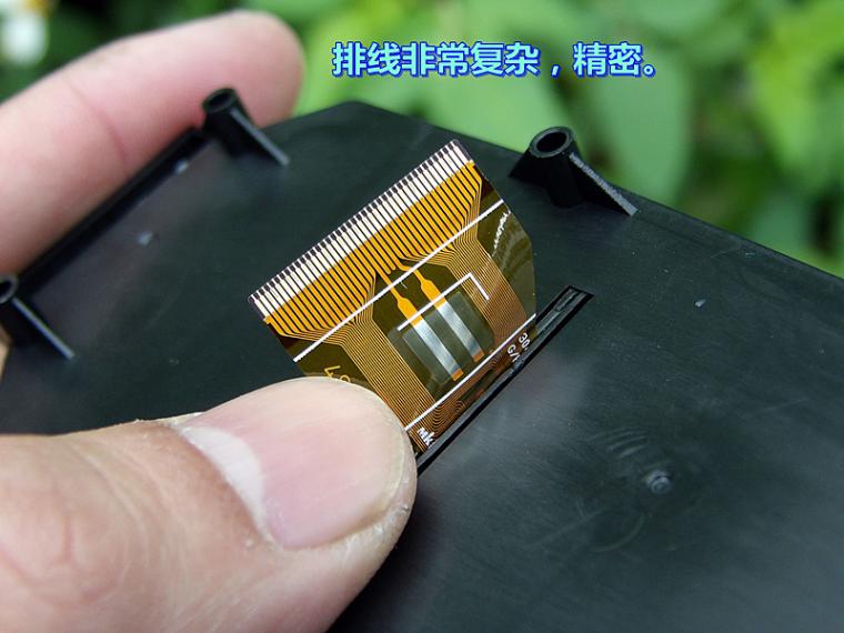

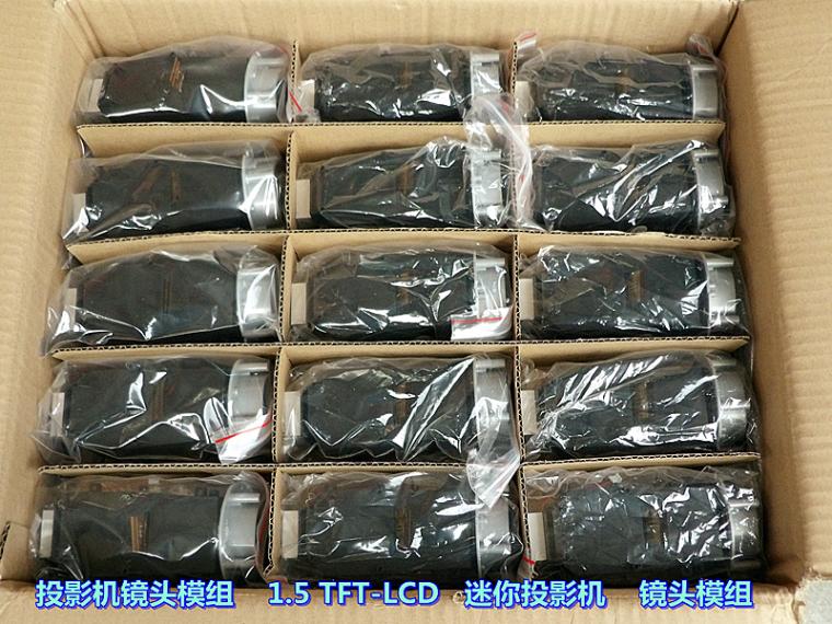

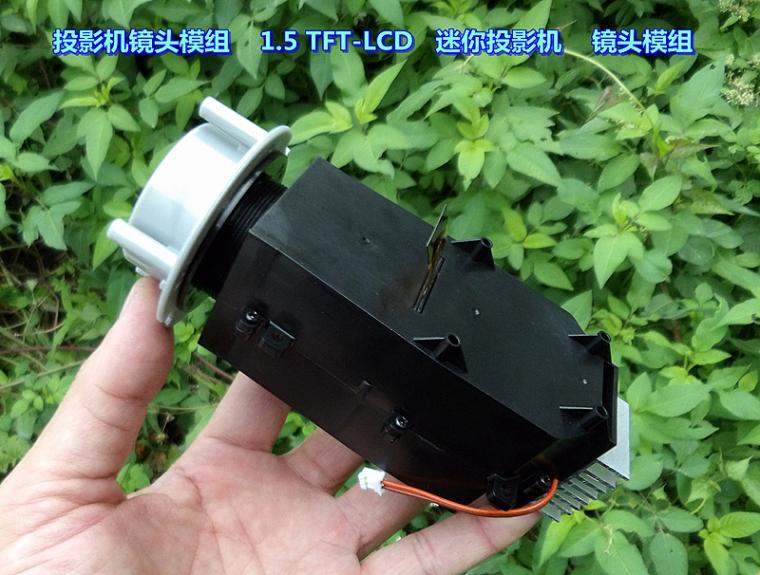

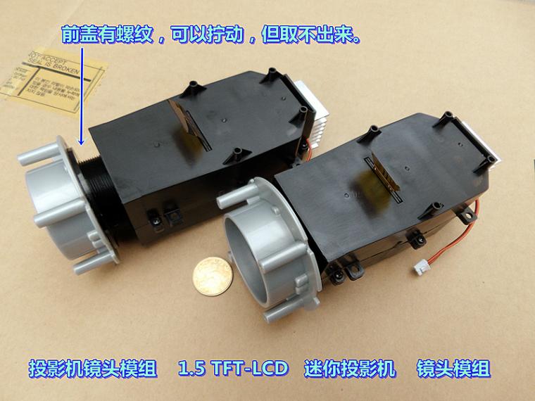

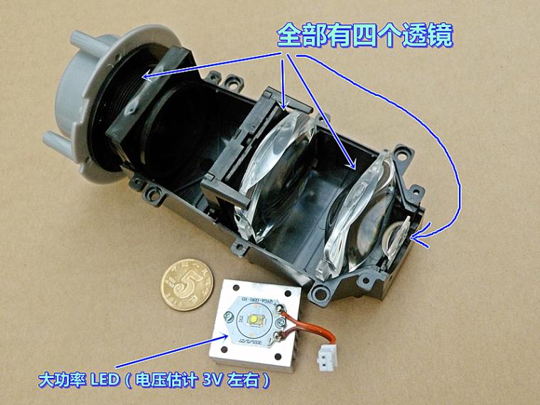

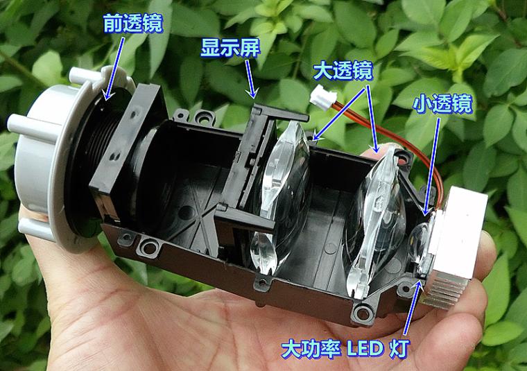

【全新原件】投影机镜头模组 1.5 TFT-LCD迷你小型投影机镜头模组 12元,有没有人玩?
淘宝链接: https://item.taobao.com/item.htm?id=585379595988
2019-04-04 更新:
LCD 手册: TD015THEB2.pdf

这家更便宜, 但是卖完了: https://item.taobao.com/item.htm?id=584510403210
后记:   不定时有货

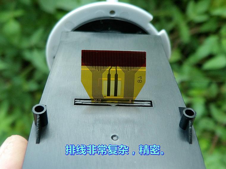

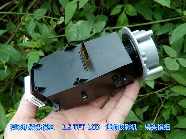

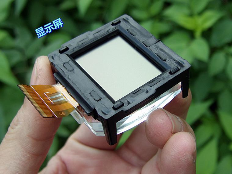

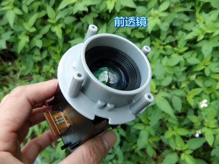

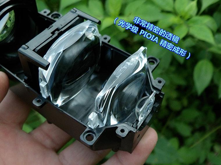

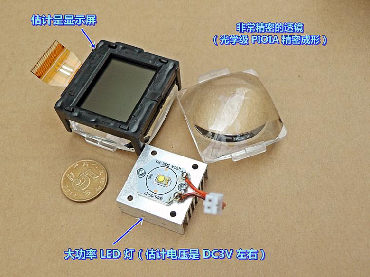

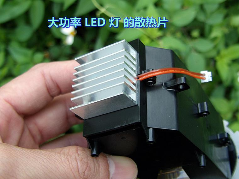

楼主 #3 2019-02-19 20:50:26
已发帖子: 9,412
Re: 【全新原件】投影机镜头模组 1.5 TFT-LCD迷你小型投影机镜头模组 12元,有没有人玩?
O1CN01IpnIME2HhPANJ4oUE_2142929182.jpgO1CN01NMYEGT2HhPAKc1Tw9_2142929182.jpgO1CN01p5AsJO2HhPAIre3Mq_2142929182.jpgO1CN01QO65af2HhPAN5JCGb_2142929182.jpgO1CN01SypGkr2HhPAIreBg3_2142929182.jpgO1CN01uRDdat2HhPAEU201t_2142929182.jpgO1CN01x8iTQ42HhPALnKhpV_2142929182.jpgO1CN01XRJJjt2HhPALI3hgY_2142929182.jpgO1CN01xsX5EF2HhPAMOqusT_2142929182.jpgO1CN01YJjTOs2HhPALzLpIR_2142929182.jpgO1CN018MtrQR2HhPAJXJK1H_2142929182.jpg
O1CN01hyRTvQ2HhPALshcQG_2142929182.jpgO1CN01d747z02HhPAKsr1W8_2142929182.jpgO1CN01ClLuU92HhPALsi9j4_2142929182.jpgO1CN01CAU2JY2HhPAJXINmz_2142929182.jpgO1CN01AOppcN2HhPALnJADZ_2142929182.jpg

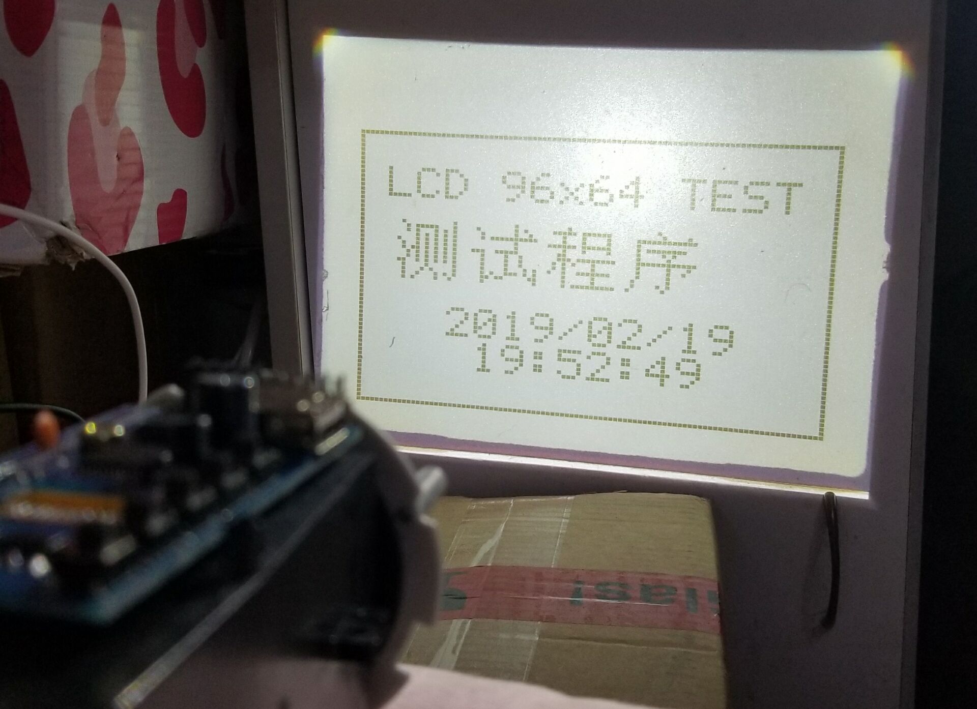

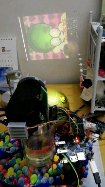

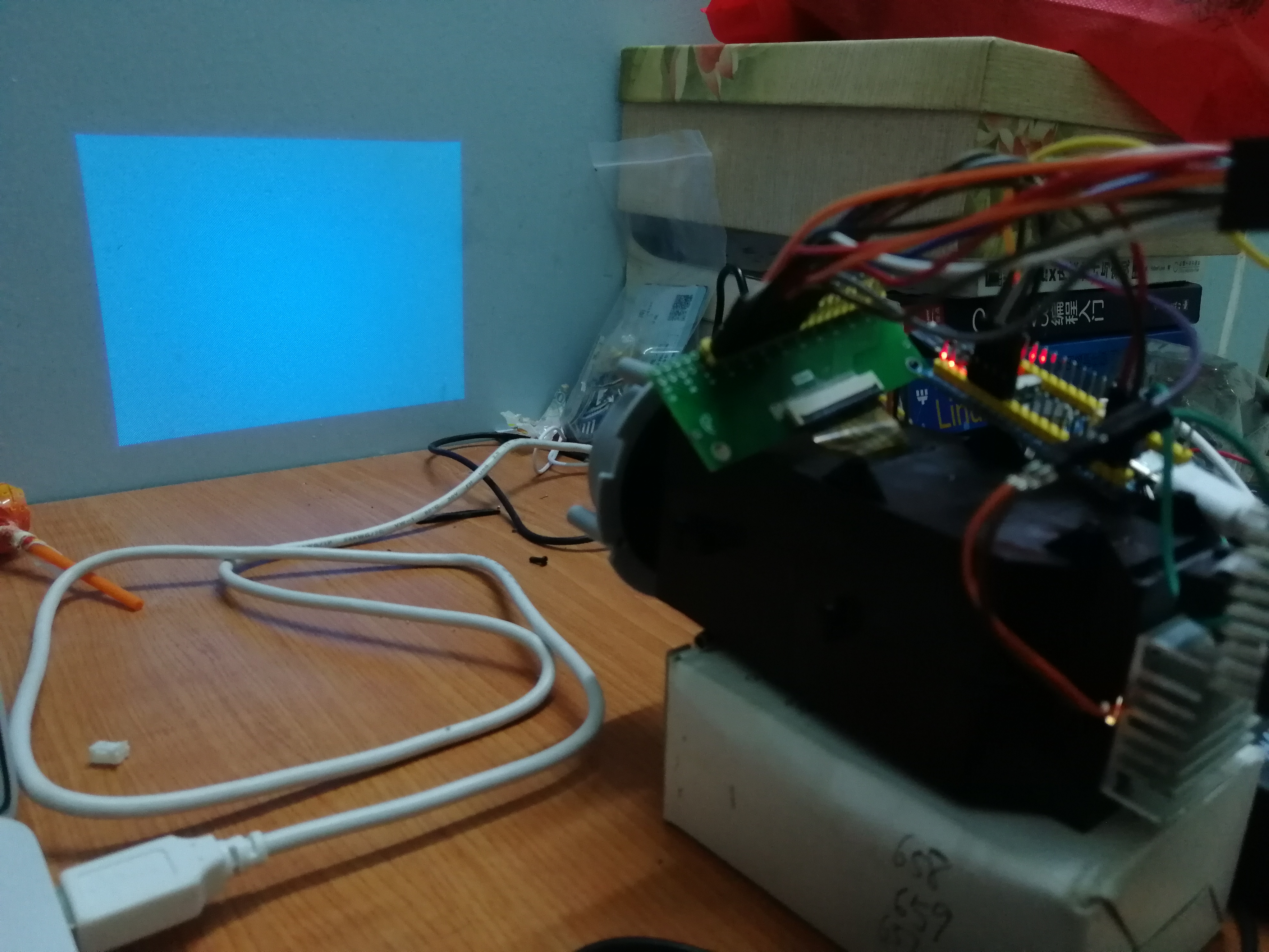

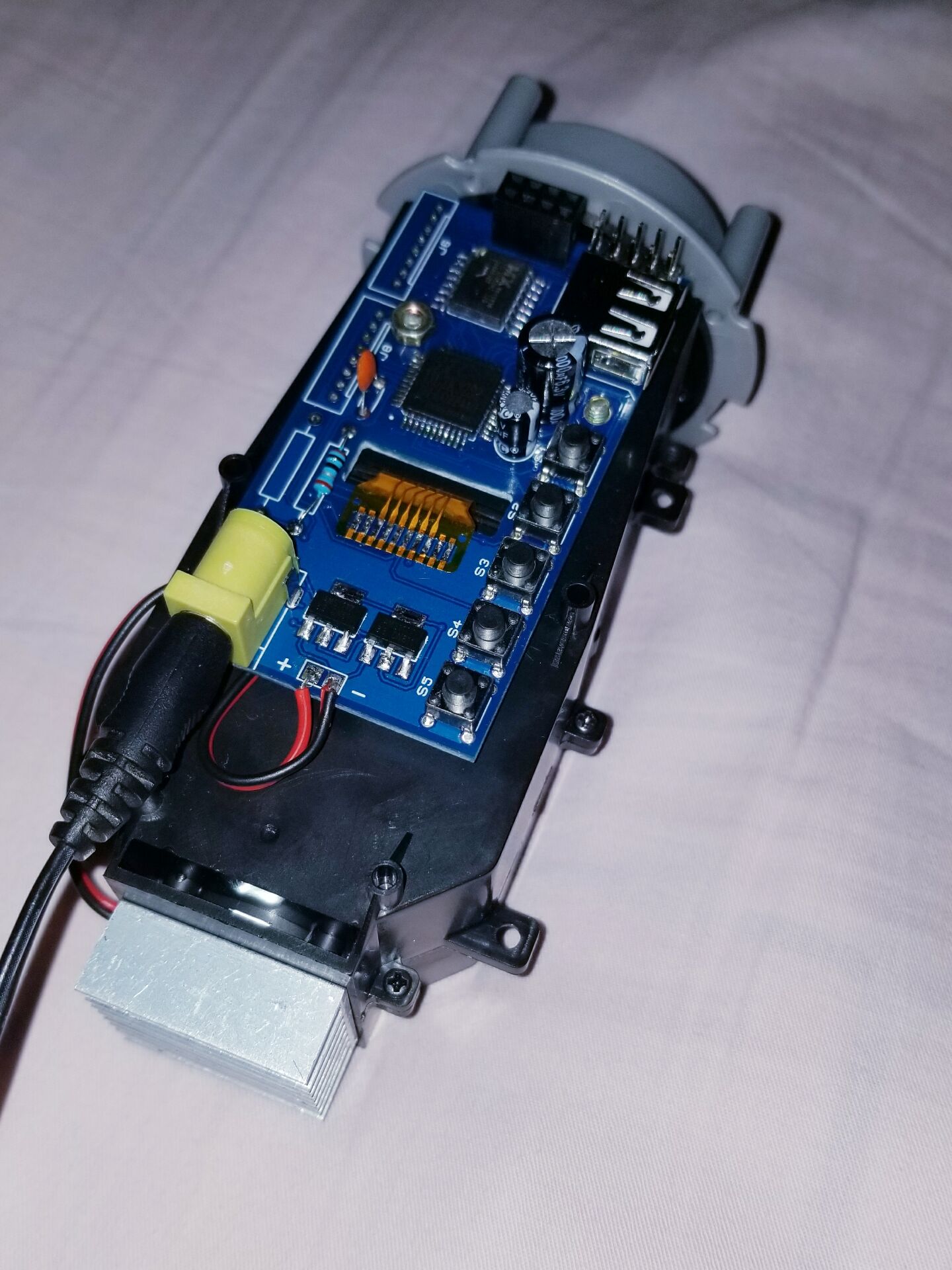

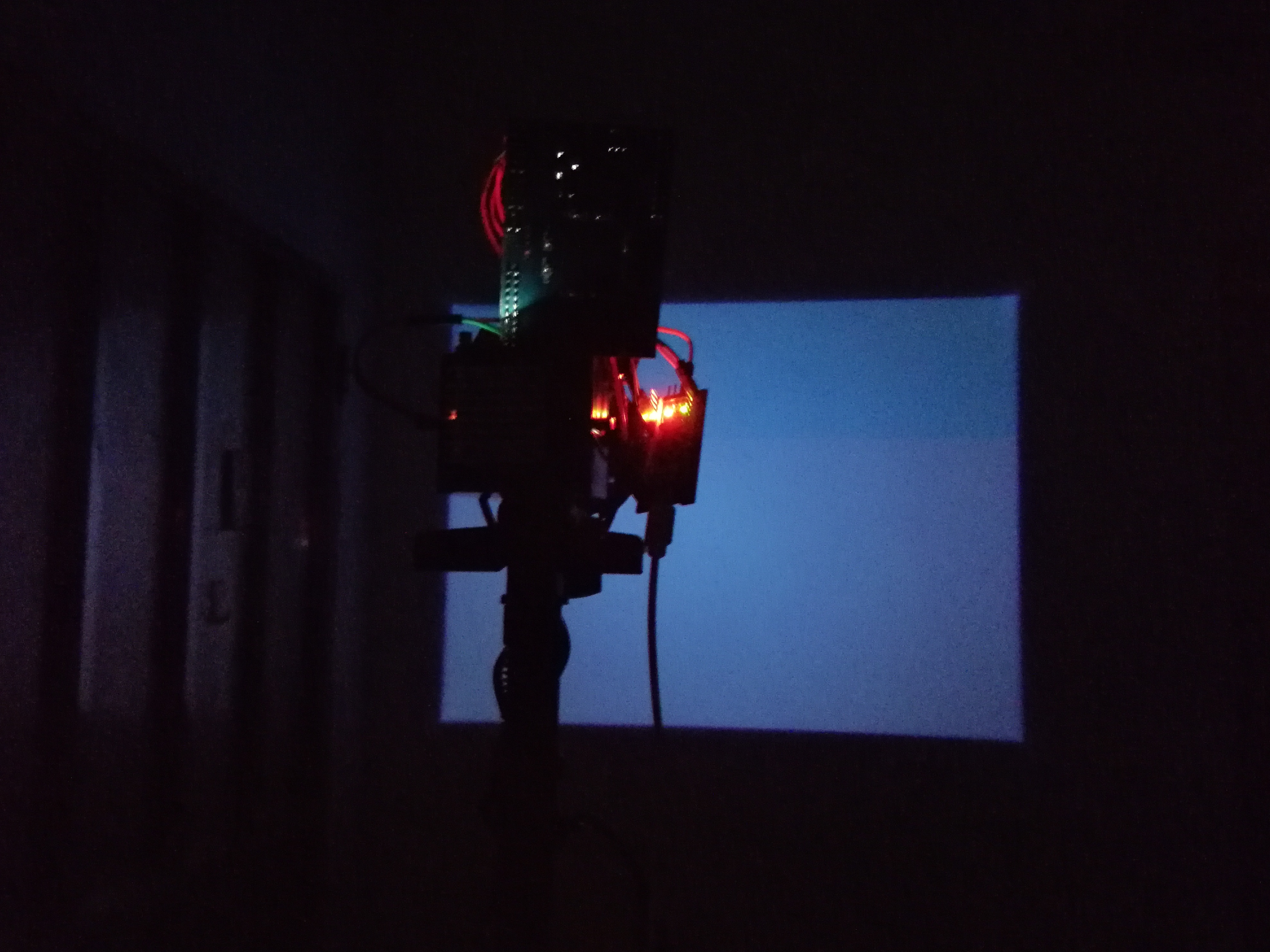

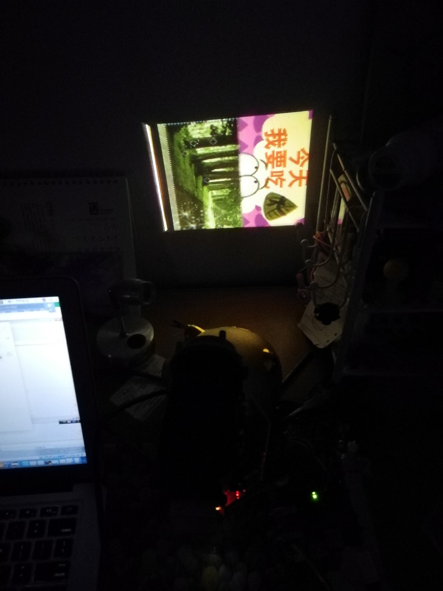

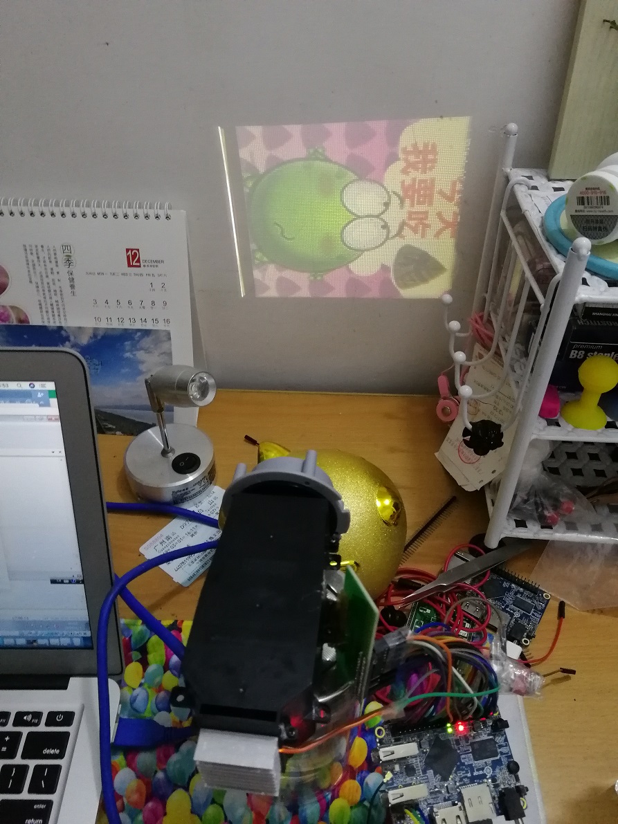

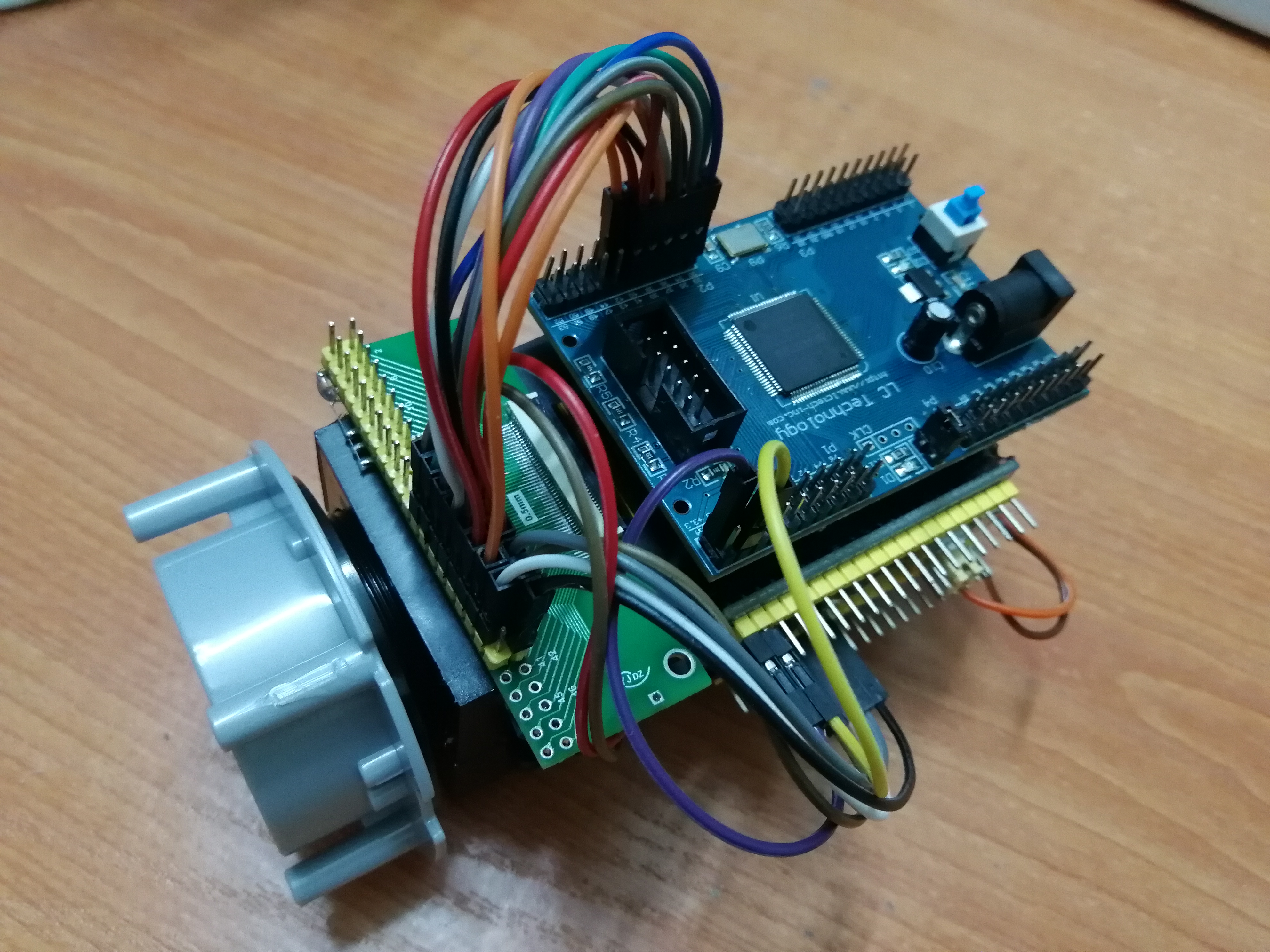

淘宝上有人点亮后的效果
#6 2019-02-19 21:27:21
4楼是晕哥你跑的么?直接能用?不需要DIY的么
#7 2019-02-19 21:37:01
Jin劲
注册时间: 2018-04-06
已发帖子: 217
积分: 217
达克罗德 说:
一个群里的 他们都把自带的屏换掉了 自带的屏暂时还没人驱动出来

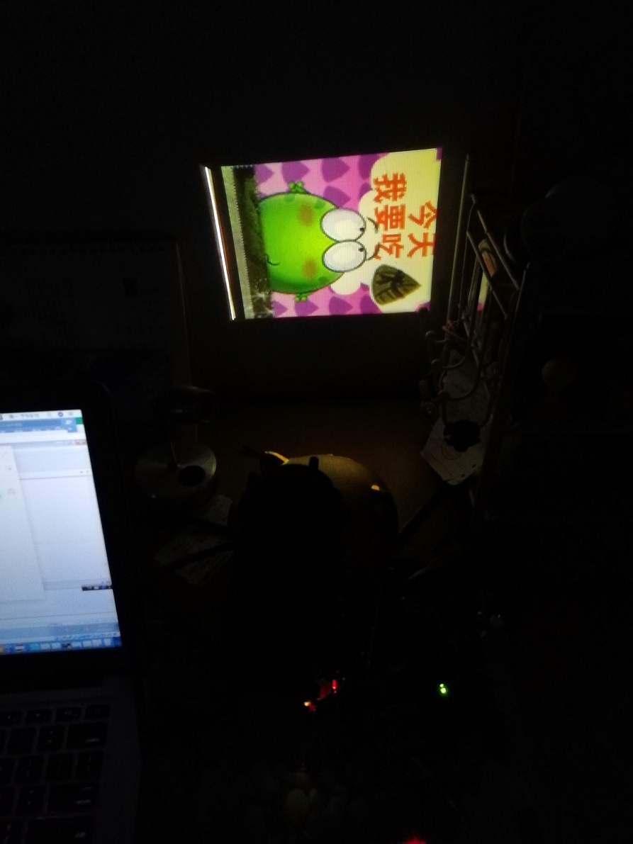

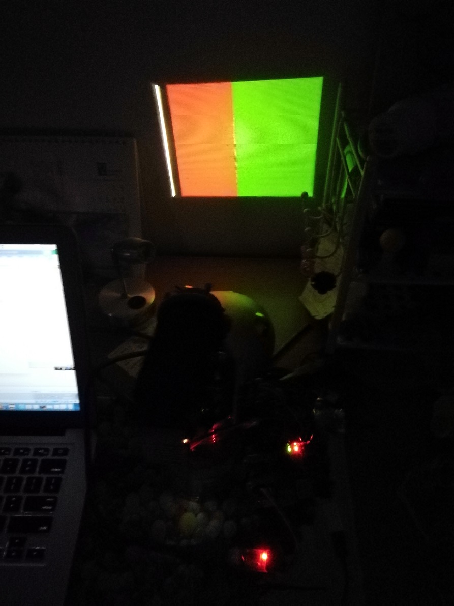

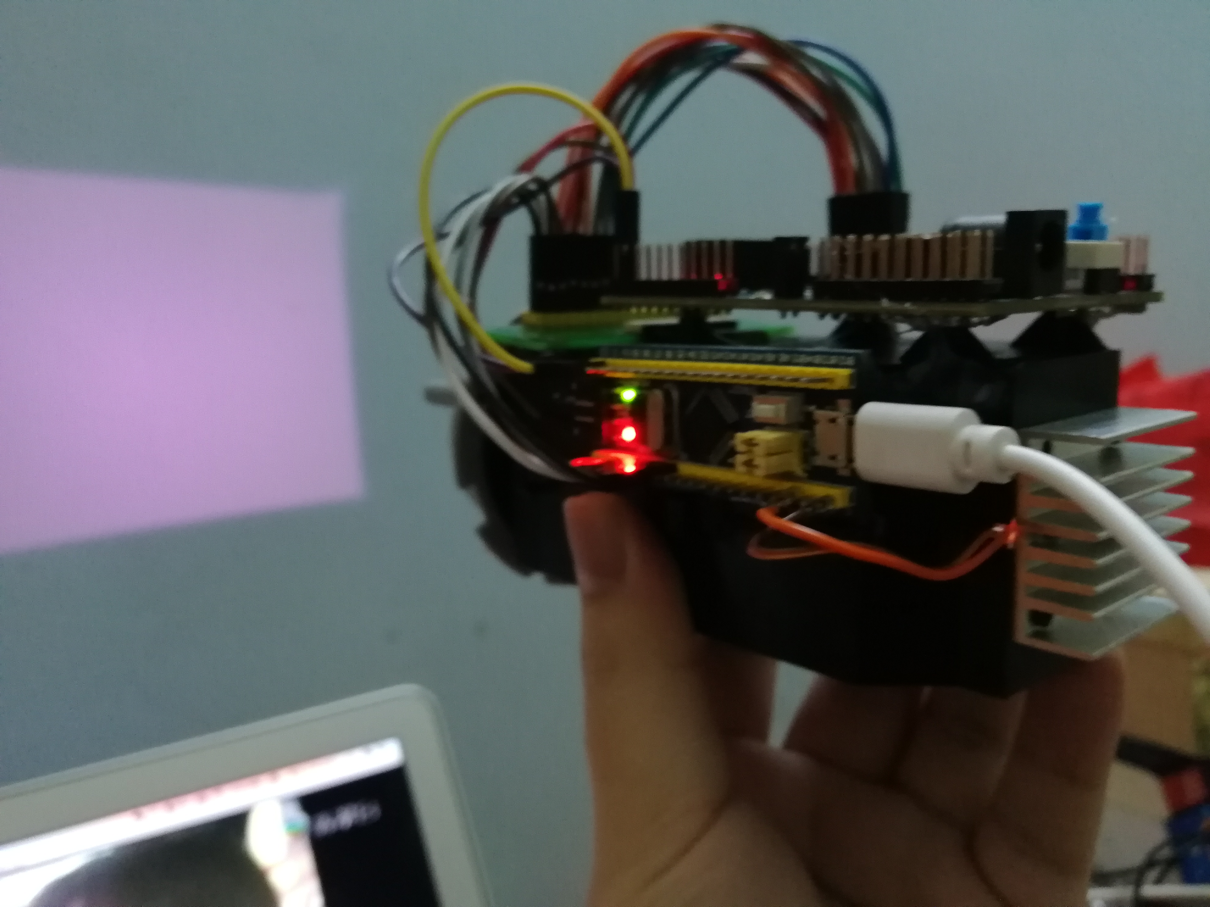

楼主 #10 2019-04-02 23:10:05
已发帖子: 9,412
以上视频图片是 @Jin劲 网友 QQ上发给我的.

#14 2019-04-04 14:38:42
已发帖子: 645
积分: 540
dgtg 说:
要是有原LCD的datasheet就好办了
我有,发晕哥的群里了,统宝的

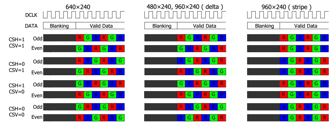

#18 2019-04-13 16:29:52
ybbrdfxk0922
所在地: 石家庄
注册时间: 2018-04-27
已发帖子: 23
积分: 18

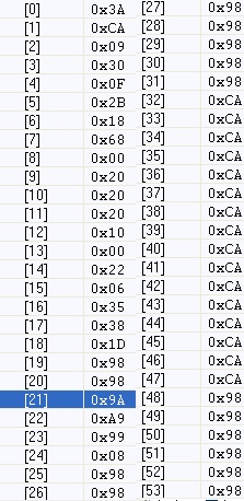

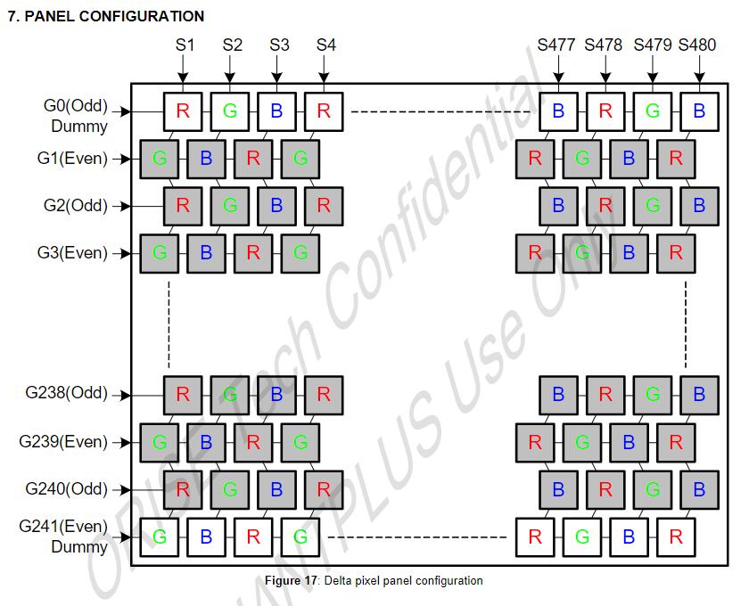

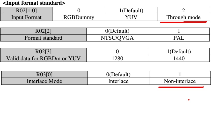

TPG121-V1_7.pdf
这个是从别的网站上找的统宝屏的配置,大概试了下,只要配置寄存器2,模式选择 through模式,,寄存器3 ,non-interlace(时序相对简单),就可以正常点亮了。
问题:1.就是rgb delta的屏好像颜色排序不一样。奇行偶行不一样,需要区别对待。但是选择through模式后,好像横向只有480/3=160个点了。第一次玩屏,懵逼中,有懂的讲解下呗
这个是通过SPI口回读的寄存器配置。
rgb delta的问题
需要配置的值
#19 2019-04-14 11:47:26
已发帖子: 645
积分: 540
ybbrdfxk0922 说:
TPG121-V1_7.pdf
2.参照上面的手册,好像可以直接输出YUV的方式。刚试了下,好像是可行的。但是第一次玩,只会用FPGA刷全色。https://whycan.cn/files/members/860/none.jpg
这个是通过SPI口回读的寄存器配置。
https://whycan.cn/files/members/860/RGB_Delta.jpg
rgb delta的问题
https://whycan.cn/files/members/860/none_20190413-1628.jpg
需要配置的值
厉害了,不过delta的排序显示效果很差

有接那些cp3-cp8等引脚的各种电容吗
#22 2019-04-15 16:41:25
ybbrdfxk0922
所在地: 石家庄
注册时间: 2018-04-27
已发帖子: 23
积分: 18
我都接了一个电容,值偏大,手头没正好的
#23 2019-04-16 18:46:50
dgtg
注册时间: 2017-11-08
已发帖子: 267
积分: 221.5
ybbrdfxk0922 说:
TPG121-V1_7.pdf
这个是通过SPI口回读的寄存器配置。
rgb delta的问题
需要配置的值
Seriel RGB的屏,试试把分辨率Hx3, 就是输出配置成1440x240, 相应的屏的clock也要x3,我以前点过的统宝屏是要这样子的。
#24 2019-04-25 14:28:55
9.98投影工程(FPGAorCPLD联合STM32版)
9_98FPGAorCPLDSTM32.zip

#32 2019-04-27 23:35:08
Jin劲
注册时间: 2018-04-06
已发帖子: 217
积分: 217
视觉℡ 说:
Jin劲 说:
为什么不用STM32直接驱动,还要加FPGA
主题部分是写在fpga的(其实是cpld),然后我的cpld不够大,所以spi部分放到stm32了。

#35 2020-07-07 11:24:55
zhuolin
注册时间: 2020-07-07
已发帖子: 22
积分: 97
想搞一个玩玩,就是时序有点看不懂
#36 2020-07-22 07:41:48

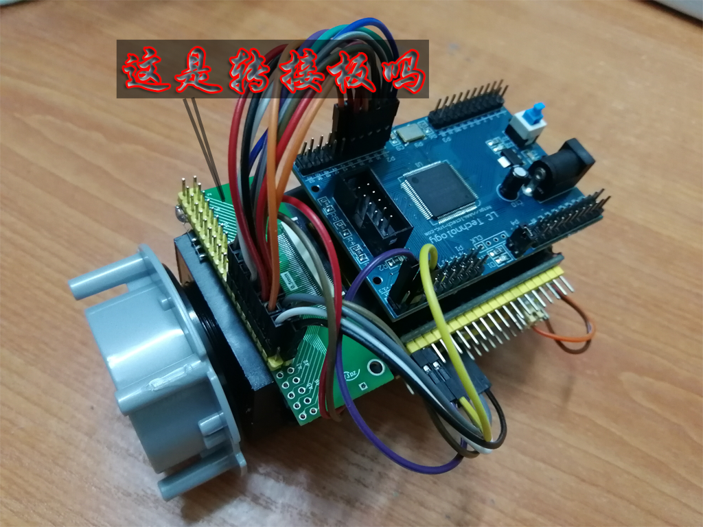

凿子树
注册时间: 2017-10-17
积分: 19
这块板是FPC的转接板吧
