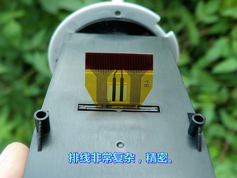

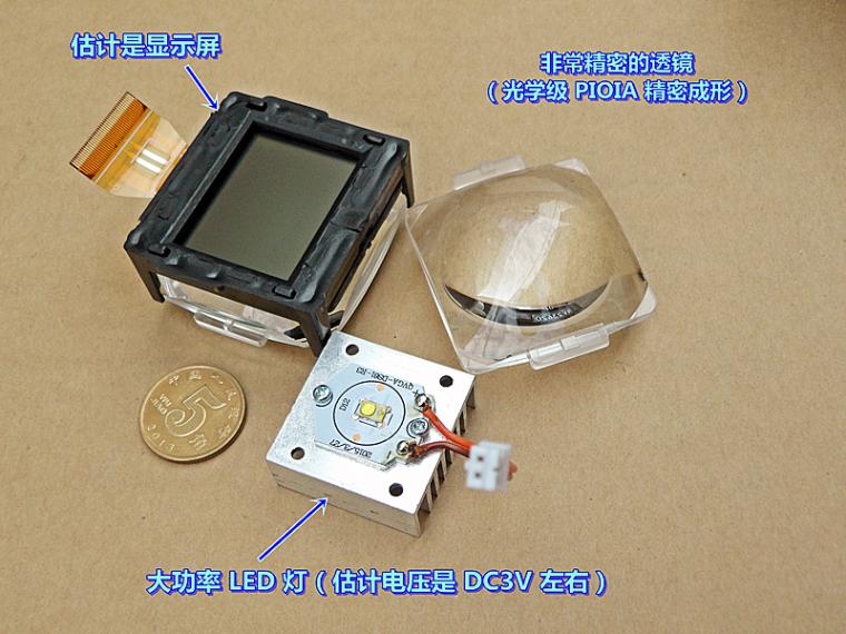

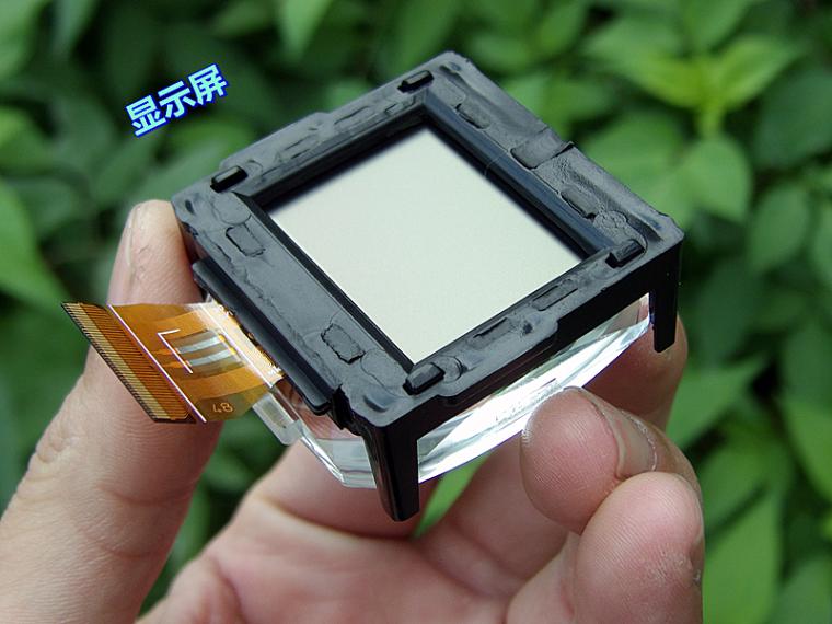

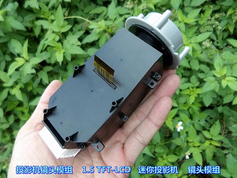

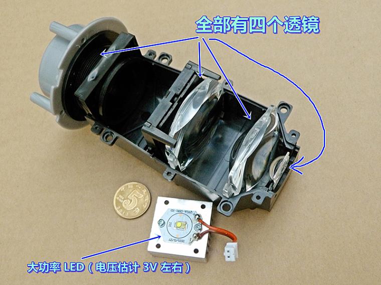

楼主 #1 2019-02-19 20:25:00
已发帖子: 9,520

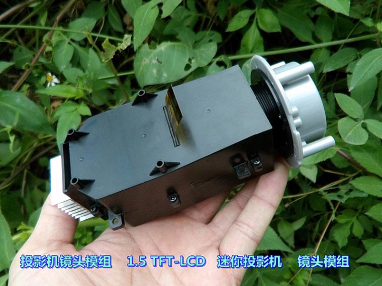

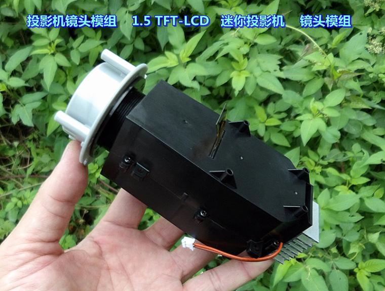

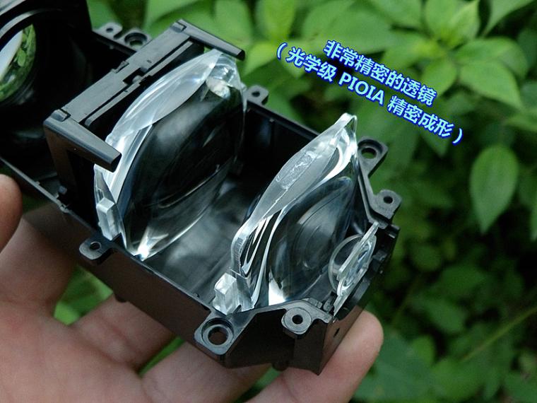

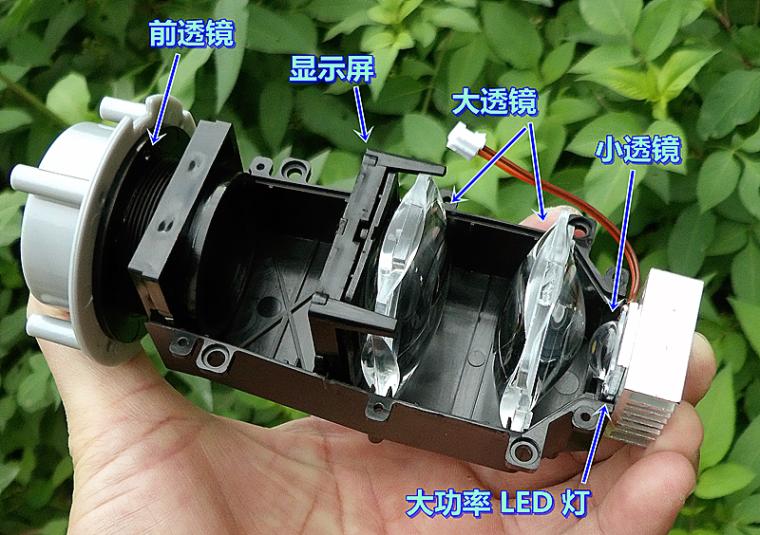

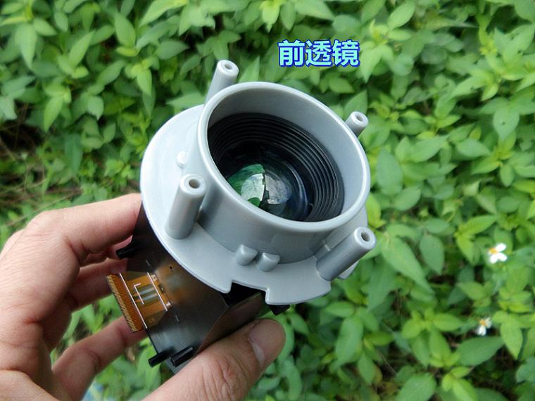

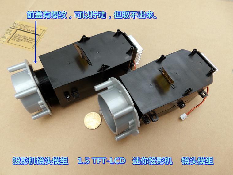

【全新原件】投影机镜头模组 1.5 TFT-LCD迷你小型投影机镜头模组 12元,有没有人玩?
淘宝链接: https://item.taobao.com/item.htm?id=585379595988
2019-04-04 更新:
LCD 手册: TD015THEB2.pdf

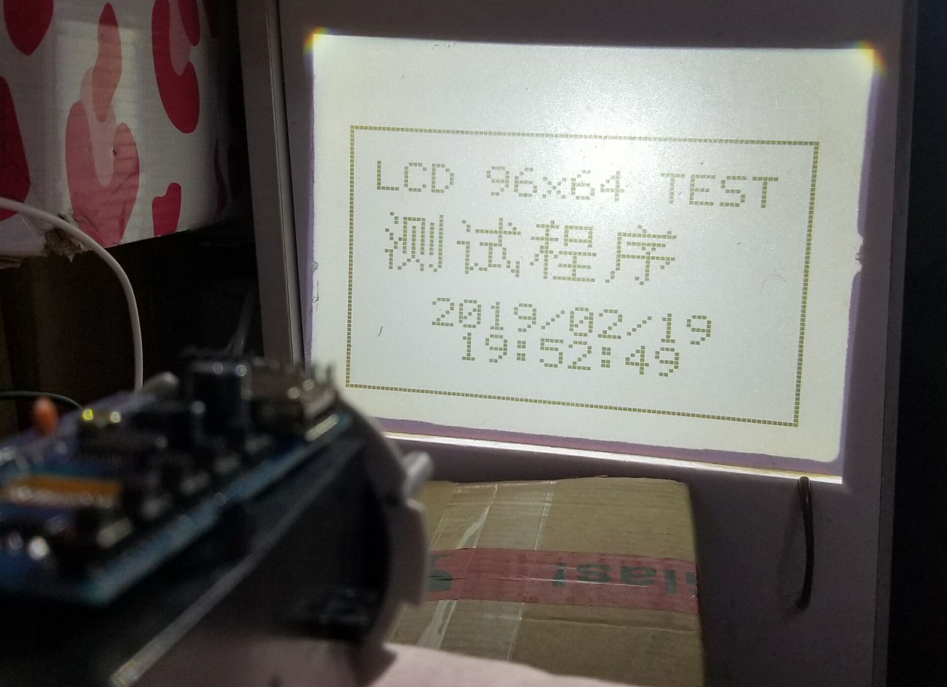

淘宝上有人点亮后的效果

一个群里的 他们都把自带的屏换掉了 自带的屏暂时还没人驱动出来

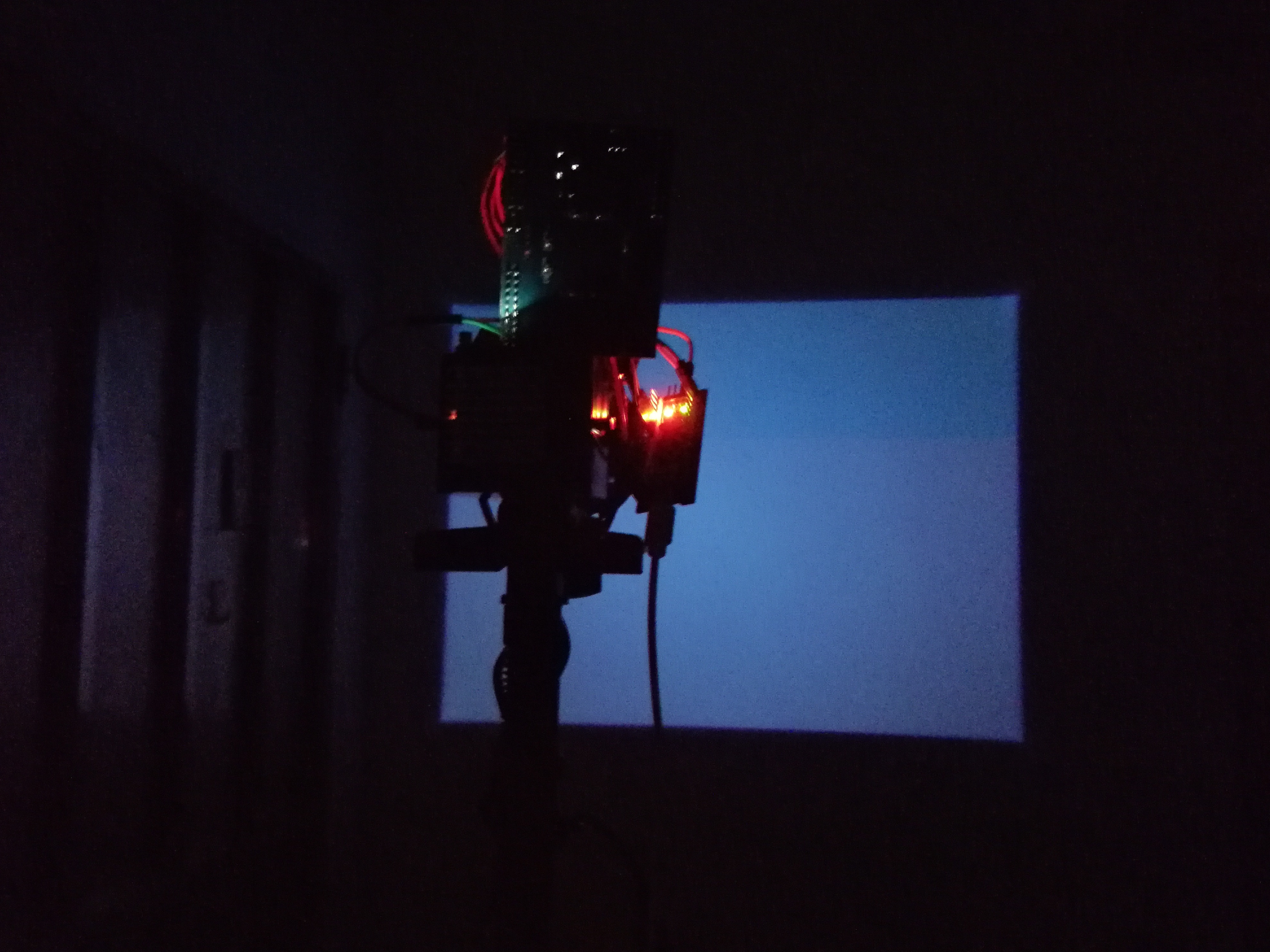

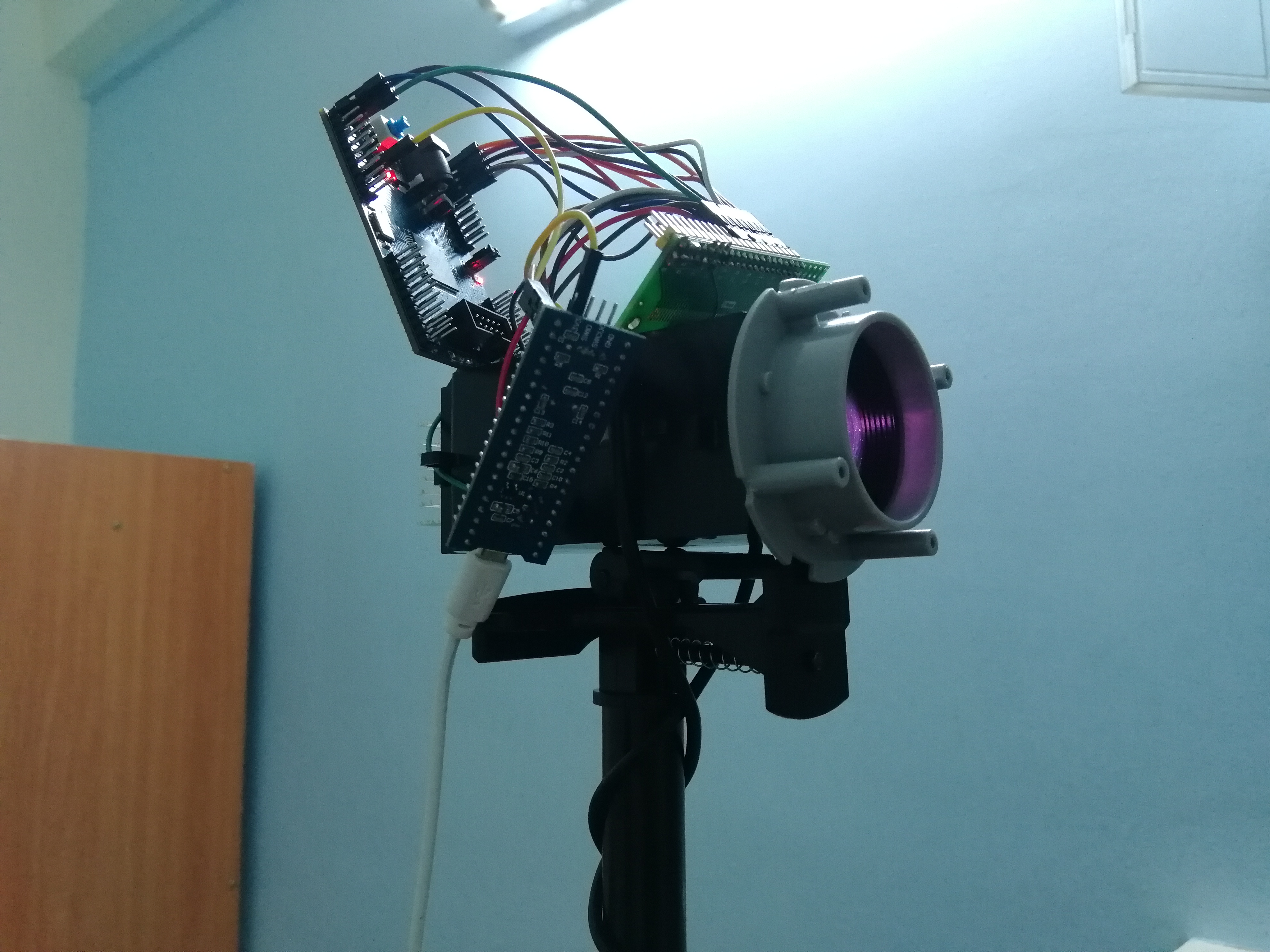

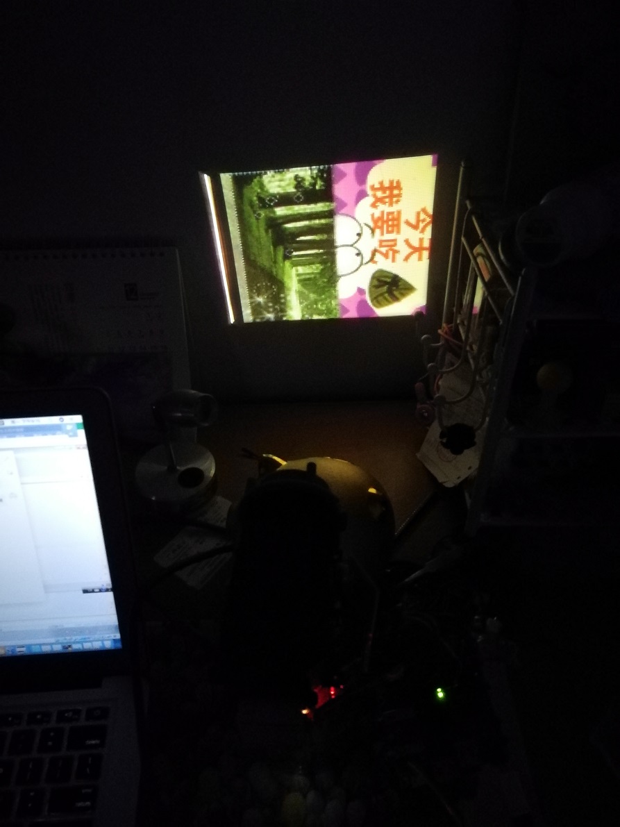

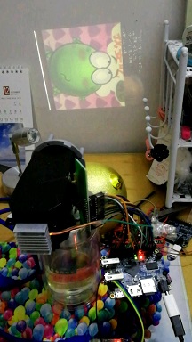

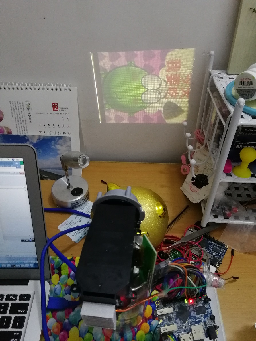

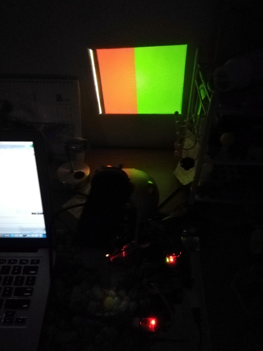

楼主 #10 2019-04-02 23:10:05
已发帖子: 9,520
Re: 【全新原件】投影机镜头模组 1.5 TFT-LCD迷你小型投影机镜头模组 12元,有没有人玩?
以上视频图片是 @Jin劲 网友 QQ上发给我的.

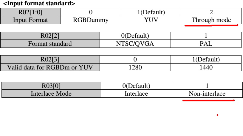

已发帖子: 23
积分: 18

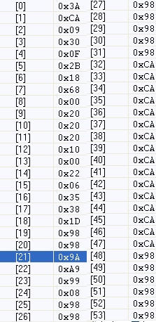

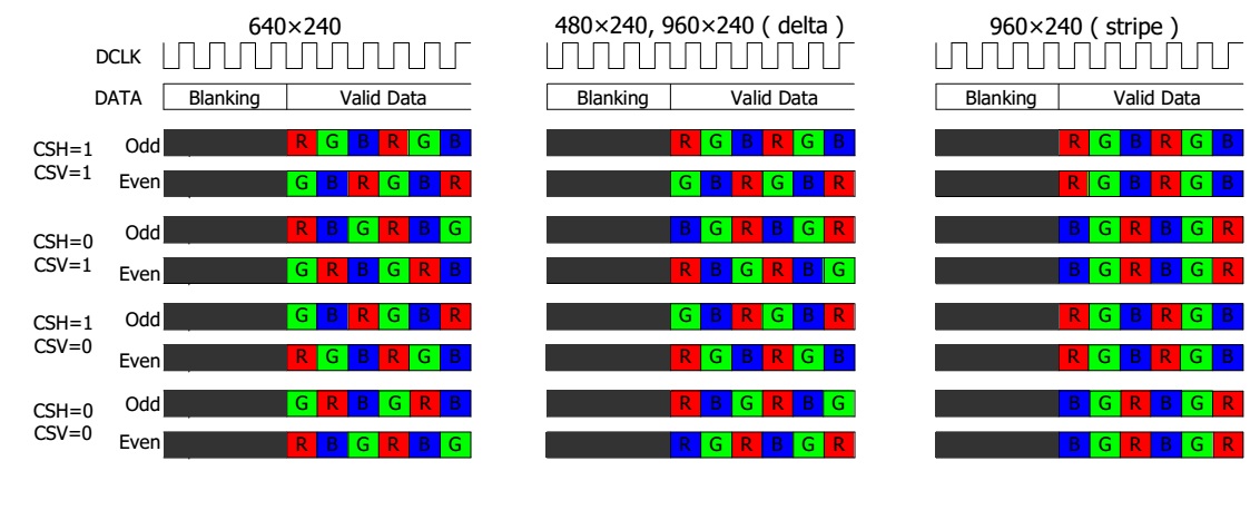

TPG121-V1_7.pdf
这个是从别的网站上找的统宝屏的配置,大概试了下,只要配置寄存器2,模式选择 through模式,,寄存器3 ,non-interlace(时序相对简单),就可以正常点亮了。
问题:1.就是rgb delta的屏好像颜色排序不一样。奇行偶行不一样,需要区别对待。但是选择through模式后,好像横向只有480/3=160个点了。第一次玩屏,懵逼中,有懂的讲解下呗
2.参照上面的手册,好像可以直接输出YUV的方式。刚试了下,好像是可行的。但是第一次玩,只会用FPGA刷全色。
这个是通过SPI口回读的寄存器配置。

#19 2019-04-14 11:47:26
ybbrdfxk0922 wrote:
TPG121-V1_7.pdf
2.参照上面的手册,好像可以直接输出YUV的方式。刚试了下,好像是可行的。但是第一次玩,只会用FPGA刷全色。/files/members/860/none.jpg
这个是通过SPI口回读的寄存器配置。
/files/members/860/RGB_Delta.jpg
rgb delta的问题
/files/members/860/none_20190413-1628.jpg
需要配置的值
厉害了,不过delta的排序显示效果很差

#23 2019-04-16 18:46:50
dgtg
注册时间: 2017-11-08
已发帖子: 275
积分: 229.5
ybbrdfxk0922 wrote:
TPG121-V1_7.pdf
这个是通过SPI口回读的寄存器配置。
rgb delta的问题
需要配置的值
Seriel RGB的屏,试试把分辨率Hx3, 就是输出配置成1440x240, 相应的屏的clock也要x3,我以前点过的统宝屏是要这样子的。

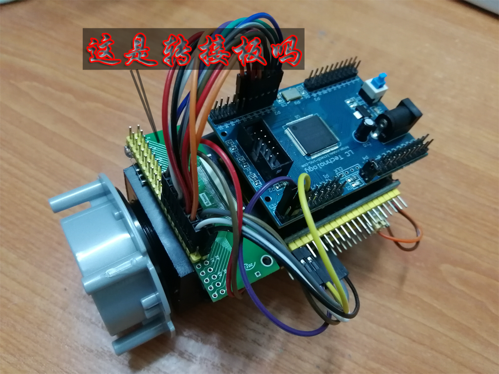

#29 2019-04-26 16:45:05
Jin劲
注册时间: 2018-04-06
已发帖子: 217
积分: 217

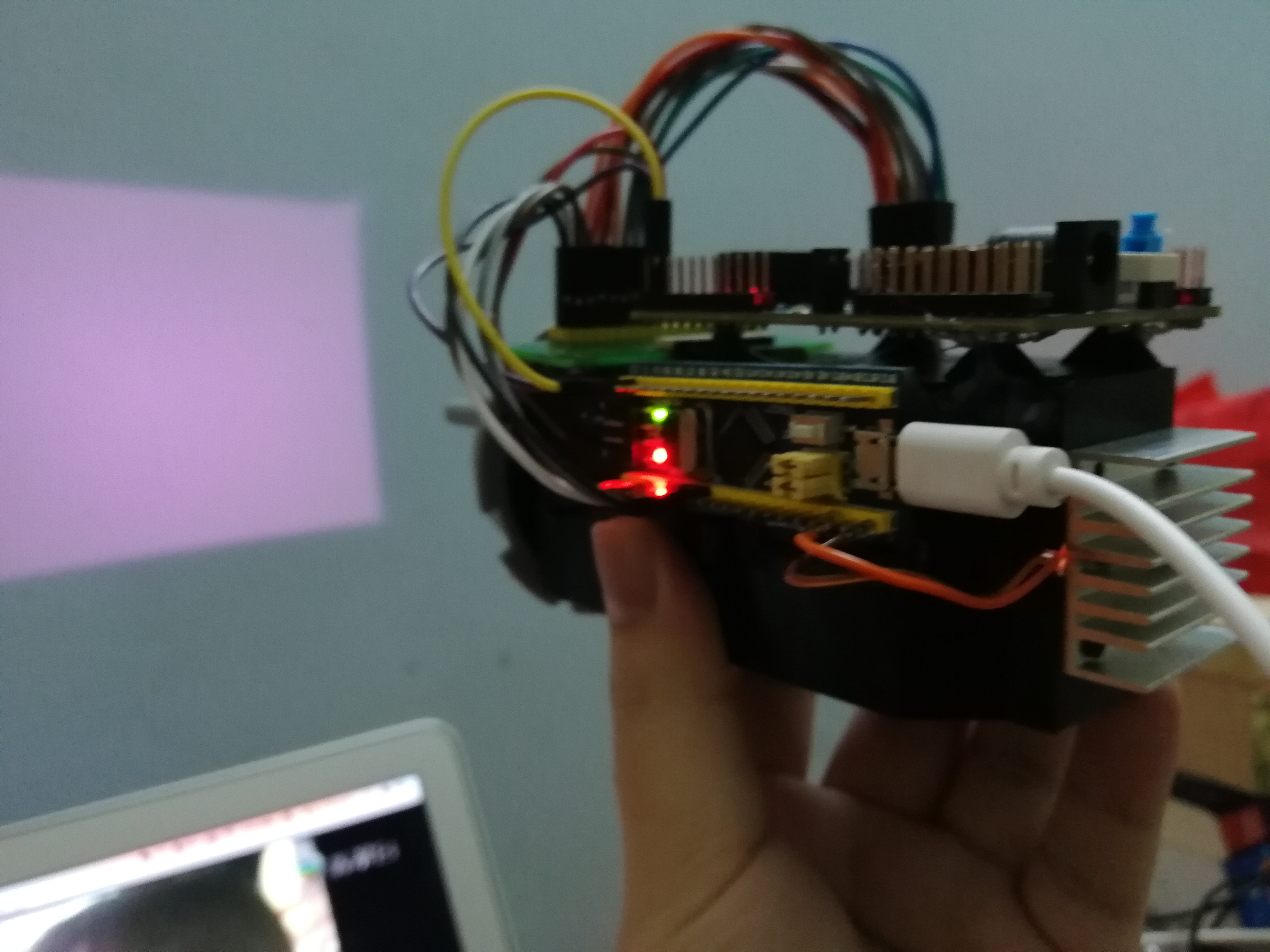

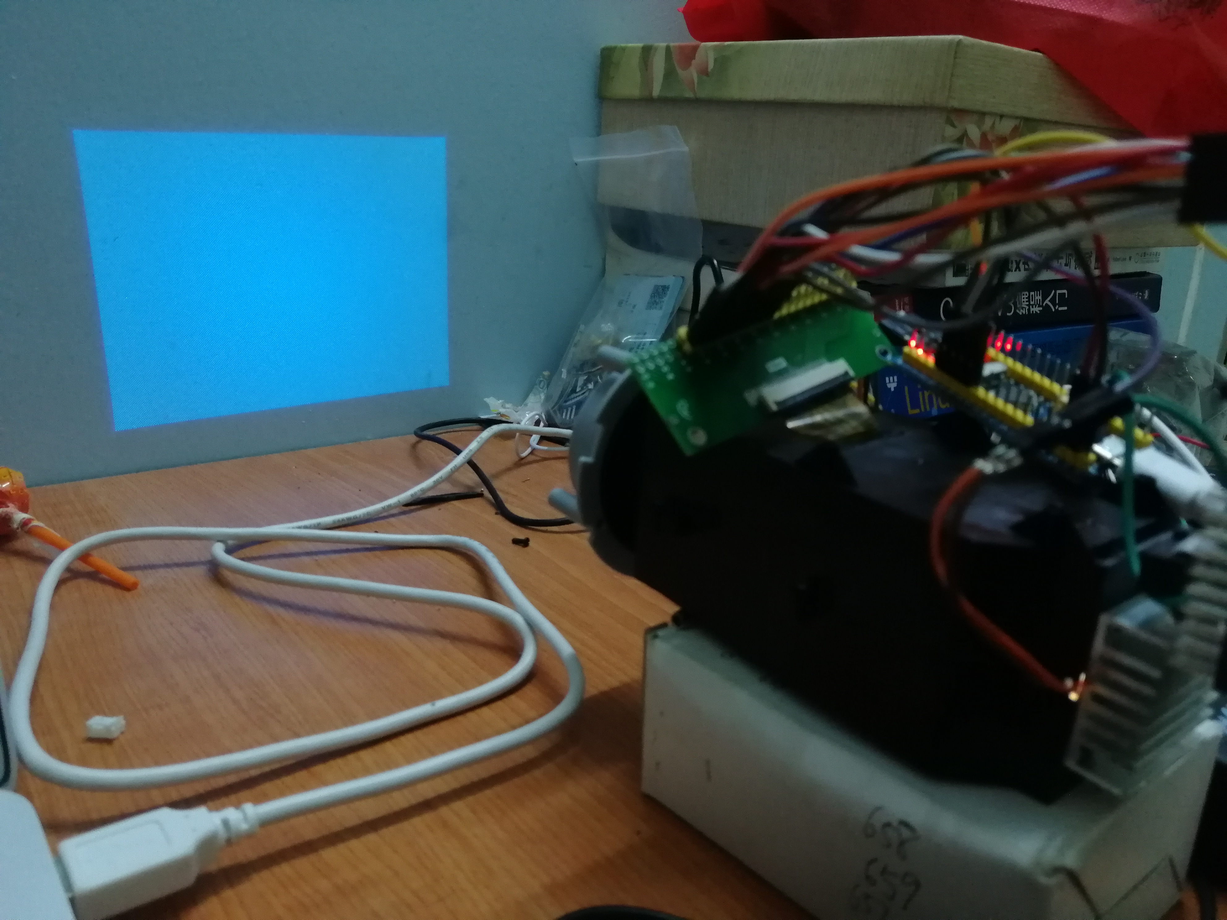

9.98投影工程(FPGAorCPLD联合STM32版)
9_98FPGAorCPLDSTM32.zip
楼主 #30 2019-04-26 16:54:35
已发帖子: 9,520
帅到爆炸!
#31 2019-04-27 08:28:41
视觉℡
注册时间: 2019-01-29
已发帖子: 43
积分: 15
/files/members/719/QQ20190426-1.jpg
为什么不用STM32直接驱动,还要加FPGA
#32 2019-04-27 23:35:08
Jin劲
注册时间: 2018-04-06
已发帖子: 217
积分: 217
视觉℡ wrote:
主题部分是写在fpga的(其实是cpld),然后我的cpld不够大,所以spi部分放到stm32了。

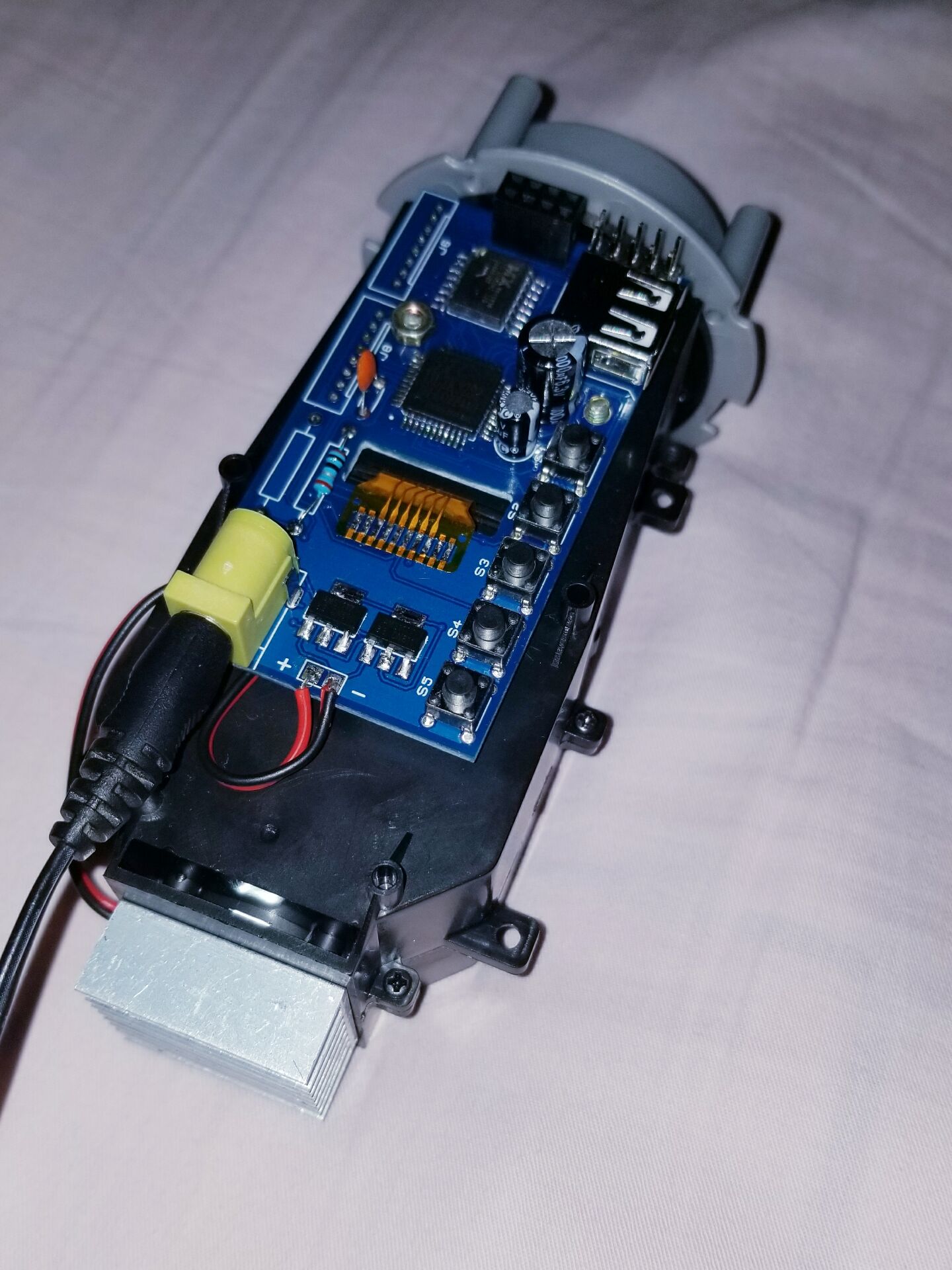

#35 2020-07-07 11:24:55
zhuolin
注册时间: 2020-07-07
已发帖子: 22
积分: 97
想搞一个玩玩,就是时序有点看不懂
#36 2020-07-22 07:41:48
凿子树
注册时间: 2017-10-17
积分: 19

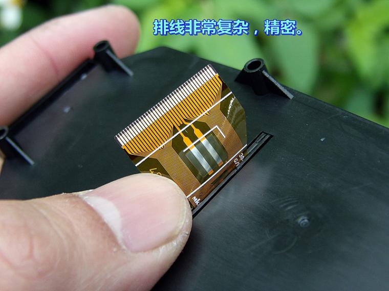

这块板是FPC的转接板吧
