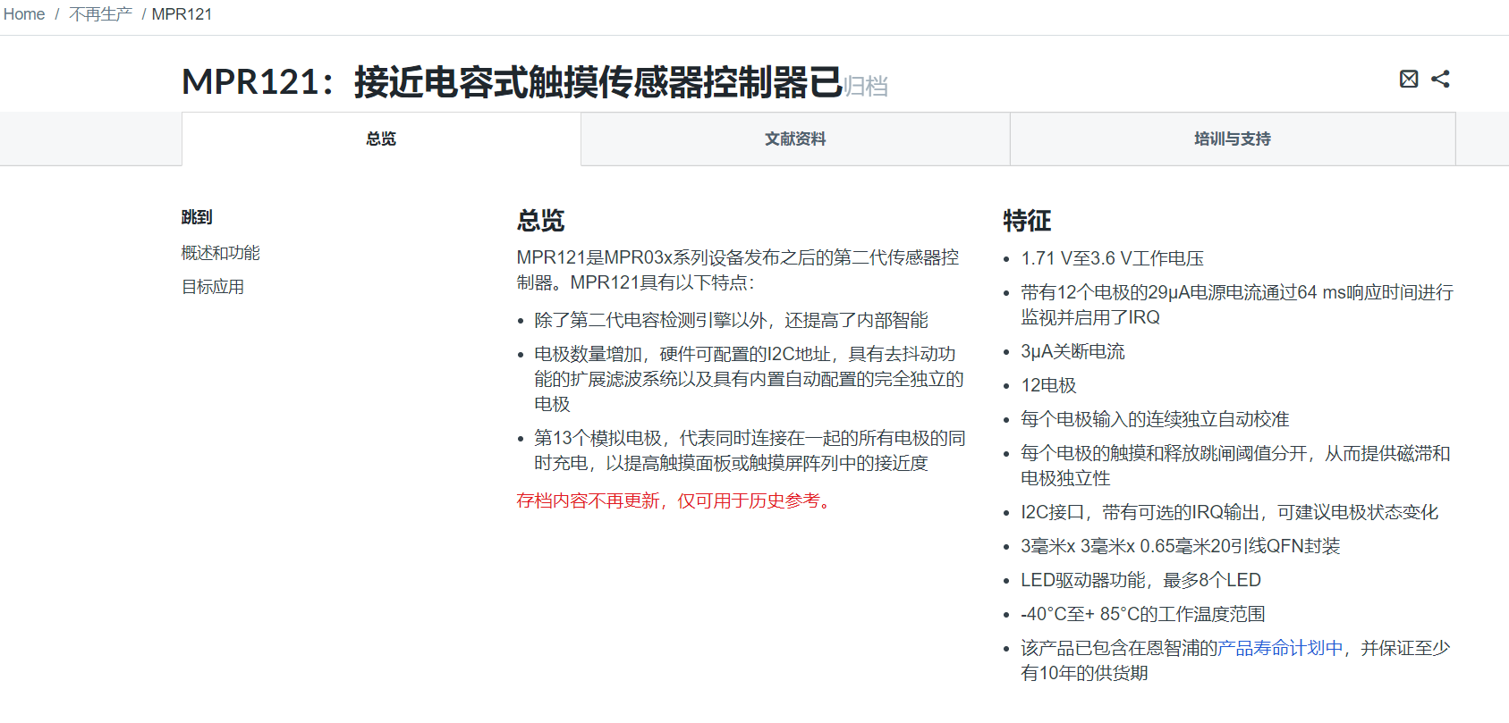

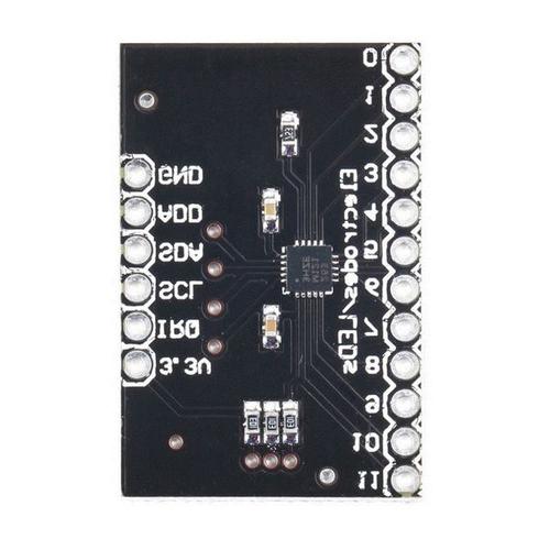

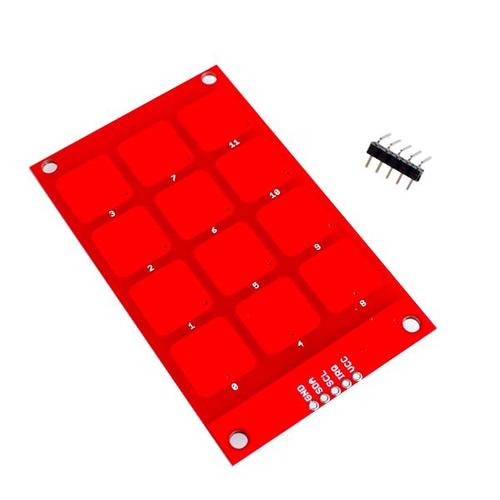

之前逛淘宝看到nxp有一款电容按键控制芯片MPR121,12通道独立电容式触摸板应用芯片。买回来试了试感觉还可以,但是NXP官网显示已经停产了,搜来搜去也没看到其他类似的产品。有了解的大佬能推荐几款功能和MPR121类似的芯片吗。
