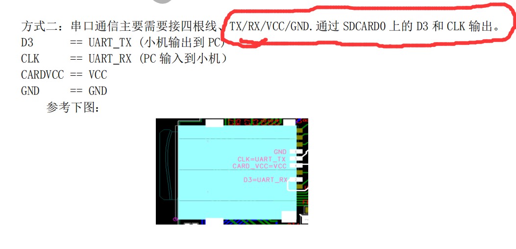

我看了全志H3的硬件调试指南
H3 HOMLET Hardware debugging guide V1_0 20141113.pdf
他说SD卡的DATA3和 CLK用作串口通信了。。。而且我实测DATA3是高电平 CLK低电平 这个tf卡感觉不是用启动的。。。不知道怎么调到串口0上去。。。

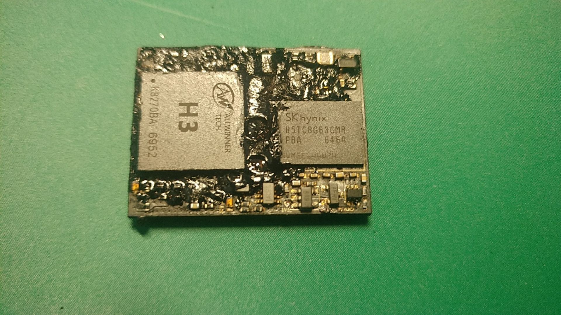

经过几天的焊接调试,现在分享过程中的一些问题、经验和教训
1、全志H3的焊接历程
第一版焊接的板子没有做任何测试,直接把CPU、DDR、EMMC全都焊上了,后面接USB_OTG电源正常,电脑不识别H3,我瞬间就慌了,经过楼上大佬的指示,我先是去掉emmc,发现还是不行
至此,我就在没焊接好、走线有问题、原理图不对、板厂工艺问题之间徘徊,好生痛苦。经过大佬提示,打算重新做一下焊接,但是大佬说BGA焊接难度高,我自己心里又慌,所以去了淘宝,找了一家 帮人焊接的店,后面和店家的交流中,我了解到回流焊机可以焊接BGA,而且温度要265度。刚好前几天买了一个999的回流焊机,心中窃喜。于是第二天早早起床,准备奇迹再现。
我至今还记得他童真的样子如下
第二到了实验室,先自己设定了温度曲线140(60s)->180(60s)->265(3s)->200(30s)->170(60)->100(0)
放入板子,静候佳音,不一会就焊接完成了如下
真是难以想象,板子中间起了个大包,流出来黏黏的黑色液体,已经凝固。回想起来自己曾经对板子的种种蹂躏。内心感触良多。
卸下BGA和DDR后发现表层已经不忍直视,之前对板子的操作如下
正面钢网刷中温锡膏->贴正面元器件->回流焊机焊接->背面钢网刷低温锡膏->贴背面元器件->回流焊机焊接->使用助焊剂风枪焊接BGA,DDR,EMMC->
使用松香处理背面BTB连接器的连锡问题->使用95酒精和牙刷刷板,板子直接泡到酒精中清洗->回流焊机焊接cpu和DDR->然后出现上面情况了
初步怀疑是酒精、助焊剂浸透PCB内层,高温挥发、致使铜皮鼓起、内层粘合胶融化,从过孔冒出,直接酿成惨剧,如有不同看法,请指正

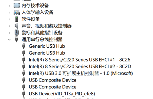

2、在毁灭性的打击下,我并没有放弃,重新贴了三片空板,仅仅焊接了小的元器件,留下BGA位置
意识到不能使用回流焊机焊BGA,我就重新操起风枪,使劲发泄自己的情绪,最终焊接完成CPU,上电发现PWR指示灯不亮,我心里一阵刺痛,难道就要这样结束了吗,不。上一版虽然死的好惨,但是人家电源都没问题,晶振也起振了,所以问题究竟出在哪里了,我又开始徘徊。在我走投无路的时候,晕哥驾着七彩祥云来到我的世界,并把我带进了海景别墅。别墅里面人才辈出,大家争先恐后的讨论各种技术问题,这辈子也没感受到这么好的氛围。在这种氛围熏陶下,我认识了好多良师益友
同别墅里的大佬们交流了自己遇到的问题,周正大佬指示:风枪280,先吹边缘,然后绕着芯片转着圈吹。吹完也别马上断,180吹会儿,100吹会儿,再停。
按照这种操作,我焊接好了CPU
之后测量了1V2 1V3 1V5 3V3的电压以及24MHZ晶振波形 32.768KHZ晶振波形,均成功
插上USB-OTG 电脑识别全志H3 我的内心狂舒一口气,一颗悬在头上的石头没掉下来,让我倍感轻松

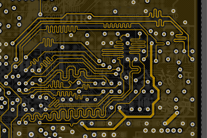

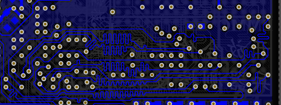

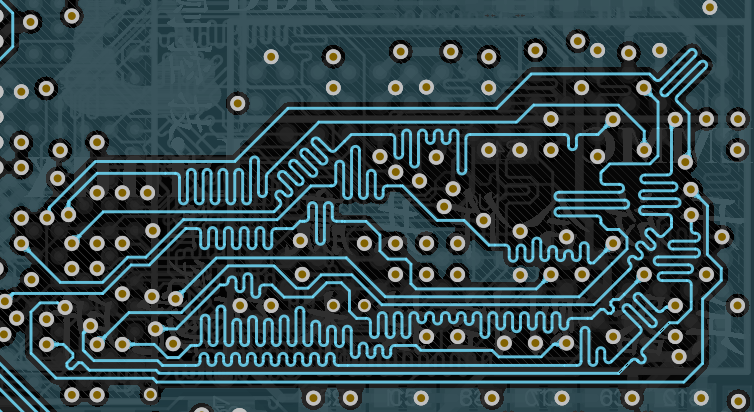

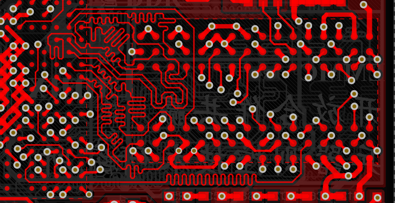

Re: 分享H3核心板 底板 电源模块的工程文档

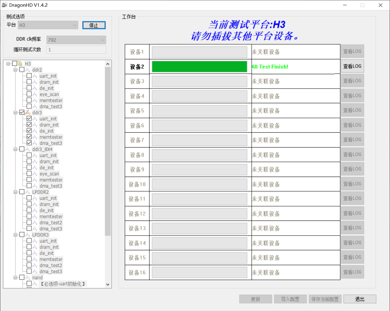

3、DDR的焊接调试
CPU fel起来后,就开始焊接DDR,每次都起翘,应该是温度不均匀,风枪风速最小的原因,调整后焊接,上电做了测试,用了DragonHD硬件测试工具测试DDR,每次DRAM都初始化失败,在我走投无路之时,大佬们闪耀着人性的光辉,无私的帮助了我,原来是CPU的DDR部分没有焊接好。。。。
我再次操(cao 一声)起风枪,愤怒的锤着CPU,当温度下降到0后,我内心忐忑。。。。
再次上电,上测试软件 时钟频率选择216 点击启动,但是软件没反应,我尝试着按了复位键,启动成功,软件开始测试DDR,并且检测到DDR为512M
后面做压力测试,我等了好长时间,最后停止,选择了时钟频率552,一把测试通过。
接着我再调整时钟频率为792,做了一次测试,发现有时能成功,错误原因要么是压力测试失败,要么就是dma test失败。
我怀疑是PCB走线的问题和温度太高导致的不稳定。
我DDR走线不规范是因为板子实在太小 走线/线宽=4mil 蛇形等长间距4mil 内外层铜皮都是1OZ
下面是DDR走线图片
至此CPU和DDR都跑起来了,接下来准备按照everlink的建议,烧写nanopi neo core的镜像看看能不能跑起来
如果能跑起来,抽空准备再把8G的emmc焊上
-----------------------未完待续--------------------

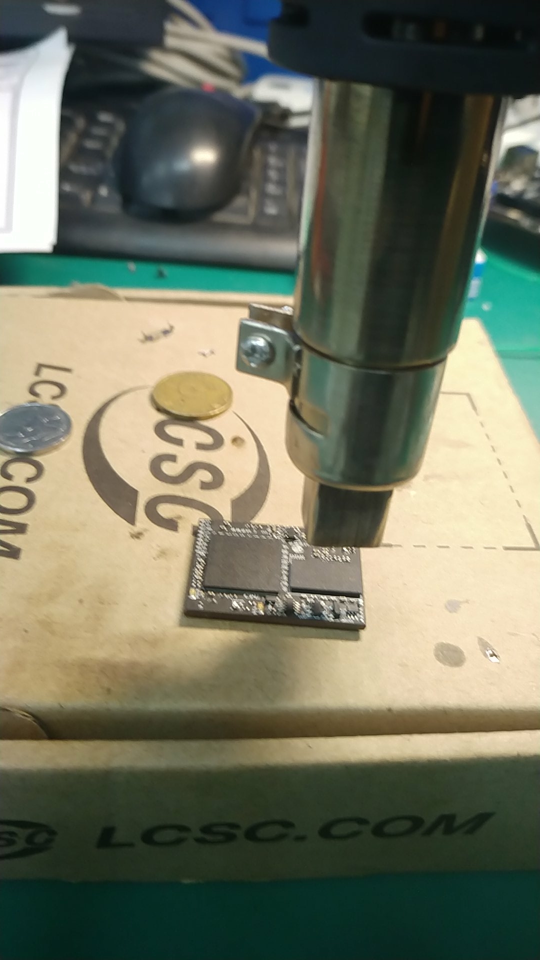

DDR 走线是4mil?
我按照我自己的经验(强调一下可能不是对的,或者不是最对的,我新手)是:
尽量不要风枪对着纸盒,火灾不怕吗。。。。。。
焊BGA时板子底下最好有些温度,淘宝找 BGA返修加热台,本人是用水泥电阻DIY了一块加热板(成本5块钱+电阻)
你背面有零件,考虑贴些隔热胶带,然后放到加热的 xx 上
如果没有加热台/板。考虑放个小的铁板,铝板。风枪把铝板加热。如果这个都没有,建议用几个硬币拼起来当铁板用。
温度:100度就够,所以你可以用一杯开水,上面放一块PCB盖着杯口。PCB有洞的话用透明胶封一下,预热几十度比常温还是强
ALL IN ALL:吹焊前加热整块板子100度~150度为好
最近编辑记录 everlink (2020-05-21 11:15:48)

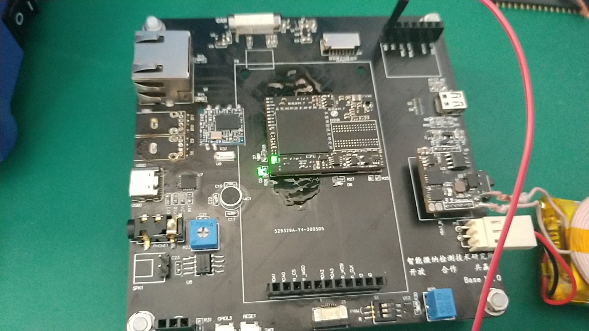

大佬 系统启动成功了
默认设备 nanopi neo core
楼主 #36 2020-05-22 06:33:55
yangshuwei
注册时间: 2020-03-22
已发帖子: 138
积分: 70
也就是说原理图 pcb方案是可行的了。。。但是也许不太专业。。。
