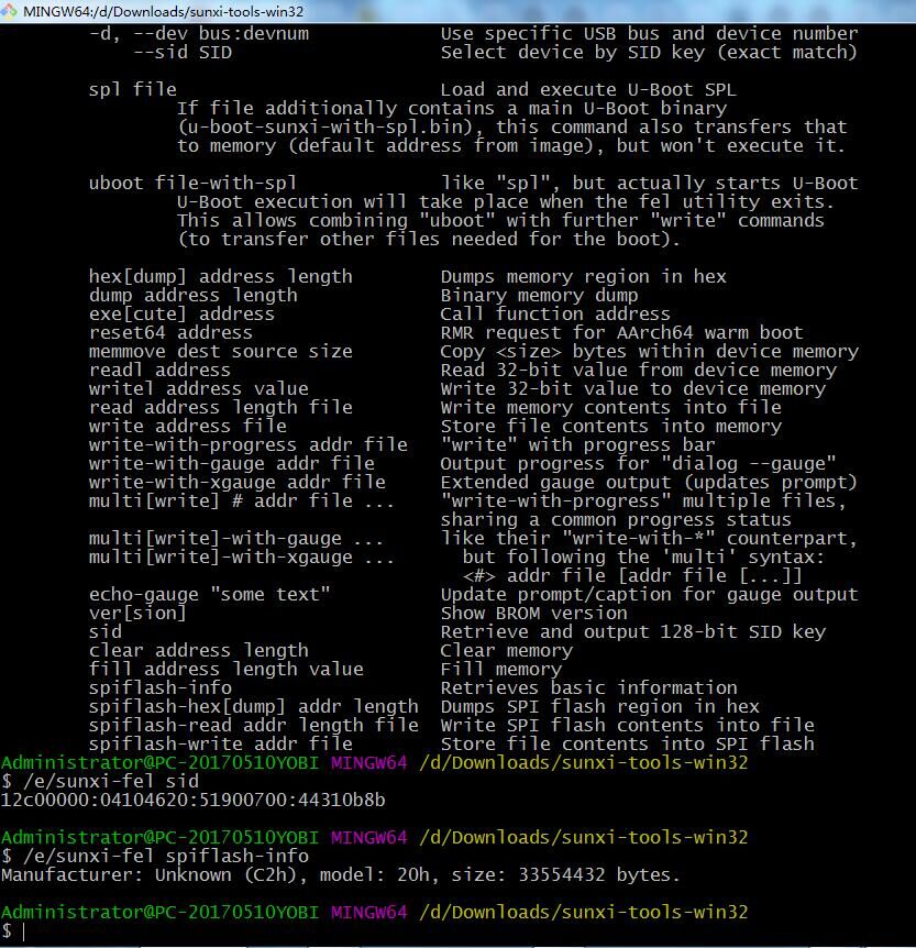

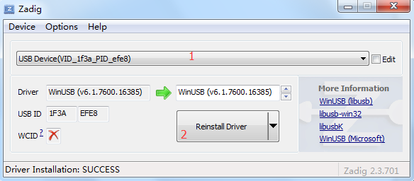

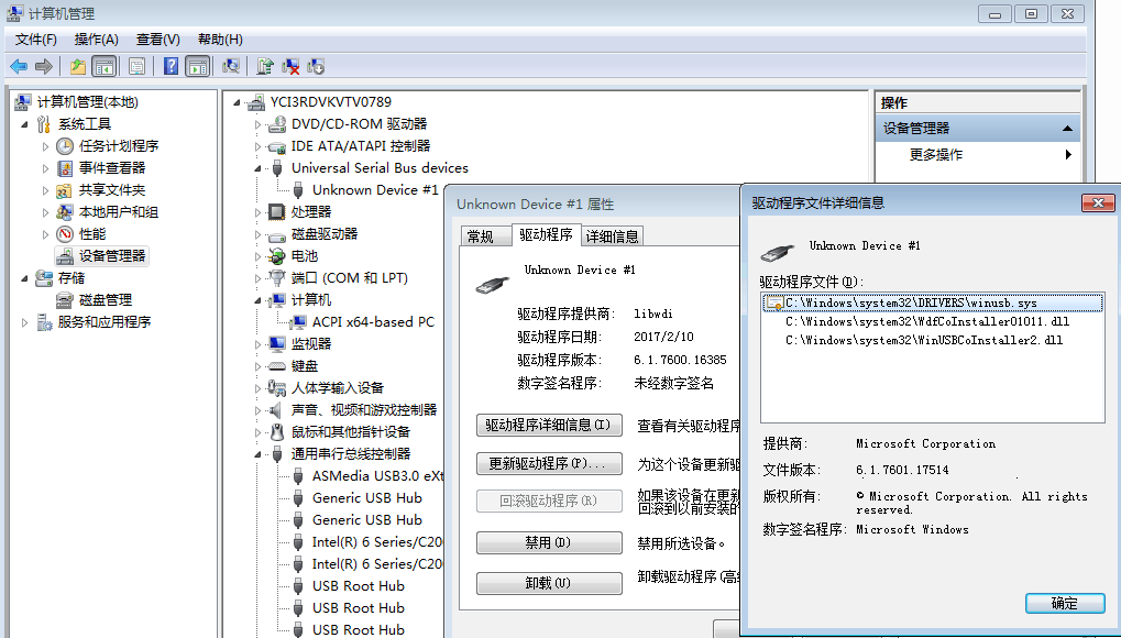

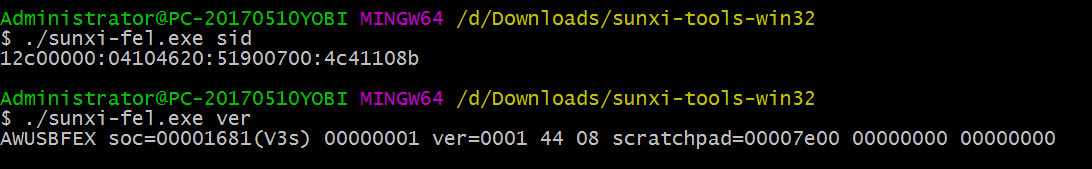

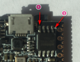

1. 下载并解压缩zadig-2_3_exe.7z (驱动安装), sunxi-tools-win32.7z (该文件删除,已作废!!!)
2. 插入USB线, 短路V3S板子的spi flash 1,4或1,2脚, 上电. 电脑检测到新的usb烧写设备。
3. 打开 zadig, 选择 Options -> List All Devices, 选择全志的设备, 点击安装驱动按钮
4. 命令行跑起来:

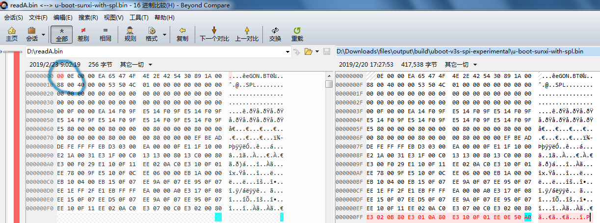

以下是 2019-02-23 更新:

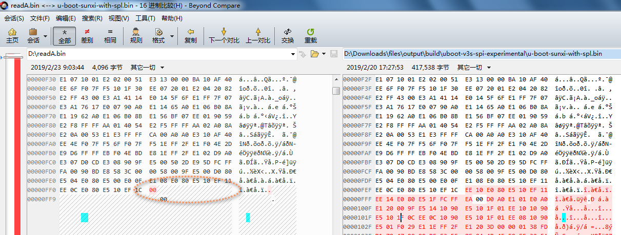

spiflash-read 读flash子命令, 读出来的数据完全是错的.
sunxi-fel -p spiflash-read 0 0x100 readA.bin
sunxi-fel -p spiflash-read 0 0x1000 readA.bin

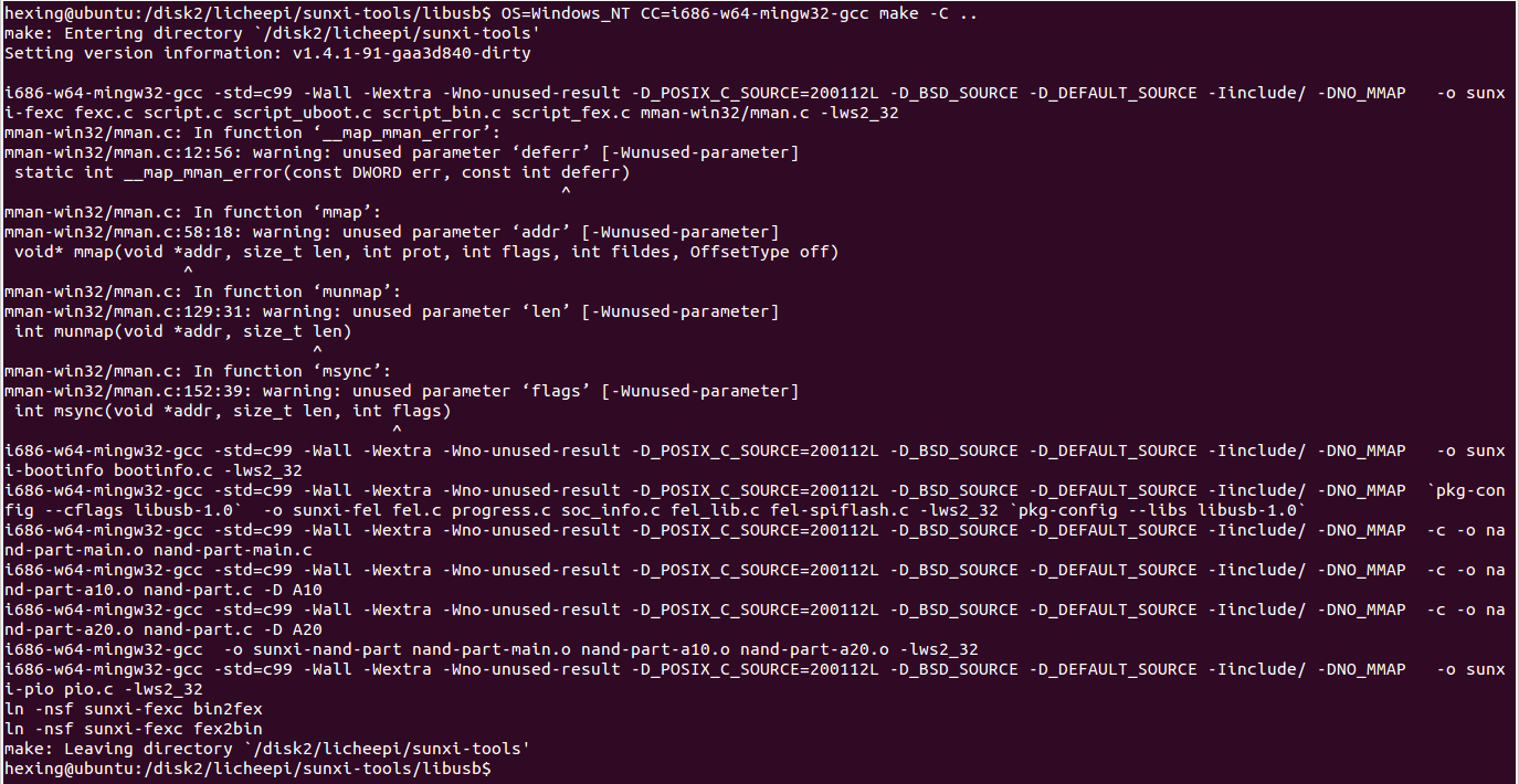

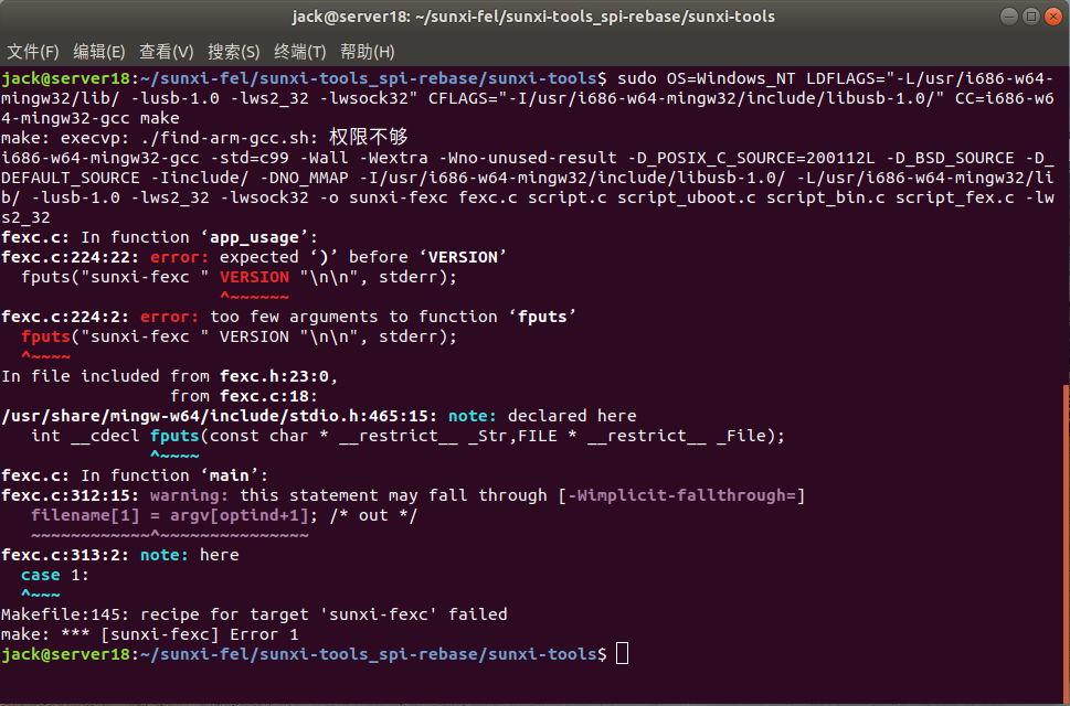

Ubuntu交叉编译Win32版本sunxi-fel:
sudo apt-get install mingw-w64
git clone https://github.com/witwall/mman-win32.git

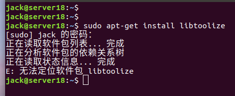

准备编译支撑软件包:
sudo apt-get install libtoolize
下载 libusb源代码:
git clone https://github.com/libusb/libusb.git
编译libusb源码:
cd libusb
./autogen.sh
./configure --host=i686-w64-mingw32 --prefix=/usr/i686-w64-mingw32/
make
make install

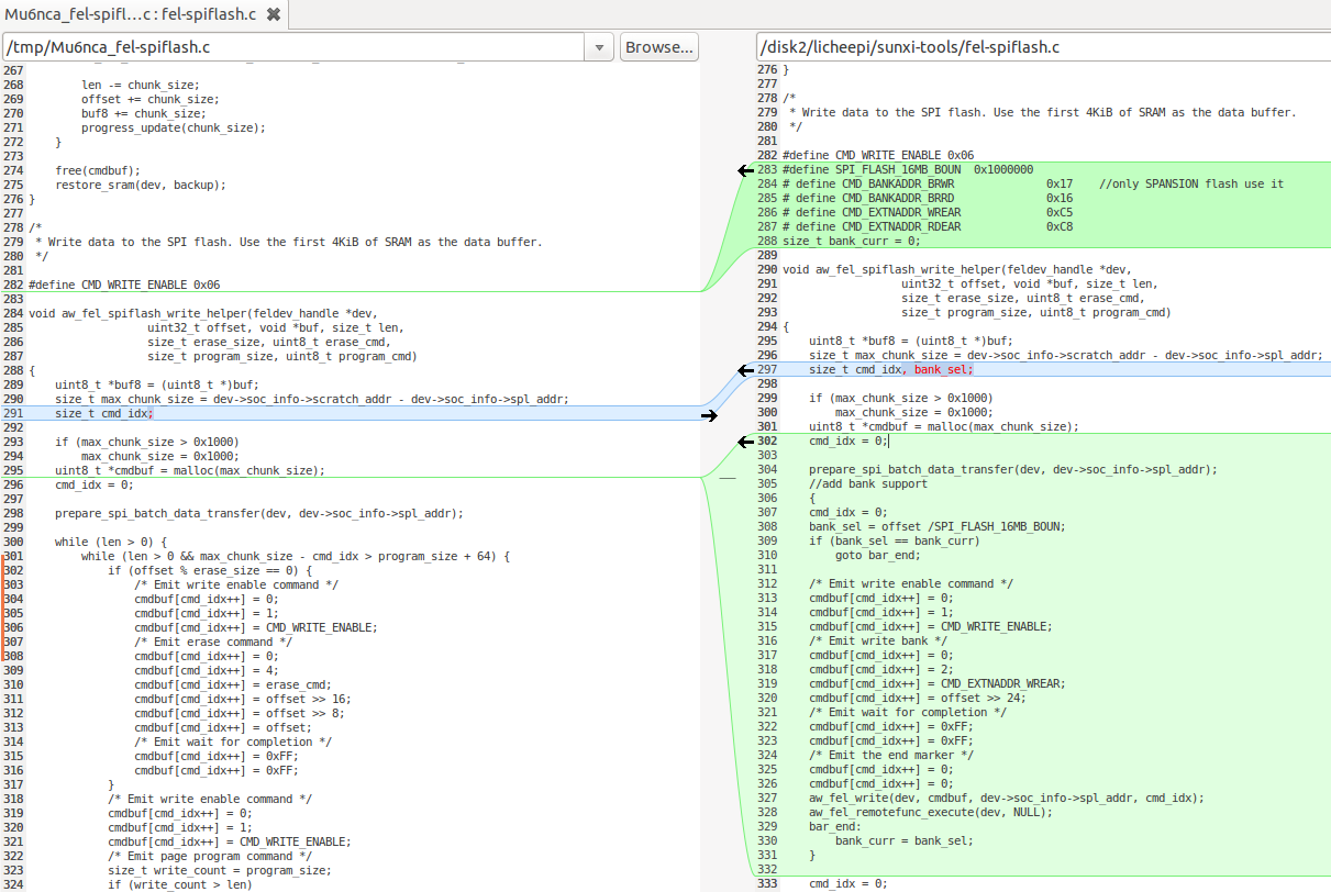

下载sunxi-fel源码:
git clone https://github.com/Icenowy/sunxi-tools.git -b spi-rebase
32MiB spi flash补丁:
AllWinner全志V3s荔枝派zero板子用W25Q256,发现我烧文件系统之后,串口无输出, 直接进入芯片内部的fel

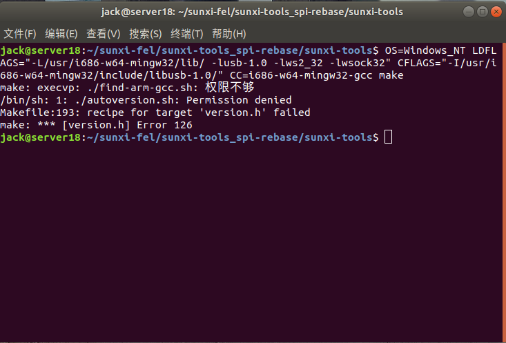

编译sunxi-fel源码:
OS=Windows_NT LDFLAGS="-L/usr/i686-w64-mingw32/lib/ -lws2_32 -lwsock32" CC=i686-w64-mingw32-gcc make
生成exe后拷贝到Windows,执行:

下载源码:
切换分支:
git checkout -b f1c100s-spiflash
支持32M(w25q256, MX25L256等)需要修改源码:AllWinner全志V3s荔枝派zero板子用W25Q256,发现我烧文件系统之后,串口无输出, 直接进入芯片内部的fel

下载sunxi-tools f1c100s分支源码:
git clone https://github.com/Icenowy/sunxi-tools.git -b f1c100s-spiflash
编译libusb:
下载 libusb源代码:
编译libusb源码:
cd libusb
./autogen.sh
make
make install
编译 zlib:
1.  下载zlib源码: wget https://zlib.net/zlib-1.2.11.tar.gz
2.  tar xvf zlib-1.2.11.tar.gz
3.  CC=i686-w64-mingw32-gcc ./configure  --prefix=/usr/i686-w64-mingw32/
4.  Makefile 删除一行 LDSHAREDLIBC=-lc
5.  make; make install
直接用命令行指令编译
i686-w64-mingw32-gcc -std=c99 -Wall -Wextra -Wno-unused-result -D_POSIX_C_SOURCE=200112L -D_BSD_SOURCE -D_DEFAULT_SOURCE -Iinclude/ -DNO_MMAP -I/usr/i686-w64-mingw32/include/libusb-1.0/ -o sunxi-fel.exe fel.c thunk.c progress.c soc_info.c fel_lib.c fel-spiflash.c -lws2_32  -L/usr/i686-w64-mingw32/lib/ -lusb-1.0 -lws2_32 -lwsock32 -lz

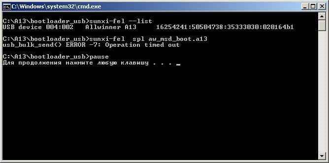

你这个我在win10 下  会一直返回:Warning:no 'soc_sram_info' data for your Soc (id=1663)
usb_bulk_send() ERROR -7:Operation timed out
使用 -l参数能看到芯片
最后 在虚拟机linux下 没有问题 能下载的。

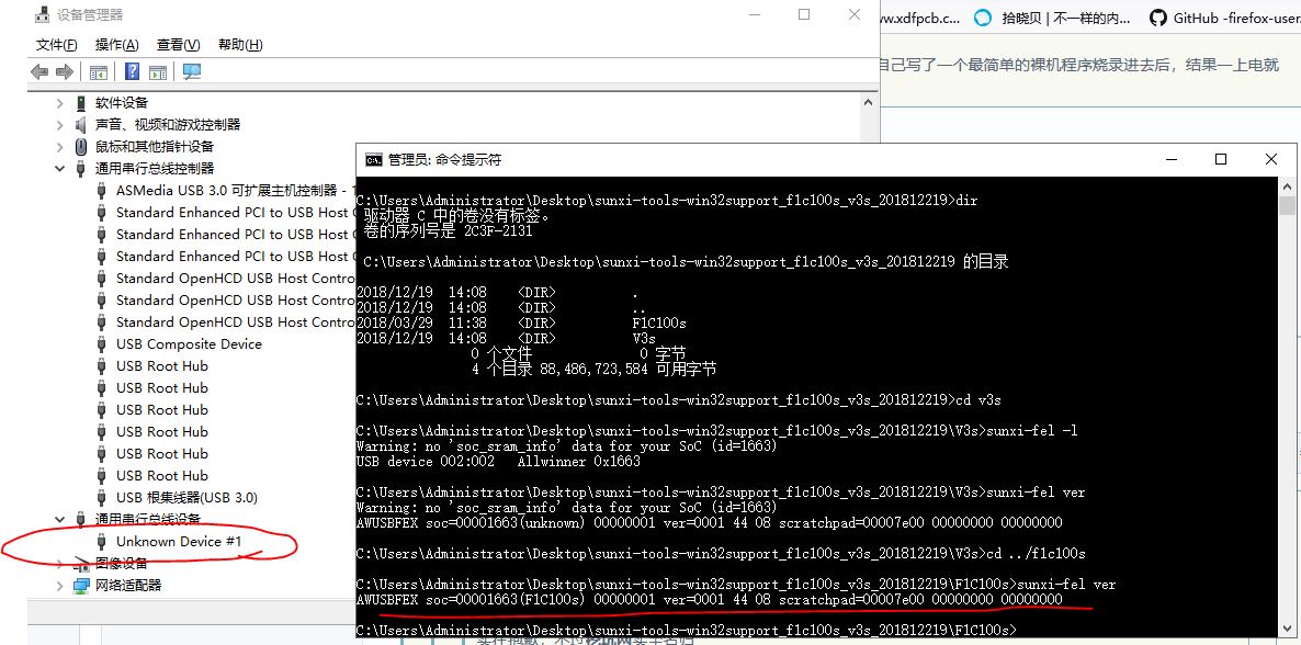

#11 2018-12-19 10:29:15
duckduckgo
已发帖子: 58
积分: 43
Re: 编译、安装Windows版本sunxi-fel步骤 (32M spi flash补丁,支持W25Q256/MX25L256)

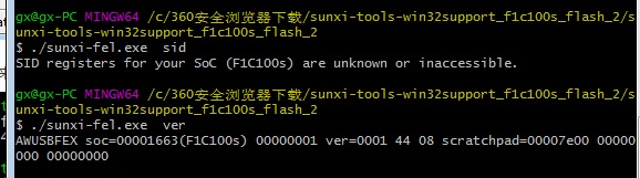

晕哥,我也是九楼的问题。
Win7系统,执行sunxi-fel sid
返回如下:
SID registers for your SoC (0x1663) are unknown or inaccessible.
想问一下该怎么处理?
#12 2018-12-19 10:40:23
duckduckgo
已发帖子: 58
积分: 43
接上楼,主控是F1C100S,开发板是荔枝Nano
楼主 #13 2018-12-19 10:45:01
已发帖子: 9,365
用 f1c100s-spiflash 分支:
就可以消除这个问题.

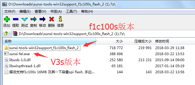

不好意思, 给上面几位朋友挖坑了, 外面那个是V3s版本, 里面的才是 f1c100s 版本.
楼主 #16 2018-12-19 14:10:49
已发帖子: 9,365
为了不再给大家造成困扰,我把文件重新整理了 V3s 和 F1C100s 两个文件夹,
欢迎下载测试: sunxi-tools-win32support_f1c100s_v3s_201812219.7z

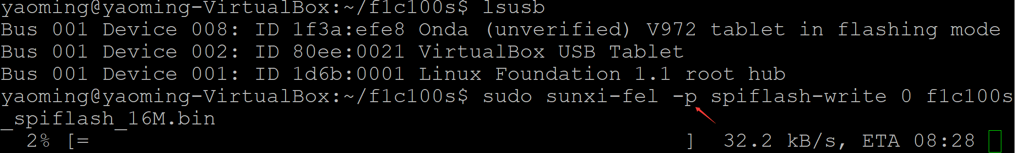

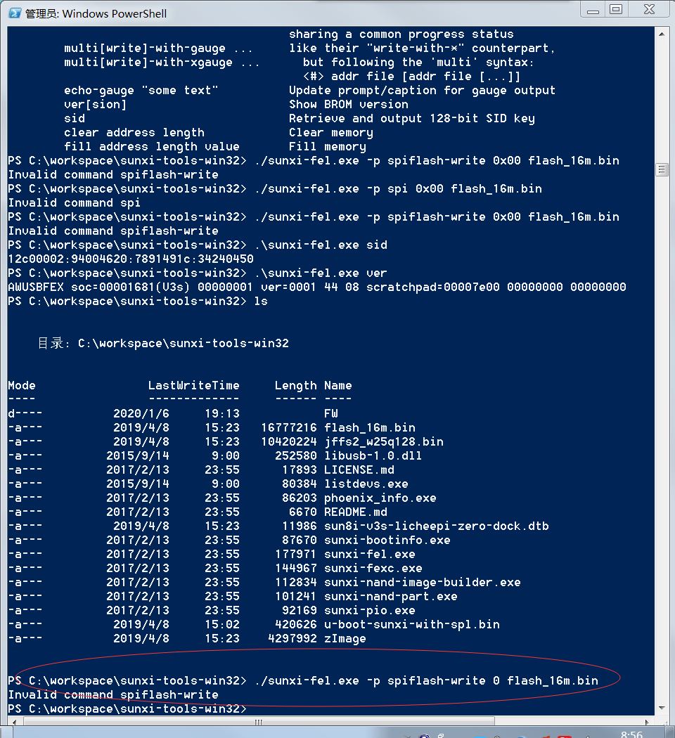

请问下windows下用sunxi-fel是使用哪个烧录命令?是这个sunxi-fel.exe -p spiflash-write c100s.bin?我试了说是无效的命令。
楼主 #20 2018-12-26 16:32:27
已发帖子: 9,365
qinxiongxu 说:
漏了一个 0:
sunxi-fel.exe -p spiflash-write 0 c100s.bin
#21 2018-12-26 16:38:13
qinxiongxu
已发帖子: 88
积分: 75.5
qinxiongxu 说:
漏了一个 0:
谢谢晕哥,可以烧录了!!!

为什么我照这个步骤编译出来的sunxi-fel.exe有785K,晕哥的版本只有100K。
而且我的运行后无任何输出,连帮助都不打印。
在Ubuntu 18.10上编译的。
有朋友说楼上的文件不能识别f1c100s,
那再重新来一次下载源码,编译.
直接用命令行指令编译
Windows平台可执行文件下载: sunxi-tools-win32support_f1c100s_flash_2.7z (已经验证,可以烧录f1c100s 唱戏机与licheepi nano开发板)
Windows 驱动安装方法在1楼.

请问
运行zadig-2_3.exe
USB选择,只能显示 Unknown Device #1   (上面那个是鼠标)
会是什么问题?
最近编辑记录 hzpyl (2019-07-10 11:13:44)
楼主 #39 2019-07-10 11:05:49
已发帖子: 9,365
#40 2019-07-10 13:10:06
Quotation
注册时间: 2018-10-04
已发帖子: 296
积分: 259.5
hzpyl 说:
请问
运行zadig-2_3.exe
会是什么问题?
启动时短路Flash 1、4脚了吗?如果操作正确还进不去FEL模式,那大概率是硬件问题。
#41 2019-07-10 13:32:33
hzpyl
注册时间: 2019-07-10
已发帖子: 80
积分: 80
我在Flash的1、4脚上,焊了2根针。
开路,5寸液晶能显示,adig 不能显示 Unknown Device #1
短路,5寸液晶不能显示,adig 能显示 Unknown Device #1
说明硬件没有问题
最近编辑记录 hzpyl (2019-07-10 15:02:49)
#42 2019-07-10 15:15:21
hzpyl
注册时间: 2019-07-10
已发帖子: 80
积分: 80
显示这个,是驱动不行,还是线路板不行。
楼主 #43 2019-07-10 15:37:59
已发帖子: 9,365
我记得有些电脑也会显示  Unknown Device, 可能是 zadig 兼容问题, 强制使用 libusb 驱动 或许可以用。
#44 2019-07-10 16:01:51
hzpyl
注册时间: 2019-07-10
已发帖子: 80
积分: 80
请问,怎么样  强制使用 libusb 驱动 ?
楼主 #45 2019-07-10 16:56:17
已发帖子: 9,365
核对USB ID, 然后按1楼的图片操作。
我看到你截图的USB ID是正确的,应该没有问题。

设备管理器有这个Unknown Device #1

sunxi-tools-win32support_f1c100s_flash_2.zip
我使用的是这个压缩包内的,文件名上有win32,
请问,晕哥用什么?
增加:
这个帖子上的文件
Windows xp   可以
Windows 7(32位)  不行
最近编辑记录 hzpyl (2019-07-11 15:04:50)
楼主 #52 2019-07-11 15:04:57
已发帖子: 9,365
我用这个:
以下是 2018-12-19 更新 (16楼):

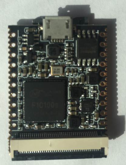

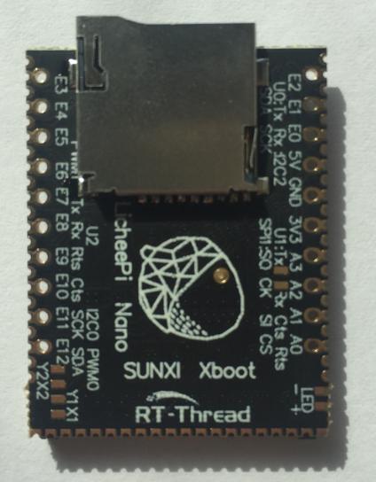

我的是这样的
#55 2019-07-27 14:36:47
zdl229892205
注册时间: 2019-05-31
积分: 17
上面的是荔枝Nano
楼主 #56 2019-07-27 14:43:01
已发帖子: 9,365
f1c100s 没有 sid 寄存器
#57 2019-08-13 09:26:29
sea18c
注册时间: 2019-08-05
已发帖子: 230
积分: 222.5
f1c100s 没有 sid 寄存器
我买的唱机版连电脑查SID也是这样显示,是什么原因呢,但读写固件都是正常的,但连串口就不能开机,不知是不是我的串口转USB没有断电。

#65 2019-11-30 22:03:46
aaayao
注册时间: 2019-10-30
已发帖子: 85
积分: 55
能看到USB设备
yaoming@yaoming-VirtualBox:~$ lsusb
Bus 001 Device 003: ID 1f3a:efe8 Onda (unverified) V972 tablet in flashing mode
Bus 001 Device 002: ID 80ee:0021 VirtualBox USB Tablet
Bus 001 Device 001: ID 1d6b:0001 Linux Foundation 1.1 root hub
但是提示烧录timed out
yaoming@yaoming-VirtualBox:~/f1c100s$ sudo sunxi-fel spiflash-write 0 f1c100s_spiflash_16M.bin
usb_bulk_send() ERROR -7: Operation timed out
#66 2019-11-30 22:11:03
aaayao
注册时间: 2019-10-30
已发帖子: 85
积分: 55
libusb和zlib也已经安装了
#67 2019-11-30 22:13:38
aaayao
注册时间: 2019-10-30
已发帖子: 85
积分: 55
插上USB第一次运行时,提示这个:
Warning: no 'soc_sram_info' data for your SoC (id=1663)
楼主 #68 2019-11-30 22:22:55
已发帖子: 9,365
你用错分支了, 选 f1c100s那个.

用一楼下载的windows版本可以用吗?
1楼的windows版本是可以用的。有没有可能git上面的代码已经被修改了呢?
#73 2019-12-01 16:37:40
aaayao
注册时间: 2019-10-30
已发帖子: 85
积分: 55
少了个参数-p,加上后可以烧录了。不过这速度也太慢了,只有32kB/s,在WIN下最少也有80多kB/s
楼主 #74 2019-12-01 17:34:57
已发帖子: 9,365
虚拟机嘛,忍忍就好了,vmware 比 vitualbox好一些。

F1C200S 板子 我也显示 Unknown Device #1 sunxi-fel spiflash-info 可以显示出flash 信息  烧录也可以执行  但是没有点亮屏幕。。。。那位大神帮帮我

大家好,最近刚刚接触allwiner系列的芯片,遇到用sunxi-fel写入spiflash时遇到 Invalid command  spiflash-write 问题,处理未果,请赐教
sunxi Invaild command
#78 2020-01-07 09:09:56
win32prog
注册时间: 2019-11-28
已发帖子: 138
积分: 138
去掉 ./ 就可以了, windows 的命令行解析器不支持这玩意吧。
不是这个问题,我用“sunxi-tools-win32support_f1c100s_v3s_201812219.7z”内V3s的包就可以正常使用了,看来有空还是要自己拉下源码编一下

使用晕哥的sunxi-fel工具   用这命令sunxi-fel spiflash-info   显示为Manufacturer: Unknown (00h), model: C2h, size: 262144 bytes 。。数据不正确,我用的是MX25L128,而且使用sunxi-fel.exe -p spiflash-write 0 flash_16m.bin,数据也写不进去flash。请问这是为何?
楼主 #94 2020-04-26 10:07:16
已发帖子: 9,365
提示什么错误吗?
写一个小一点的文件(如u-boot), 然后读出来看对不对.

Opcode
注册时间: 2018-03-29
已发帖子: 30
积分: 30
你好!
我使用Allwinner A13和Olinuxino-A13主板。 我尝试将SPL加载到RAM,但是出现错误。 我附上错误图片:
usb_bulk_send()错误-7-超时
我使用Win7 64 bit 和管理员权限!
但是程序已成功运行!
请帮忙!
最近编辑记录 Opcode (2020-05-16 23:32:49)

所在地: 你猜
已发帖子: 3,388
Opcode 说:
你好!
但是程序已成功运行!
请帮忙!
https://whycan.cn/files/members/706/error.jpg
请问你是从一楼下载的文件吗?
一楼的文件我只适配过 V3s 和 F1C100s, 没有测试过 A13

我尝试了所有档案中的程序。 结果是一样的。 还检查了WinXP 32位,结果是相同的。
但是,尽管USB已挂起,但已加载的SPL程序仍可以工作。 由于不需要USB,因此我不再关注此问题。 我将程序加载器从SD卡写入了外部DDR存储器
Setting version information: v1.4.1-87-g78a7566
i686-w64-mingw32-gcc -std=c99 -Wall -Wextra -Wno-unused-result -D_POSIX_C_SOURCE=200112L -D_BSD_SOURCE -D_DEFAULT_SOURCE -Iinclude/ -DNO_MMAP  -L/usr/i686-w64-mingw32/lib/ -lws2_32 -lwsock32 -o sunxi-fexc fexc.c script.c script_uboot.c script_bin.c script_fex.c -lws2_32
fexc.c: In function ‘main’:
fexc.c:312:15: warning: this statement may fall through [-Wimplicit-fallthrough=]
   filename[1] = argv[optind+1]; /* out */
fexc.c:313:2: note: here
  case 1:
i686-w64-mingw32-gcc -std=c99 -Wall -Wextra -Wno-unused-result -D_POSIX_C_SOURCE=200112L -D_BSD_SOURCE -D_DEFAULT_SOURCE -Iinclude/ -DNO_MMAP  -L/usr/i686-w64-mingw32/lib/ -lws2_32 -lwsock32 -o sunxi-bootinfo bootinfo.c -lws2_32
i686-w64-mingw32-gcc -std=c99 -Wall -Wextra -Wno-unused-result -D_POSIX_C_SOURCE=200112L -D_BSD_SOURCE -D_DEFAULT_SOURCE -Iinclude/ -DNO_MMAP  `pkg-config --cflags libusb-1.0` -L/usr/i686-w64-mingw32/lib/ -lws2_32 -lwsock32 -o sunxi-fel fel.c progress.c soc_info.c fel_lib.c fel-spiflash.c -lws2_32 `pkg-config --libs libusb-1.0`
/tmp/cc3LYByw.o:fel.c:(.text+0x1a47): undefined reference to `nanosleep'
Makefile:136: recipe for target 'sunxi-fel' failed
make: *** [sunxi-fel] Error 1
这是哪里顺序不对吗?
#110 2020-05-26 15:56:37
所在地: 你猜
已发帖子: 3,388

短接spi flash 1,4或1,2脚,各位大神,是那几个脚啊?

感谢老大~

#158 2021-04-26 21:59:29
WhyKen395
注册时间: 2019-11-28
mingw-w64 能正常安装。
无法安装 libtoolize 怎么办呢?

#160 2021-04-28 12:20:42
WhyKen395
注册时间: 2019-11-28
又遇到新坑
下载 git clone https://github.com/Icenowy/sunxi-tools.git -b spi-rebase 源码
这个源码应该是V3S使用的
编译出错。。。
这个错误怎么消除呢?
试了 git clone https://github.com/Icenowy/sunxi-tools.git -b f1c100s-spiflash 源码
也是同样的错误
最近编辑记录 WhyKen395 (2021-04-28 12:30:23)
#161 2021-04-28 12:55:26
所在地: 你猜
已发帖子: 3,388
别加sudo, 加了环境变量就改变了
#162 2021-04-28 14:11:51
WhyKen395
注册时间: 2019-11-28
不加sudo还是一样的错误
最近编辑记录 WhyKen395 (2021-04-28 14:37:55)
#163 2021-04-28 14:23:50
所在地: 你猜
已发帖子: 3,388
没有定义VERSION 宏

C:\Work\myWork\F1C200S\f1c100s_keil\f1c100s_keil\Tools>sunxi-fel sid
SID registers for your SoC (F1C100s) are unknown or inaccessible.
C:\Work\myWork\F1C200S\f1c100s_keil\f1c100s_keil\Tools>sunxi-fel ver
AWUSBFEX soc=00001663(F1C100s) 00000001 ver=0001 44 08 scratchpad=00007e00 00000000 00000000
为什么这里sid命令无法识别呢
#168 2021-11-16 12:20:46
memory
注册时间: 2021-08-11
已发帖子: 577
积分: 549
@smiletiger
F1C100s 没这玩意
