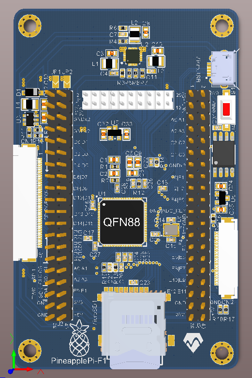

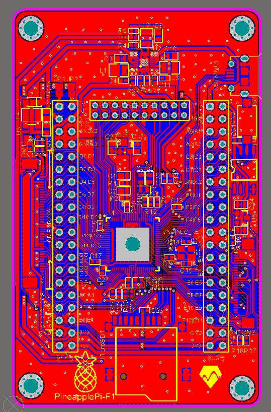

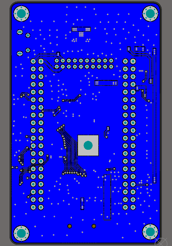

开源自己画的一个F1C100S板子和原理图,摄像头和屏幕同时引出,所有io引出
1.板子是两层板,可以之间打样。
2.板子上全部io引出,间距可以插到洞洞板或者面包板上
3.dvp摄像头和RGB屏幕同时引出,支持摄像头采图实时显示
4.音频和视频都引出,方便各种填坑测试
5.四角带M3螺丝孔
6.支持堆叠扩展
7.新的PCB带按键,方便烧录和调试
板子叫做菠萝派,其实菠萝派在5年前就想好了的,logo都做好了,一直没有产出。现在借着F1芯片先出一个菠萝派F1先
PCB工程By AltiumDesigner09
PineapplePi-F1_PCB.rar

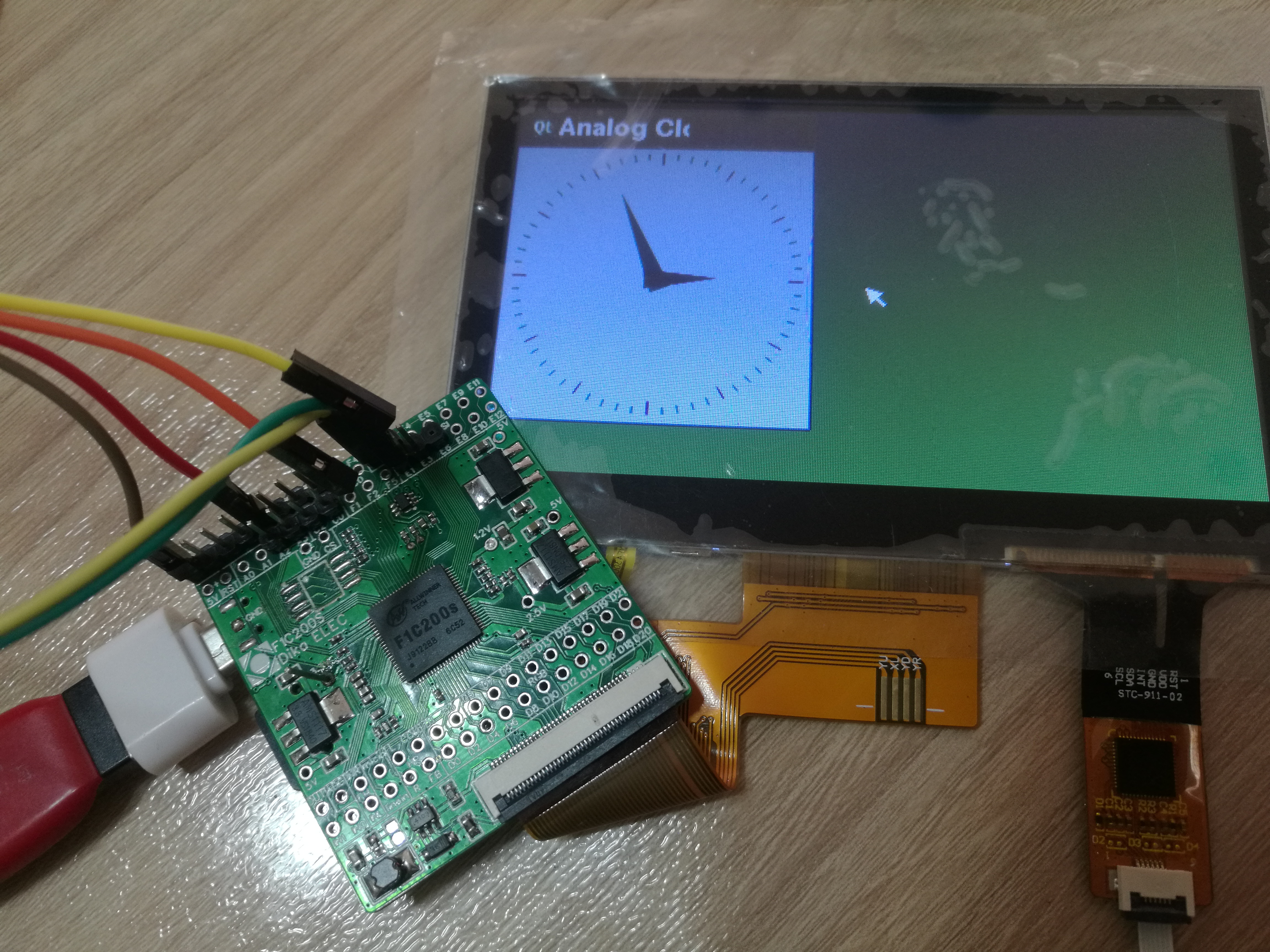

摄像头采集实时显示调通了?

checkout wrote:
摄像头采集实时显示调通了?
嗯,之前就调好了

#9 2019-08-21 09:41:59
已发帖子: 1,437
积分: 1386.5
Re: 开源自己画的一个F1C100S板子和原理图,摄像头和屏幕同时引出,所有io引出
感谢分享。
过孔直径是不是有点小?10mil直径。嘉立创双面板过孔直径最小是0.3mm。
还有个疑问,RGB接口是为了方便画线按顺序连到了LCD接口上,那么应该在哪里设置RGB的对应关系呢?因为之前看到的荔枝派nano还有一些唱戏机的接口,都是LCD_D18~D23对应R2~R7,LCD_D10~D15对应G2~G7,LCD_D2~D7对应B2~B7。
最近编辑记录 Gentlepig (2019-08-21 09:55:19)

楼主 #11 2019-08-21 10:14:03
Gentlepig wrote:
感谢分享。
嗯,嘉立创我一直是安装0.2,0.45的标准画的,两层板一样是可以做的。lcd是按照荔枝派的接的
楼主 我有两个问题 :
1.Dvp接口 10脚DGND 没有接地
2.Dvp接口 15脚是VCC2.8V,我看了下0V2640的原理图应该是1.2V吧

k455619 wrote:
楼主 我有两个问题 :
嗯,没说没发现呢,地是要接,我用的sensor内部已经接了,不过这个可以出来打个过孔。
电压可以通过改ldo来改。不过要用两路电压供电的sensor可能就不适合了

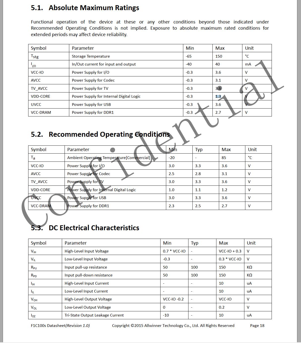

#20 2019-08-29 09:07:34

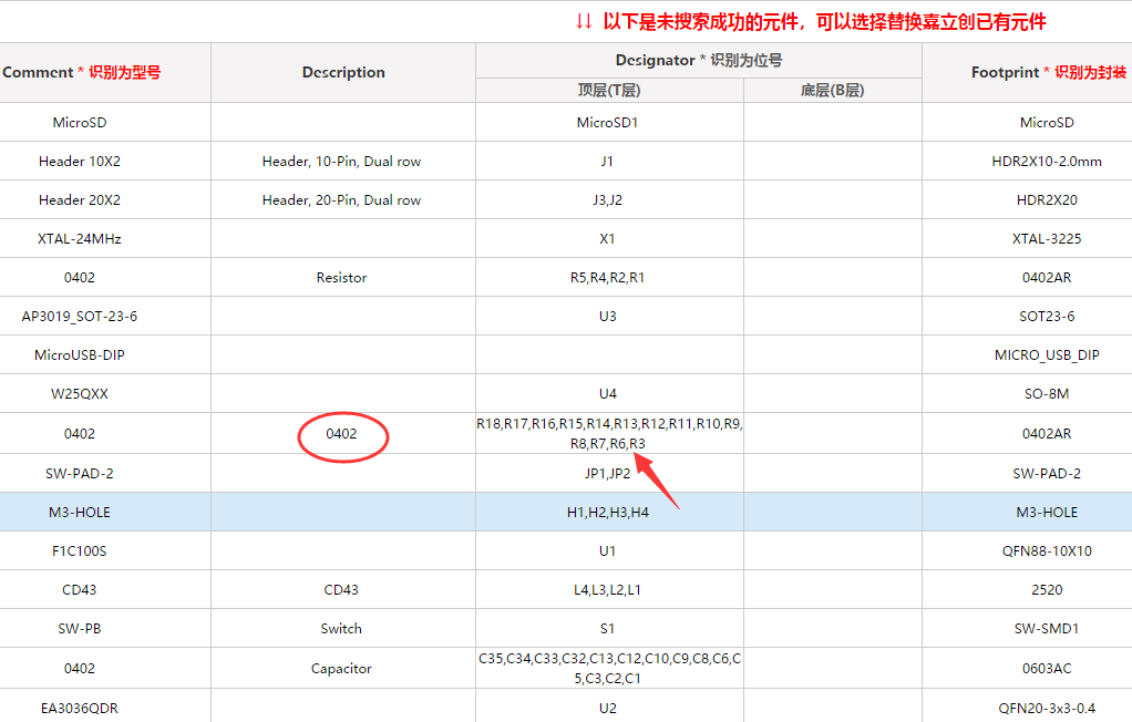

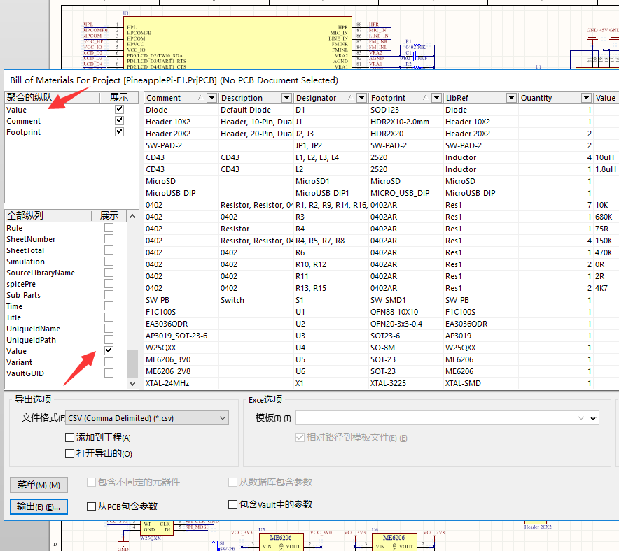

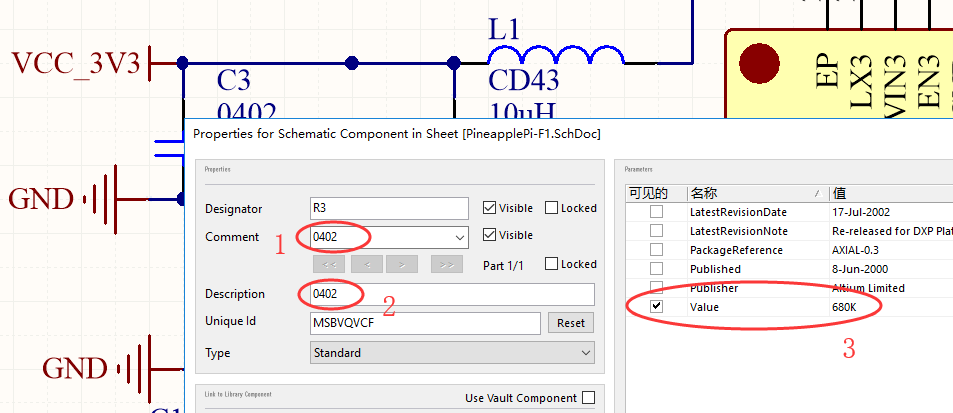

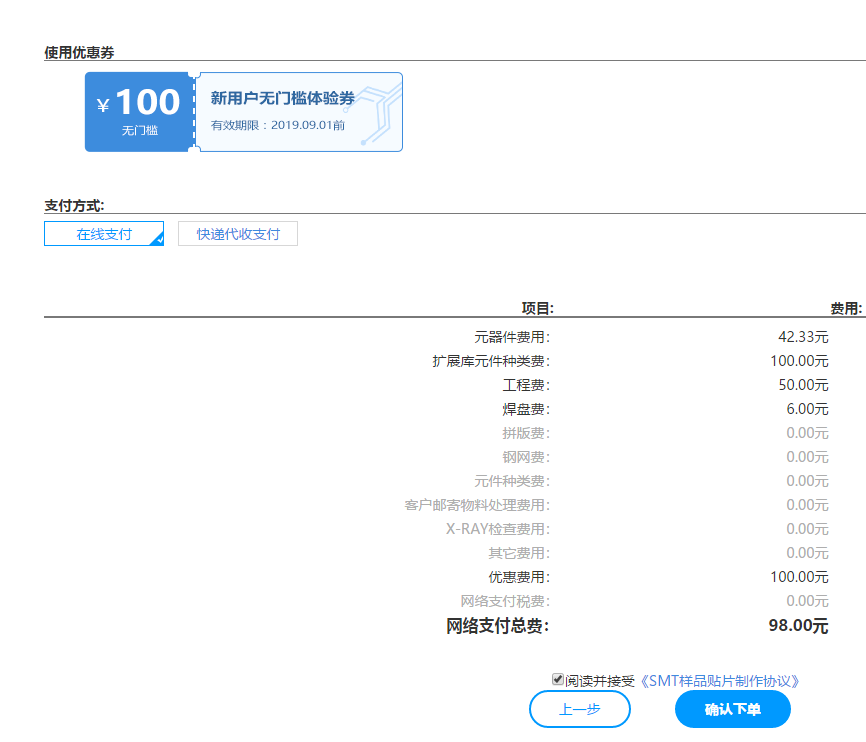

#21 2019-08-31 19:20:55
楼主的图和JLC SMT 识别有点不兼容, 估计得手动改BOM才行了.
#22 2019-08-31 20:50:25
在楼主的耐心指导下, 终于把优惠券花出去了.
楼主 #23 2019-09-01 00:12:45
/files/members/3/QQ20190831202648.png
/files/members/3/QQ20190831204951.png
非常感谢晕哥吃螃蟹,期待中
楼主 #24 2019-09-01 00:17:51
更新了一下。
增加了摄像头DVDD 和 AVDD分开LDO供电,如果DVDD和AVDD一样则可以通过背面的跳线进行端接即可,可不贴DVDD的LDO
修复了14楼的摄像头10脚接地问题
增加了TVIN0脚的输入滤波电路。方便调试TVD
增加了Markpoint,方便贴片
最后附上GitHub项目连接,欢迎star,和 提出修改意见

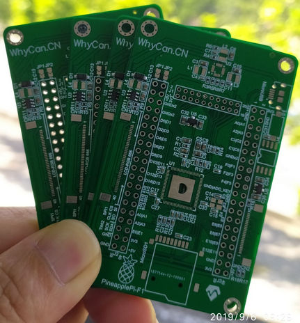

#33 2019-09-21 15:21:13

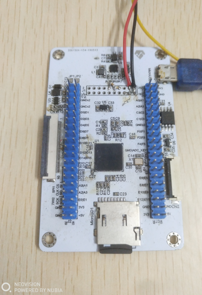

@kekemuyu 这是我收到的,还没时间动手,要补焊好些零件,如果有兴趣可以加我QQ赠送两片, 估计坑不少。
想省事还是买荔枝派nano方便,35元一片包邮 ^_^

楼主 #35 2019-09-21 15:33:47
/files/members/3/QQ20190921151654.jpg
嘉立创的贴片很是尴尬

OV2640
core:1.2V ±5%
analog:2.5-3.0V
IO:1.7V to 3.3V
总结:使用3.3V需要3个电压
OV5640
core:1.5V ±5%(内置1.5V稳压器)
analog:2.6-3.0V(2.8V typical)
IO:1.8V/2.8V
总结:使用2.8V需要1个电压
GC0308
DVDD28=2.8V/3.3V,其余电压内置稳压器
总结:使用2.8V需要1个电压
最近编辑记录 迪卡 (2020-01-05 14:53:06)

微凉VeiLiang 大神,你画的板子我焊好了,测试三路供电都正常,测试f1c100s的供电条件都达到了,可是为何插入电脑,usb不识别,我对比了下荔枝派nano的usb接法,和你的有点不一样,usb id你是悬空未接,nano却是接了一个47k的上拉电阻,应该怎么让电脑识别呢?

这是我查到的关于usb的资料
USB上的DM,DP拉电阻分析
USB数据端子:
1、DM+:Data Minus,数据负信号;
2、DP -:USB Data Positive,数据正信号;
USB电源端子:
1、VCC(Voltage to Current Converter)正极
2、GND负极(Ground即地线)
usb有主从设备之分,主设备有:pc, 现在市面上的那些插u-disk即可播放mp3的“mp3”之类的,
usb 信号是差分信号,信号线为D+, D-,。 在usb host 端, D+,D- 各接一个15kohm 的下拉电阻, 而在usb device端,这时就有高速低速设备的区别了。usb1.0, 1.1,2.0协议中都有定义高低速设备以满足不同情况的需求,这些在硬件上的区别就是:高速设备:d+ 接一个1.5kohm的上拉电阻,d-不接;低速设备则相反。
这样当usb device 插入到host中时,如果是高速设备,则d+被拉高,d-不变;低速设备则与之相反。这个上拉过程需要大概2.5us的时间,host这这个时间内便检测到了该信号,即可判断有device plug in,和该device的类型,然后开始通讯,枚举。。。等。
USB OTG(on the go)就是既可以做host又可以做client
我们一般是作为client接受pc传输数据,作为host时可以接打印机直接把手机中的照片打印出来
判别是host还是client是靠USB_ID这根pin
当作为client时,USB_ID基本是悬空的(内部有上拉)
如果侦测到USB_ID被拉低,就被认为是作为host,向外输出
所以需要外部client设备把USB_ID拉低
#78 2020-05-22 13:21:15

heiheizi wrote:
微凉VeiLiang 大神,你画的板子我焊好了,测试三路供电都正常,测试f1c100s的供电条件都达到了/files/members/2228/f1c100s工作条件.jpg,可是为何插入电脑,usb不识别,我对比了下荔枝派nano的usb接法,和你的有点不一样,usb id你是悬空未接,nano却是接了一个47k的上拉电阻,应该怎么让电脑识别呢?
那个usb_id可以不接的,我也参照这个画了一板,能正常使用。
/files/members/1876/123.png
像我这样的问题 可能会出在什么地方?
#80 2020-05-22 14:39:17

heiheizi wrote:
像我这样的问题 可能会出在什么地方?
确认芯片焊接没有问题,我是用风枪+锡膏,没有用锡膏可能会没有焊好哦
我也是用风枪+锡膏焊接的,我还万用表测试了,接触肯定是好的,我焊接了三块板子都是这样,应该不是焊接问题
确认下flash短接5脚和6脚上电看看。还有就是Rx不要接着线,因为怕io反供电导致上电不成功

这是我查到的关于usb的资料
USB上的DM,DP拉电阻分析
USB数据端子:
USB电源端子:
2、GND负极(Ground即地线)
和ID脚没有关系,usb 外设的id是内置支持软件上下拉的。没有引出来到引脚的
短接了5脚和6脚上电还是一样的没反应,Rx没接线。
那会不会是晶振问题。看看晶振频率,有没有起振
大神,可否方便加个qq,我的76614842

用示波器测量了波形,有起振,频率是24mhz左右
