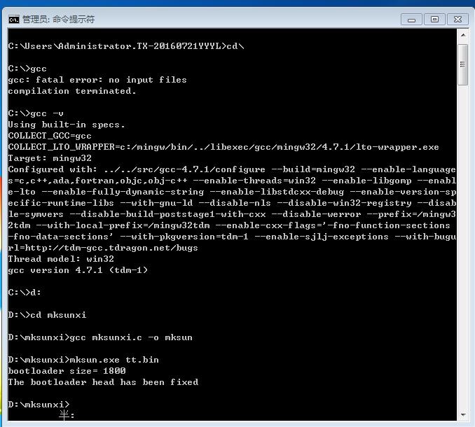

#25 2019-10-29 18:09:28
三哥
注册时间: 2018-08-03
积分: 44.5
Re: 连续多个晚上熬夜,终于搞定F1C100S裸奔(从SPI Flash启动)
大哥,你的mksunxi.c怎么编译呀?编译后是不是exe文件呀
#26 2019-10-29 18:58:52
已发帖子: 9,436
三哥 说:
windows用mingw/msvc都可以
#27 2019-10-30 10:24:51
三哥
注册时间: 2018-08-03
积分: 44.5
谢谢!,搞好了
#28 2019-10-30 10:33:30
三哥
注册时间: 2018-08-03
积分: 44.5
说一下步骤吧,也可能后面有入坑的
windows下:
1.拷贝mingw到随便一个文件夹,记住路径...
2.在我的电脑右击......,设置环境变量(加入;.../bin)
3.打开控制台,输入gcc -v回车,如果显示mingw版本说明已经OK了
4.进入xxx.c文件目录
5.输入gcc xxx.c -o yyy回车,(yyy是生成exe文件的文件名)
6.到此yyy.exe便出现在xxx.c文件目录下

#31 2019-10-30 15:18:56
已发帖子: 9,436
gui401 说:
@三哥 这个exe文件用来干嘛的?
给编译出来的 spl 加魔术头用的,
brom 会先检查魔术头, 合规才会继续加载 spl 到 ram

这个是用的什么编译器

在网站下载了mksunxi.exe文件,但还不知道怎么给bin文件加相关头信息,checksum部分是0x00000000
直接就是mksunxi4u.exe xxx.bin,然后就会直接修改xxx.bin,加头
