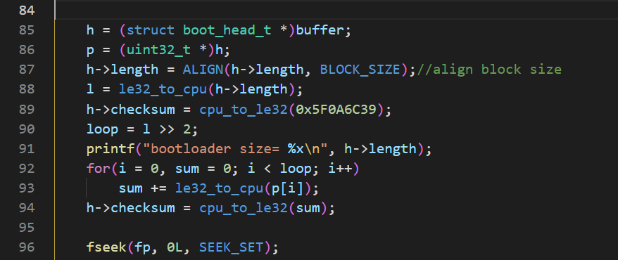

连续多个晚上熬夜,终于搞定F1C100S裸奔(从SPI Flash启动)
主要改动:
  1. 从XBOOT剥离出来基本ARCH和Machine的boot代码以及Makefile
  2. 修改了mksunx tool,解决了文件小于0x3C00时的BROM checksum错误。
  3. 修改link文件增加bootloader section,修改start.S自动计算启动代码长度,这样只加载bootloader到RAM,加快启动

我遇到的最大的坑是,原来BROM里填的固定加载0x3C00长度,而我的minimal代码总共才1xxx bytes,导致checksum错误。后来用官方的mksunxiboot工具,虽然可以识别BROM但是,一跳到DRAM执行main就reset。一看代码,有个DRAM检查0x5C位置的信息,不知道为什么要检查这个,但估计是mksunxiboot没处理这个导致DRAM没有初始化好。最后还是用xboot的mksunxi改了下终于好了。

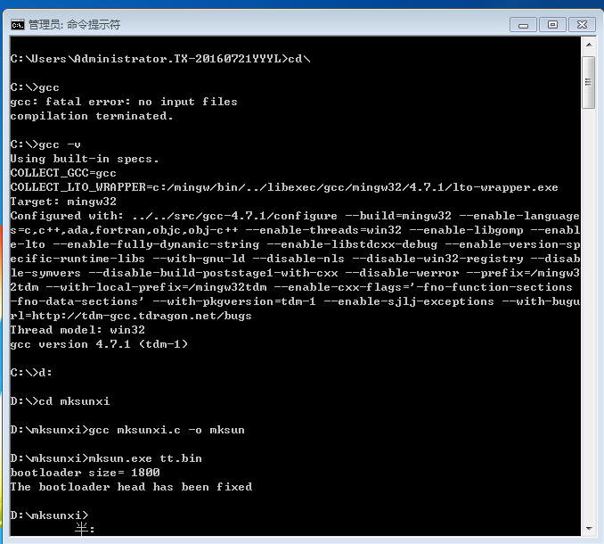

大哥,你的mksunxi.c怎么编译呀?编译后是不是exe文件呀
windows用mingw/msvc都可以

谢谢!,搞好了

Re: 连续多个晚上熬夜,终于搞定F1C100S裸奔(从SPI Flash启动)
说一下步骤吧,也可能后面有入坑的
windows下:
1.拷贝mingw到随便一个文件夹,记住路径...
2.在我的电脑右击......,设置环境变量(加入;.../bin)
3.打开控制台,输入gcc -v回车,如果显示mingw版本说明已经OK了
4.进入xxx.c文件目录
5.输入gcc xxx.c -o yyy回车,(yyy是生成exe文件的文件名)
6.到此yyy.exe便出现在xxx.c文件目录下

大佬,我在看你的mksunxi.c这个文件,发现一个地方我不理解,在89行,checksum这个变量是被赋值成了0x5F0A6C39。后面进行累加校验,然后在94行,checksum被直接赋值成了sum,也就是累加校验和。89行赋值语句不就没有起作用了吗。
所以我想知道这个应该怎么理解。

看了楼主的贴子受益匪浅!但是有下面代码
h = (struct boot_head_t *)buffer;
p = (uint32_t *)h;
h->length = ALIGN(h->length, BLOCK_SIZE);//align block size
l = le32_to_cpu(h->length);
h->checksum = cpu_to_le32(0x5F0A6C39);
loop = l >> 2;
printf("bootloader size= %x\n", h->length);
for(i = 0, sum = 0; i < loop; i++)
sum += le32_to_cpu(p[r]);
h->checksum = cpu_to_le32(sum);
其中的h->checksum = cpu_to_le32(0x5F0A6C39);
这说明应该是前面有什么文件内容的校验sum吧,有朋友知道是什么文件吗?
