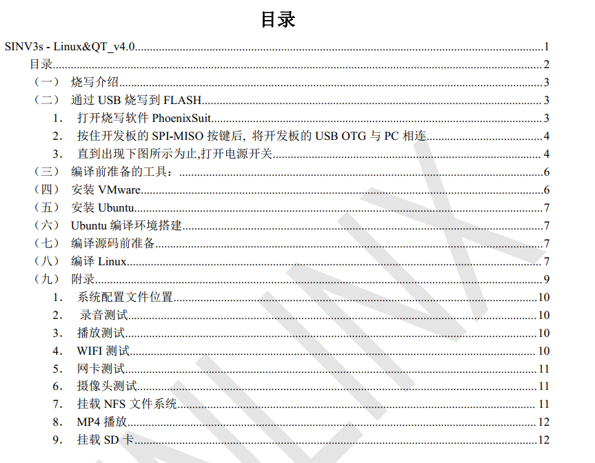

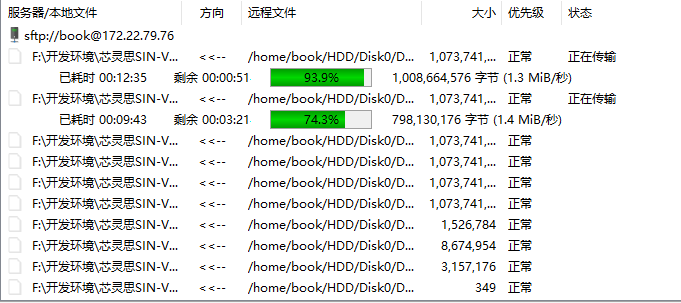

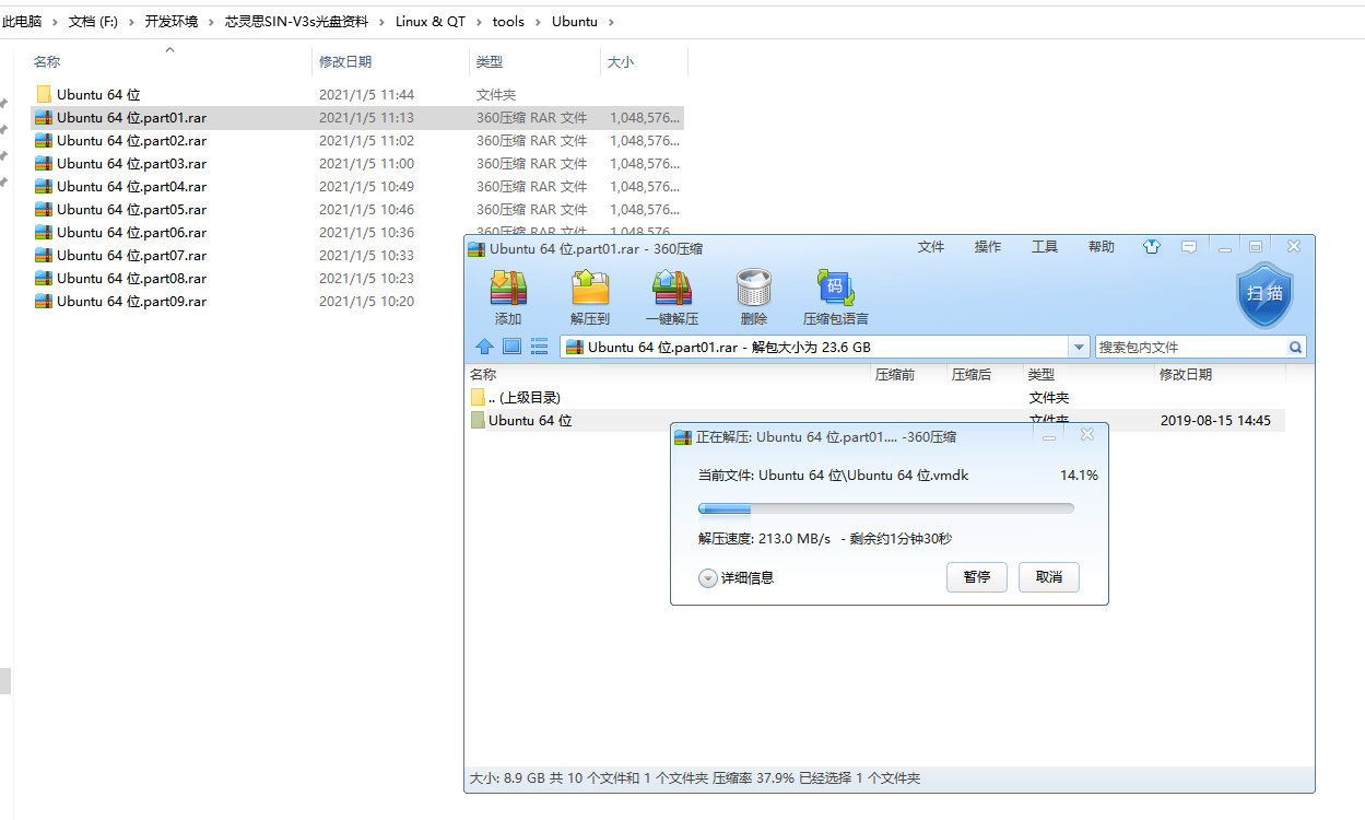

拉取时间耗时接近3个钟,终于全部拉取完毕。解压虚拟机:
解压的同时,阅读开发板使用手册。
看起来,有我们需要的东西,我们的目的是实现功能,尽可能关注应用开发,而忽略掉内核啊,驱动啊这种东西。
最近编辑记录 LinjieGuo (2021-01-05 11:48:13)

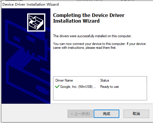

楼主 #10 2021-01-05 11:52:51
LinjieGuo
注册时间: 2019-07-24
已发帖子: 598
积分: 601
Re: [慢更]小白探索如何使用V3s播放音乐

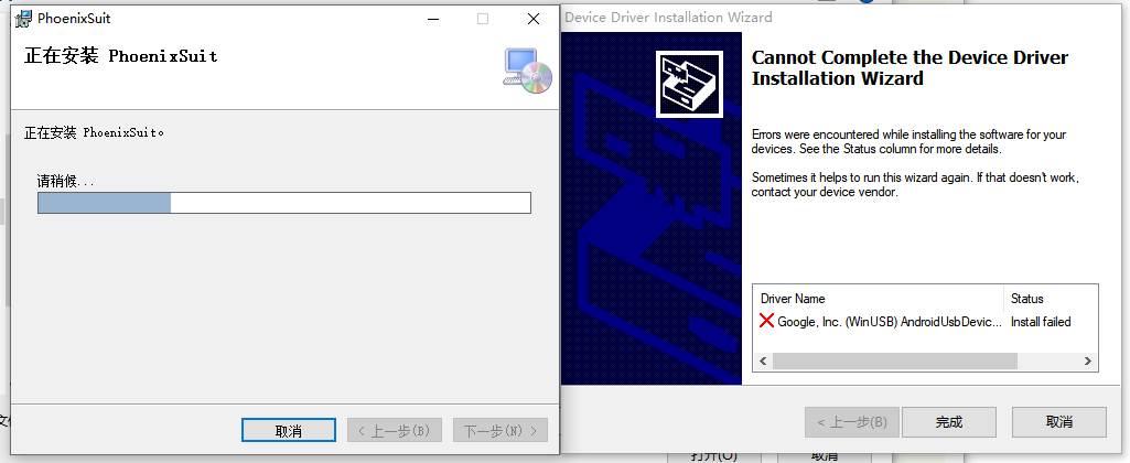

==>根据手册上的介绍,安装软件
安装过程,发现有个usb驱动没有装上,有个红色的X,看起来就很不舒服。
这可能是win10驱动签名的问题,我们以签名免认证方式启动win10看看是否能解决。
果然,成功了。
最近编辑记录 LinjieGuo (2021-01-05 11:57:23)

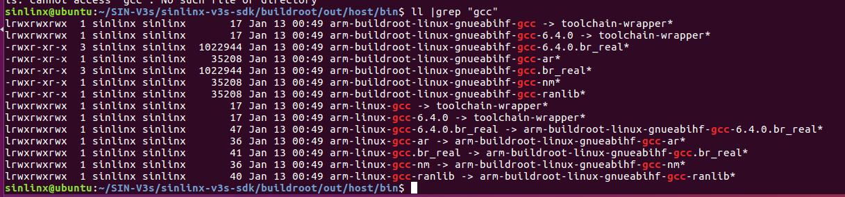

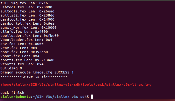

创建工作目录:
mkdir -p /home/sinlinx/SIN-V3s
上传源码到ubuntu,解压源码:
 进入工作目中
cd /home/sinlinx/SIN-V3s/
 解压
tar zxvf sinlinx-v3s-sdk_20190519.tar.gz
 编译
cd sinlinx-v3s-sdk
./build.sh
我们不关心这个过程做了什么,只知道,我们拿到了源码,编译之后,最终可以生成img文件。

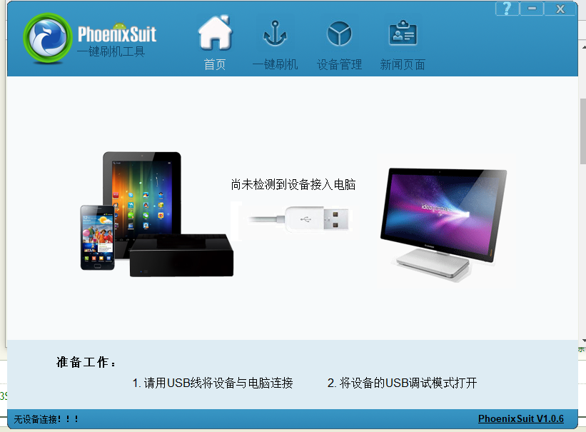

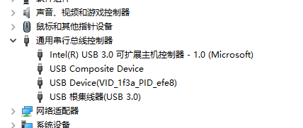

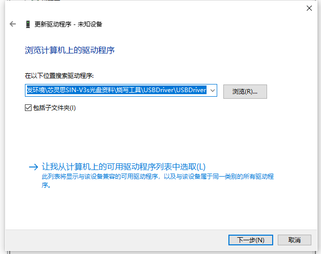

想烧写img文件,折腾了好久,死活识别不到。

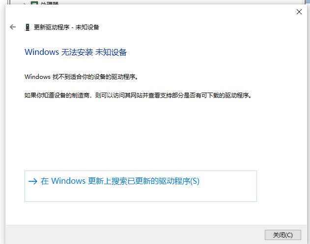

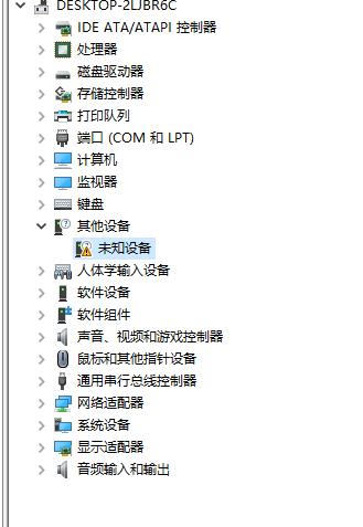

楼主 #14 2021-01-07 15:22:16
LinjieGuo
注册时间: 2019-07-24
已发帖子: 598
积分: 601
raspberryman wrote:
/files/members/1845/sinlinx006.png
更换全志官方的驱动,一般就在这个烧写软件那个目录。
我把设备驱动给卸掉,然后重新插入,得到这样的一个未知设备
使用指定目录安装
结果是失败的。
注意,当前环境已经是"禁用强制驱动签名"
最近编辑记录 LinjieGuo (2021-01-07 15:23:26)

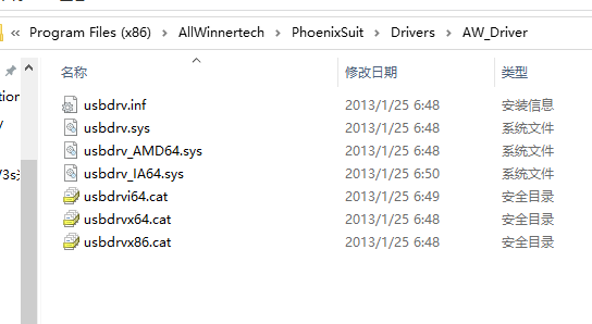

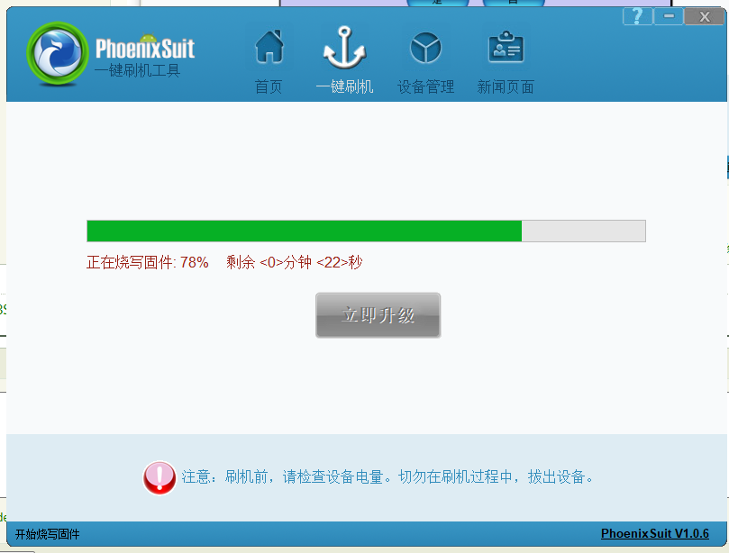

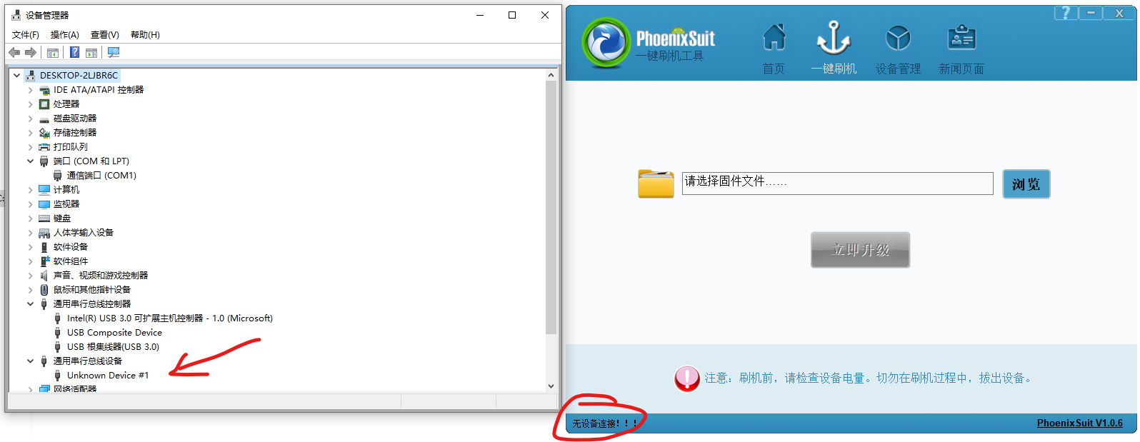

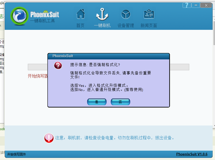

楼主 #16 2021-01-07 15:39:49
LinjieGuo
注册时间: 2019-07-24
已发帖子: 598
积分: 601
浏览这个目录,里面的内容是这样的
我卸掉设备的驱动,然后重新使用这个路径里的驱动文件,进行设备驱动更新。得到这样的结果:
看起来驱动是装好了,但是这个烧写软件丝毫没有动静!
反复拔插,拔插,拔插几下,居然就连接上了。先烧写这一次,然后再查原因。
烧写速度还算可以
重新测试了几下,发现这种情况下才能成功连接:
(1)拔掉电源
(2)按住Dw键
(3)插入usb
(4)上电。
如果我上电后再插usb,只能识别驱动,这个烧写软件并不能成功识别。
最近编辑记录 LinjieGuo (2021-01-07 16:00:37)

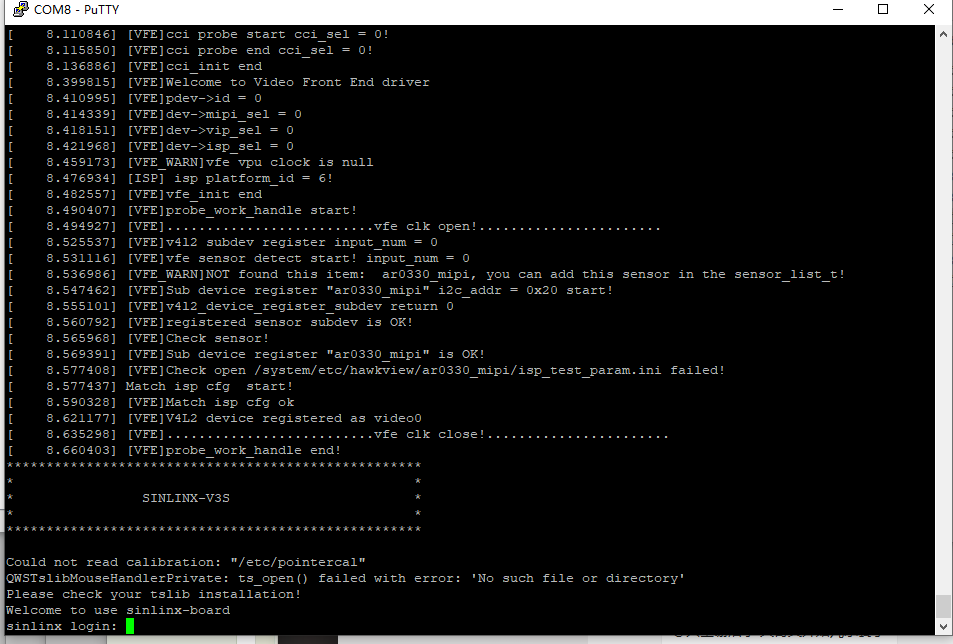

启动系统,log疯狂输出:
输入root,不用密码,直接登录成功。

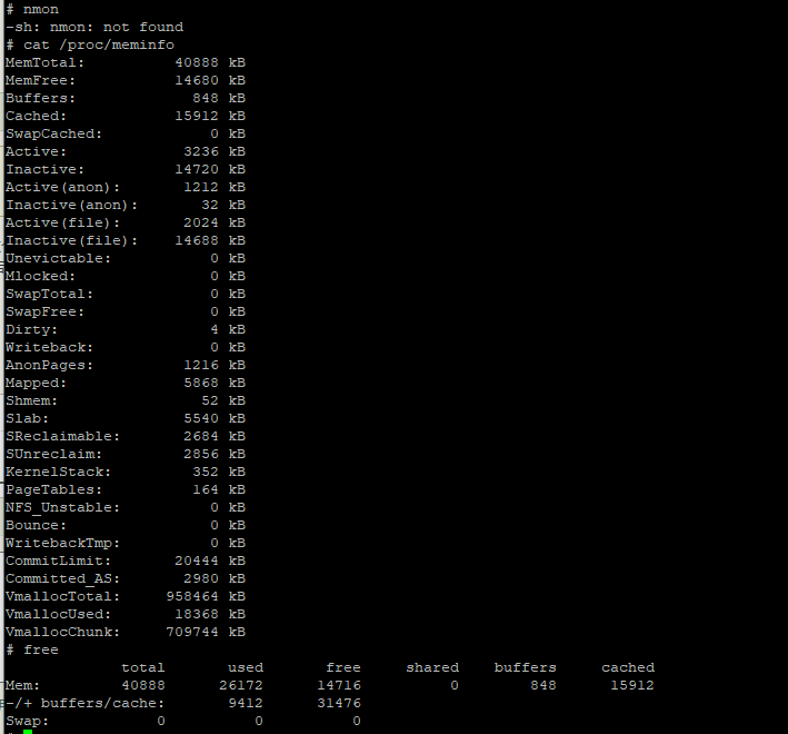

系统已用资源如下:
搜索来的信息,是这样说的:
从应用程序角度来看,对于应用程序来说,buffers/cached 是等于可用的,
因为buffer/cached是为了提高文件读取的性能,当应用程序需在用到内存的时候,buffer/cached会很快地被回收。
所以从应用程序的角度来说,可用内存=系统free memory+buffers+cached.
是不是意味着,我的应用程序可以使用31476+14716 ==>大概45MB内存可用呢?

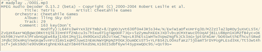

基于帖子编译开源播放器madplayer,播放音乐,我准备将播放器madplayer移植过来V3s。但是这周要回家,估计要暂停一下更新了。

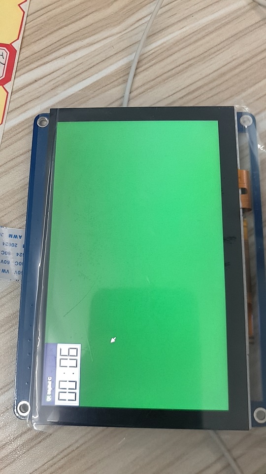

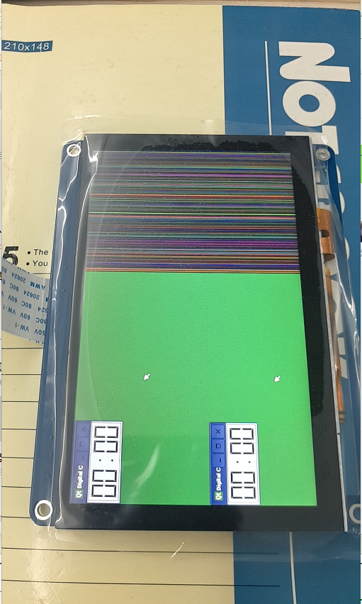

拿到屏幕了,上个图是这样的,应该是屏幕不匹配。

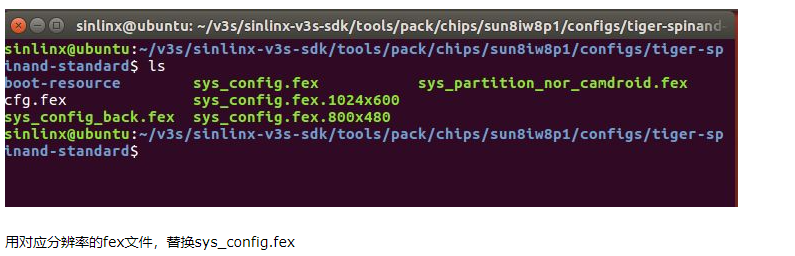

那么,应该怎么修改,以匹配LCD呢?
从论坛里的文章,依稀可以得出以下猜测
(1)修改某个fex文件,重新编译,就可以完成配置。
(2)修改设备树文件
(3)修改LCD驱动源码。
最近编辑记录 LinjieGuo (2021-01-13 15:25:14)
楼主 #35 2021-01-13 15:29:50
LinjieGuo
注册时间: 2019-07-24
已发帖子: 598
积分: 601
既然我们是买的板子,肯定要有技术支持啊。
尝试与开发板的技术联系,得到以下回应。
他们已经帮我们配好了,将对应的fex文件,cp为sys_config.fex文件就可以了。/笑
我们一条命令搞定:
cp tools/pack/chips/sun8iw8p1/configs/tiger-spinand-standard/sys_config.fex.800x480 tools/pack/chips/sun8iw8p1/configs/tiger-spinand-standard/sys_config.fex
然后重新执行 ./build.sh
编译后得到 img文件,重新烧写进去,启动出来,正常进入界面。
随便触摸一下,发现左右和上下反过来了。
使用最新的2020年8月份的源码,触摸屏正常了。
最近编辑记录 LinjieGuo (2021-01-14 13:58:27)

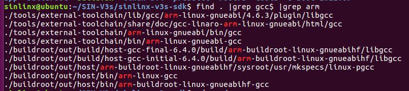

在晕哥的指导下,找到了相关的gcc工具:
晕哥说,用最后2个gcc,我们进入这个目录看看。
果然,是一样的。
最近编辑记录 LinjieGuo (2021-01-14 09:48:04)
#37 2021-01-14 11:38:39
642242855
注册时间: 2019-10-31
已发帖子: 213
积分: 105
看来要向这位老哥学习,我也是买了一堆板,买回来烧个程序开机看正常,后面基本不去动了 big_smile
楼主 #38 2021-01-14 13:37:38
LinjieGuo
注册时间: 2019-07-24
已发帖子: 598
积分: 601
所以,我们编译器的路径就是:
/home/sinlinx/SIN-V3s/sinlinx-v3s-sdk/buildroot/out/host/bin/
我们尝试使用:
arm-linux-gcc
arm-linux-g++
来编译应用程序。
最近编辑记录 LinjieGuo (2021-01-14 13:42:15)

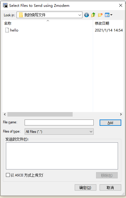

启动单板,启动SCRT终端,执行输入root,免密码登录
执行./lrz,弹出一个串口,把我们的可执行程序hello传输过去。
因为我们的波特率是115200,所以,每秒传输速度大概10KB左右。
最近编辑记录 LinjieGuo (2021-01-14 15:10:19)

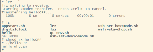

同理,我们编写一个CPP版本的hellowhycan程序。
//hello.cpp
#include <iostream>
using namespace std;
int main(void)
	cout<<"hello whycan"<<endl;
执行编译命令:
/home/sinlinx/SIN-V3s/sinlinx-v3s-sdk/buildroot/out/host/bin/arm-linux-g++ -o helloCPP hello.cPP
发送到单板,赋予权限,然后执行,结果如下:
楼主 #45 2021-01-14 15:22:13
LinjieGuo
注册时间: 2019-07-24
已发帖子: 598
积分: 601
上面的几步操作,说明: 我们可以使用这个编译器,编译c/cpp程序,并且能够顺利执行。

	mkdir -p $ROOTFS_DIR
	tar xvf $BUILDROOT_OUT_DIR/images/rootfs.tar.bz2 -C $ROOTFS_DIR
然后,执行这个脚本:
./build.sh
生成一个img文件,烧写进单板,运行madplayer看看。
madplayer ./0001.mp3
执行成功,输出如下图所示,但是没有声音,不知道为啥。
最近编辑记录 LinjieGuo (2021-01-15 13:17:14)
楼主 #49 2021-01-15 13:22:14
LinjieGuo
注册时间: 2019-07-24
已发帖子: 598
积分: 601
翻阅sinlinx的手册,执行下面2行命令,打开声音。
amixer cset numid=1,iface=MIXER,name='Master Playback Volume' 63
amixer cset numid=17,iface=MIXER,name='Speaker Function' 0
然后,再次使用madplayer播放mp3文件
这一次,确实有声音了,也就是说,成功了。
(1)拔掉电源
(2)按住Dw键
(3)插入usb
(4)上电。
<b>我驱动装完了,板子是licheepi_zero ,烧录软件无法识别,你板子上的DW键是哪个引脚?</b>
最近编辑记录 xfdr0805 (2021-03-03 15:04:41)
