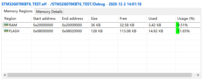

#7 计算机图形/GUI/RTOS/FileSystem/OpenGL/DirectX/SDL2 » STM32G070KBT6 Threadx 移植测试 » 2020-12-02 14:06:05
Iron
回复: 0
# STM32G070KBT6 Threadx 移植测试
- _tx_initialize_unused_memory / _tx_thread_system_stack_ptr 配置可能存在问题,仅供参考。
* STM32CubeIDE (gcc)
    - .project
* MDK
     - MDK-ARM/STM32G070KBT6_TEST.uvprojx
* IAR
    - EWARM/Project.eww
移植问题记录:
* _tx_initialize_low_level
- 1. _tx_initialize_unused_memory 为链接脚本后剩余 RAM 空间起始地址
- 2. _tx_thread_system_stack_ptr 为系统堆栈指针
- 3. PendSV_IRQn 中断优先级设置为最低优先级
- 4. SysTick_IRQn 中断优先级要大于 PendSV_IRQn
* 在编译器选项里使能定义宏: TX_INCLUDE_USER_DEFINE_FILE
- 包含 tx_user.h
- "#define TX_TIMER_TICKS_PER_SECOND (100)"
- 新增定义 "#define TX_MS_TO_TICKS( ms ) ((( ms ) * TX_TIMER_TICKS_PER_SECOND ) / 1000 )"
https://gitee.com/vjiot-open/stm32g070kbt6_threadx_test
https://whycan.com/files/members/1206/stm32g070kbt6_threadx_test.zip

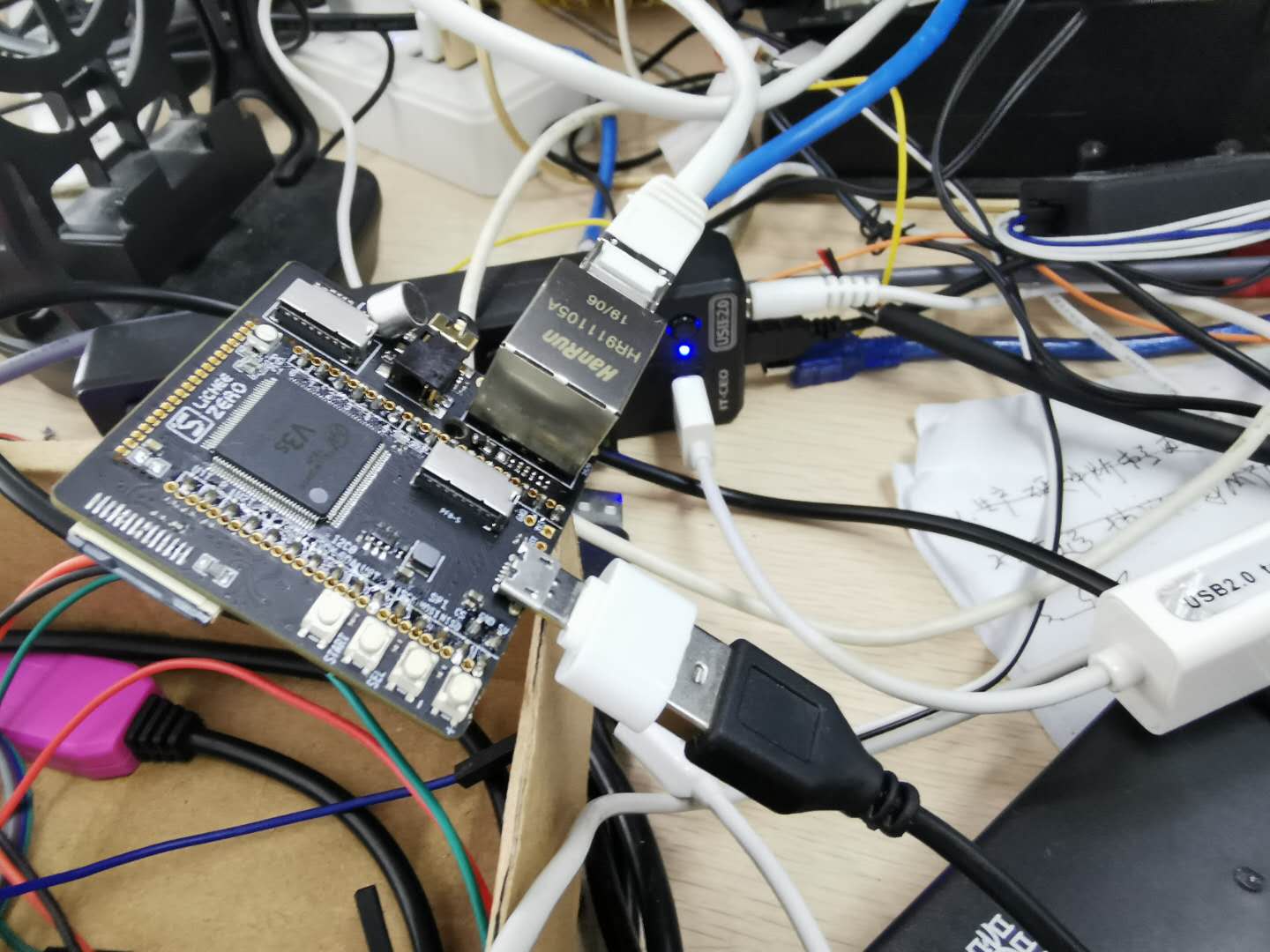

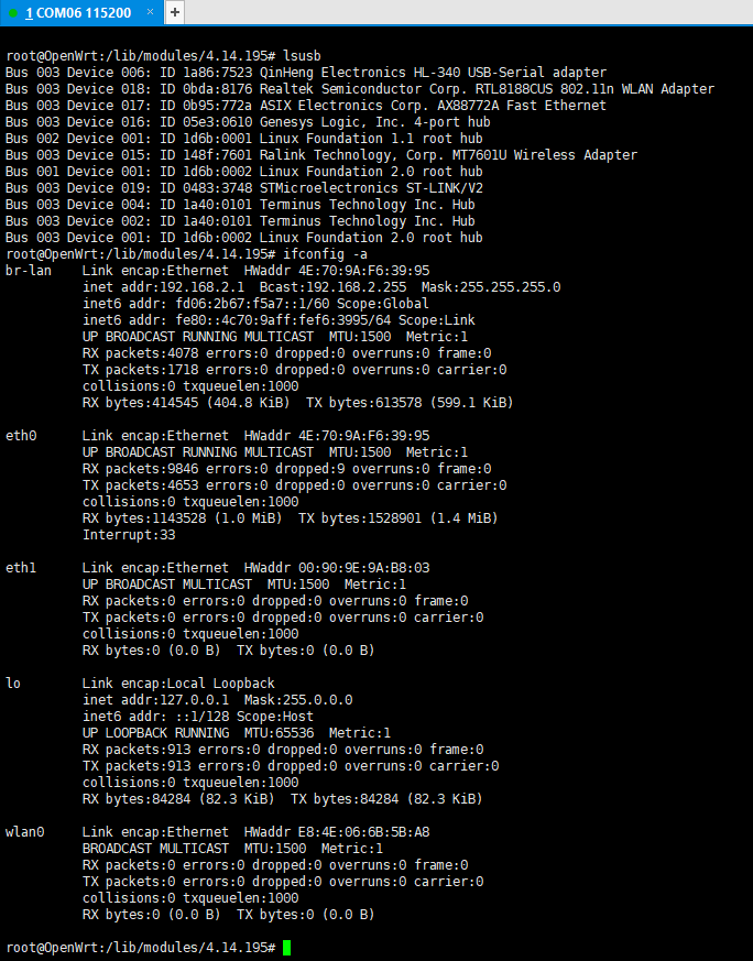

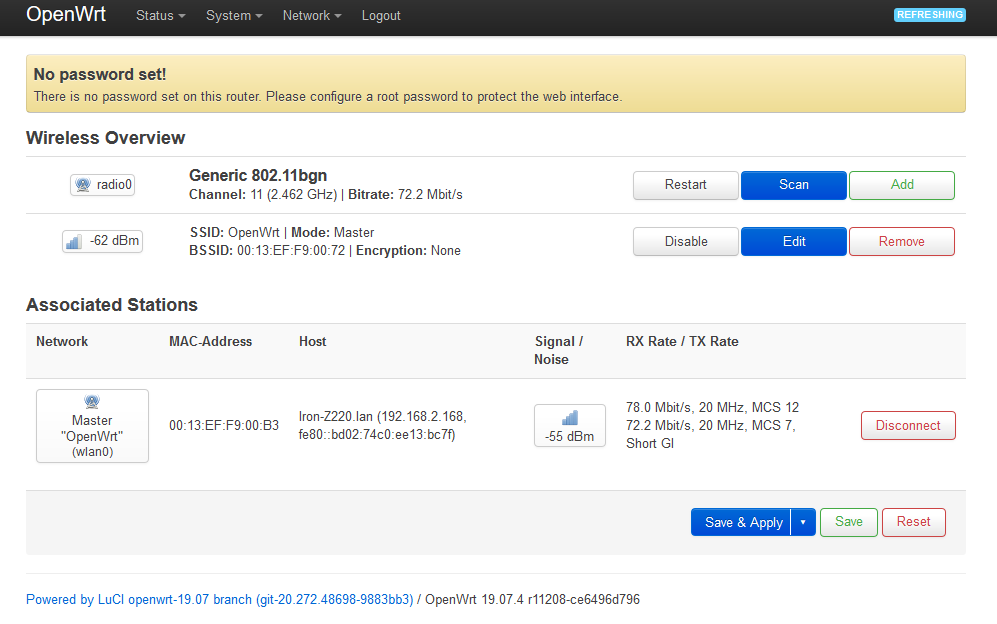

#8 Re: 全志 SOC » 通过 v3s openwrt 上网发个帖 » 2020-10-16 01:34:43
可能附近无线信道繁忙,或者我的无线路由器性能不行。。改天再试下别的 wifi 性能。。
阿黄 说:
你这无线速度也忒慢了
#9 Re: 全志 SOC » 通过 v3s openwrt 上网发个帖 » 2020-10-16 01:31:19
看起来 WiFi AP 模式的速度较低还是,问题可能还是驱动或者 WiFi 芯片性能上。。
#10 Re: 全志 SOC » 通过 v3s openwrt 上网发个帖 » 2020-10-16 01:26:50
EMAC 测试, 百兆路由器口
$ iperf3 -c 192.168.10.182 -p 10000
Connecting to host 192.168.10.182, port 10000
[  4] local 192.168.10.202 port 39739 connected to 192.168.10.182 port 10000
[ ID] Interval           Transfer     Bandwidth
[  4]   0.00-1.00   sec  11.5 MBytes  96.3 Mbits/sec
[  4]   1.00-2.00   sec  11.4 MBytes  95.3 Mbits/sec
[  4]   2.00-3.01   sec  11.2 MBytes  94.0 Mbits/sec
[  4]   3.01-4.00   sec  11.4 MBytes  95.8 Mbits/sec
[  4]   4.00-5.01   sec  11.4 MBytes  94.9 Mbits/sec
[  4]   5.01-6.00   sec  11.2 MBytes  94.9 Mbits/sec
[  4]   6.00-7.00   sec  11.2 MBytes  94.7 Mbits/sec
[  4]   7.00-8.00   sec  11.2 MBytes  94.2 Mbits/sec
[  4]   8.00-9.00   sec  11.4 MBytes  95.3 Mbits/sec
[  4]   9.00-10.01  sec  11.2 MBytes  94.0 Mbits/sec
[  4]   0.00-10.01  sec   113 MBytes  94.9 Mbits/sec                  sender
[  4]   0.00-10.01  sec   113 MBytes  94.9 Mbits/sec                  receiver
iperf Done.
EMAC 测试, 千兆交换机接口
[  4] local 192.168.10.202 port 40120 connected to 192.168.10.182 port 10000
[  4]   1.00-2.00   sec  11.4 MBytes  95.5 Mbits/sec
[  4]   2.00-3.01   sec  11.4 MBytes  94.9 Mbits/sec
[  4]   3.01-4.00   sec  11.2 MBytes  94.9 Mbits/sec
[  4]   5.01-6.01   sec  11.4 MBytes  95.0 Mbits/sec
[  4]   6.01-7.00   sec  11.1 MBytes  94.1 Mbits/sec
[  4]   7.00-8.00   sec  11.4 MBytes  95.2 Mbits/sec
[  4]   8.00-9.00   sec  11.4 MBytes  95.5 Mbits/sec
[  4]   9.00-10.01  sec  11.4 MBytes  94.9 Mbits/sec
[  4]   0.00-10.01  sec   114 MBytes  95.1 Mbits/sec                  sender
[  4]   0.00-10.01  sec   113 MBytes  95.1 Mbits/sec                  receiver
iperf Done.
ASIX AX88772 USB 2.0 Ethernet 普通网线
$ iperf3 -c 192.168.2.1 -p 10000
Connecting to host 192.168.2.1, port 10000
[  4] local 192.168.2.157 port 39252 connected to 192.168.2.1 port 10000
[  4]   0.00-1.00   sec  5.25 MBytes  44.0 Mbits/sec
[  4]   1.00-2.00   sec  7.25 MBytes  60.7 Mbits/sec
[  4]   2.00-3.01   sec  7.50 MBytes  62.8 Mbits/sec
[  4]   3.01-4.01   sec  7.25 MBytes  60.8 Mbits/sec
[  4]   4.01-5.01   sec  7.25 MBytes  60.8 Mbits/sec
[  4]   5.01-6.02   sec  7.38 MBytes  61.3 Mbits/sec
[  4]   6.02-7.00   sec  7.12 MBytes  60.6 Mbits/sec
[  4]   7.00-8.01   sec  7.38 MBytes  61.7 Mbits/sec
[  4]   8.01-9.01   sec  7.25 MBytes  60.6 Mbits/sec
[  4]   9.01-10.01  sec  7.38 MBytes  61.7 Mbits/sec
[  4]   0.00-10.01  sec  71.0 MBytes  59.5 Mbits/sec                  sender
[  4]   0.00-10.01  sec  70.8 MBytes  59.4 Mbits/sec                  receiver
iperf Done.
ASIX AX88772 USB 2.0 Ethernet 千兆网线
[  4] local 192.168.2.157 port 39894 connected to 192.168.2.1 port 10000
[  4]   0.00-1.00   sec  7.50 MBytes  62.8 Mbits/sec
[  4]   2.00-3.01   sec  7.25 MBytes  60.6 Mbits/sec
[  4]   3.01-4.01   sec  7.38 MBytes  61.9 Mbits/sec
[  4]   4.01-5.01   sec  7.50 MBytes  62.6 Mbits/sec
[  4]   5.01-6.00   sec  7.25 MBytes  61.5 Mbits/sec
[  4]   6.00-7.00   sec  7.38 MBytes  62.0 Mbits/sec
[  4]   7.00-8.01   sec  7.38 MBytes  61.4 Mbits/sec
[  4]   8.01-9.01   sec  7.25 MBytes  61.0 Mbits/sec
[  4]   9.01-10.00  sec  7.25 MBytes  61.1 Mbits/sec
[  4]   0.00-10.00  sec  73.4 MBytes  61.5 Mbits/sec                  sender
[  4]   0.00-10.00  sec  73.2 MBytes  61.4 Mbits/sec                  receiver
iperf Done.
USB rtl8192cu AP Mode
信道11,无密码
[  4] local 192.168.2.185 port 40950 connected to 192.168.2.1 port 10000

不太会测试性能,弃坑了。。AP 模式用手机下载数据只有 100K/s 左右,用买的路由器差不多 10M/s, 专业的人做专业的事。。不继续深入了。
阿黄 说:
jujiaqi 说:
Iron 说:
10 多块钱的百兆那种。。热的烫手。。。
性能好不好再说,先研究学习下,后续考虑试试 imx6ull 工业级的芯片
ASIX 应该比较稳定,rtl8152b每隔一段时间,可能有十几天,就会断网,需要重新插拔。v3s跑openwrt 还挺合适的,期待楼主更多测试。
想请教下 V3S使用USB接LAN,速度能跑满吗?能跑到多少带宽?

换上 RTL8192CU 确实可以配置成 AP 了,构建一个可用的根文件系统还是挺难的,buildroot 编译感觉要一整天。。openwrt 的 imagebuilder 瞬间就可以输出一个可用的镜像文件了,官网的 openwrt sunxi 没使能 musb 驱动,需要 git clone openwrt 重新编译下内核就可以了。(前后研究了20天,主要是对 linux 驱动和WiFi驱动知识不了解,发给后来人看..)
Iron 说:
今天默默的买了 RTL8192CU 研究看看。。20块一个
https://item.taobao.com/item.htm?spm=a1z09.2.0.0.2da72e8dl1QvOE&id=588404509123&_u=b8lev2867f8
阿黄 说:

#16 Re: 全志 SOC » 通过 v3s openwrt 上网发个帖 » 2020-10-10 14:20:47
https://wireless.wiki.kernel.org/en/users/drivers
确实是自带的 MT7601u 和 rtl8xxxu 驱动都不支持 AP 模式,再研究下,或者换个 WiFi 模块看看
阿黄 说:
昨晚我看了,openwrt自带的MT7601u驱动应该是不支持ap模式的,在系统中,使用iw list也表明了没有支持APmode,从github上找了一个 https://github.com/Anthony96922/mt7601u-ap ,还没编译成功
#17 Re: 全志 SOC » 通过 v3s openwrt 上网发个帖 » 2020-10-09 10:18:21

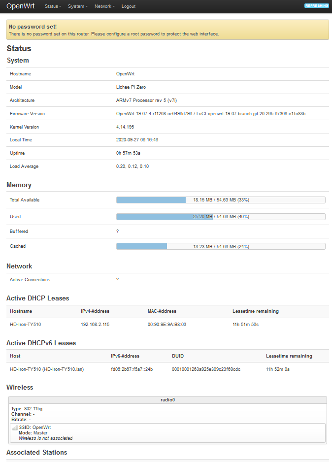

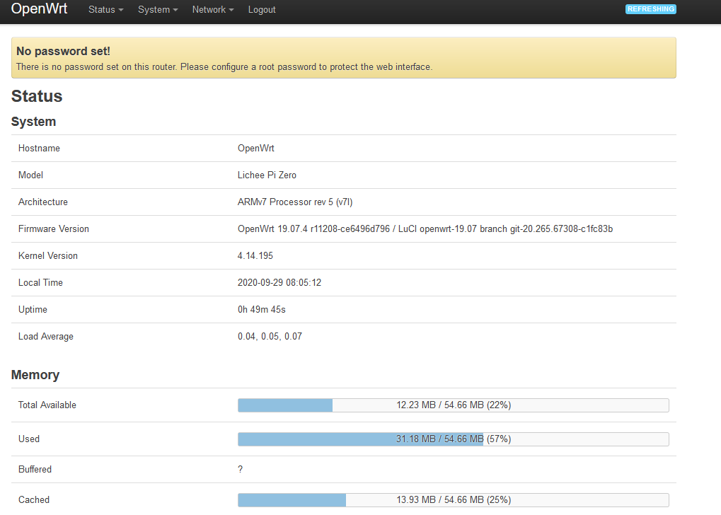

#25 全志 SOC » 通过 v3s openwrt 上网发个帖 » 2020-09-29 16:07:33
Iron
回复: 38
cool USB WiFi 依然没搞定,先用 USB ethernet 上网试试。。
WiFi 的故障日志:
Tue Sep 29 07:42:36 2020 user.notice mac80211: Failed command: iw phy phy0 set antenna 0xffffffff 0xffffffff
Tue Sep 29 07:42:36 2020 daemon.notice netifd: radio0 (4089): command failed: Not supported (-95)
Tue Sep 29 07:42:36 2020 user.notice mac80211: Failed command: iw phy phy0 set distance 0
Tue Sep 29 07:42:36 2020 user.notice mac80211: Failed command: iw phy phy0 interface add wlan0 type __ap
Tue Sep 29 07:42:36 2020 daemon.err hostapd: Configuration file: /var/run/hostapd-phy0.conf
Tue Sep 29 07:42:36 2020 daemon.err hostapd: Could not read interface wlan0 flags: No such device
Tue Sep 29 07:42:36 2020 daemon.notice hostapd: nl80211: Driver does not support authentication/association or connect commands
Tue Sep 29 07:42:36 2020 daemon.notice hostapd: nl80211: deinit ifname=wlan0 disabled_11b_rates=0
Tue Sep 29 07:42:36 2020 daemon.err hostapd: nl80211 driver initialization failed.
Tue Sep 29 07:42:36 2020 daemon.notice hostapd: wlan0: interface state UNINITIALIZED->DISABLED
Tue Sep 29 07:42:36 2020 daemon.notice hostapd: wlan0: AP-DISABLED
Tue Sep 29 07:42:36 2020 daemon.notice hostapd: wlan0: CTRL-EVENT-TERMINATING
Tue Sep 29 07:42:36 2020 daemon.err hostapd: hostapd_free_hapd_data: Interface wlan0 wasn't started
Tue Sep 29 07:42:36 2020 daemon.notice netifd: radio0 (4089): cat: can't open '/var/run/wifi-phy0.pid': No such file or directory
Tue Sep 29 07:42:36 2020 daemon.notice netifd: radio0 (4089): WARNING (wireless_add_process): executable path /usr/sbin/wpad does not match process  path (/proc/exe)
Tue Sep 29 07:42:36 2020 daemon.notice netifd: radio0 (4089): Command failed: Invalid argument
Tue Sep 29 07:42:36 2020 daemon.notice netifd: radio0 (4089): Device setup failed: HOSTAPD_START_FAILED
下班继续研究。。。

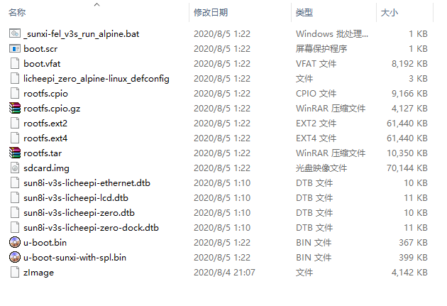

Iron
回复: 3
Alpine Linux is a security-oriented, lightweight Linux distribution based on musl libc and busybox.
https://www.alpinelinux.org/
特点:
- 根文件系统采用 tmpfs,掉电会丢失当前运行参数,重新恢复到原系统状态
- 采用 lbu commit 可以保存配置等信息
- 采用 apk 包管理系统
1. SD 卡格式化为 FAT 格式,可选添加其他分区
2. 编译和烧写 u-boot 到 SD 卡
make ARCH=arm CROSS_COMPILE=arm-linux-gnueabihf- LicheePi_Zero_defconfig
sudo dd if=u-boot-sunxi-with-spl.bin of=/dev/<sdx> bs=1024 seek=8
3. 下载解压 Generic ARM 压缩文件至 SD boot 分区 FAT 目录
  http://dl-cdn.alpinelinux.org/alpine/v3.12/releases/armv7/alpine-uboot-3.12.0-armv7.tar.gz
4. 上电即可运行,系统配置和管理参考
wiki 链接:https://wiki.alpinelinux.org/wiki/Main_Page
apk 镜像源:https://mirrors.alpinelinux.org/
5. 关于外设驱动
- alpine linux 内核编译配置信息在 boot 目录 config-lts
- alpine linux usb kernel 驱动配置为 "host" 模式,v3s 设备树默认为 "otg", 修改设备树为 usb dr_mode 为 "host", 参考 H3 添加 ohci0 ehci0, 重新编译设备树即可识别 USB 外设,已实测可以 U盘,USB WiFi 网卡,4G 模块。。
- V3s 驱动和 H3 类似,例如以太网,LCD 参考 H3 设备树配置即可

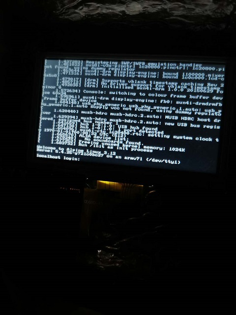

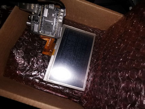

#36 全志 SOC » Lichee-pi-zero allwinner-v3s LCD 成功驱动 ~ » 2020-08-05 02:24:24
Iron
回复: 15
深夜晒图
 LCD test 00
 LCD test 01
测试镜像文件,windows 环境下 usb 下载运行
 LCD test 01
修改的 linux kernel 源码地址, 分之 v3s:
https://gitee.com/vjiot-open/linux-5.4.25
git clone https://gitee.com/vjiot-open/linux-5.4.25.git -b v3s linux-5.4.25-v3s
测试镜像文件下载:
https://whycan.cn/files/members/1206/v3s-lcd-test.rar
链接: 百度网盘下载地址
https://pan.baidu.com/s/1pFRZ74mNGjRutrlBiE1aSQ
提取码:ewwp
#39 Re: 全志 SOC » 关于 lichee-pi zero v3s 以太网硬件严重发热问题和解决办法 » 2020-03-18 20:03:34
john78 说:
R8, R9, R10, R11-----不装吗?试了下不行啊
L1-装不装都没有发现问题
装了电阻就会发热,摸摸 HR911105A 的引脚都是热的。
L1, R8, R9, R10, R11 都去掉。另外你用的如果不是 HR911105A,情况可能不一样。
#40 Re: 全志 SOC » 关于 lichee-pi zero v3s 以太网硬件严重发热问题和解决办法 » 2020-03-17 21:36:55
arychen 说:
发热是因为什么? 这几个电阻吗
是啊,EPHY 的 VDD 电压是 1.2V,VCC 电压是 3.3V, 估计是上拉到3.3V和1.2V VDD 电源之间的问题,资料有限,具体原因不确定,参考友善之臂的 H3 原理图 EPHY 接线,以太网可以正常工作,温度也正常了,摸起来不烫手了。
#41 全志 SOC » 关于 lichee-pi zero v3s 以太网硬件严重发热问题和解决办法 » 2020-03-17 14:04:29
Iron
回复: 28
最近测试 lichee-pi zero v3s 发现插上以太网后,发热特别严重,一度怀疑设备树配置,驱动问题,最后觉得是不是芯片在使用内置 EPHY 后功率特别大导致,然而发现 HR911105A 的引脚也热的烫手,最后确认出现在硬件上。
通过对比 V3S 和 H3 Datasheet, 可以确定 v3s 和 H3 同属于 sun8i 系列,EMAC 和 EPHY 配置是兼容的,且默认使能 EPHY 且不需要配置 mii gpio 引脚,使用的专用 IO 口,通过 syscon 使能外设和时钟后即可,所以 emac 设备树可以直接采用 H3 的配置,并使用相同的以太网驱动, 可以共享主线 linux kernel H3 Ethernet 驱动。
lichee-zero dock 移除 L1, R8, R9, R10, R11
H3 Ethernet 原理部分,EPHY TX  RX 引脚直连 CPU ,无任何上下拉电阻和电容。

# lichee-pi_zero v3s Windows 环境下 USB FEL 下载到 RAM 运行 OpenWrt 19.07.1 测试
Windows 环境下通过 USB 下载到 RAM 里运行,无需烧写 flash 和插入 SD 卡,下载脚本如下:
注意 initrd=0x41B00000,12M,12M表示 rootfs.cpio 大小,小于实际大小将导致 rootfs 挂载错误。
"..\tools\sunxi-fel\sunxi-fel.exe" -p uboot u-boot-sunxi-with-spl.bin write 0x41000000 zImage write 0x41800000 ..\u-boot\sun8i-v3s-licheepi-ethernet.dtb write 0x41B00000 rootfs.cpio
@echo "setenv bootargs console=ttyS0,115200 initrd=0x41B00000,12M; bootz 0x41000000 - 0x41800000"
测试文件,百度网盘
链接:https://pan.baidu.com/s/1JczDhwqta2yDenbXOXzc0g
提取码:r9ax
roots 文件取致 docker_hub >> openwrtorg/imagebuilder:sunxi-cortexa7-19.07.1 >> make image 输出 rootfs.squashfs
由于 kernel,驱动,rootfs 未完全正确配置,仅作运行 openwrt 体验测试.

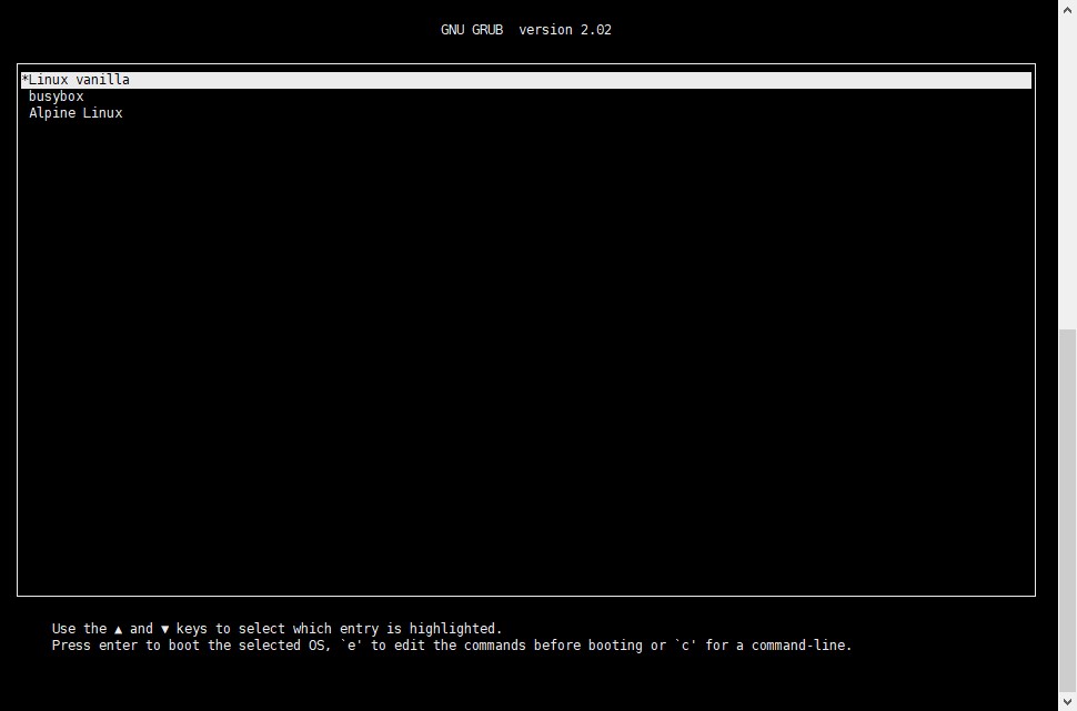

晕哥小弟 说:
那为什么很多的开发板也都使用android系统 ? 比如很多的物联网板卡,4G的很多都是.
我的理解是,直接招个 APP 开发工程师就可以干活了。。 找个懂嵌入式的开发 UI 就难多了。
#49 Re: DIY/综合/Arduino/写字机/3D打印机/智能小车/平衡车/四轴飞行/MQTT/物联网 » bitbucket/gitee 都限制仓库大小了, 没有自建git仓库的朋友们,我来推荐一个腾讯云旗下的代码托管平台 » 2019-12-19 19:25:59
big_smile 买了个蜗牛星际,再淘4块旧硬盘,装了 U-NAS 做个 raid , 跑个 Docker, 再运行个 gogs... 随便存了... 另外,阿里云 code git 每个项目可以存 2G... 貌似没限制总的最大容量。
#50 Re: 全志 SOC » Lichee-pi zero SD 卡 grub.cfg 多系统启动配置,busybox rootfs,Alpine linux » 2019-12-19 17:39:28
wow,感谢分享!
这是通过串口选择要进入的系统吧?
是的,在 boot 按键进入 grub 菜单。。
U-Boot SPL 2019.10-ge71ae959-dirty (Dec 10 2019 - 19:15:16 +0000)
DRAM: 64 MiB
Trying to boot from MMC1
U-Boot 2019.10-ge71ae959-dirty (Dec 10 2019 - 19:15:16 +0000) Allwinner Technology
Model: Lichee Pi Zero
DRAM:  64 MiB
MMC:   mmc@01c0f000: 0
Loading Environment from FAT... *** Warning - bad CRC, using default environment
In:    serial@01c28000
Out:   serial@01c28000
Err:   serial@01c28000
Net:   No ethernet found.
starting USB...
No working controllers found
switch to partitions #0, OK
mmc0 is current device
Scanning mmc 0:1...
Found EFI removable media binary efi/boot/bootarm.efi
libfdt fdt_check_header(): FDT_ERR_BADMAGIC
Scanning disk mmc@01c0f000.blk...
Found 4 disks
BootOrder not defined
EFI boot manager: Cannot load any image
311296 bytes read in 31 ms (9.6 MiB/s)
Welcome to GRUB!
error: no such device: alpine-uboot 3.10.3 armv7.
                                                        GNU GRUB  version 2.02
 │ Linux vanilla                                                                                                                    │
 │ busybox                                                                                                                          │
 │*Alpine Linux                                                                                                                     │
      Use the ▲ and ▼ keys to select which entry is highlighted.
      Press enter to boot the selected OS, `e' to edit the commands before booting or `c' for a command-line.
#51 全志 SOC » Lichee-pi zero SD 卡 grub.cfg 多系统启动配置,busybox rootfs,Alpine linux » 2019-12-19 17:22:20

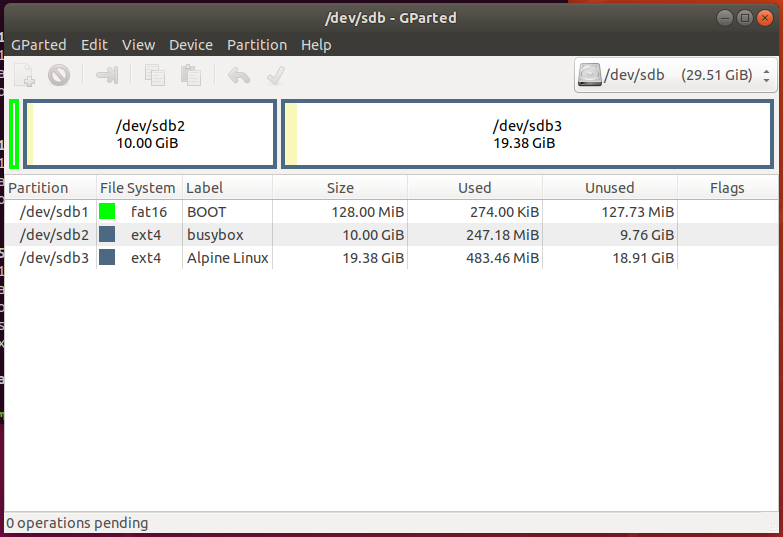

grub 系统启动项菜单
配置环境 ubuntu 18.04
1. SD 分区
grub GParted 分区工具
    Ubuntu 打开 GParted 分区工具![f7e3a4a8-e395-4a50-85b8-e30182ac3b69.jpg][1],分成三区如下:
grub GParted 分区工具
