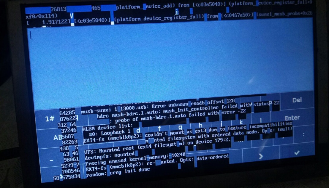

#38 Re: 全志 SOC » 关于f1c100s在linux下使用littlevgl问题 » 2018-12-10 10:31:38
[    0.000000] CPU: ARM926EJ-S [41069265] revision 5 (ARMv5TEJ), cr=0005317f
[    0.000000] CPU: VIVT data cache, VIVT instruction cache
[    0.000000] OF: fdt: Machine model: Lichee Pi Nano
[    0.000000] Memory policy: Data cache writeback
[    0.000000] random: fast init done
[    0.000000] Built 1 zonelists, mobility grouping on.  Total pages: 8128
[    0.000000] Kernel command line: console=tty0 console=ttyS0,115200 panic=5 rootwait root=/dev/mmcblk0p2 rw
是不是内核编译的时候有选项?我看我这边上电是白屏,引导完进入linux后才出log信息。
#39 Re: 全志 SOC » 关于f1c100s在linux下使用littlevgl问题 » 2018-12-10 10:22:14
你的 bootargs 的 console 参数是不是 framebuffer /dev/fb0 ?
如果是的那么和 应用程序冲突了, 共用了 framebuffer, 画面当然乱了.
以下是我的bootargs里面的内容。没有提到frambuffer。
setenv bootargs console=tty0 console=ttyS0,115200 panic=5 rootwait root=/dev/mmcblk0p2 rw
load mmc 0:1 0x80C00000 suniv-f1c100s-licheepi-nano-with-lcd.dtb
#load mmc 0:1 0x80C00000 suniv-f1c100s-licheepi-nano.dtb
load mmc 0:1 0x80008000 zImage
bootz 0x80008000 - 0x80C00000
#fatload mmc 0 0x42000000 zImage
#bootz 0x48000000 - 0x45000000
# Recompile with:
# mkimage -C none -A arm -T script -d orangepi.cmd boot.scr

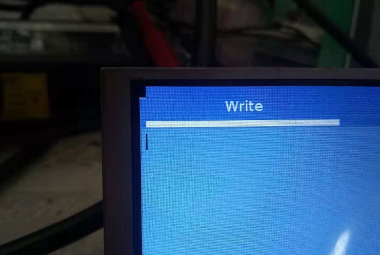

#40 全志 SOC » 关于f1c100s在linux下使用littlevgl问题 » 2018-12-10 09:48:24
小菜
回复: 11
我是在linux下通过串口启动littlevgl的程序。由于linux启动时会在屏幕上显示启动信息和光标,在启动littlevgl后怎么能够不显示后面的启动信息和闪烁光标。
