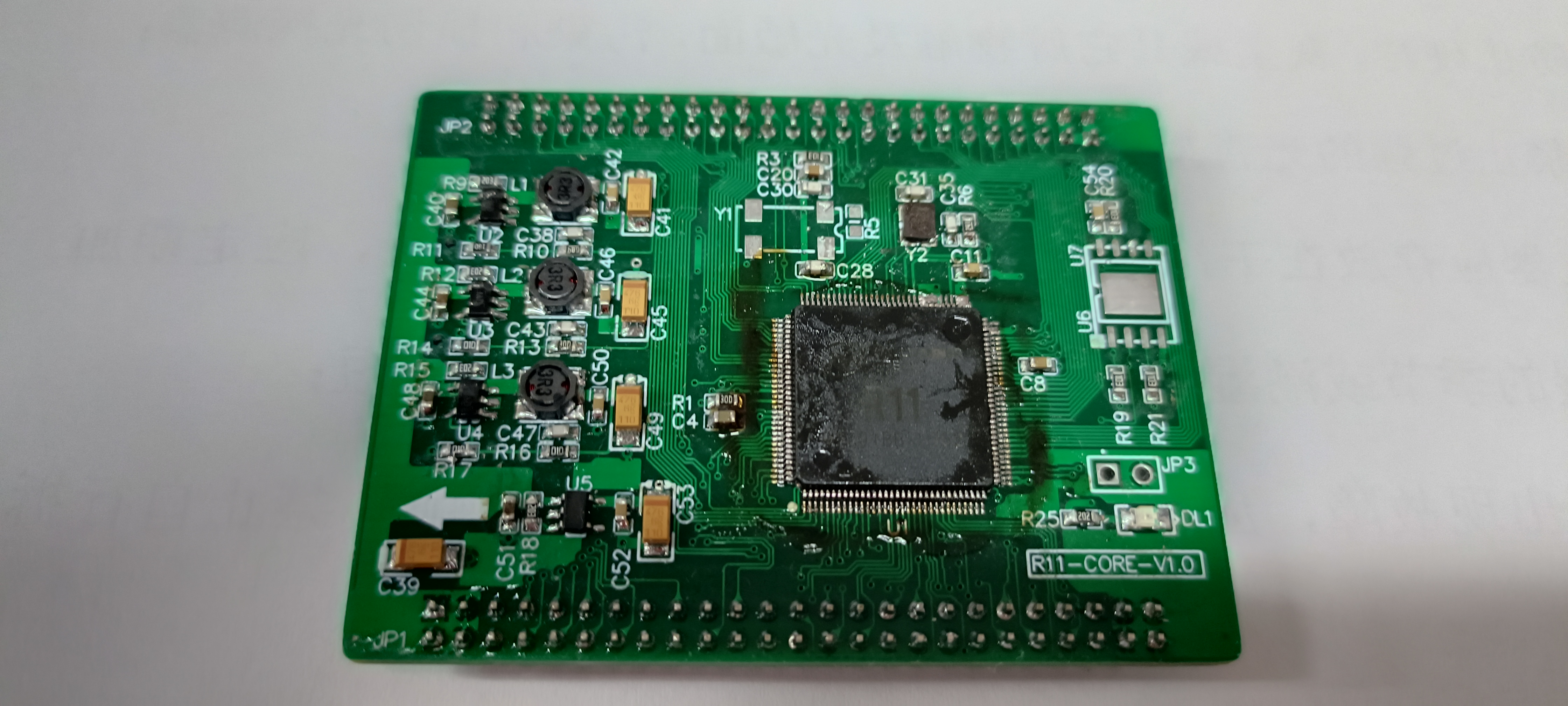

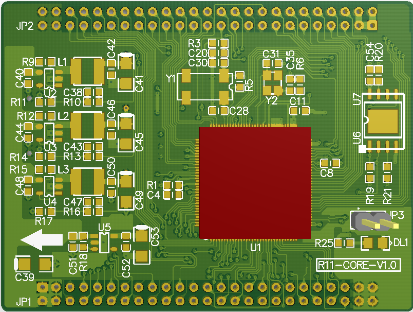

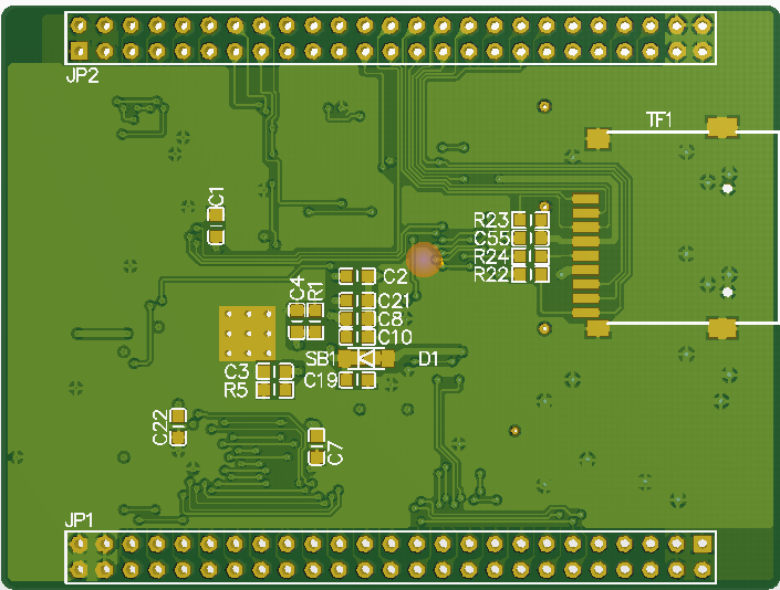

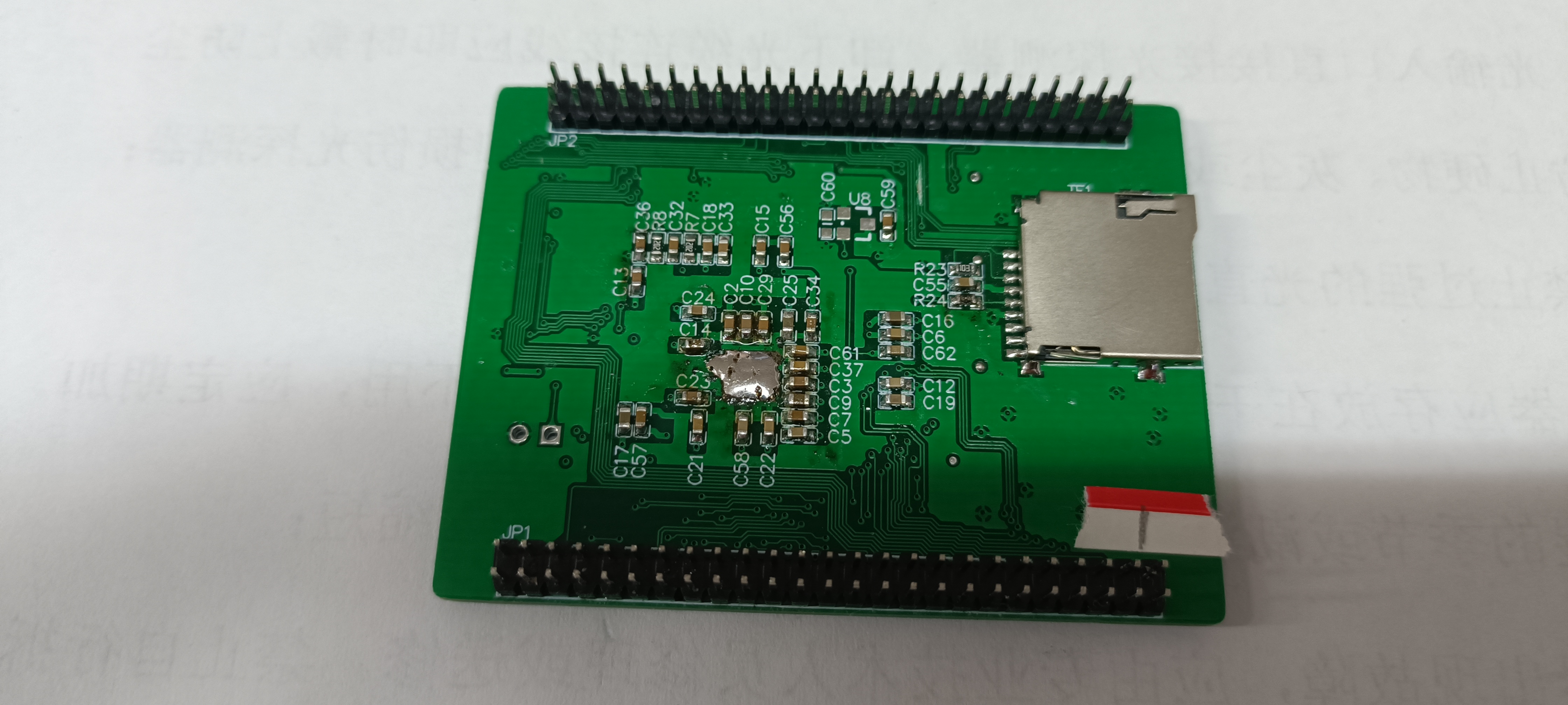

#8 全志 SOC » DIY-R11核心板 » 2022-05-12 08:27:44
tlled
回复: 2
使用全志R11芯片设计一款核心板,和之前设计的V3S核心板部分引脚兼容
1、PCB 3D效果图
2、PCB源码
R11-CORE-V1.0.rar
3、焊接后的图片
4、测试
使用V3S芯片的固件,在R11运行
串口运行输出
调试中,核心板就是不能从TF卡启动,焊接芯片多次后,还是不行,最后发现加工的板子上TF卡两根走线有短接,刮开后,可以正常启动。

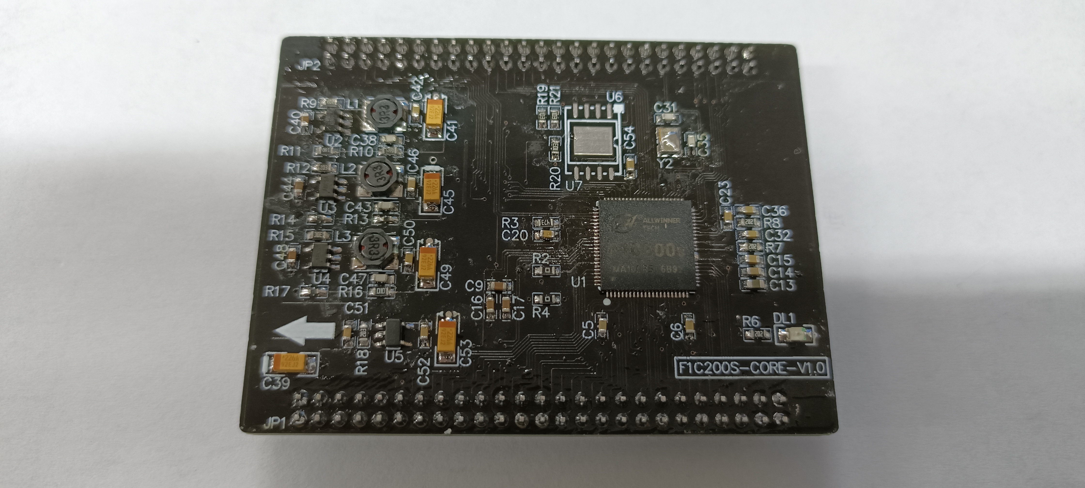

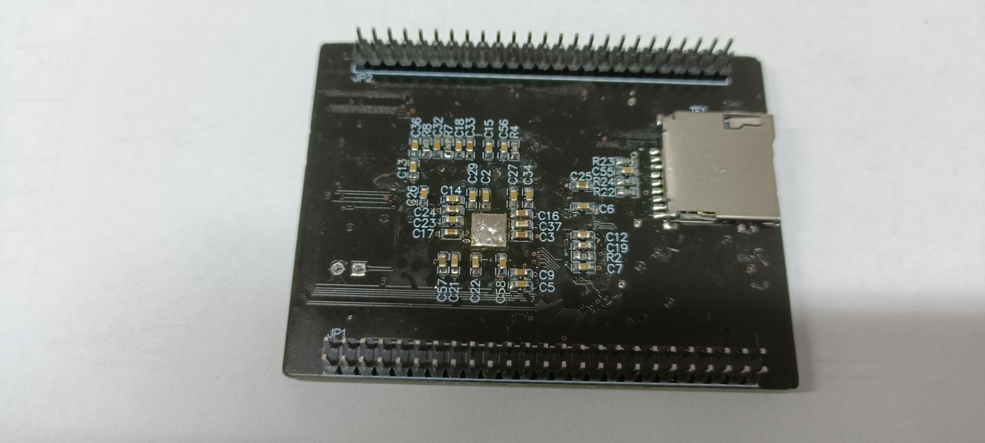

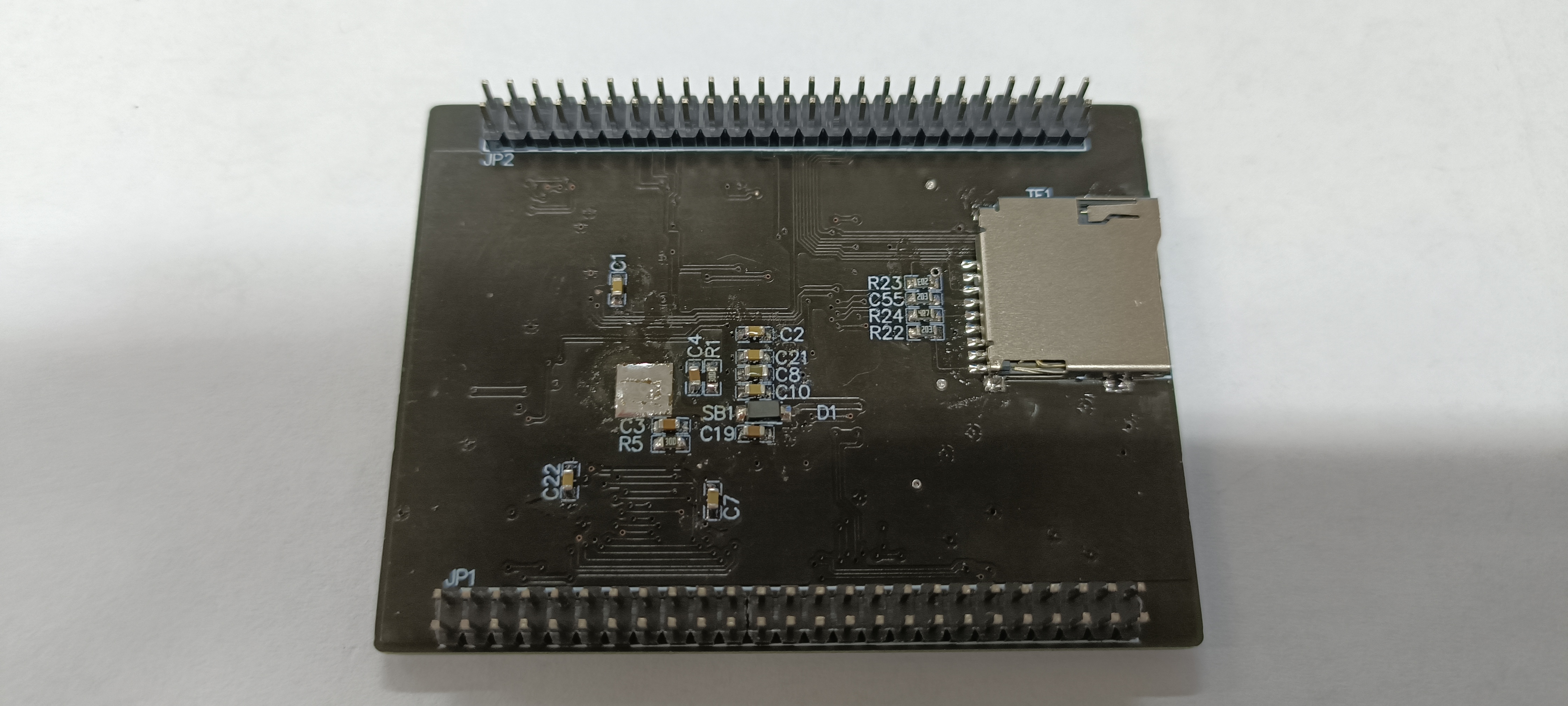

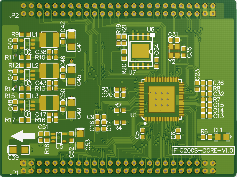

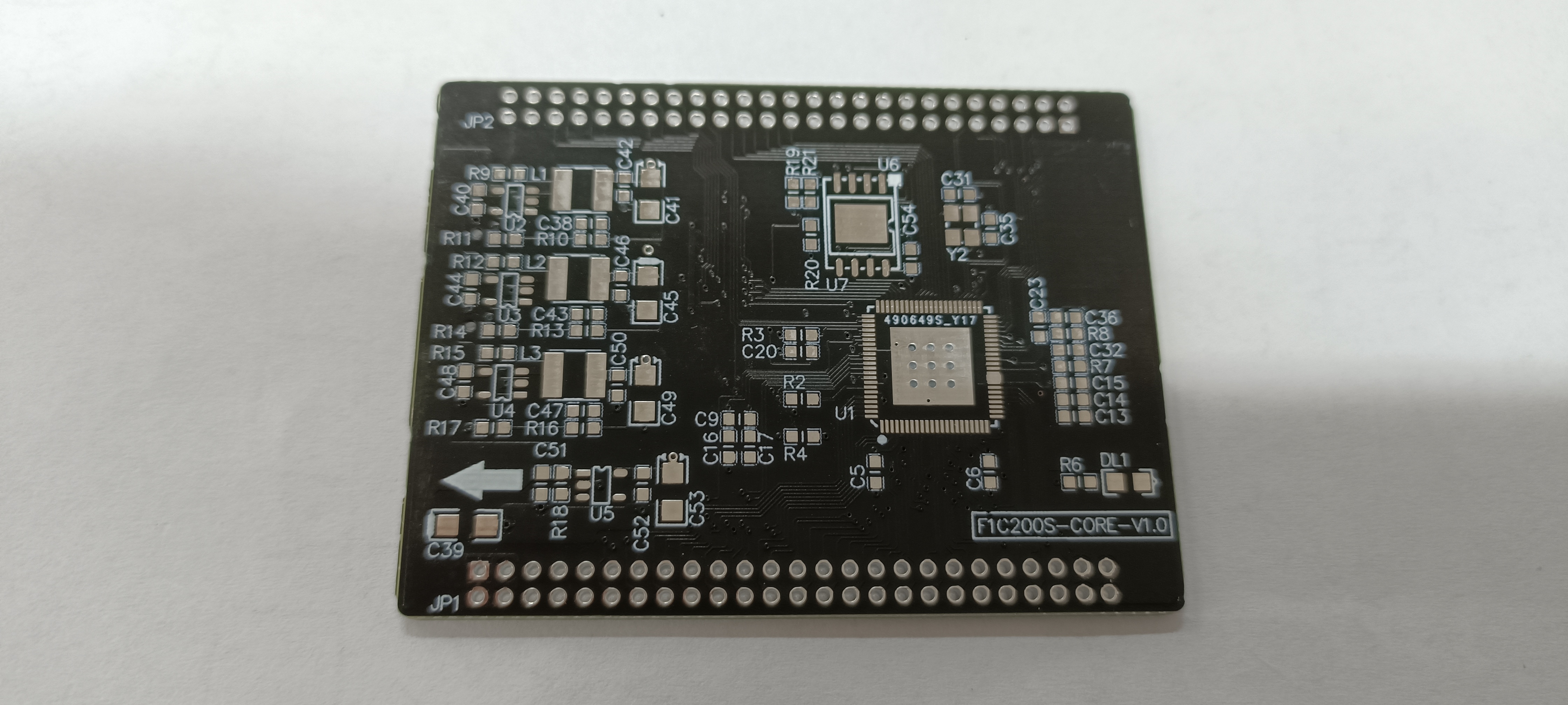

#10 全志 SOC » 开源设计的F1C200S板子 » 2022-03-18 09:02:48
tlled
回复: 0
开源设计的F1C200S板子
    1、板子的设计源码
    F1C200S-CORE-V1.0-20220227.rar
    2、板子的正反面
    3、打样回来的空板子图片
    4、焊接好的板子
    5、连接板卡

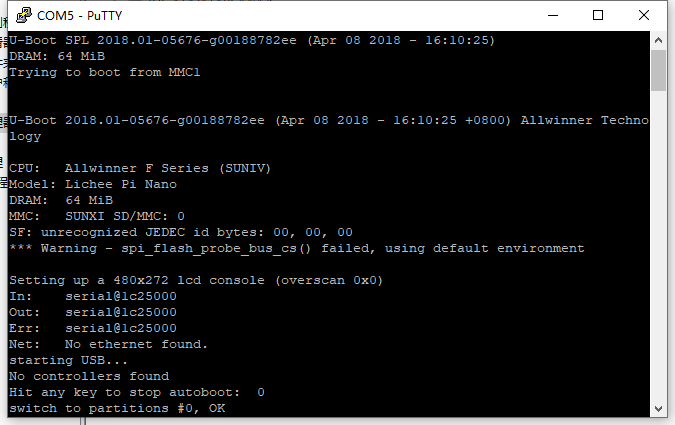

    6、使用lichee nano固件来启动

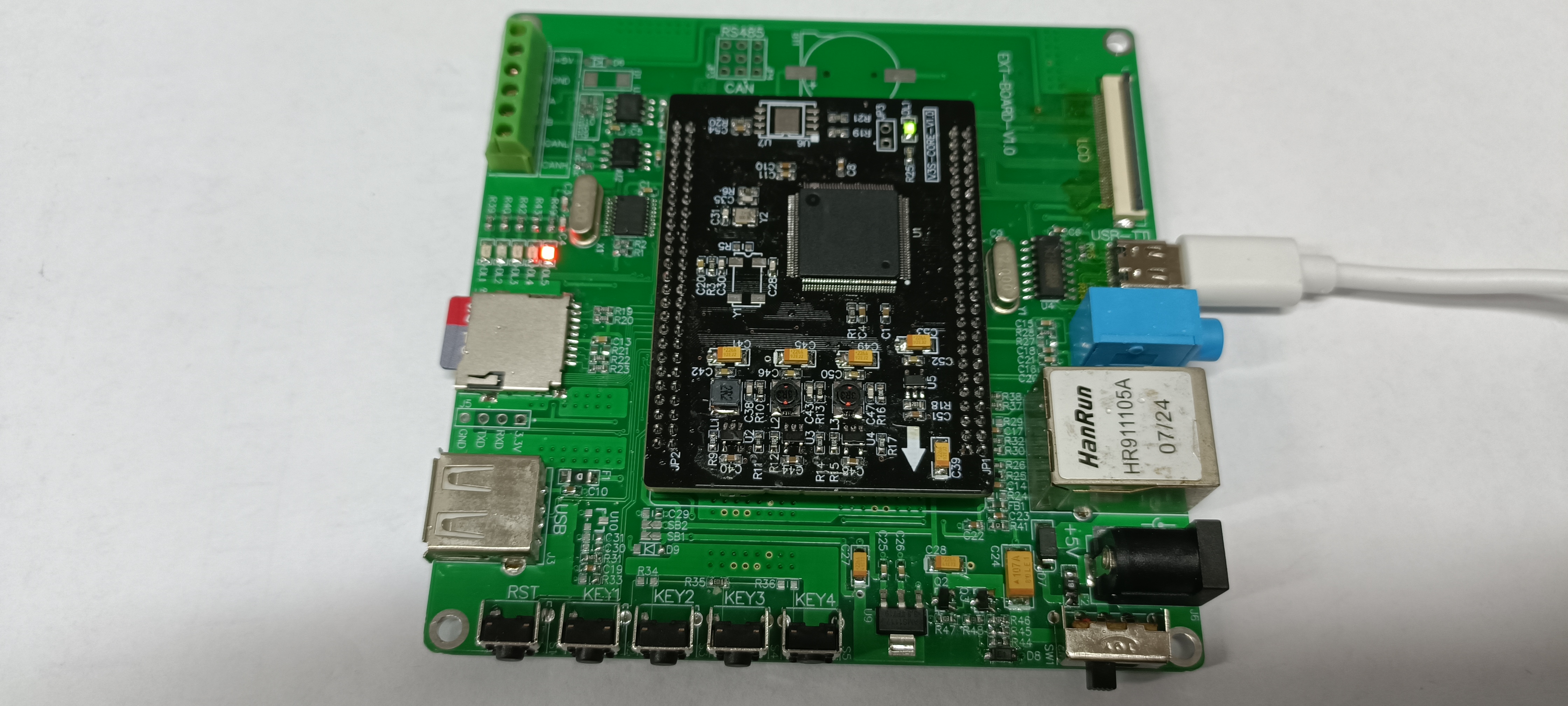

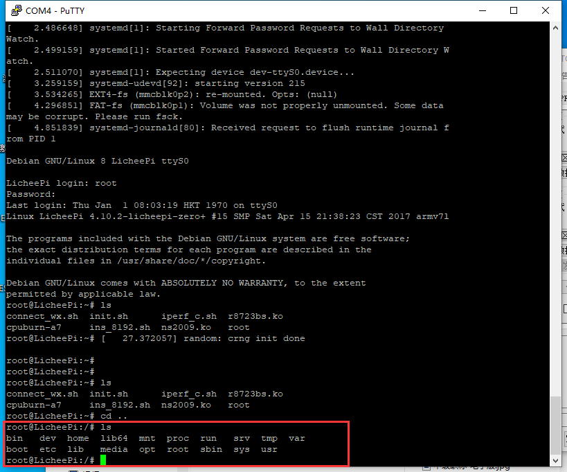

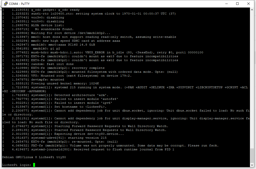

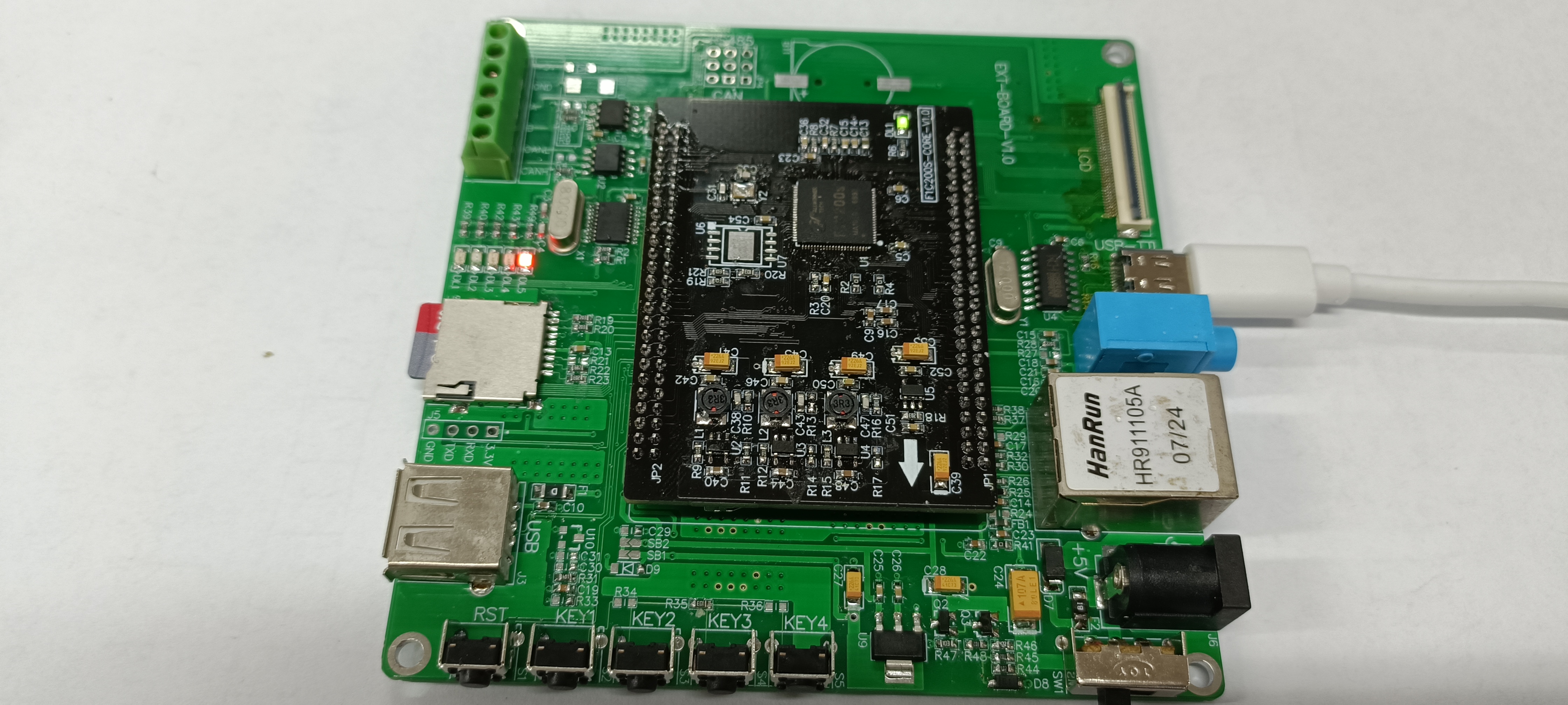

#11 Re: 全志 SOC » 分享V3S开源核心板 » 2022-03-17 17:12:53

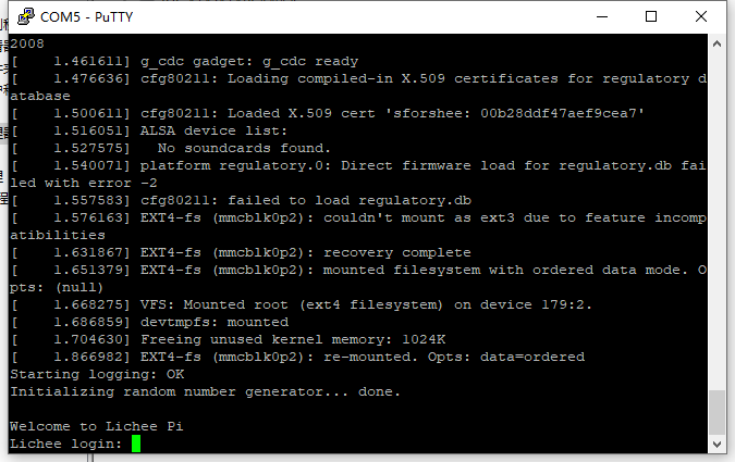

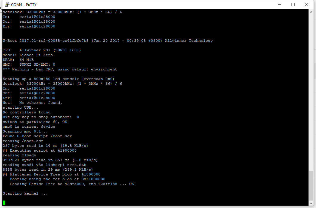

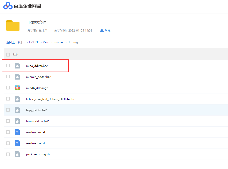

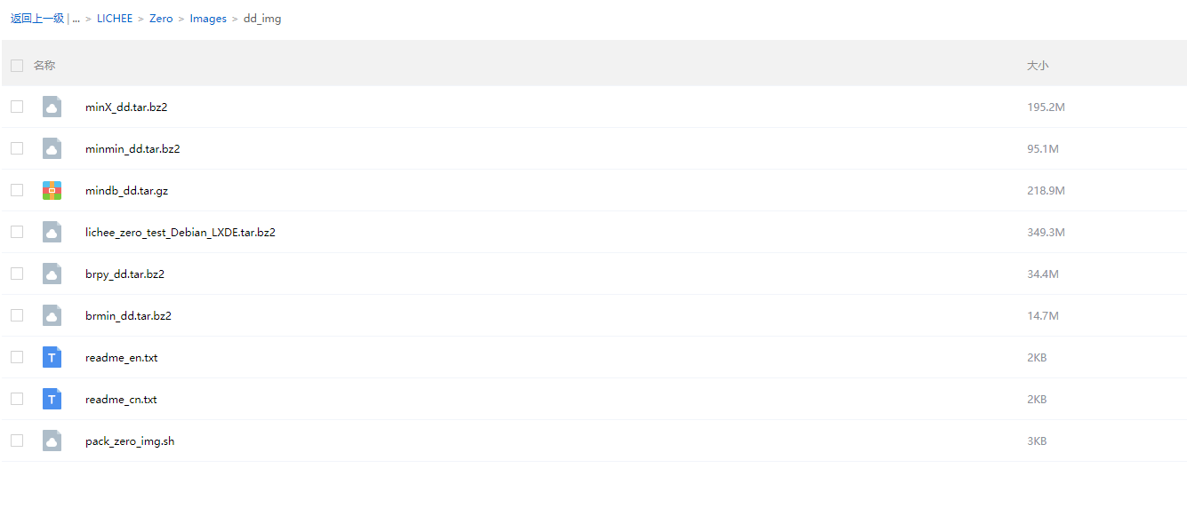

使用LICHEE ZERO镜像文件来测试下板子运行情况
连接硬件
串口输出

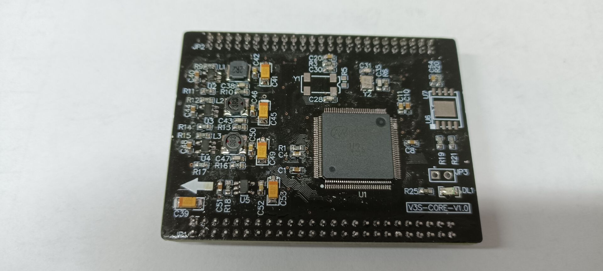

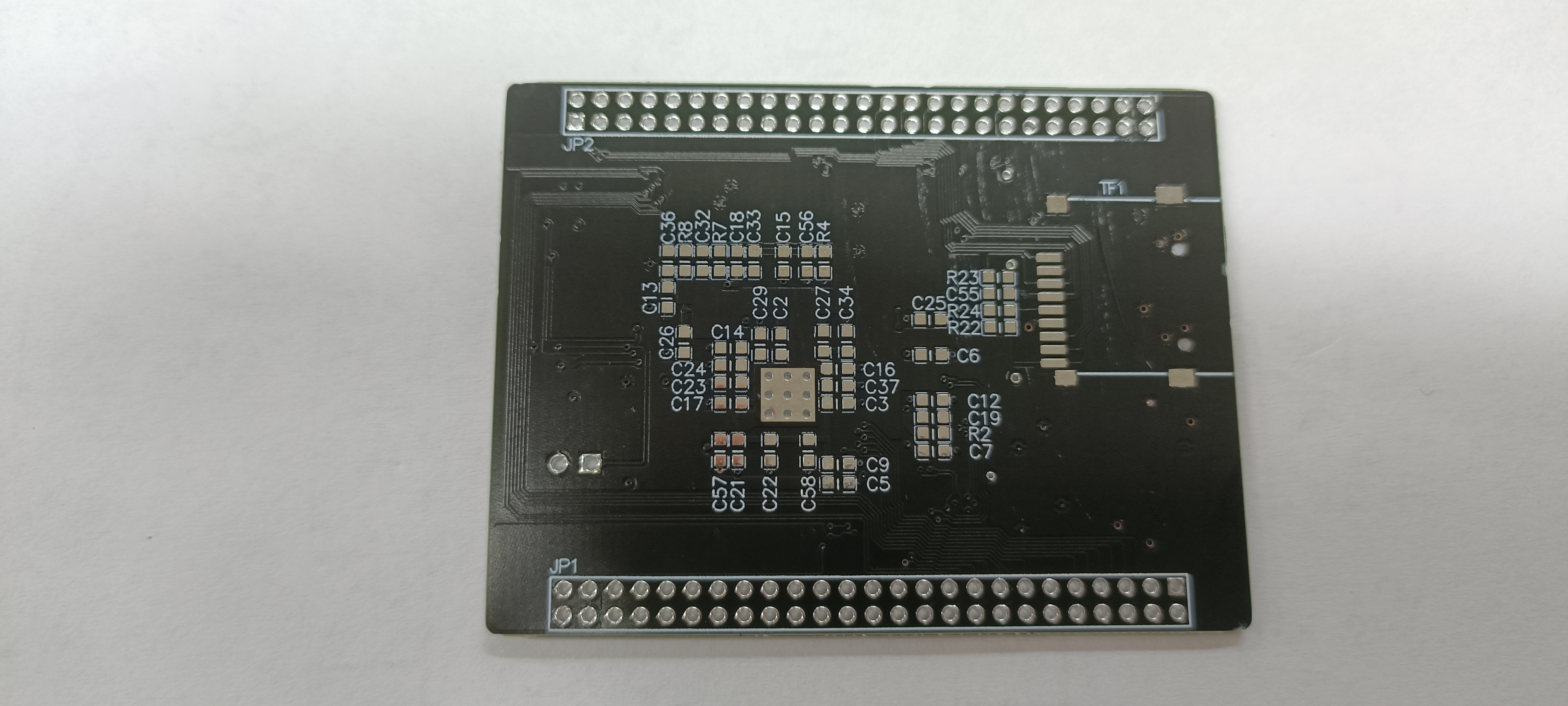

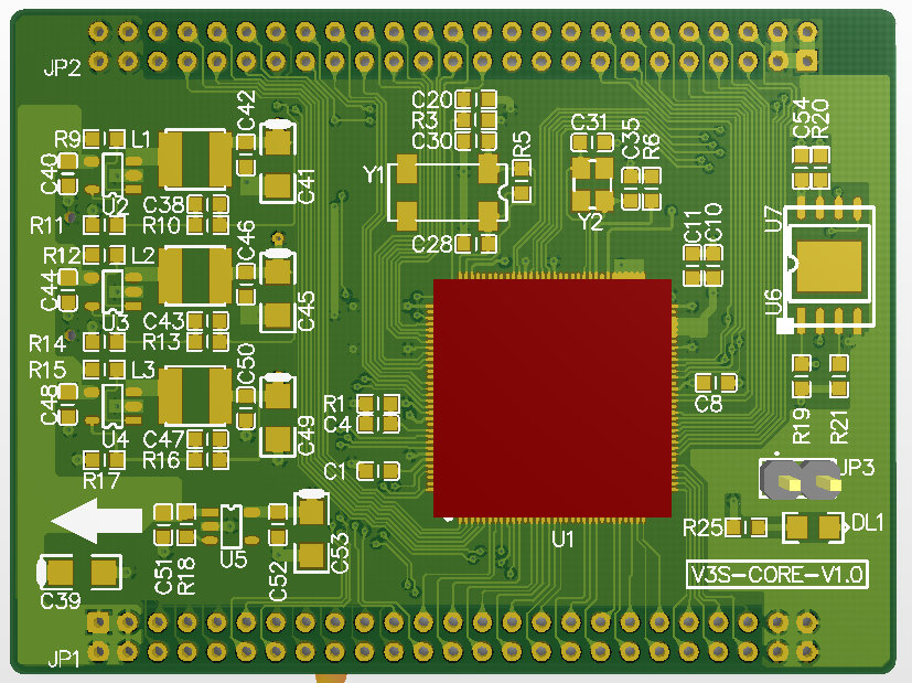

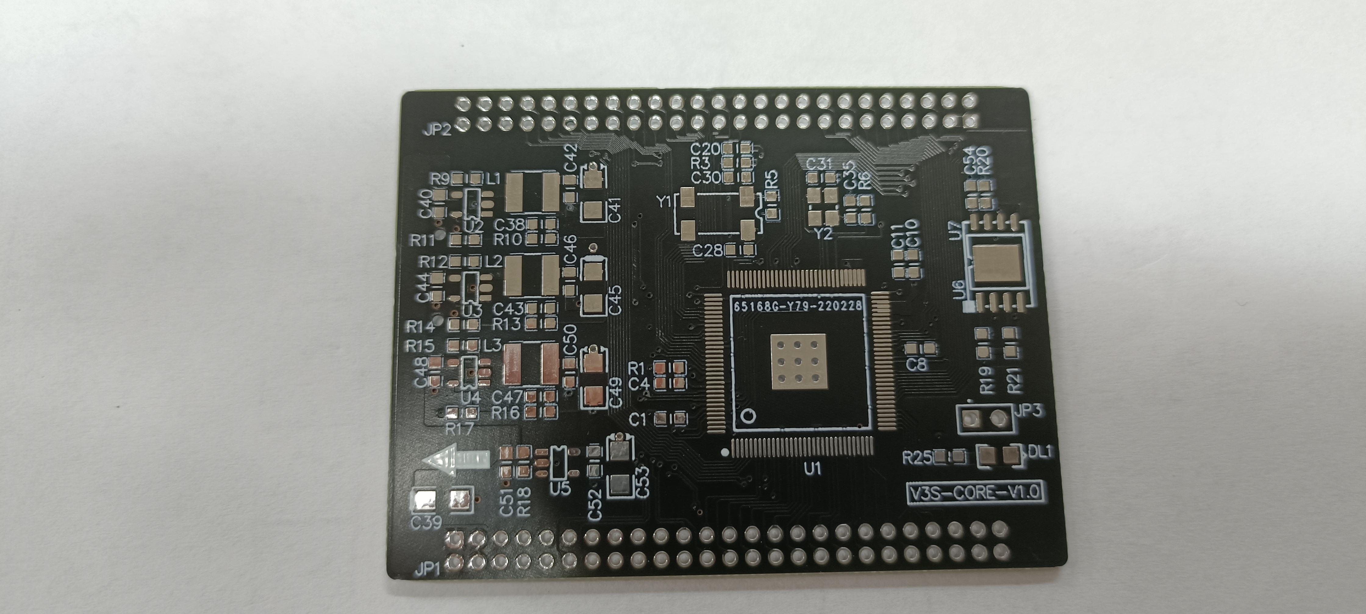

#14 全志 SOC » 分享V3S开源核心板 » 2022-03-16 10:22:06
tlled
回复: 3
自己设计的一款V3S核心板
源文件:V3S-CORE-V1.0-20220227.rar
板子打样花费了较长的时间,今天板子收到了。

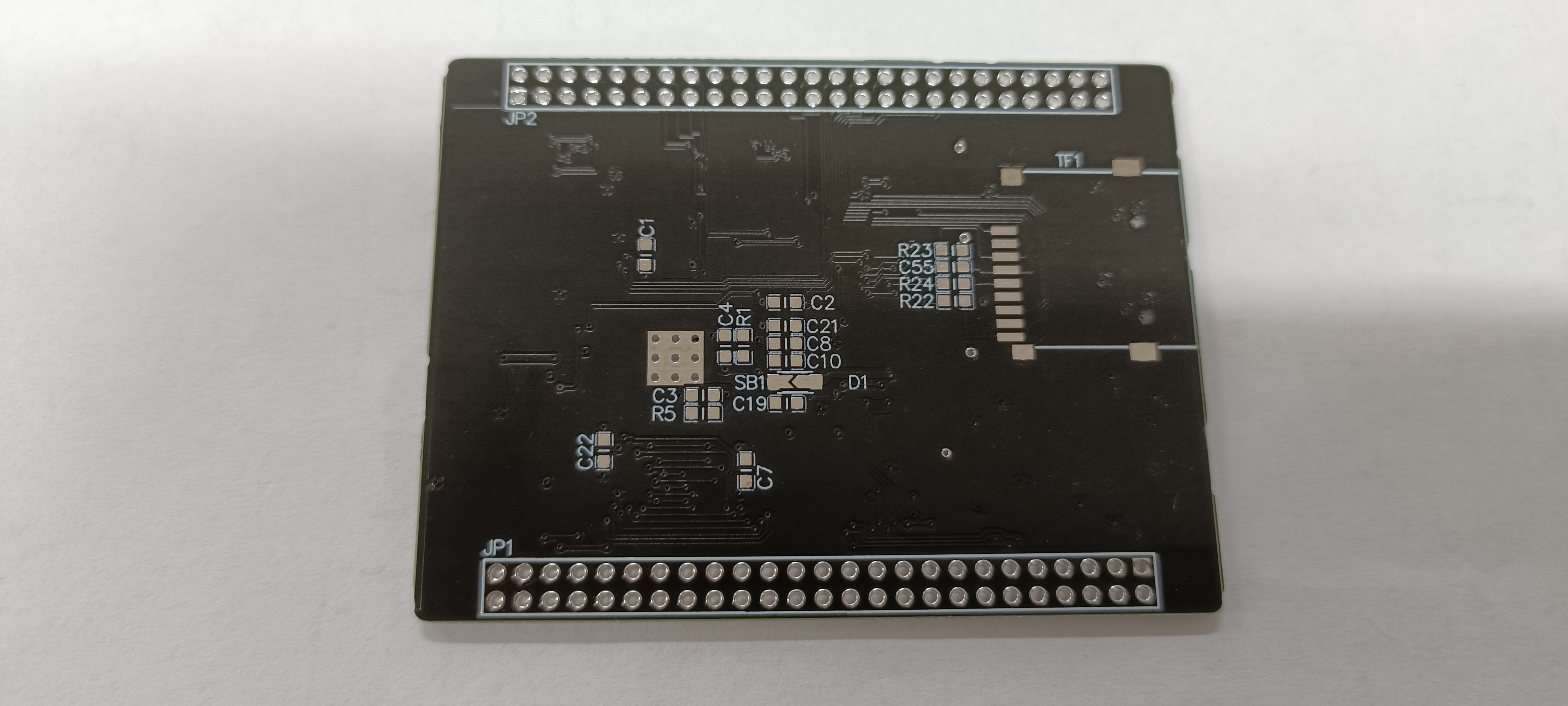

#19 全志 SOC » 分享开源的V3X核心板 » 2022-02-24 22:26:51
tlled
回复: 4
开源自己设计的核心板电路图和PCB,来验证下V3X芯片的应用。
板层图
板子3D图
电路图和PCB源文件
V3X-CORE-V1.0-20220224.rar
