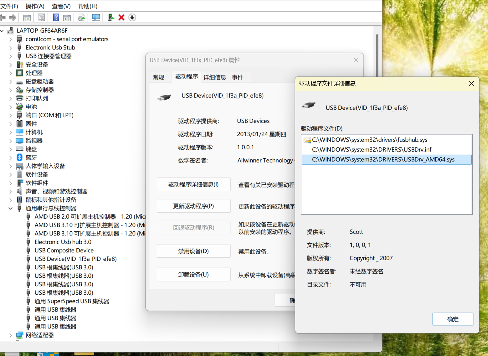

#2 Re: 全志 SOC » 请问 f1c100 fel模式下 串口是哪2个脚 串口参数是多少? » 2025-12-06 15:00:52
多谢楼上的朋友帮助.
问题已解决,可以完全备份flash,使用的xfel,驱动winusb(v6.1.7600.16385).
过程如下:
C:\allwinner\xfel>xfel version
AWUSBFEX ID=0x00166300(F1C100S/F1C200S/F1C500S) dflag=0x44 dlength=0x08 scratchpad=0x00007e00
C:\allwinner\xfel>xfel spinand
Found spi nand flash 'GD5F1GQ5UExxG' with 134217728 bytes
C:\allwinner\xfel>xfel spinand read 0 134217728 full_backup.bin
100% [================================================] 128.000 MB, 50.553 KB/s

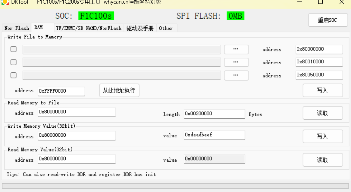

使用winusb(v6.1.7600.16385)驱动,运行:DKTool哇酷网特别版,显示如下图:
说明不能识别flash.
#4 Re: 全志 SOC » 请问 f1c100 fel模式下 串口是哪2个脚 串口参数是多少? » 2025-12-05 14:42:16
经搜索,xfel可以备份,与是安装winusb(v6.1.7600.16385)驱动.
运行xfel spinor
显示:The spi nor flash '0xcd71' is not yet supported
     Can't detect any spi nor flash
说明:F1C100s与电脑通讯正常,只是库里没有查到flash的ID.

#8 全志 SOC » 请问 f1c100 fel模式下 串口是哪2个脚 串口参数是多少? » 2025-12-05 10:01:47
jsxzlz
回复: 11
初次玩linux,请知道的朋友告知.
win11系统
短接flash的1脚与地,电脑发现USB驱动,并装好驱动.
可是运行PhoenixSuit,显示:尚未检测到设备连接到电脑.
换了2台电脑还是同样的错误.
所以想查看串口输出的数据,找找原因.
