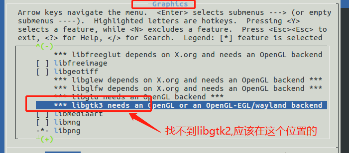

#4 Re: 全志 SOC » v3s bsp用opencv使用摄像头失败 » 2019-12-17 17:19:45
你的依赖没有勾选,你看到depend on了吗,所有的选项都必须是Y

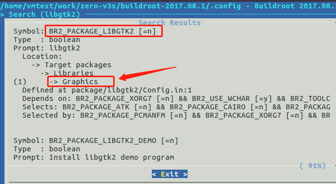

Jmhh247 说:
确实用到了cvNameWindow,程序只有简单几行:
MainWindow::MainWindow(QWidget *parent) :
    QMainWindow(parent),
    ui(new Ui::MainWindow)
    ui->setupUi(this);
    // read an image
    cv::Mat image = cv::imread("1.jpg", 1);
    // create image window named "My Image"
    cv::namedWindow("My Image 2019");
    // show the image on window
    cv::imshow("My Image2019", image);
这个 libgtk很尴尬,我也看到错误提示,但是buildroot里面根本找不到  libgtk2.0 !  ...可能是我姿势不对吧
下面我截个图
- buildroot里面可以搜索到 libgtk2:
https://whycan.cn/files/members/1331/serlibg.png
- 实际去选择找不到,也没任何依赖提示
https://whycan.cn/files/members/1331/lib2err.png
你能找到libgtk2吗
